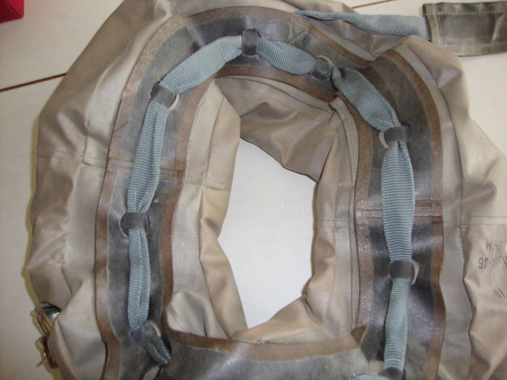

В состав комплекта ИП-5 входят: регенеративный патрон РП-5, лицевая часть ШИП-М, дыхательный мешок в чехле с клапаном избыточного давления и двумя приспособлениями для дополнительной подачи кислорода, сумка для аппарата, нагрудник, два брикета дополнительной подачи кислорода ДП-Т в футлярах, мешок для хранения собранного аппарата, две коробки с незапотевающими пленками (в коробке по 6 пленок диаметром 59 мм).

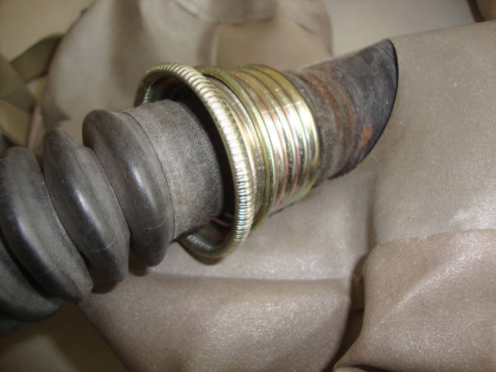

Лицевая часть ШИП-М (шлем изолирующего противогаза, модернизированный) состоит из шлем-маски и соединительной трубки. Шлем-маска объемного типа устроена аналогично шлем-маске ШИП-2б(к). Кроме того, шлем-маска имеет подмасочник и наружную систему крепления. Подмасочник уменьшает вредное подмасочное пространство, снижает запотевание стекол очков и способствует направлению выдыхаемого воздуха непосредственно в регенеративный патрон, что особенно важно при работе под водой. Наружная система крепления служит для повышения степени герметизации лицевой части в подводных условиях и предотвращения срыва ее под водой. Соединительная трубка одним концом с помощью специального патрубка присоединена к шлем-маске, а с другой стороны - посредством винтовой гайки через трубку, находящуюся внутри дыхательного мешка, соединяется с регенеративным патроном. Шлем-маска ШИП-М изготавливается трех размеров: 1,2,3.

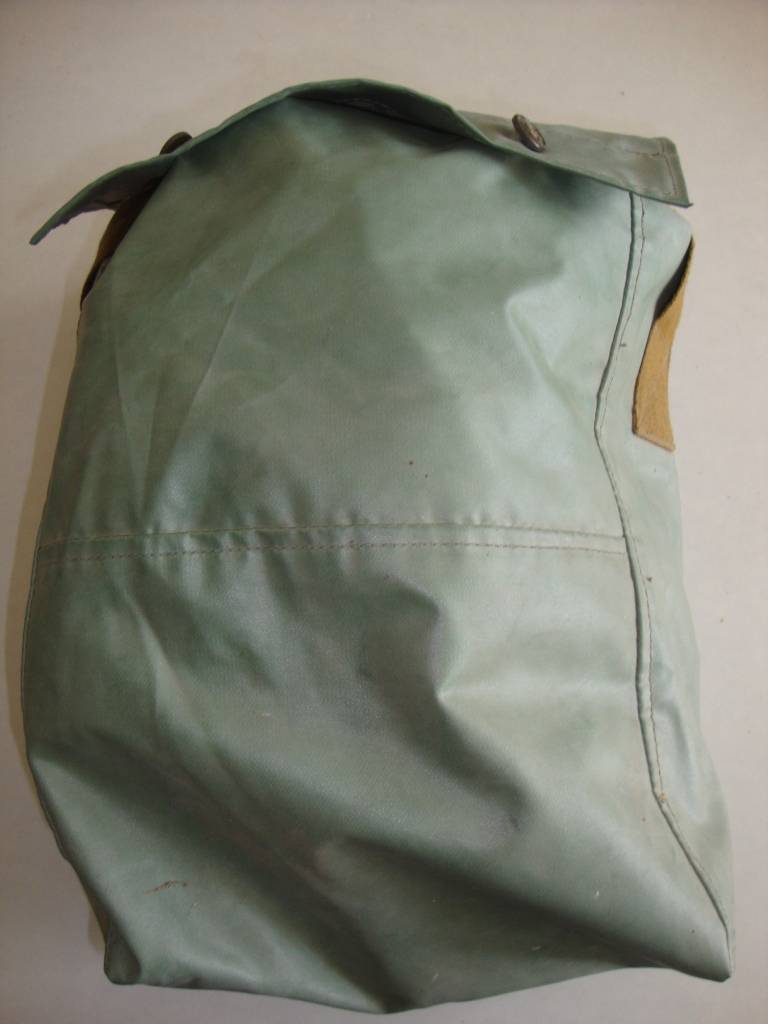

Противогаз не использовался, складской, в тальке
Без регенеративного патрона.
Размер 1.
Отправка Новой почтой.
