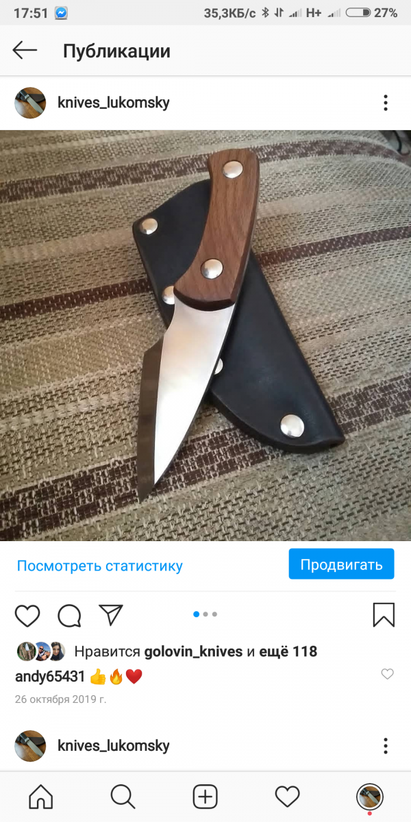

Нож ручной работы, из стали у10а. Твёрдость 61-62hrc. Финишное покрытие, полировка с последующем травлением.
Форма скандиная. Клин 130*30*5мм. Рукоять 115мм, наборная кожа. Спуски прямые, с микроподводом в линзу. Ножны, кожа. Вся конструкция разборная включая ножны.
Сталь У10а активноржавеющая. Требует уход. Нельзя оставлять важным. Хранение желательно в масле. Учитывая высокую твёрдость, и тонкое сведение, не желательно использовать, как топор.

Додаткові питання по лоту:
14 чер 2020 Запитувач
Для общего развития поинтересуйтесь сканди спусками.
14 чер 2020 Продавець
Для справки. Скандинавские скелетники, были очень схожи с японской формы киридаши. Развивались эти формы не зависемо..
87*35*4мм сталь х12мф. 61-62 hrc
Вот этот
Если вам интерессны именно современный вариант сканди спусков. Могу предложить вариант японской формы(кирилаши). Он с 'сканди спусками'
Непереживайте за моё развитие в ножевой тематике. Я имею представление о современных сканди спусках. Не один нож изготовил по принцепу современных сканди спусков, на третию часть клинка.Данный нож скандинавского типа. И не имеет отношение к современным 'сканди' спускам.
формы(кирилаши) - кириДаши
Данный нож скандинавского типа. - Скандинавы напряглись.:D
Киридаши, который изготовил Я. Форма- японская. Спуски-'сканди' в ноль. Что непонятно? Если вас интересует именно современная импровизация 'сканди' спусков, на третью часть клинка. В класической скандинавской форме. Есть у меня и такие..
Все верно, киридаши. Сново долбаное исправление смартфона голову морочит. Киридаши-японский ремесленый нож. Я взял эту форму, и скомбенировал с сканди спусками. Могу сделать классический современный сканди нож, если угодно. Спуски на третью часть клинка
Вы пишете "Форма скандиная.", можно уточнить а то ГУГЛ тупит и ничего похожего не выдает.
Также на скандинавских ножах, характерным признаком, является отсутствие пятки(тупья, рикассо). Присутствие пятки, это уже упрощение технологии, ну повышения прочности. Чем ближе рк к рукояти, тем лучше.
Форма с прямым(немного падующим) , обухом,
а также сочитания прямого спуска.
является распростроненной в Скандинавии. "Сканди" спуски, это разновидность прях спусков. В данном случае, это не "сканди" спуски. А форма скандинавская традиционная. По мере эволюции деревообработки, простоты производства, заточки, спуски от обуха перешли на третею часть клинка в ноль. Это и есть сканди спуски. Прошу прощение за ошибки. Смартфон перекидывает буквы)
Форма с прямымым(немного падующим) , обухом,
является распростроненной в Скандинавии. "Сканди" спуски, это разновидность прях спусков. В данном случае, это не "сканди" спуски. А форма скандинавская традиционная. По мере эволюции деревообработки, простоты производства, заточки, спуски от обуха перешли на третею часть клинка в ноль. Это и есть сканди сруски
"прях спусков. " А, что это за "прях" спуски?
А где вы там сканди спуски нашли?
Совремнные, так называемые 'сканди 'ножи(большенство), имеют более простую технологию! Ножи старого образца , имеют спуски либо от обуха, либо ромб, так проще при ковки, плюс проникающие действие лучше.
Смартфон перекидывал буквы , я же написал. Проблему устранил. Речь шла о прямых спусках. Сканди-разновидность прямых спусков. Ранее(древние, и некоторые современные единицы ) скандинавских ножей имели спуски от обуха в толщине от 5мм до10мм. В данном ноже, спуски прямые с сведением в 0.1мм, с микроподводом в линзу. Современные, (сканди)относительно тонкие клинки не более 4.5-4.7мм идут на третью часть клинка с сведением в ноль. Это разновидность скандинавского ножа!
