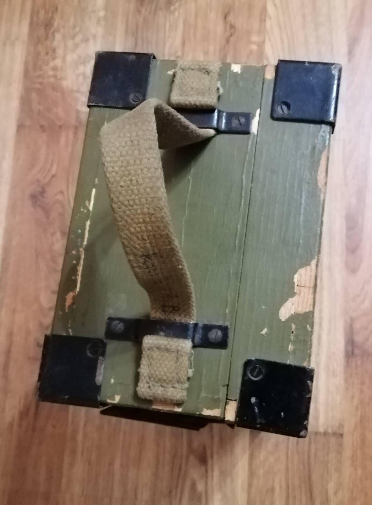

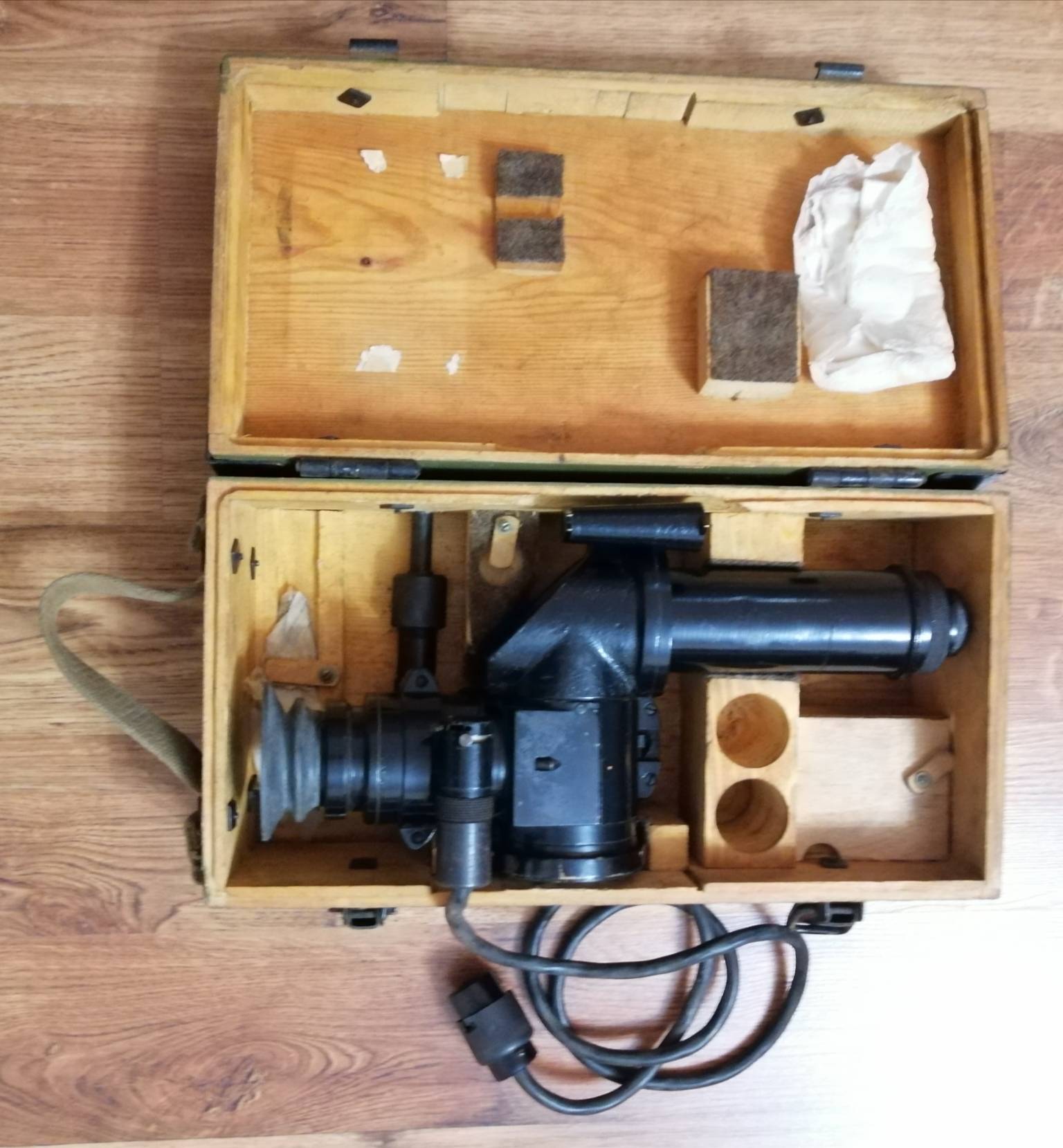

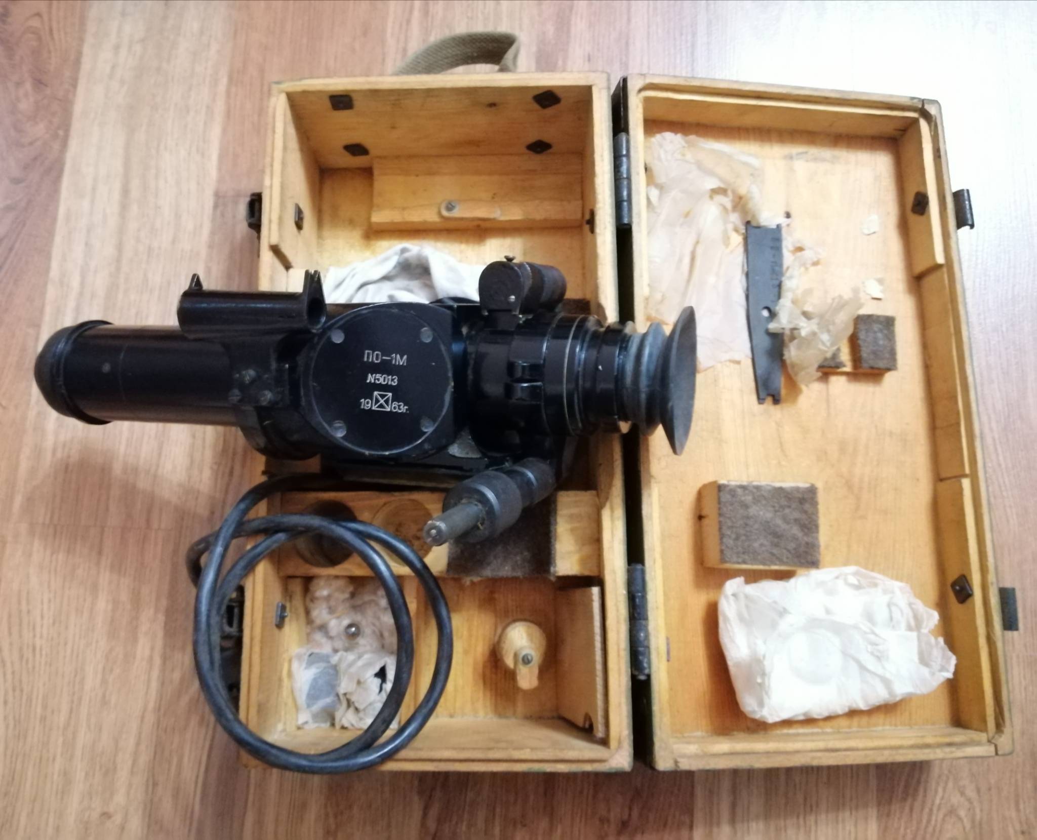

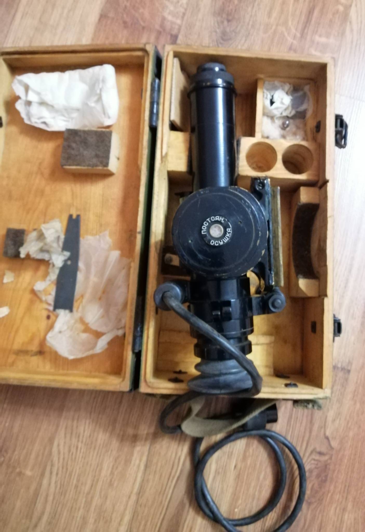

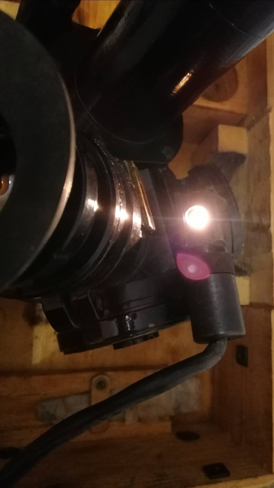

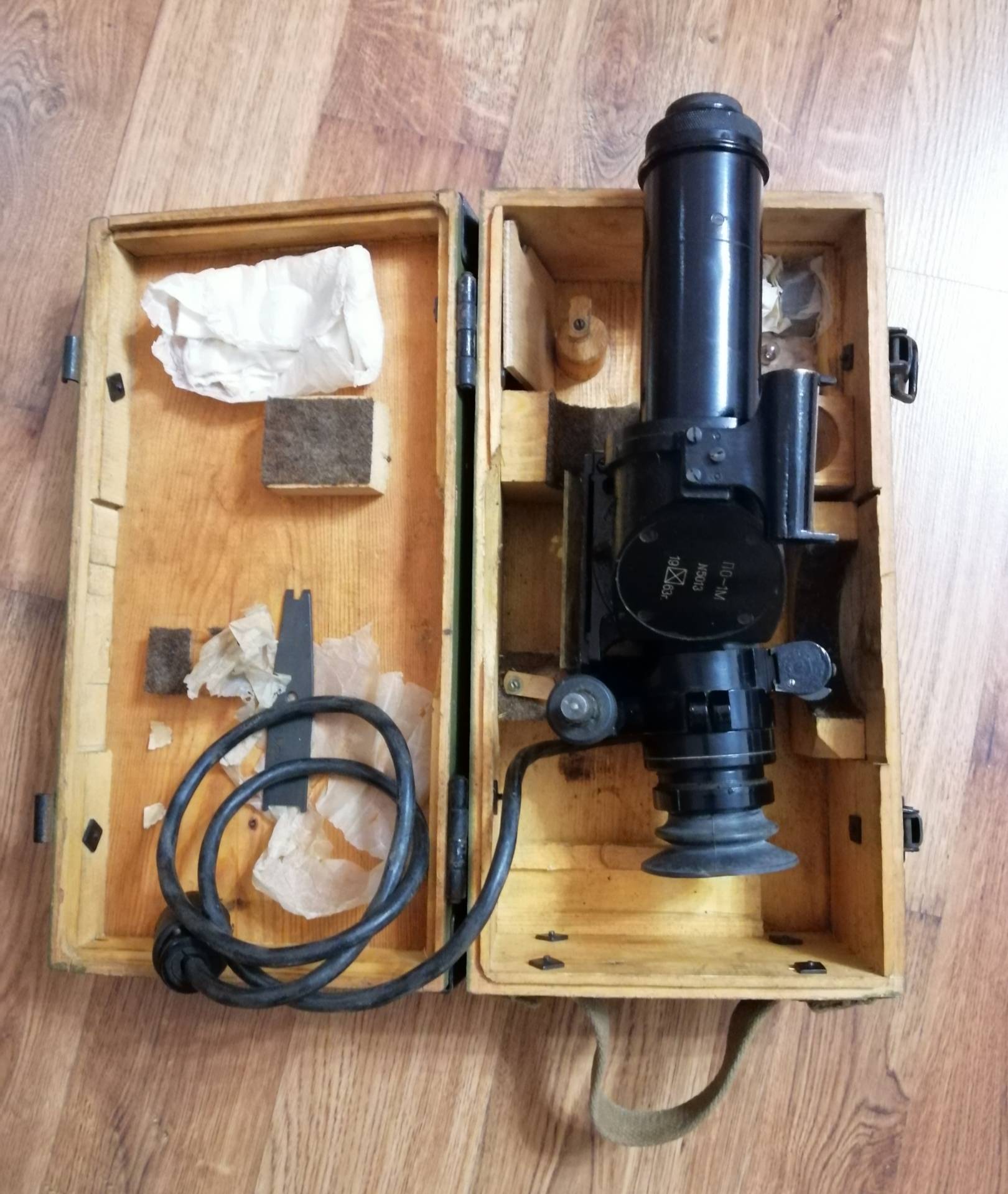

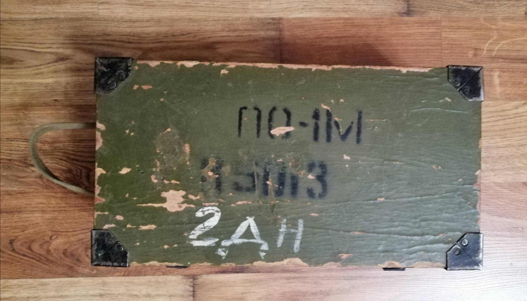

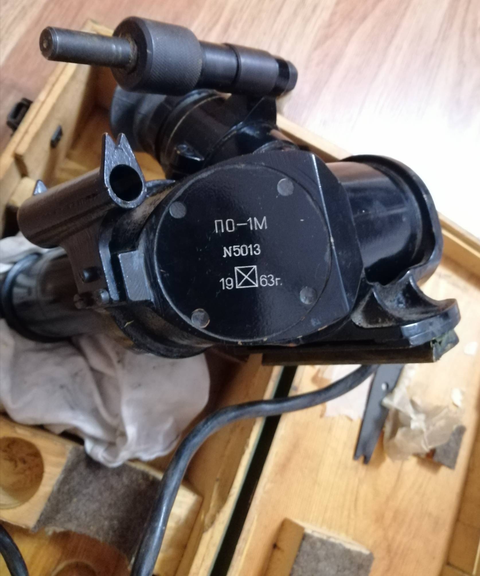

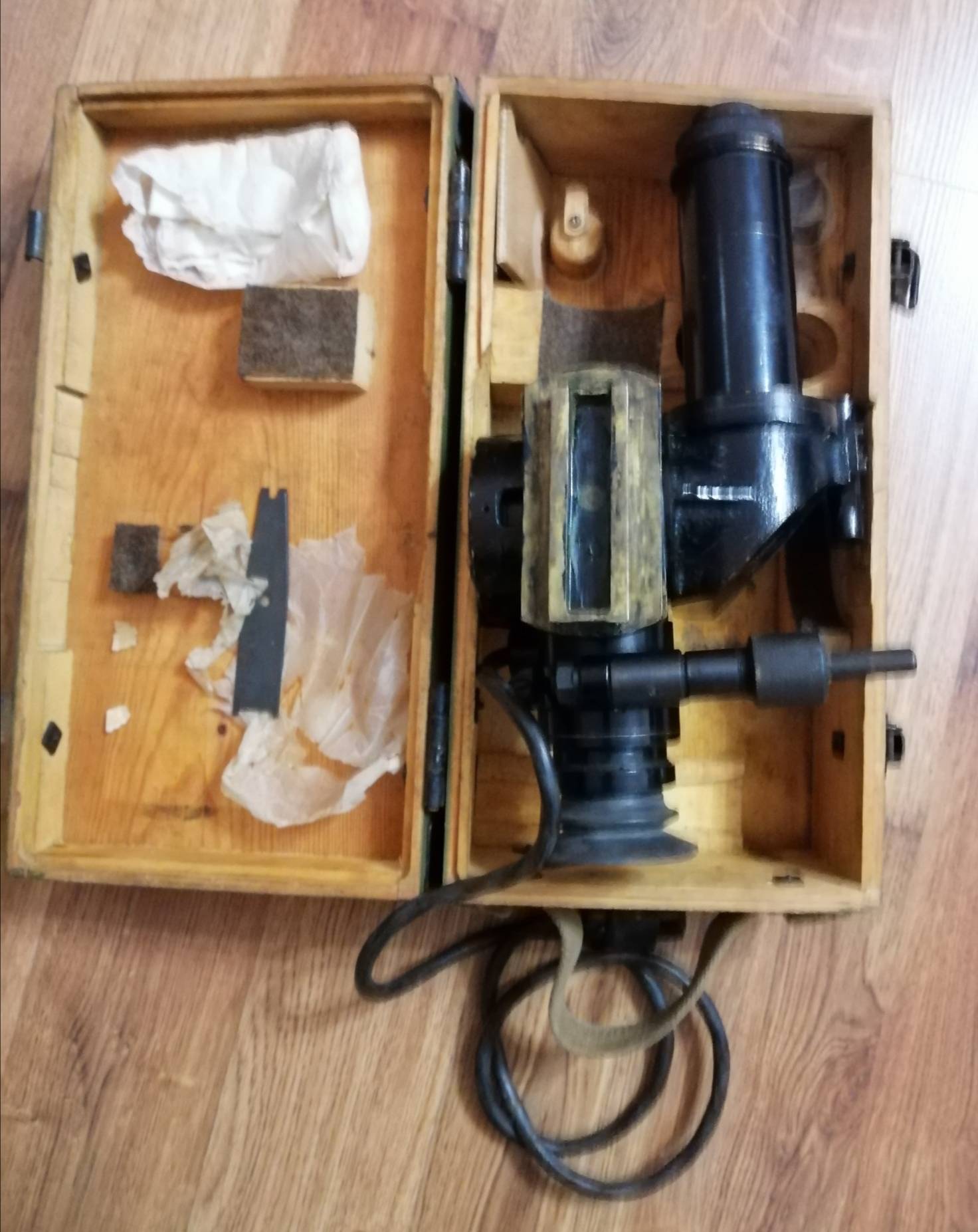

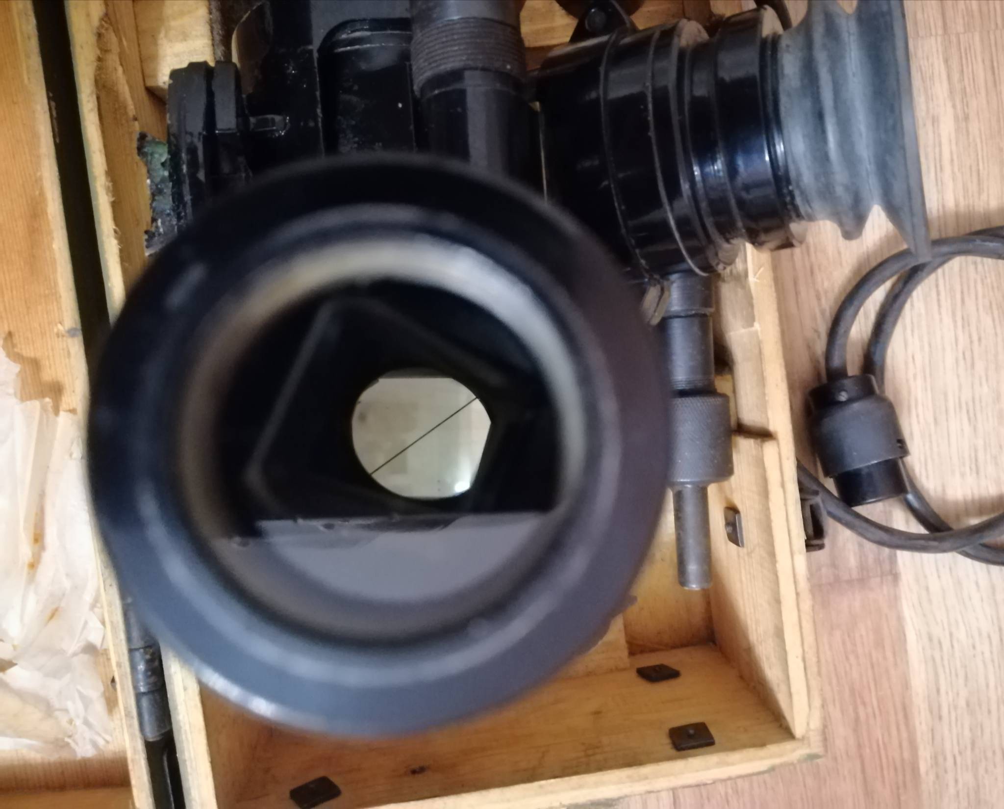

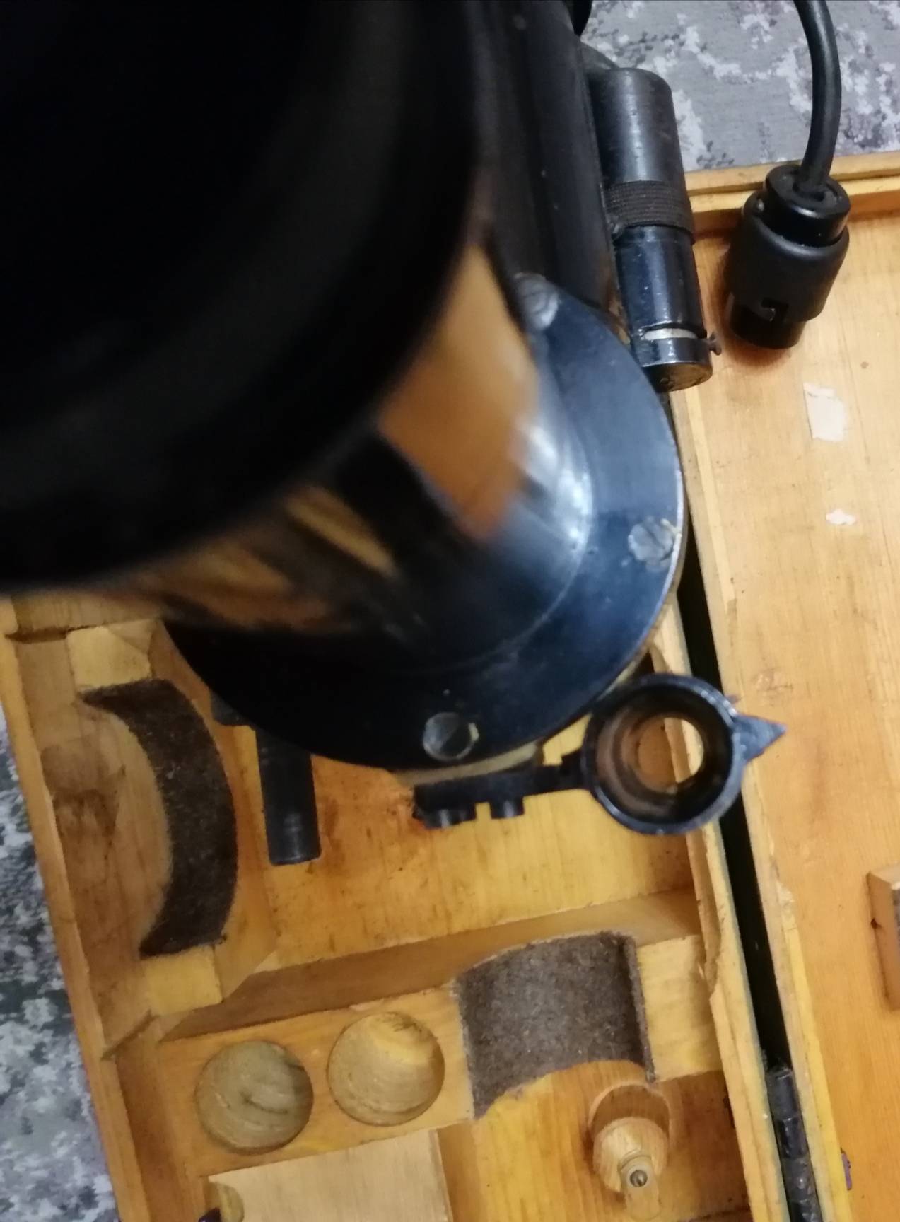

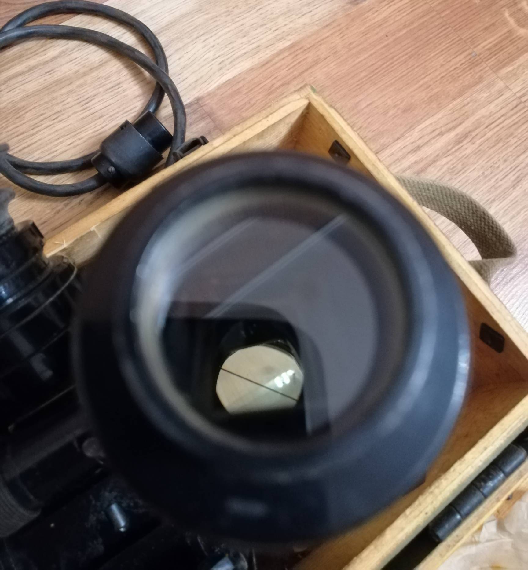

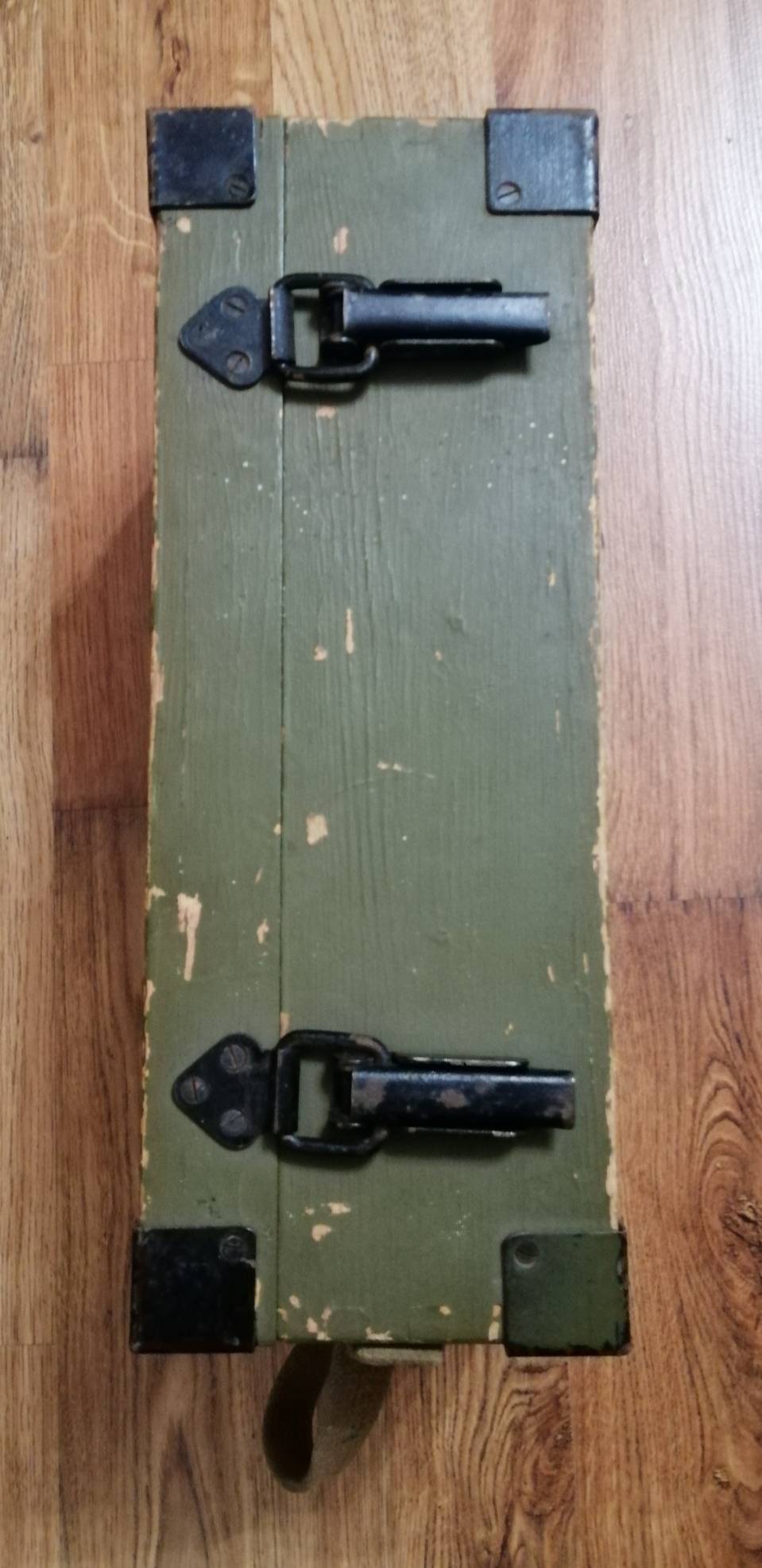

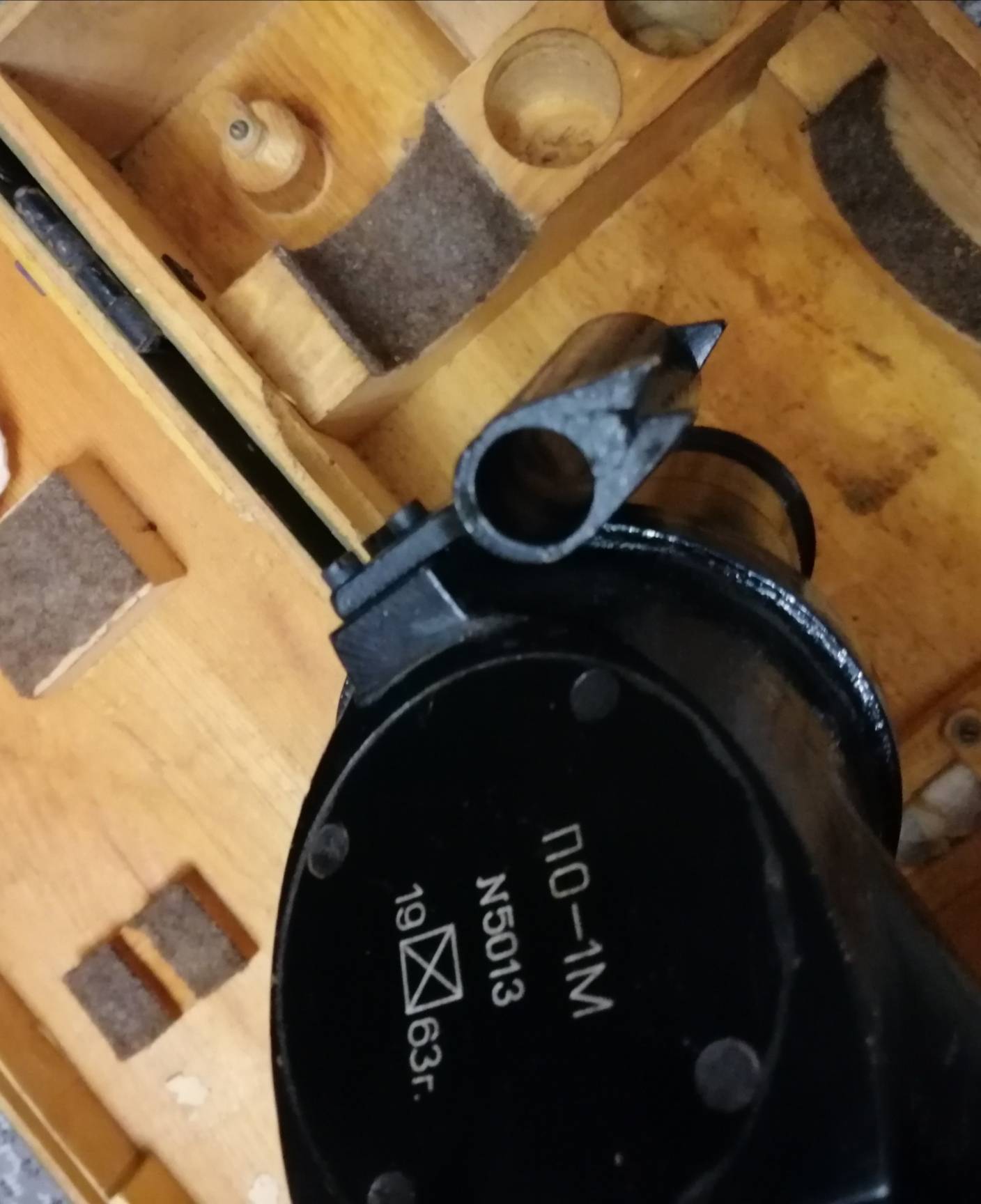

Складской прицел в родном футляр с неполным зипом.
Клеймо "Перечеркнутый диагоналями квадрат" и "1963г.", это год ремонта на Балаклейском ремонтном заводе (бывший советский "1-й Арсенал").​

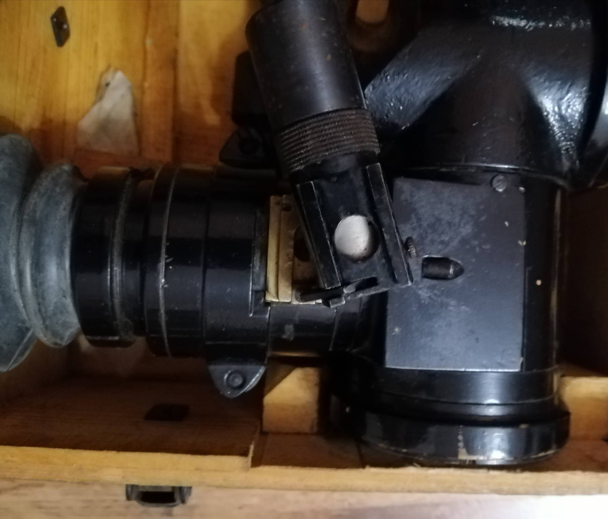

Оптическая труба ПО-1М предназначена для наводки орудия на цель при стрельбе прямой наводкой. Она применяется также при ориентировании орудия.
Прицельная зрительная труба является оптическим визиром зенитного орудия, предназначена для наводки его при стрельбе по штурмовой авиации и наземным целям при самообороне.

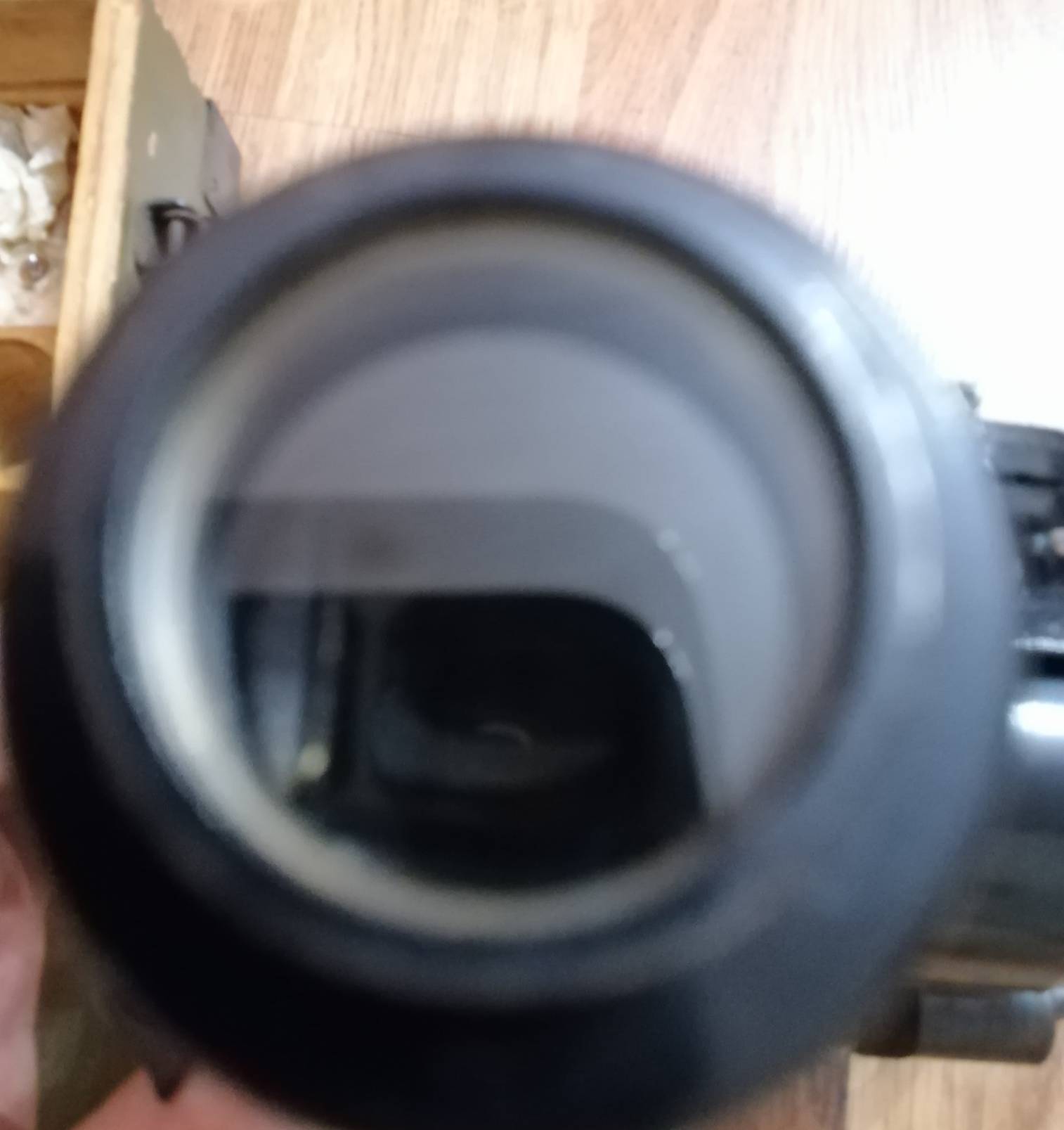

Прицельная зрительная труба ПО-1М представляет собой монокулярный телескопический прибор.
Оптическая труба ПО-1М (выпускалась с 1942 по 1952 год) имеет отличия, от ПО-1 (Выпускалась до 1942 г.)
  • введена новая державка оптического прицела;
  • объектив состоит из двух линз, помещённых в одну оправу, вместо трёх;

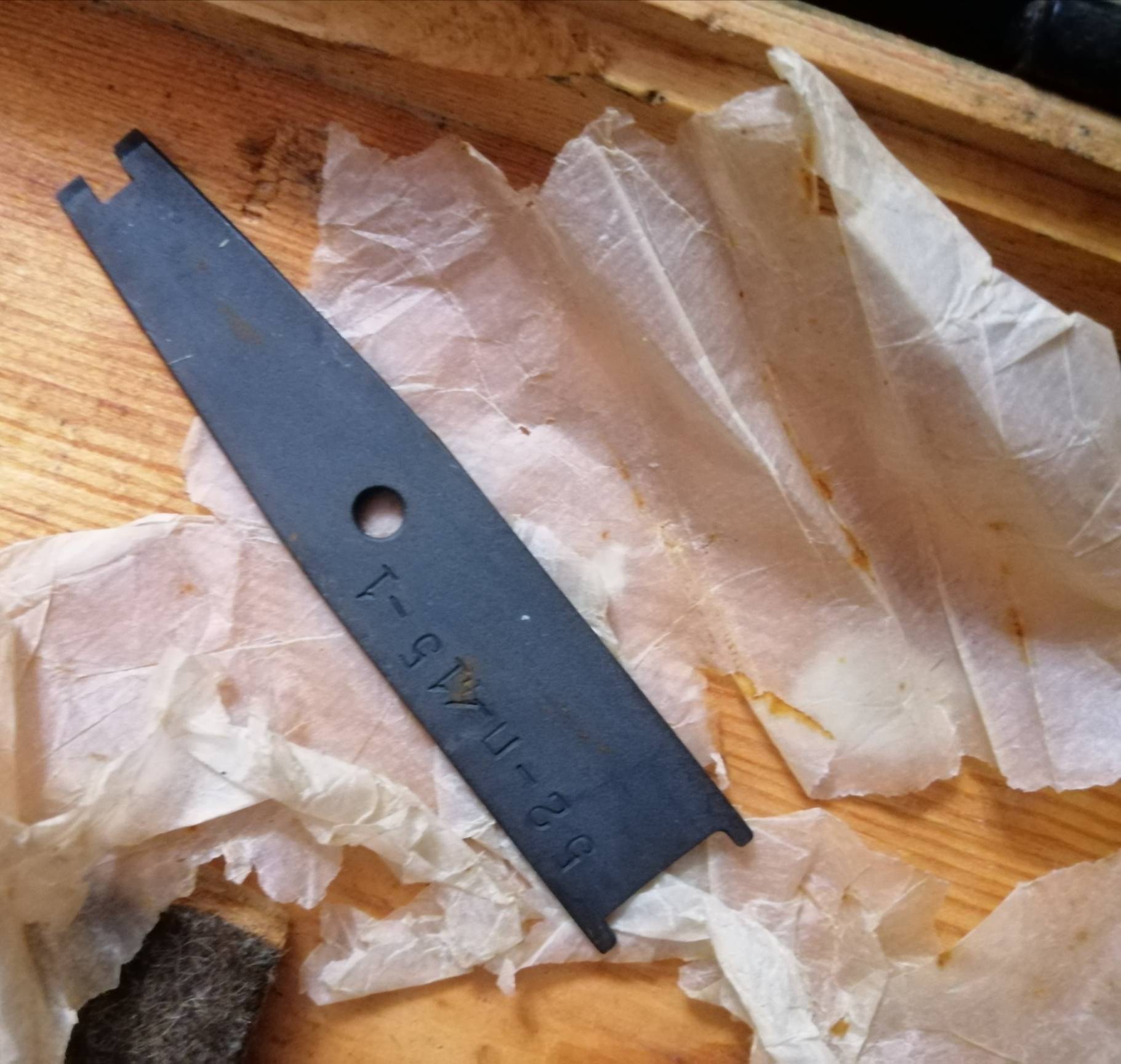

  • при выверке нулевой линии прицеливания вращение оправы клина можно производить от руки за накатную часть оправы; в связи с чем из комплекта оптической трубы изъят специальный ключ для вращения оправы;

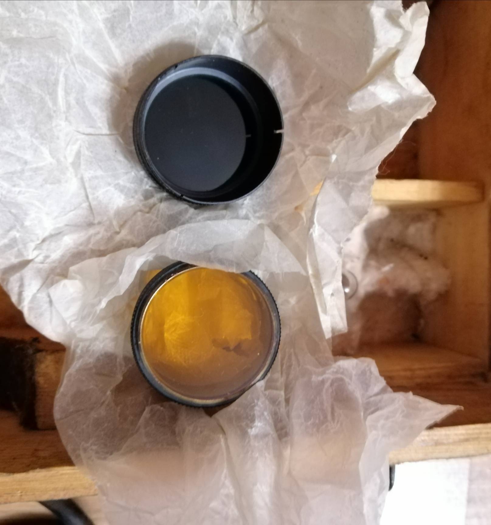

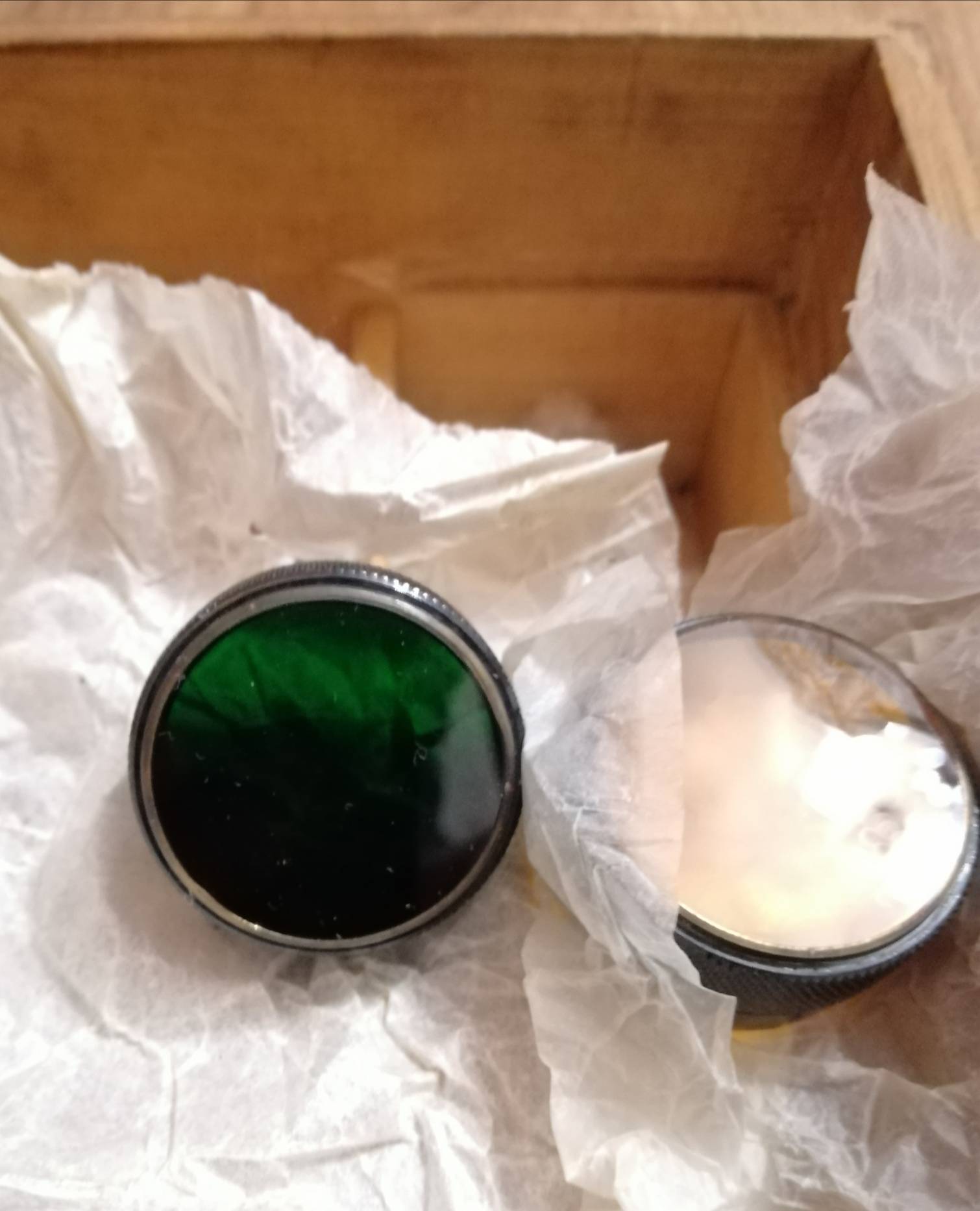

  • изъята подвеска со светофильтрами; взамен неё сделаны два насадных светофильтра; при использовании светофильтр надевается на оправу выверочного клина; В схему оптической трубы ПО-1 со слепым наглазником (до 1942 г.) введён патрон постоянной осушки (капсула с силикагелем) прибора, который крепится в том же месте, где ранее находилась подвеска светофильтров; в связи с чем введена заглушка, ввинчиваемая взамен патрона, и специальный ключ для закрепления патрона или заглушки;
  • устранена установка на резкость, то есть, окуляр в кронштейне крепится неподвижно;
  • снят левый (слепой) наглазник с кронштейном;
  • к укладочному ящику сбоку прикреплён ремешок для удобства извлечения ящика из гнезда.

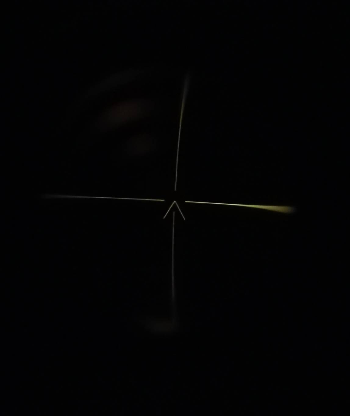

Оптический параметры :
Увеличение . . .5х
Поле зрения . . . 14°
Размеры выходного зрачка . . . 3,8х4 мм
Удаление выходного зрачка . . . 18 мм
Габаритные
править
Длина прибора . . . 307 мм
Ширина прибора . . . 158 мм
Высота прибора . . . 108 мм
Длина укладочного ящика . . . 335 мм
Ширина укладочного ящика . . . 175 мм
Высота укладочного ящика . . . 122 мм
Весовые данные :
Вес прибора с системой освещения . . . 4.1 кг (3960 грамм без подсветки)
Вес прибора в походном положении (в ящике) . . . 6.8 кг (у меня завесил на 7 кг 400 грамм)
Вес укладочного ящика . . . 2,54 кг
Вес системы освещения . . . 0,25 кг

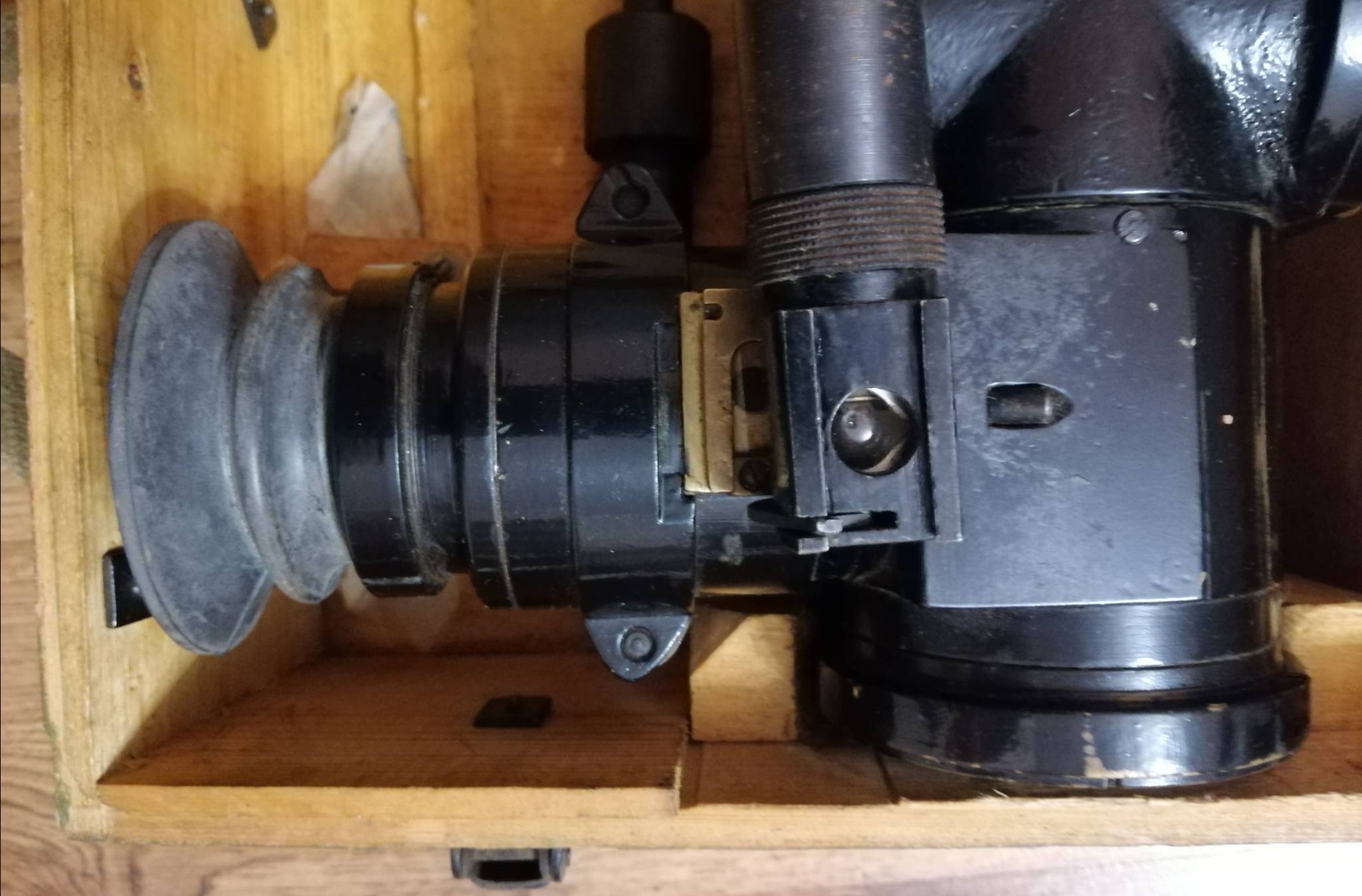

Оптическая труба ПО-1 использовалась для наводки не только 85-мм зенитной пушки 52-К и всех последующих её модификаций (КС-1, КС-12 и т.д.), но и более ранних орудий: 76-мм зенитных пушек обр. 1931 г. и обр. 1938 г. Внешне данные прицелы неотличимы и не имеют различий в устройстве и комплектности. Единственное отличие — надпись на крышке корпуса. У прицелов 76-мм зенитных пушек нанесена соответствующая надпись. Однако с появлением 85-мм зенитной пушки надписи о принадлежности к конкретному типу орудия наносить перестали и прицелы ПО-1 фактически стали едиными и унифицированными для всех трёх типов орудий. Труба ПО-1 представляет собой коленчатую трубу, имеющую две основные части — объективную и окулярную, связанные между собой корпусом. Корпус прибора представляет собой фигурную латунную отливку, к нижней части которой привинчены латунные салазки, крепящие трубу в пазу механического прицела орудия. Тип салазок — «ласточкин хвост». Слева корпус закрыт стальной крышкой, на которой выгравированы шифр прибора, марка завода-изготовителя и номер прибора.

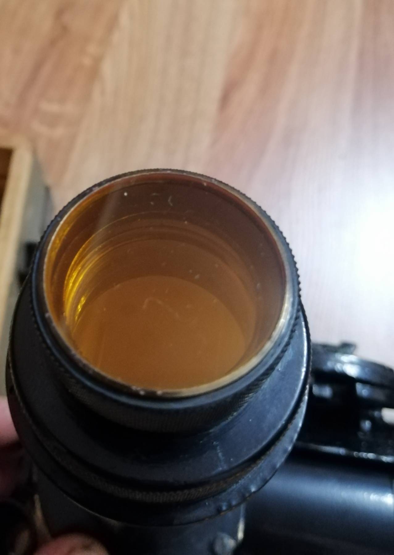

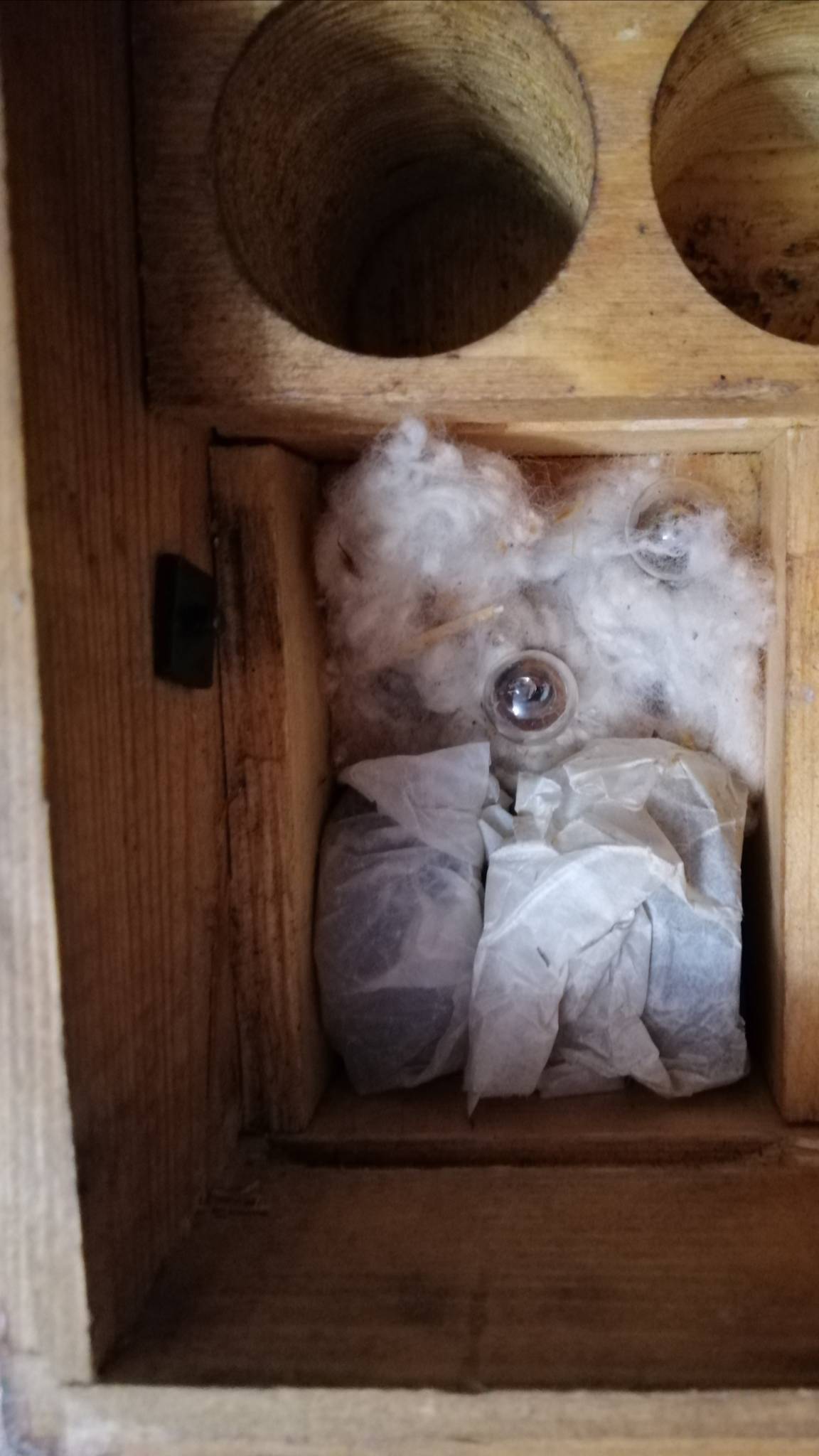

Следы хранения и использования, неполный комплект ЗИП
