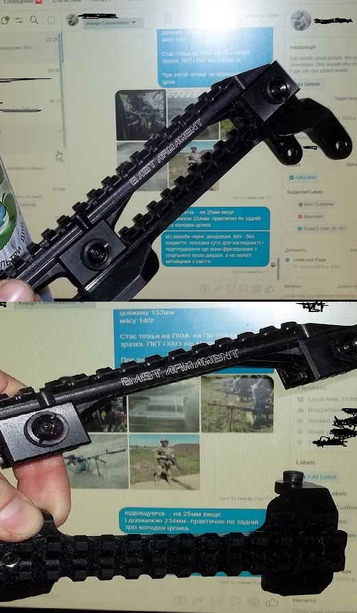

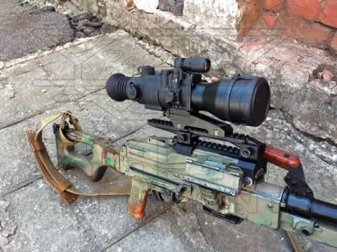

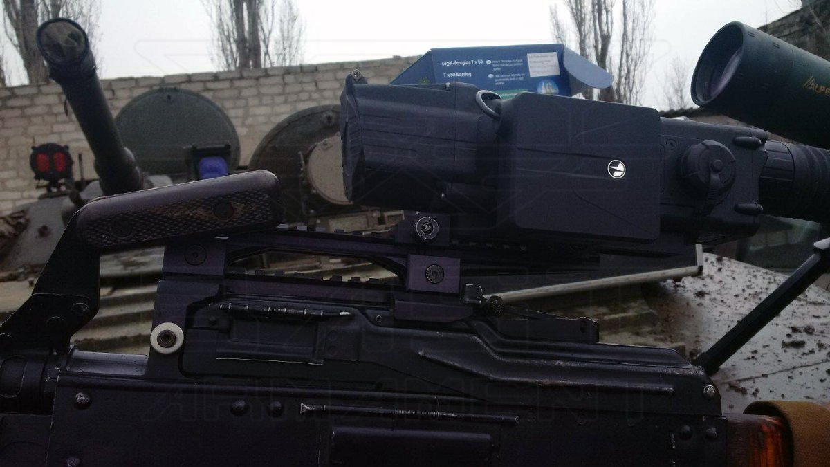

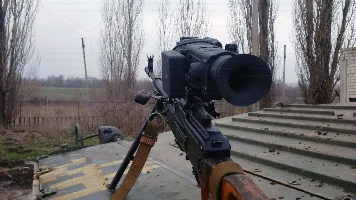

Планка Пікатінні "Манул" для установки на кришку ствольної коробки кулемета ПКМ
+ПІДВИЩУЮЧА ПЛАНКА "Манул+"
Для бойового, ММГ, СХП(на airsoft ця не підійде- там інакші розміри)
Власної патентованої розробки(UA Pat. 32772) та виробництва- Bast armament™
Не потребує змін в конструкції-тільки заміну штатної осі кришки на подовжений болт (йде в комплекті, підивщеного класу міцності), при чому штатна вісь ховається в саму планку на випадок повернення ПКМ в початковий стан.
Штифт для вибивання базової осі (не знімаючи кришку, лоток подачі і пружину кришки)- також в комплекті

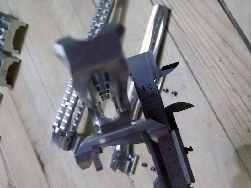

Довжина 161мм, по ширині кришки не виступає за габарити
Задньою поверхнею заходить під захисний щиток механічного прицілу, повторюючи навіть радіус закруглення на ньому.
Підвищуюча планка- довжина 234мм, виніс назад 80мм(по целік механічного прицілу), висота планки над основною планкою +25мм.
Кріпиться на основну планку як і приціл- затисненням гвинтів по бокам планки. Гвинти під потай і під палець з накаткою- взаємозамінні, можуть переставлятись під правшу/лівшу без втрати точності.
Для економії маси і виступаючих частин- в комплекті також гвинти під ключ з півсферичною шляпкою- замість гвинтів під палець.
Маса 145г основна планка +160г підвищуюча планка.
Дозволяє працювати механічним прицілом не знімаючи планку- завдяки повздовжній прорізі.
При використанні нижньої планки- при знятій оптиці, при використанні підвищуючої- не знімаючи оптику- через прорізь під планкою- при установках до 500м.

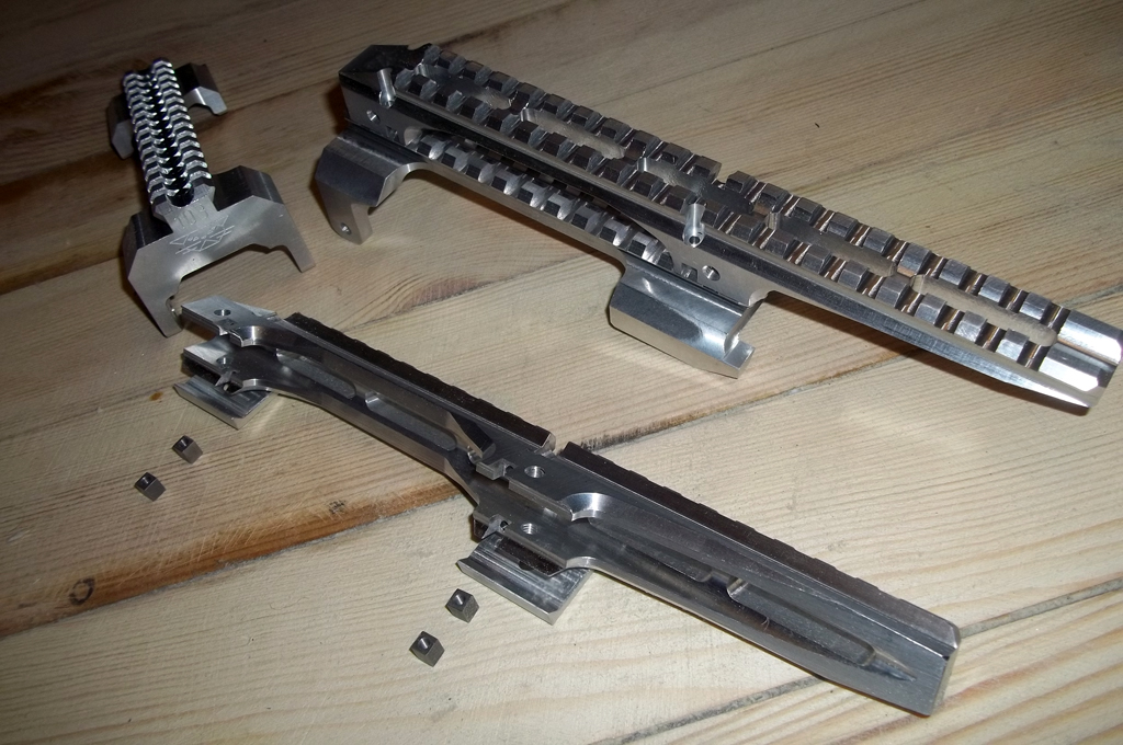

Дюраль 6061, фрезеровка на ЧПУ, анодування в чорний колір.
*фото не анодованого- тільки для наглядності. в наявності анодований чорний. кришка в комплект не входить
