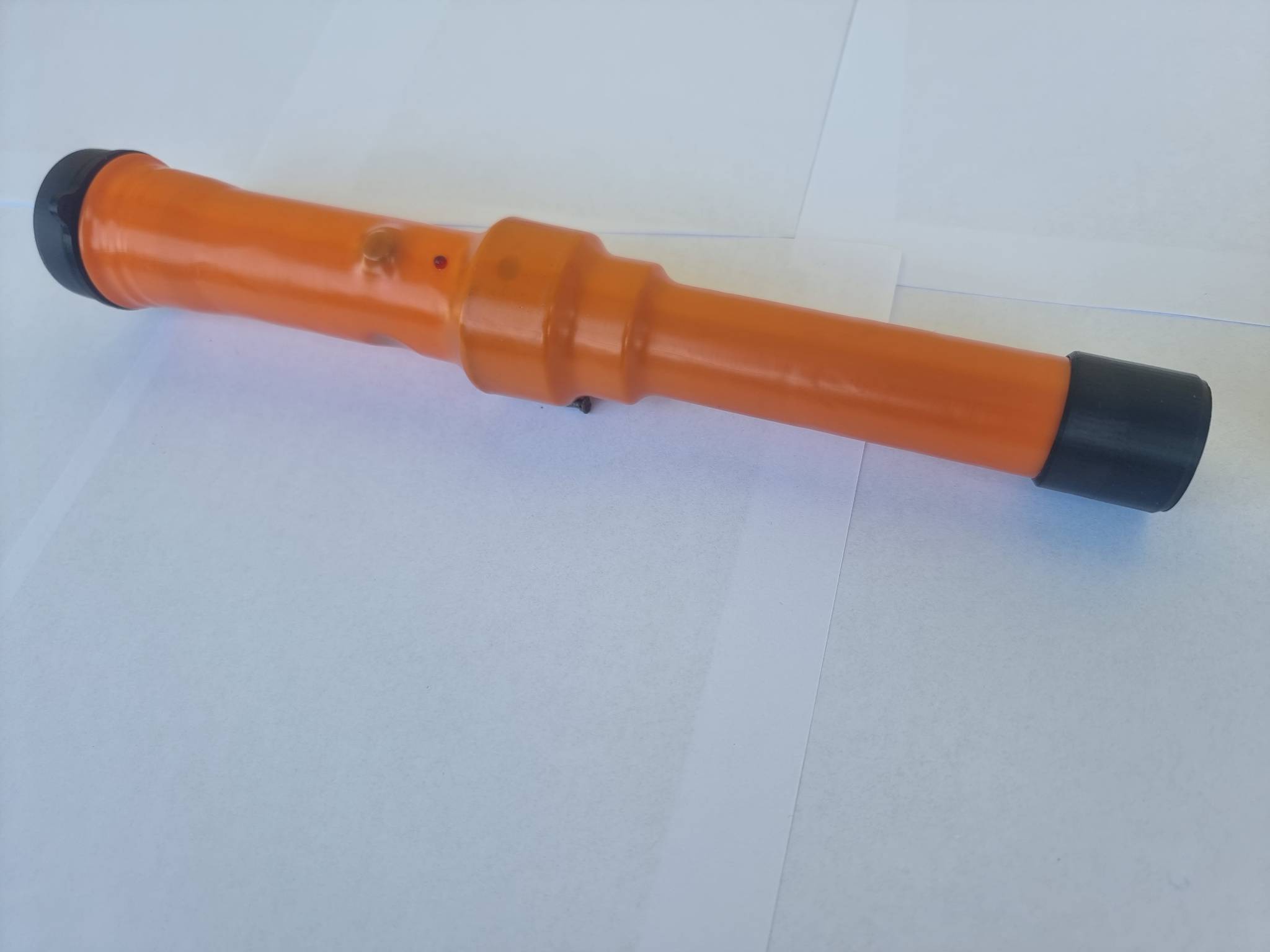

Основные характеристики:
Чувствительность на лист металла 14х14см - до 10-12см
Чувствительность на пятак - до 4...5 см
Чувствительность на чешую - до 1,5...2,5см
Питание - 4,5 Вольт
Потребление в режиме покоя - 1мА
Потребление в режиме сигнализации - 6-8 мА
Режим работы - статика
Режим индикации - звуковой (многотональный) + световой
Напоминание о невыключенном пине - есть
Регулировка чувствительности кнопкой (не разбирая прибора) - есть
Сброс прибора кнопкой (не разбирая прибора) - есть
Подстройка прибора под температуру среды - подстроечным резистором.
Почему стоит купить именно этот пин:
1. Батареек хватает в среднем от сезона до года (если не забывать выключить пин. если забудете то он через 10-15 минут напомнит об этом).
2. Корпус ну ООООчень прочный и гораздо крепче корпусов печатаных на 3Д принтерах! В некоторых местах толщина пластика достигает 10мм.
3. Можно регулировать чувтвительность и сбросить прибор в случае подвисания лишь одним нажатием кнопки (другие нужно выключать и включать либо еще и открывать и закрывать крышку прибора чтобы добраться до резистора регулировки чувствительности).
4. Если пин потерялся включенным то просто подождите 10-15 минут и он подаст сигнал.
5. Если прибор за долгие годы эксплуатации потерял свой внешний вид то можно просто моменять наружную трубку и у Вас снова новый прибор
