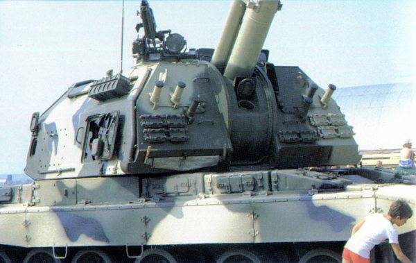

Башня сварена из катаных броневых листов. В ней находятся: гаубица 2А64 с системой наведения и прицеливания, система автоматизированной подачи и хранения снарядов (включает в себя конвейер подачи снарядов с грунта, укладку 6ЭЦ19 с программируемой выдачей и исполнительный механизм координации углов с подачей снарядов от укладки к орудию), агрегат бортового питания АП-18Д с автономной системой питания, фильтровентиляционное оборудование, средства связи (внутренние телефонные, внешние проводные и радио) и система герметизации казенной части гаубицы, предотвращающая загазованность боевого отделения. Масса башни без боекомплекта — 13 500 кг.
Вооружение установки состоит из 152-мм гаубицы 2А64 и 12,7-мм зенитного пулемета НСВТ-12,7, смонтированного на командирской башенке в составе зенитной установки (ЗПУ) с дистанционным управлением и прицелом ПЗУ-7. Нарезная гаубица 2А64 имеет раздельно-гильзовое заряжание. Стрельба ведется осколочно-фугасными снарядами (ОФС) ЗОФ45 (на дальность 24 700 м) в составе выстрелов ЗВОФ58, ЗВОФ72, ЗВОФ73 и активно-реактивными снарядами (АРС) ЗОФ61 (на дальность 28 900 м) в составе выстрела ЗВОФ91, кассетными снарядами типа 3023, содержащими 42 противотанковых суб-боеприпаса (дальность стрельбы 26 000 м), снарядами-постановщиками активных радиолокационных помех типа ЗНСЗО (на дальность 22 300 м), дымовыми снарядами-целеуказателями в составе выстрела ЗВДЦ8, а также спецбоеприпасами. Возможно использование и всех типов штатных боеприпасов Д-20 и 2СЗ, а также управляемых снарядов с лазерной подсветкой ЗОФ39 "Краснополь" в составе выстрела ЗВОФ64. Подсветка целей производится передовыми артиллерийскими наблюдателями с помощью приборов 1Д15 (ПП-3), 1Д20, 1Д22 или 1Д26.

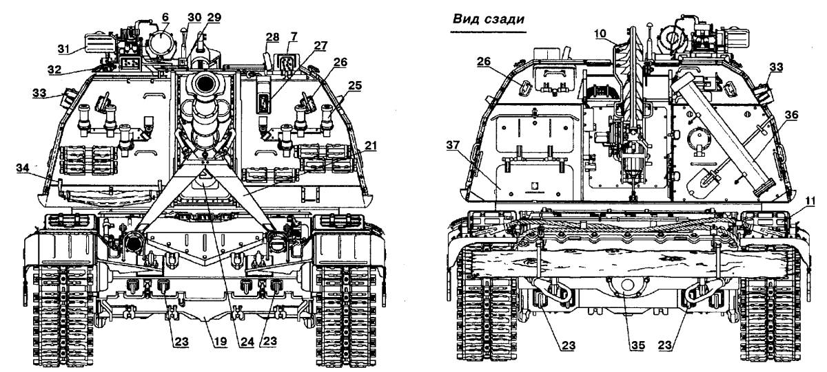

Самоходная артиллерийская установка 2С19 “Мста-С” № 1010ШТ8037 выпуска 1993 года:
1 — тормоз дульный; 2 — ресивер; 3 — 152-мм гаубица 2А64; 4 — откатное устройство (2 шт.); 5 — 12,7-мм пулемет НСВТ-12,7 “Утес”; 6 — осветитель ОУ-ЗГАМ “Узор”; 7 — прицел панорамный 1П22; 8 — воздуховод системы воздухоочистки; 9 — люк наводчика бортовой; 10 — конвейер подачи снарядов с грунта; 11 — ящики ЗИП задние; 12 — бревно для самовытаскивания; 13 — бак для масла; 14 — колесо ведущее; 15 — патрубок двигателя выхлопной; 16—каток опорный; 17—экран бортовой резинотканевый; 18—гидроамортизатор; 19—самоокапыватель; 20 — колесо направляющее; 21 — ящик ЗИП передний (2 шт.); 22 - штейн крепления ствола по-походному; 23 — петли для швартовки машины в самолете; 24 — лючок выброса стреляных гильз; 25—81-мм дымовые гранаты системы 902В “Туча”; 26 — крюки для снятия башни; 27 — окно прицела прямой наводки; 28—шторка прицела 1П22, защитная; 29—прицел установки ПЗУ-5; 30—ввод антенный; 31 —ящик патронный пулемета НСВТ-12,7; 32—ночной прибор ТКН-ЗМ “Речник”, командирский; 33 — ящики патронные запасные пулемета НСВТ-12,7; 34—пила в чехле; 35 —люк доступа к трансмиссии; 36 — оборудование ОПВТ; 37 — люк подачи снарядов с 1рунта; 38 — патрубок системы пневмоочистки стекла прицела 1П22; 39—штырь мерный; 40—люк наводчика с лючком установки трубы ОПВТ; 41 — рифленые дорожки для хождения; 42— люк заряжающего; 43—люк командира; 44—фара ФГ-125 с ИК-фильтром; 45— фара ФГ-127 со СМУ
