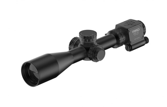

Оптичний приціл Steiner M7Xi із вбудованим балістичним калькулятором.
Серія: Military. Серія 7 це наступна серія після 5.
Новий в коробці, нікуди не ставився, розпакований для фотозйомки.
Оригінал!!! Привезений з Германії!!
Труба 34мм. 1 фокальна, поправки в мрад.
Тримає віддачу - до 50 BMG!!
Гарантія - 10 років.

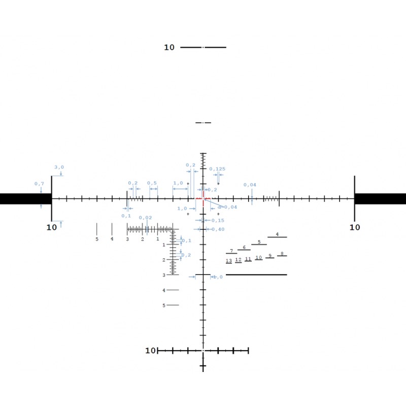

Steiner M7Xi 4-28x56 / MSR-2
у площині першого зображення Приціл STEINER
Military M7Xi 4-28x56 із сіткою MSR-2 - це приціл із надзвичайно високим.
збільшенням, який був розроблений для використання на тактичних та
снайперські гвинтівки. Високе збільшення та високий діапазон регулювання
дозволяють працювати на дистанціях понад 1500 метрів.
ЕКСКЛЮЗИВ!! Приціл Steiner M7Xi 4-28X56 IFS, (серія MILITARY) створений компанією Steiner Optics, використовує 34-мм цільну основну трубу для вражаючого 56-мм об’єктива для чудової роздільної здатності при великому збільшенні та слабкому освітленні. Приціл також має потужний діапазон збільшення 4-28x і прицільну сітку з підсвічуванням FFP MSR2. Широкий діапазон масштабування та відстань від ока 3,5 дюйма забезпечують більшу гнучкість, більшу точність, а також підвищену безпеку та усвідомленість під час полювання. Щоб стрілець мав повний контроль над своїм оглядом, підсвічена сітка має 11 налаштувань яскравості. Для ще більших налаштувань M7Xi з інтелектуальним рішенням для стрільби (IFS) підключиться до вашого телефону Apple або Android через з’єднання Bluetooth для вимірювання ключових балістичних даних і відображення спеціального набору даних у вашому полі зору, включаючи налаштування вежі, нахил, температуру, атмосферний тиск, нахил і швидкість вітру.
Оптичний приціл Steiner M7Xi розроблено для стрільби на великі відстані, коли необхідне потужне збільшення, щоб побачити дичину, а відносно низьке 4-кратне збільшення гарантує, що ви не втратите своє широке поле зору. На додаток до чудових оптичних і цифрових характеристик, M7Xi також оснащений цільним алюмінієвим корпусом, продутим азотом і ущільненим ущільнювальним кільцем для захисту від туману та водонепроникності. Steiner M7Xi IFS – ідеальна оптика для мисливців на великі відстані.

Положення візирної сітки 1. Фокальна площина - FFP
Підсвічування візирної сітки Так
Колір підсвічування Червоний
