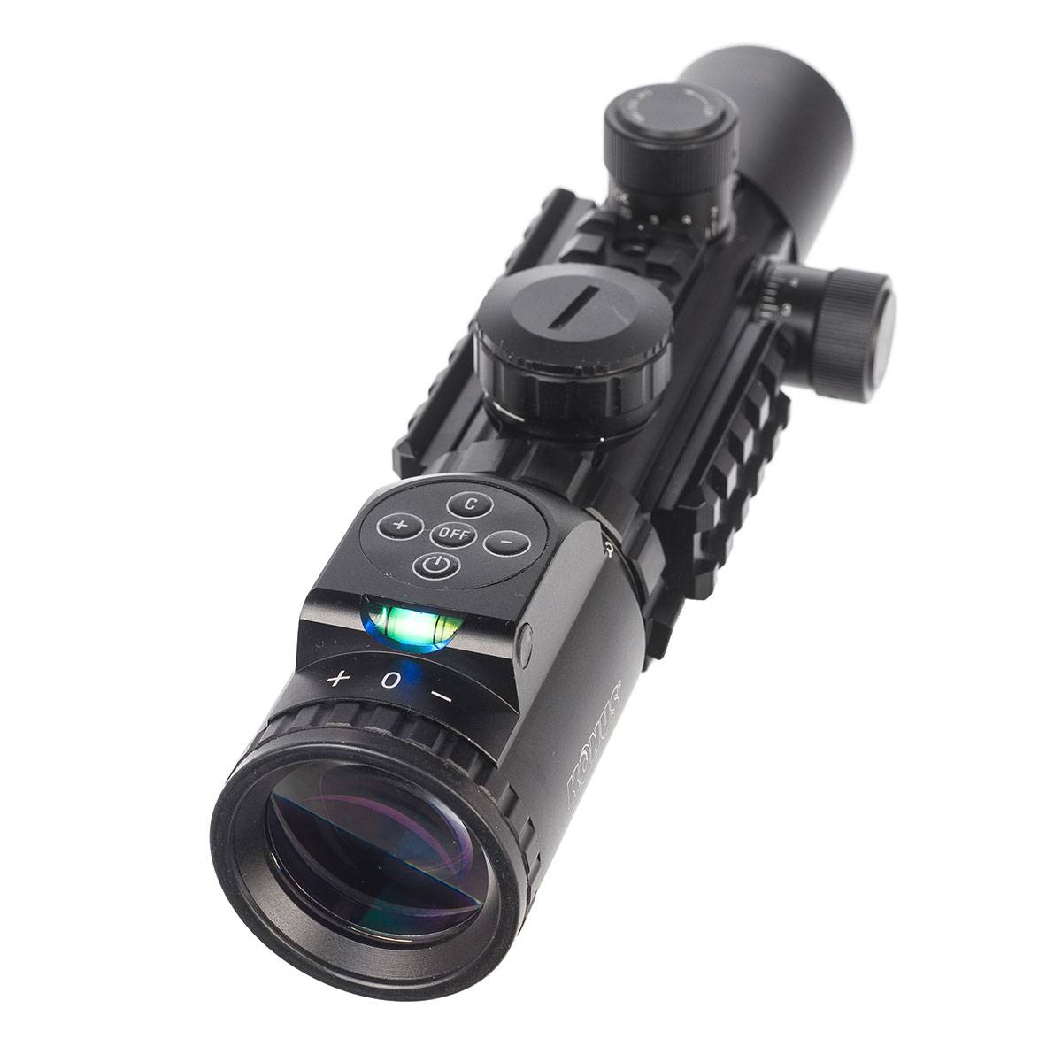

Оптичний приціл Konus KONUSPRO AS-34 2-6x28 MIL-DOT IR має всі необхідні характеристики для моментального захоплення та ведення цілі на середньо-коротких дистанціях. На будь-якій кратності від 2х до 6х приціл має широке поле зору: з AS-34 від Konus Ви не випустите з поля зору навіть мішень, яка стрімко рухається. Діаметр вхідної лінзи прицілу – 28 мм, довжина тубуса – 23 см, діаметр труби – 34 мм. Через компактні розміри та невисоку посадку ця модель забезпечує низьку лінію прицілювання, а завдяки якості оптичних елементів та гравійованій прицільній сітці – високу точність стрільби. Зручність прицілювання з AS-34 KONUSPRO та безпека очей при пострілі гарантовані стрілку завдяки збільшеному діаметру та віддаленню вихідної зіниці окуляра.
Механізм введення поправок прицілу дозволяє коригувати зміщення точки влучення в діапазоні 2.67 м на 100 м. Турелі з можливістю фіксації налаштувань мають ціну кліка 1/4 MOA. Виробник гарантує, що повернення турелі на нульове значення вимагатиме стільки ж кліків, скільки було зроблено для встановлення в поточне положення.
Сітка Mil-DOT вигравійована у фокальній площині окуляра і має повне Red/Blue підсвічування з 5-ма рівнями яскравості. Для зручності вирівнювання прицілу при поганому освітленні підсвічується також і вбудований бульбашковий рівень (окрема кнопка включення). Панель управління підсвічуванням розташована у верхній частині тубуса, кнопки на ній можна натискати на дотик. Якщо використовувати підсвічування тимчасово не планується, можна відключити живлення поворотом двопозиційного вимикача: це захистить кнопки від випадкового натискання.
Об'єктив прицілу KONUSPRO AS-34 2-6х28 відрізняється посиленим захистом від ударів. Поруч з оправою окуляра розташоване рифлене кільце вибору кратності з виступом для зручного захвату. Цілісний корпус з авіаційного алюмінію надійно оберігає оптику та електронну начинку від ударів та потрапляння вологи. Від налипання бруду та подряпин під час транспортування зовнішні лінзи прицілу захищені відкидними кришками. Завдяки наповненню тубуса азотом, навіть за різких змін температурного середовища на внутрішніх поверхнях лінз не утворюється конденсат.
Завдяки унікальному двосторонньому кріпленню приціл допускає встановлення на планки Вівер/Пікатінні та "ластівчин хвіст". Крім основи кріплення, на поверхні тубуса є ще 3 планки Вівер/Пікатінні різної довжини (8.5, 5.5 та 2.5 см) для встановлення необхідних аксесуарів – наприклад, лазерного цілепокажчика, ліхтарика тощо.
Надійність, простота налаштування та багатий функціонал цього прицілу дозволяють вважати його тактичним. KONUSPRO AS-34 буде корисним не тільки при стрільбі у тирі, але і в умовах ближнього бою, при полюванні на кабанів та інших небезпечних тварин.
