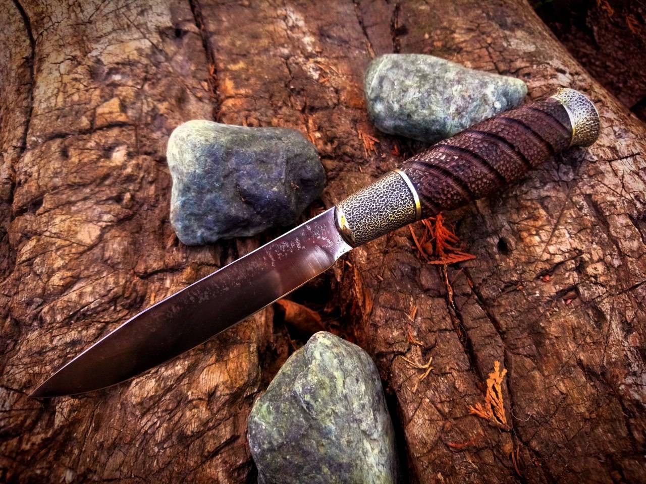

Традиционный сев.европейский нож, универсальный по задачам.
Кован из инстр.стали Р6М5.

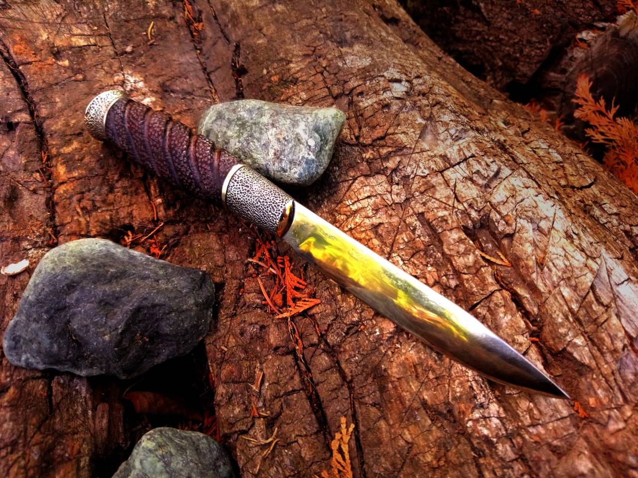

Клинок clip-point(а-ля НКВД), спуски 8град, подвод 25град.
Острие хорошо колет, довольно гибкое и прочное(для твердой стали).
Может чуть надрезать металл. По мягким материалам долго хранит заточку.
Заточен в чистую бритву.

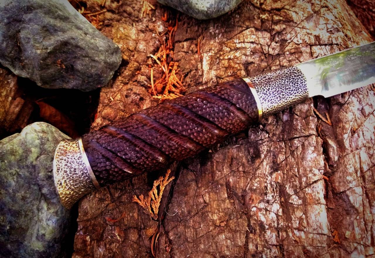

Больстер и тыльник декор.литье мельхиор. Монтаж глухой на 3/5.
Рукоять традиционная с резьбой(спираль с короедом), чуть загнута вниз для удобства укола и строгания.
Пригоден к уколам при удержании за дальнюю часть рукояти(резьба и форма рукояти не дают пальцам съехать на лезвие)
Легален, т.к. упора не имеет.
Изготовление ножен под заказ.
Общая длина: 252мм
Клинок: 120х22х1,5мм
Рукоять: 125х30х21мм
Масса: 120г
Твердость: ок. 60HRC
Требует ухода за клинком, не предназначен для нагрузок на излом(рычаг в сторону)
