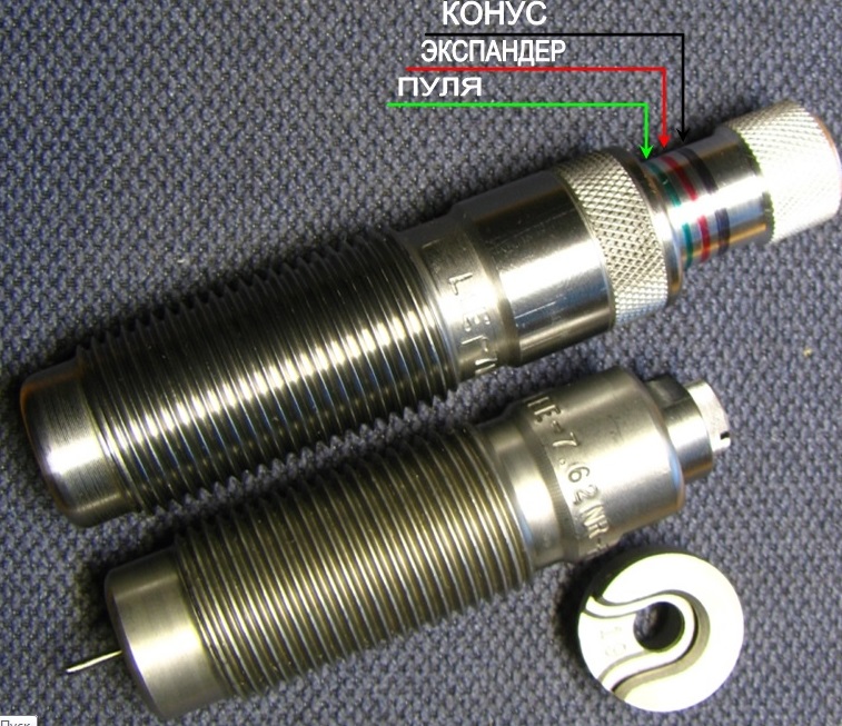

Набор из двух матриц LEE и шеллхолдера.
Матрицы модифицированы:
фуллсайз матрица - декапсулятор на резьбе и легко выкручивается при работе с гильзами под капсуль бердана. Периодическая обязательная очистка матрицы изнутри тоже требует удаления декапсулятора.
ситер матрица - кроме нормальной посадки пули, еще добавлена функция экспандера(расширение края дульца) для работы с свинцом. Экспандер не будет лишним и для оболочечных пуль, особенно при работе с гильзами советскими кернеными, которые имеют толстую стенку гильзы.
В этой же матрице делается и кримп дульца на конус, как на советских патронах.
Шеллхолдер расточен для работы с гильзами ППУ и советсткими.
