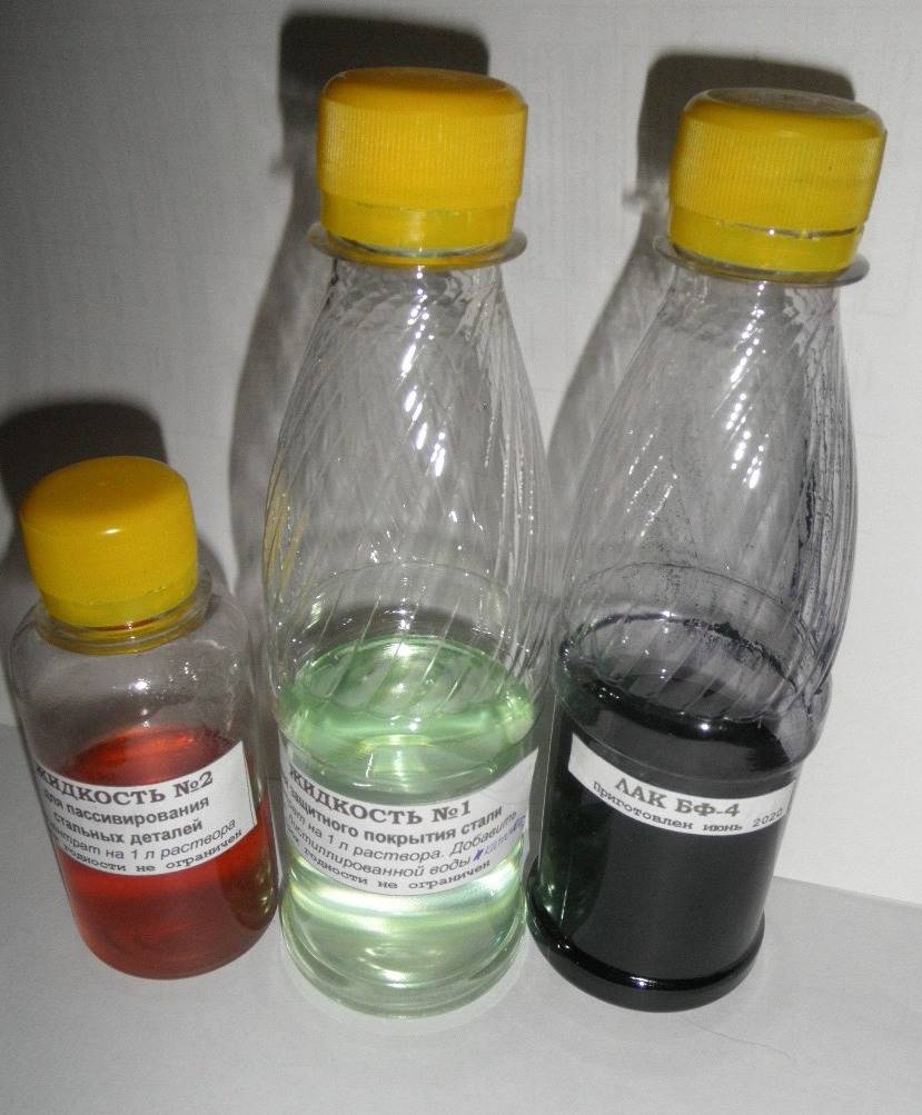

– концентраты жидкостей (2 флакона) для приготовления 1 л. раствора для химического покрытия;
– лак на основе БФ-4 и нигрозина - 100 мл.

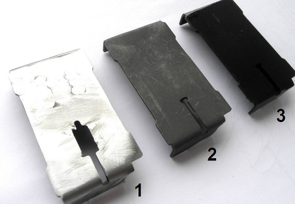

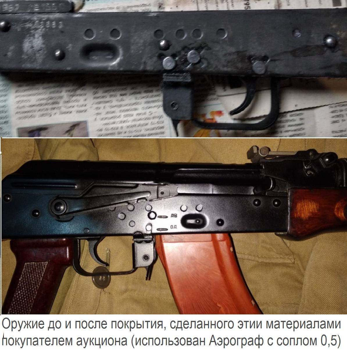

На первом фото - поставляемый товар, на втором: 1 - детали без покрытия, 2 - после нанесения химического покрытия, 3 - после нанесения полимерного покрытия и промасливания, на 3-м и 4-м примеры применения выставленных материалов.

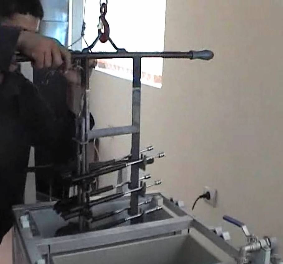

Я занимаюсь восстановлением покрытия стрелкового оружия с 1978 г., когда был назначен в стрелковый цех, где в моём подчинении оказался в том числе и участок восстановления покрытия. На нём была линия химического покрытия состоящая из ванн ёмкостью 1 куб.м. Процесс шёл с подогревом до 95 градусов. В 2000-е годы мне пришлось заниматься нанесением защитного покрытия на выпускаемую продукцию. Я применил хорошо зарекомендовавшее себя знакомое мне покрытие, при этом с, учетом современных технологий использовал новый состав химикатов, позволяющей наносить покрытие при комнатной температуре.
Данная технология была реализована мной в одном из государств Центральной Азии где был создан цех ремонта это автоматов АК, неоднократно приобреталась на интернет-аукционах, имея положительные отзывы.

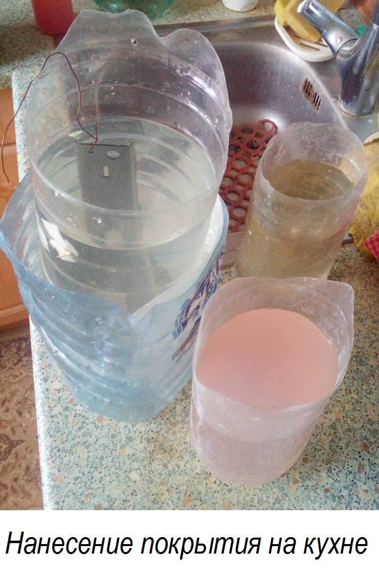

Выполнение работ не требует специальных знаний и навыков (см. фото 3 - работу выполняет не говорящий по-русски работник, после пары дней обучения "на пальцах". АК выглядели прилично, даже несколько дней пролежав в принесенной из арыка соленой воде).
Я практикую нанесение указанного покрытия в домашних условиях, применяя его для различной продукции, технологической оснастки, инструмента и др.

Выполнение работ не требует специальных знаний и навыков. Технология адаптирована для применения в домашних условиях.
На фото: деталь 1 - без покрытия, 2 - после химического покрытия, 3 - после окраски; примеры работы на кухне и в цехе; образец до и после покрытия.
