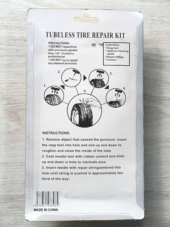

Ситуации когда в колесе находится "саморез" или другой посторонний предмет часто не редкость. Поставить запаску не всегда есть возможность. Чтобы выйти из ситуации и отремонтировать колесо в полевых условиях, служит комплект для ремонта бескамерных шин. Этот комплект будет не лишним в любом автомобиле, равно как аптечка и огнетушитель. Используя всего четыре предмета, вы самостоятельно сможете осуществить ремонт колеса не обращаясь к СТО.
Если вы видите место повреждения и к нему есть свободный доступ, то демонтировать колесо совсем не обязательно. Достаточно будет просто поднять домкратом сторону с поврежденным колесом, чтобы снять с него нагрузку. Далее просто следуйте следующей последовательности операций, изложенной ниже:
1. Удалите объект, вызвавший прокол. Вставьте винтовой инструмент в отверстие.
Поступательными движениями вверх – вниз, расширьте отверстие для прохождения ремонтного жгута (полоска из сырой резины с самовулканизирующими свойствами) чтобы получить внутреннюю шероховатую часть отверстия.
2. Не вынимая винтовой инструмент из отверстия подготовьте игольчатый инструмент с ремонтным жгутом следующим образом:вставить жгут в игольное ушко так что бы середина отрезка находилась в ушку, это место обильно покрыть клеем-активатором вулканизации (тюбик из комплекта) 3. Вынуть
винтовой инструмент и сразу вставить иглу с ремонтным жгутом в отверстие до тех пор, пока жгут не будет смещен в глубину примерно на две трети, снаружи должно торчать примерно 1,5 см.
4. Резким движением вытащить иглу, при этом ремонтный жгут должен остаться в шине.
5. Излишки жгута, торчащие снаружи удалить ножом.
