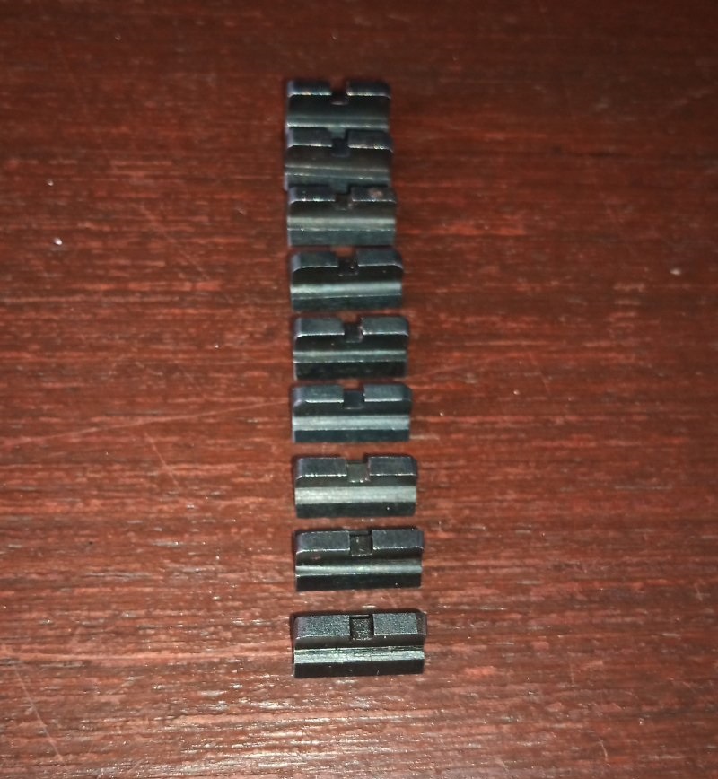

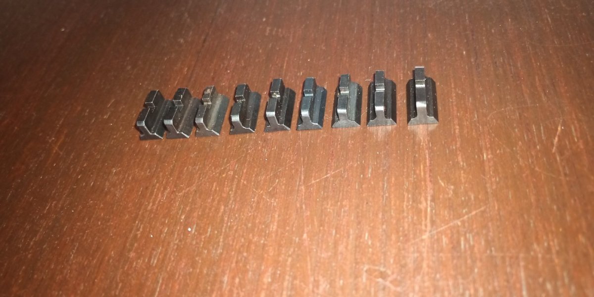

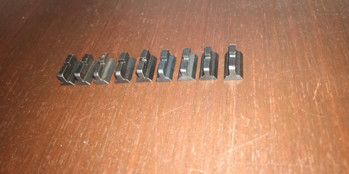

Новые, оригинальные, не устанавливались.
В лот входит 9 целиков разных высот:
5,4мм;
5,5мм;
5,6мм;
5,7мм;
5,8мм;
5,9мм;
6.0мм;
6,1мм;
6,2мм;
Набор нужен для приведение пистолета к нормальному бою, изменение высоты на 0,1мм соответствует попаданию в цель на дистанции 25м, на 1,9см ниже или выше, целик заменяется более низким (высоким), если точка попадания оказалась выше (ниже) контрольной точки попадания.
