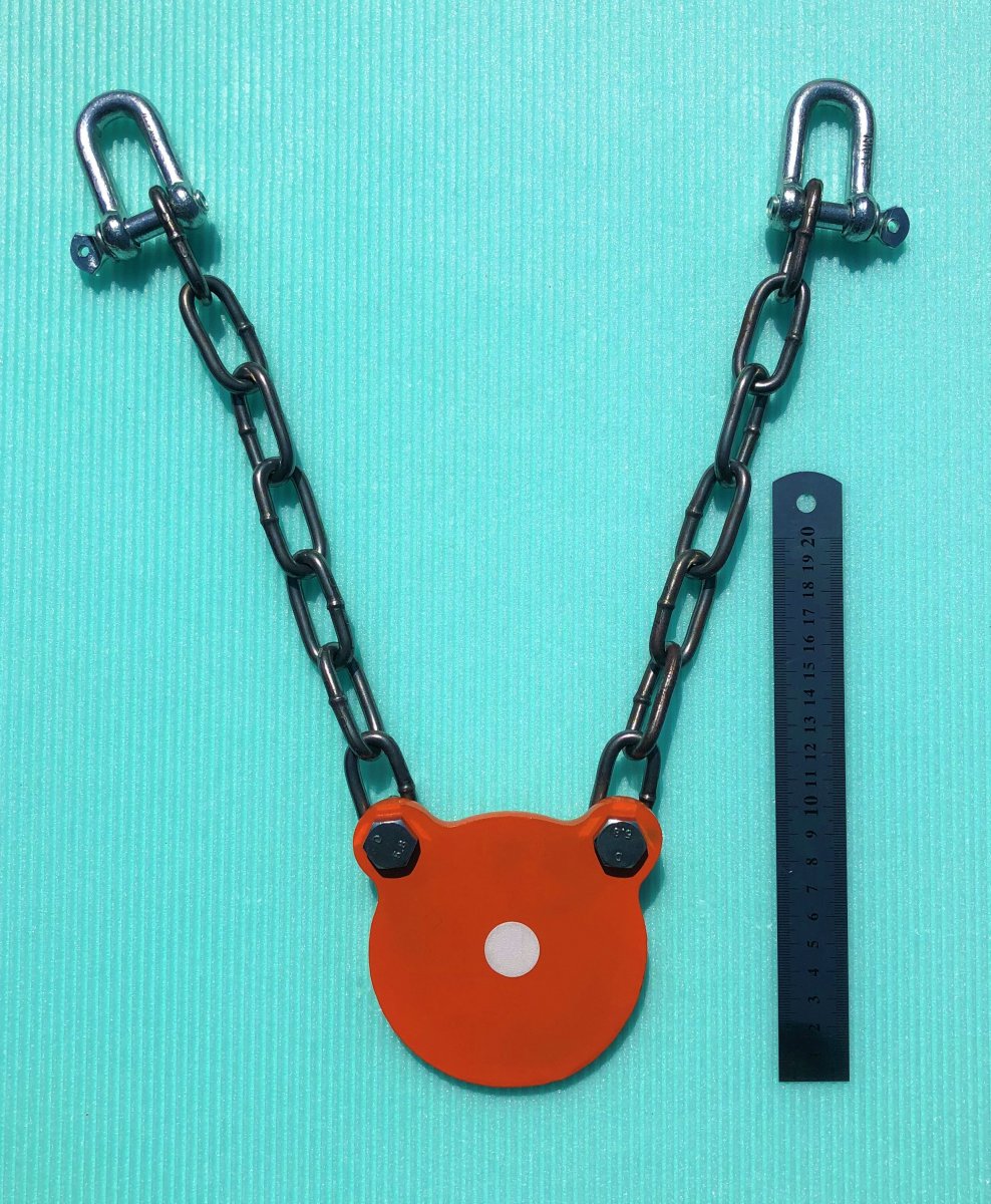

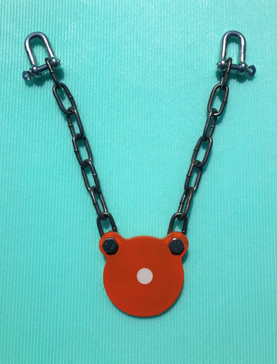

Металлические мишени-гонги предназначены для обучении навыкам стрельбы, для профильных соревнований, а так-же для стрелковой подготовки личного состава. При попадании в гонг происходит характерный металлический звонкий удар и гонг отбрасывает (раскачивает) из стороны в сторону - чем и определяется попадание по гонгу. Каждое попадание отчетливо видно и слышно издалека.. Нет необходимости после каждого выстрела, подходить и осматривать мишень на предмет попадания. Изделия предназначено для стрельбы оболоченными, полуоболоченными пулями , а так-же пулями с обычным стальным сердечником.
Гонг изготовлен из бронестали AR-500.

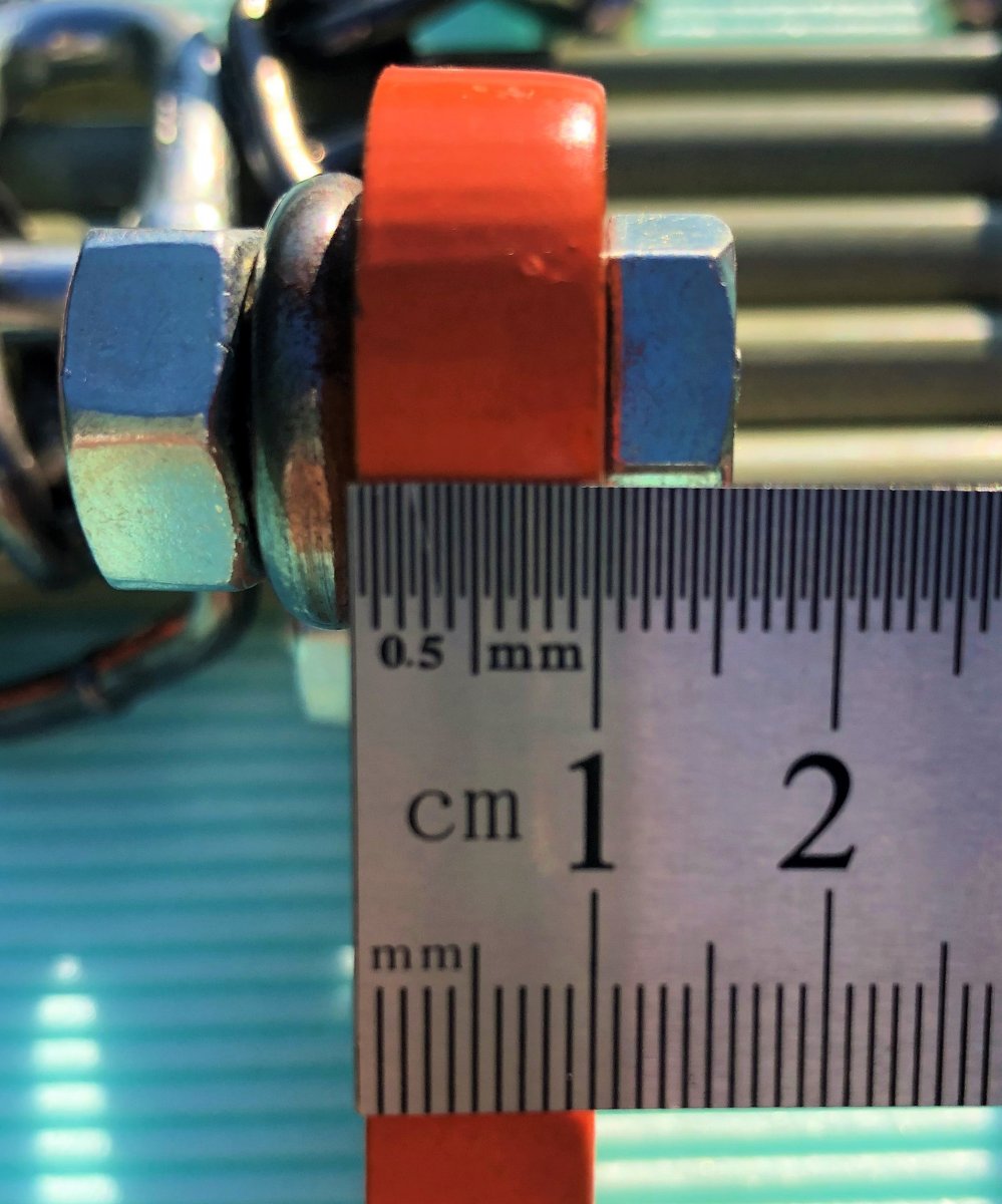

Диаметр гонга - 100мм. Толщина гонга 10мм.
Гонг предназначен и "держит" следующие боеприпасы:
Ружье 12кал картечь/пуля., карабины и винтовки 5,45х39., 7,62х39., 7,62х54., 223-й., 308-й., 30-06. А так-же подобные по энергетике(3000Дж).
Рекомендованная мощность боеприпаса – не превышающая 3000 Дж на мишени.
Допускается использование калибров 300 Win Mag и 338LM, но только на дистанциях не ближе 300-400 метров, а перечисленные выше калибры (до 3000Дж) держит и в упор.
Рекомендованные калибры для вооруженных сил – 5,45х39 ПС, 7,62х39 ПС, 7,62х54 ЛПС.
Рекомендованные калибры гражданского оружия – до 30-06 включительно(7,62х63FMJ)
Конструкции мишеней соответствуют требованиям:
ТУ У 32.3-41672313-001:2017 «Інвентар та устаткування для заняття спортом"
ДСТУ В 4103-2002- не менше 4. "Клас кулестійкості"
ДСТУ 4547:2006 - ОЗК не менше 4 "Клас кулестікості"
Технические характеристики бронелиста AR-500:
Ударная вязкость – 600 кДж/м2 при +25С
Твёрдость 450-530 НВ
Прочность на разрыв 1300-1600 мПа
Толщина листа 10мм.
Диаметр отверстий 10-12 мм
Данные изделия неоднократно тестировались на военных полигонах вооружённых сил Украины. В условиях жесткой и интенсивной эксплуатации, получили очень положительные оценки.
В больших объемах поставлены в разные военные части. Изделие полностью удовлетворяет требованиям военных при подготовке личного состава.
Комплект поставки:
Гонг 1 шт
Цепь 2 шт
Карабин - 2шт
Болты с гайками - 2шт
