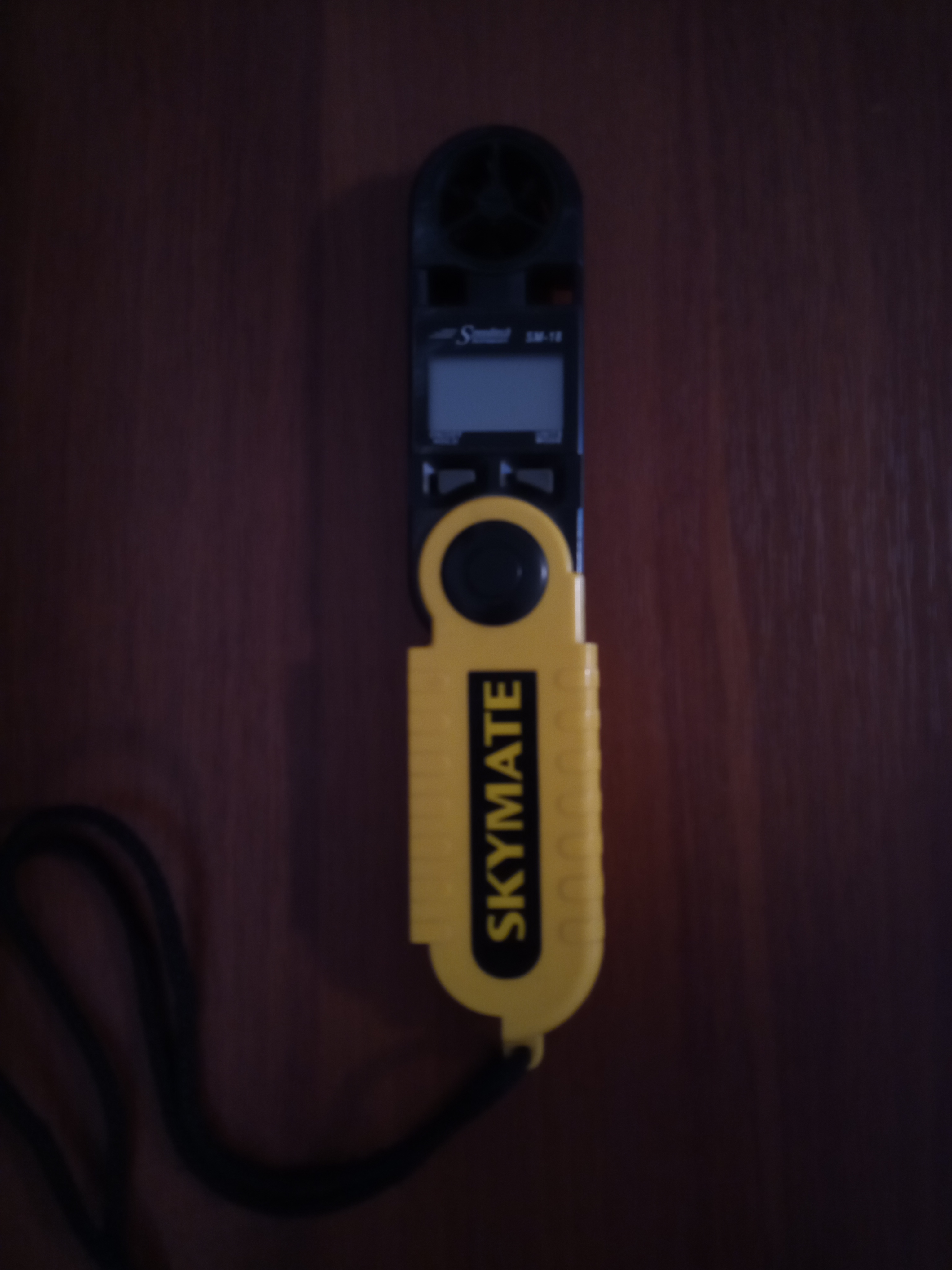

Режимы работы (измеряемые параметры) портативного импеллерного анемометра:
текущая скорость ветра (отображается среднее значение за последние две секунды, интервал обновления: 1 секунда);
максимальная скорость ветра (которая была в течение не менее 2-ух секунд, фиксируется с момента включения);
средняя скорость ветра за 5, 10 или 13 секунд;
температура воздуха;
температура охлаждения ветром
Единицы измерения скорости ветра: метры в секунду (MS), футы в минуту (FPM), узлы (KNT), километры в час (KMH), мили в час (MPH), по шкале Бофорта (BF)
В режиме определения средней скорости ветра Вы выбираете нужный интервал: 5, 10 или 13 секунд, нажимаете кнопку «ON/OFF» - начинается прямой отсчет времени, через 5, 10 или 13 секунд отображается, соответствующее среднее значение скорости ветра
Прибор имеет высокую точность подсчета при низкой и средней скорости ветра (более крупные лопасти обычно позволяют более точно измерять низкую и среднюю скорость ветра); сильный ветер может повредить крыльчатку (не рекомендуется использовать анемометр при движении на автомобиле с высокой скоростью)
Температура воздуха измеряется в диапазоне: -15..+50°С (5..122°F), разрешение: 0,1°С, точность: +1°C, интервал измерения около одной секунды; возможно отображение в градусах Фаренгейта (°F); температурный сенсор вынесен из корпуса, что повышает точность измерения (т.к. он показывает температуру воздуха, а не корпуса анемометра, далек от теплых рук и свободно обдувается ветром)
Температура охлаждения ветром - «ощущаемая» температура, определяемая на основании соотношения текущей температуры и среднего значения скорости ветра

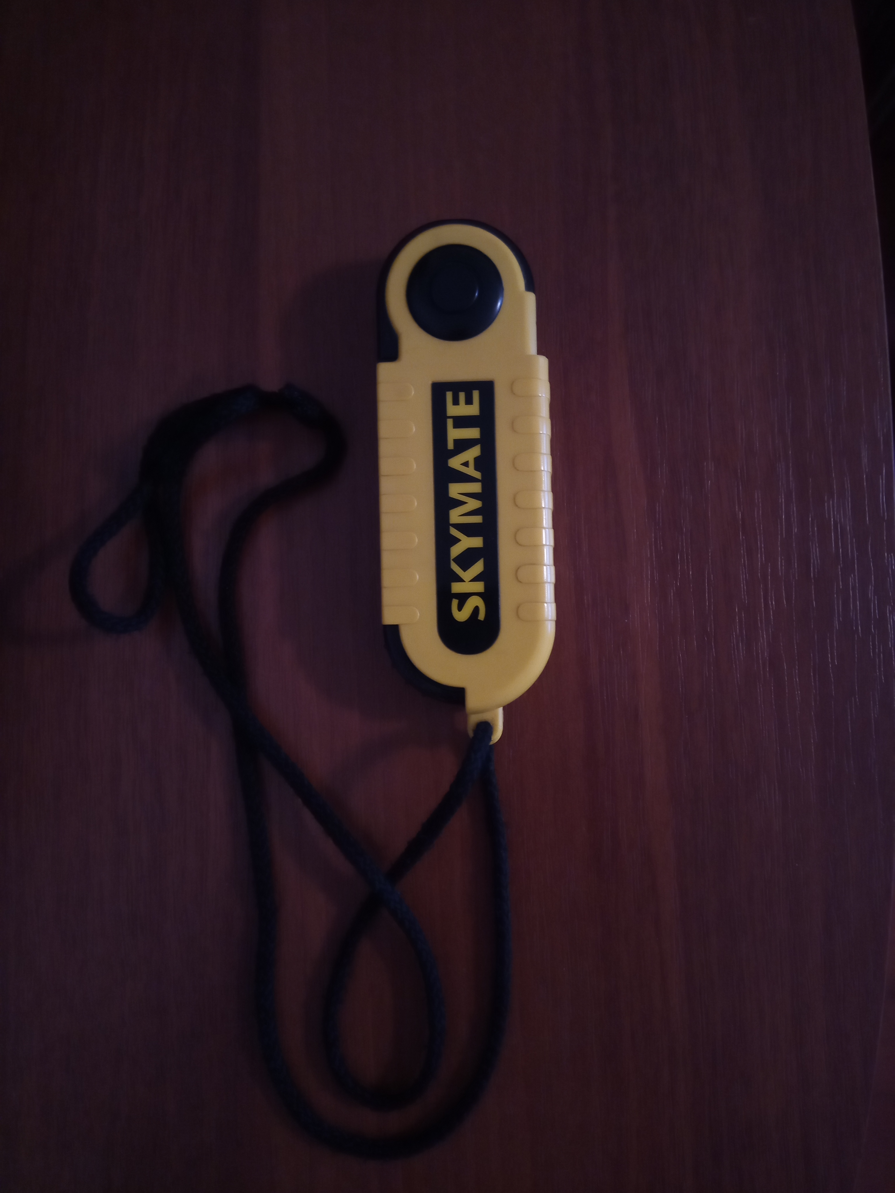

Удобный пластиковый чехол является отличной защитой анемометра (при хранении и транспортировке) и удобной ручкой (при проведении измерений)

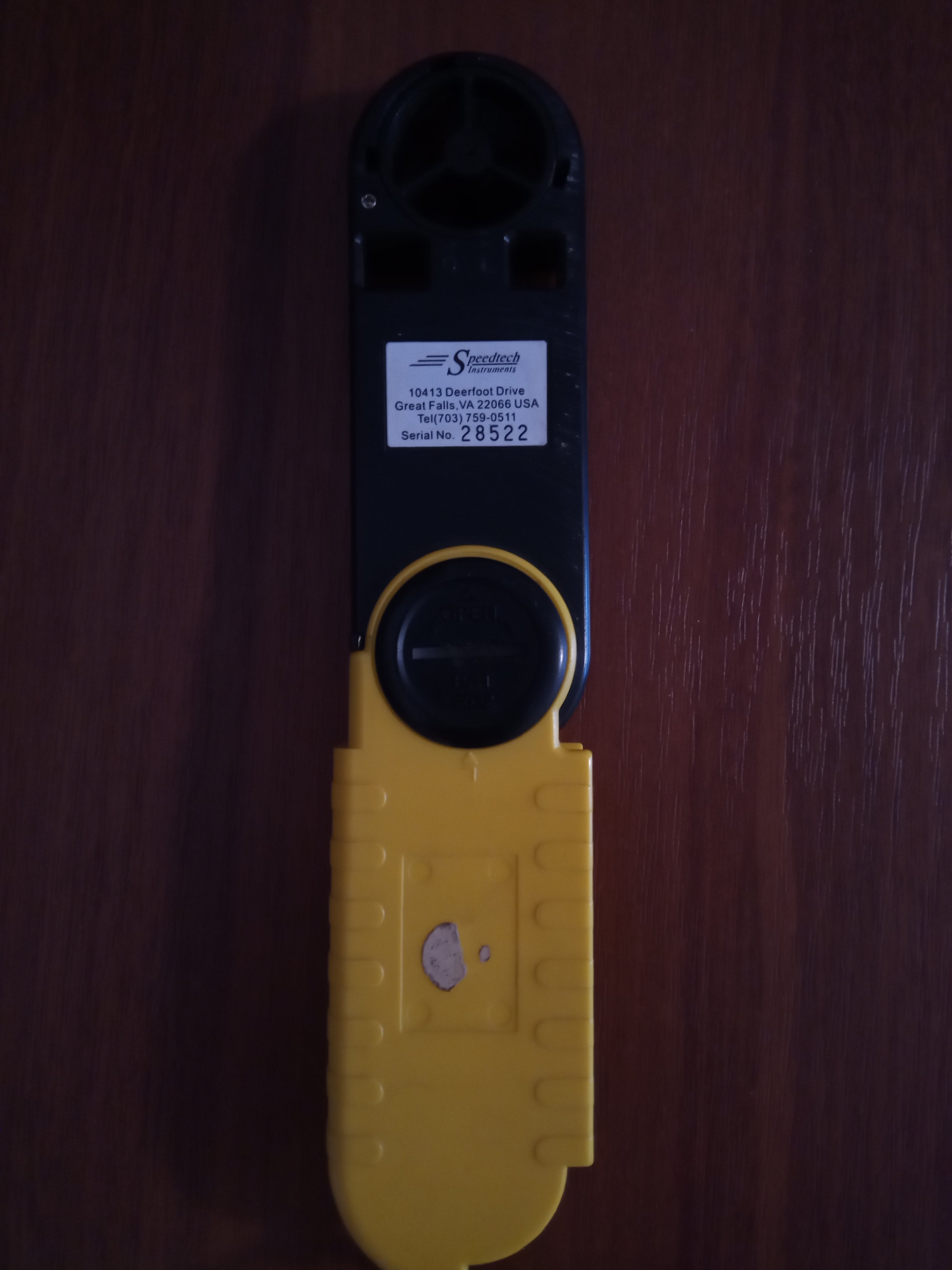

Анемометр открывается как перочинный ножик на угол от 0° до 180,° в положении от 0° до 90° он м.б. установлен на штативе
Водонепроницаемый корпус допускает кратковременное опускание в спокойную воду на глубину не более 1 метра
Автовыключение через 5 (пять) минут, возможность постоянной работы без автовыключения
Анемометр сложно потерять по причине того, что он в воде не тонет, имеет заметные размеры и ярко желтый цвет чехла
Питание: литиевая батарейка CR2032 (до 400 часов работы)
Размеры в сложенном виде: 143 (длина) х 46 (ширина) х 25 (толщина) мм, в разложенном на 180° виде: 233 (длина) х 46 (ширина) х 25 (толщина) мм; вес 70 г.
