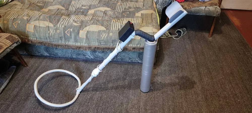

Это современный микропроцессорный универсальный импульсный металлоискатель с встроенным литиевым аккумулятором и контроллером заряда для него.
Возможно использование прибора в комплекте с сменными датчиками разного размера, что позволяет решать широкий спектр поисковых задач в кладоискательстве, строительстве, при поиске потерянных вещей и других сферах человеческой деятельности.
Хорошо подходит для поиска металлолома и по войне, а также может работать как глубинник (при использовании глубинной катушки).
Покупатель сам может изготовить дополнительные сменные катушки разных диаметров под свои нужды (катушки диаметром 20/30/50 см. или глубинную 1,2*1,2 м.), что значительно расширяет его применение и экономит деньги.
Глубина обнаружения по воздуху:
5 коп. СССР – до 25 см. (при использовании датчика диаметром 30 см)
Лист меди 20х30 см. – до 80 см (при использовании датчика диаметром 30 см)
Каска – до 1,2...1,4 м (при использовании датчика 1,2х1,2м) , в комплект не входит.

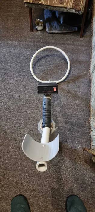

Штанга в отлличии от множества других металлоискателей имеет ПЛАВНУЮ РЕГУЛИРОВКУ ДЛИНЫ.
А также т. к. аккумулятор и контроллер заряда встроен в электронный блок то данный металлоискатель полностью функционален и без штанги (т. е. можно использовать в комплекте эл. блок + катушка).

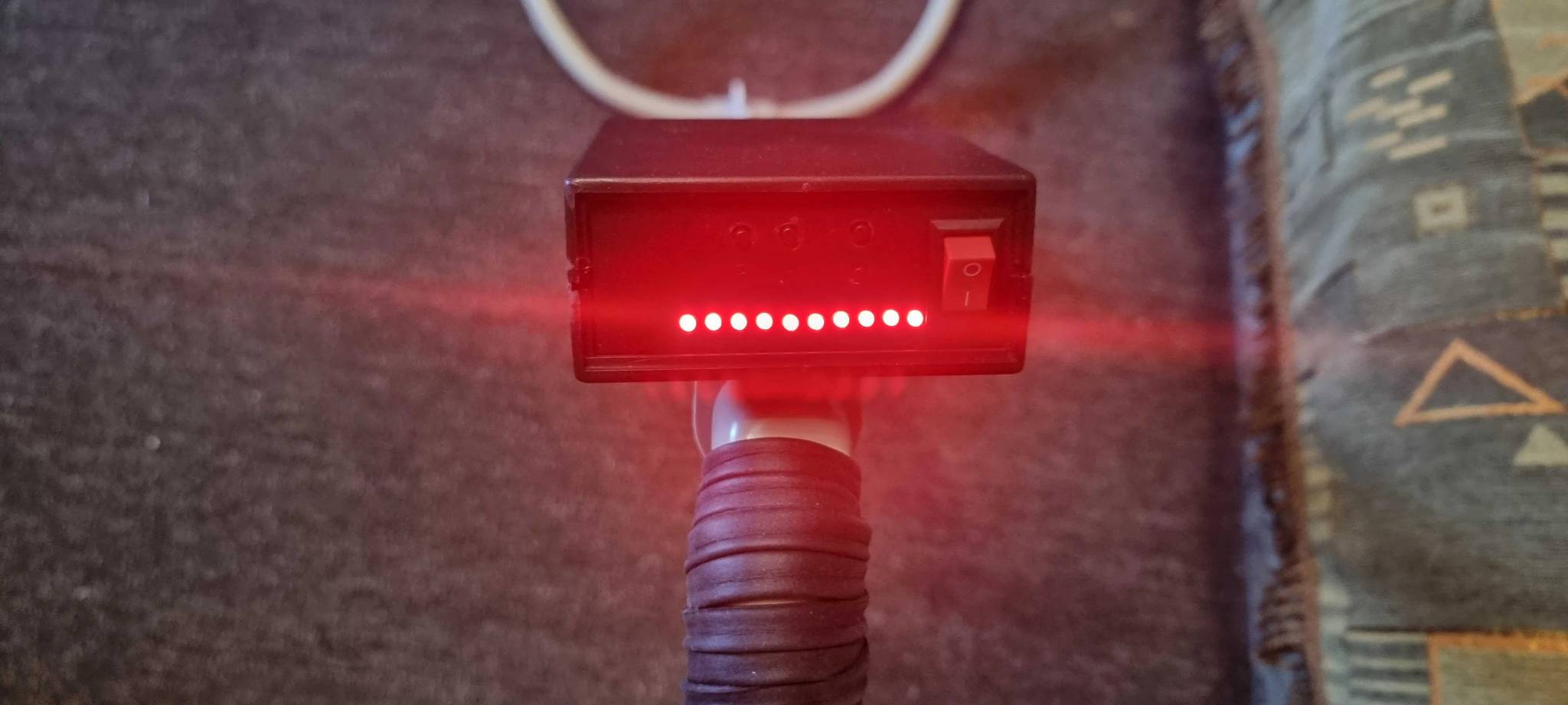

Индикация - светодиодная (9(уровень) +1(нахождение в меню)) + звуковая Регулировка полностью 6 кнопочная (не будь ненадежных резисторов):
а) Регулировка барьера - да Б) Регулировка защитного интервала - да В) Регулировка громкости - Да
Р.) Регулировка минимального напряжения питания (при снижении напряжения питания ниже указанного уровня каждые 15 секунд подается звуковой сигнал, только для внешнего питания, не для лития) .
Напряжение питания - 12В - Потребляемый ток - 60-120 мА (в зависимости от использованной катушки).
При использовании лития - время работы порядка 5-6 часов, время заряда порядка 1,5-2 часов (до 80% заряжается за час).
Прибор продается уже полностью в сборе с литиевым аккумулятором по принципу взял и пошел.
Заряжается зарядкой или повэрбанком по микроюсб кабелю (зарядка/повэрбанк и кабель в комплект не входят).
