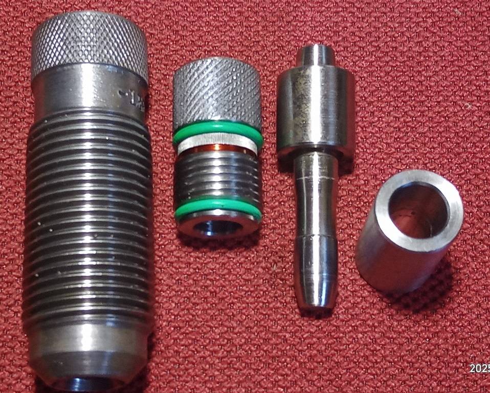

Универсальная матрица может расширять гильзу, садить пулю, делать конус кримп,
расширение позволит посадить пулю без перекосов, деформаций.
Эта матрица для тех, у кого есть набор матриц от Lee и который не может сделать правильное расширение, посадку и конус.
Вставка для конуса может работать и в матрице расширительно-засыпной из набора.
Видео по работе с таким набором с третьей минуты.
Набор Ли состоит из трех матриц.
Фуллсайз - нормальная.
Посадочная (ситер) - полное барахло, проблемы с посадкой пули и уродует дульце, не работает, это 32-20 матрица, а не наган.
Расширительная - плохая, слишком сильно расширяет и расширитель имеет тупой вход, часто заминает край гильзы.
Моя матрица заменяет эти плохие матрицы из набора, но без фуллсайз матрицы нельзя собрать.
Фуллсайз можно купить отдельно, но если учитывать еще покупку шеллхолдера, то мне кажется лучше купить набор Ли, и к нему мою матрицу универсальную
