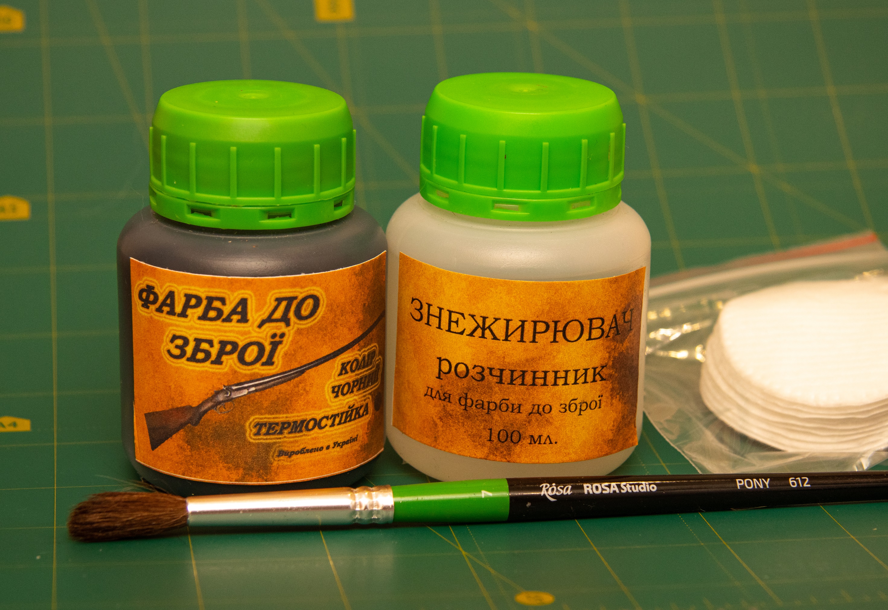

Краска Оружейная (термостойкая) 120 мл.Плюс ,Обезжириватель (100 мл) кисточка ,спонжики. (в наявності 4 шт.)

Комплектом Краска Оружейная (термостойкая) 120 мл.Плюс ,Обезжириватель (100 мл) кисточка ,спонжики. Характеристики и применение
Инструкция
Обрабатываемое изделие шкурим, хорошо обезжириваем несколько раз (растворитель не должен содержать маслянистых веществ,см п-2) .
1. Краску перед применением, обязательно хорошо взбалтываем!!!!!!
2. При покраске аэрографом или пульверизатором,если необходимо,(краска готовая к применению!) доводим до нужной консистенции разбавляя Ацетоном или 646 растворителем Внимание!!! растворитель не должен содержать маслянистых веществ,так как много фальсификатора,рекомендуется производства "Химрезерв" (проверяется пальцами.)
3. Обязательно отфильтровать при покраске аэрографом (рекомендуемый диаметр сопла 0.5мм) постоянно взбалтываем.
4. Емкость с краской держим закрытой (сохнет моментально) При покраске кисточкой (мягкой)держим ее в растворителе.
5.Наносится несколькими слоями (с интервалом в 15-20 минут)до достижения требуемого эффекта.
6. Термообработка при температуре 140-160 градусов улучшает прочность покрытия (тяжело удаляется) течение 40-90 минут Не перегревать!!!
7.В случае использования технического фена Настройте его на минимум ,удерживать на высоте 1,5-2 см от покрытия в течение 30-40 сек Постепенно, участок за участком, пропеките всю покрашенную поверхность 2-3 раза.
Термообработка не обязательна, также хорошо держится без нее после полной просушки после 24 часов.
8.Окончательная обработка оружейным маслом. Допускается обработка веретённой (масло для швейных машинок)
