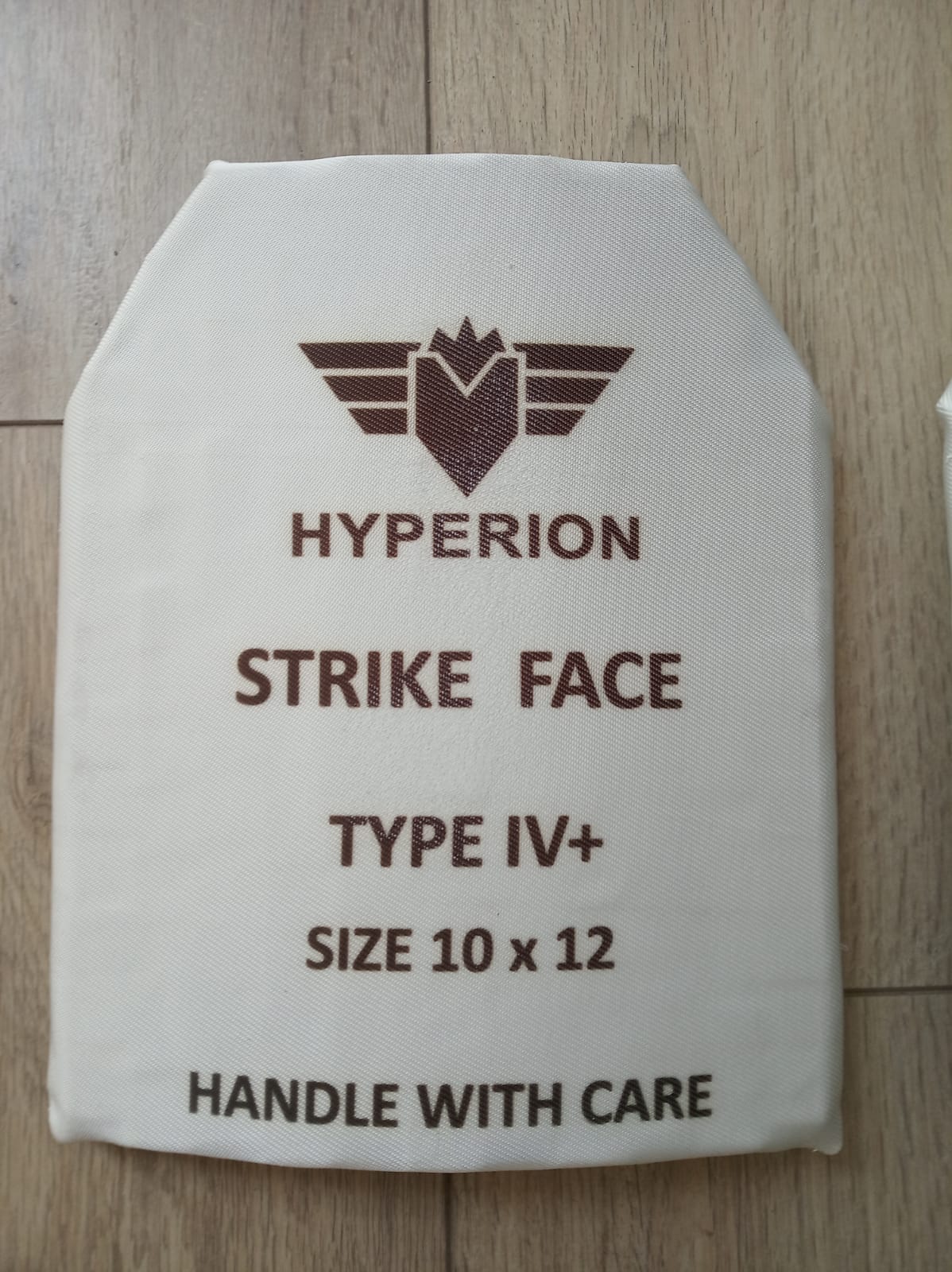

Титано-Керамические бронеплиты 6 уровня защиты по ДСТУ для штурмовых подразделений и боевых действий на ближней дистанции :

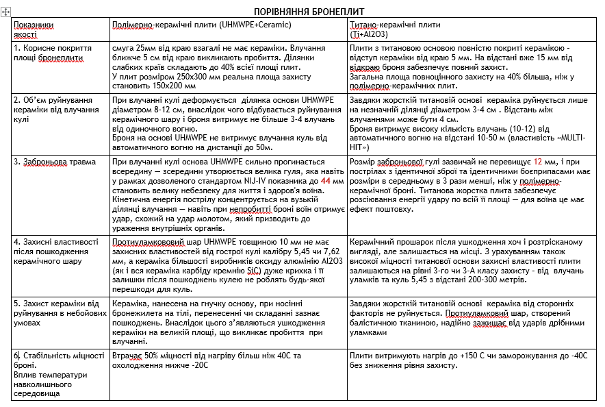

- обеспечивают безопасность бойца при многократном -до 10 попаданий бронебойных пуль Б-32 патрона 7,62х54R из пулеметов ПКМ , винтовки СВД и «Мосина» с дистанции 10 м. При этом исключается травмирование бойца осколками и ударом пули. Деформация плиты от удара пули не более 15мм (соответствует толщине демпферного слоя бронежилета Plastoon) что значительно превышает прочность стандартных плит НАТО ( по стандарту NIJ IV STD 0101.06 – у них допускается деформация 44 мм при которой бойцу требуется экстренная госпитализация),
- плиты имеют усиленный противоосколочный слой, исключающий повреждение плит от ударов и легких осколков, а также исключается рикошет осколков и фрагментов пули
- плита сохраняет стабильные характеристики при нагреве до 60 0 С, замораживании до -40 0 С, при намокании,
- После разрушения керамического слоя, плиты сохраняют защитные свойства 2 -го уровня
Комплект состоит из двух плит

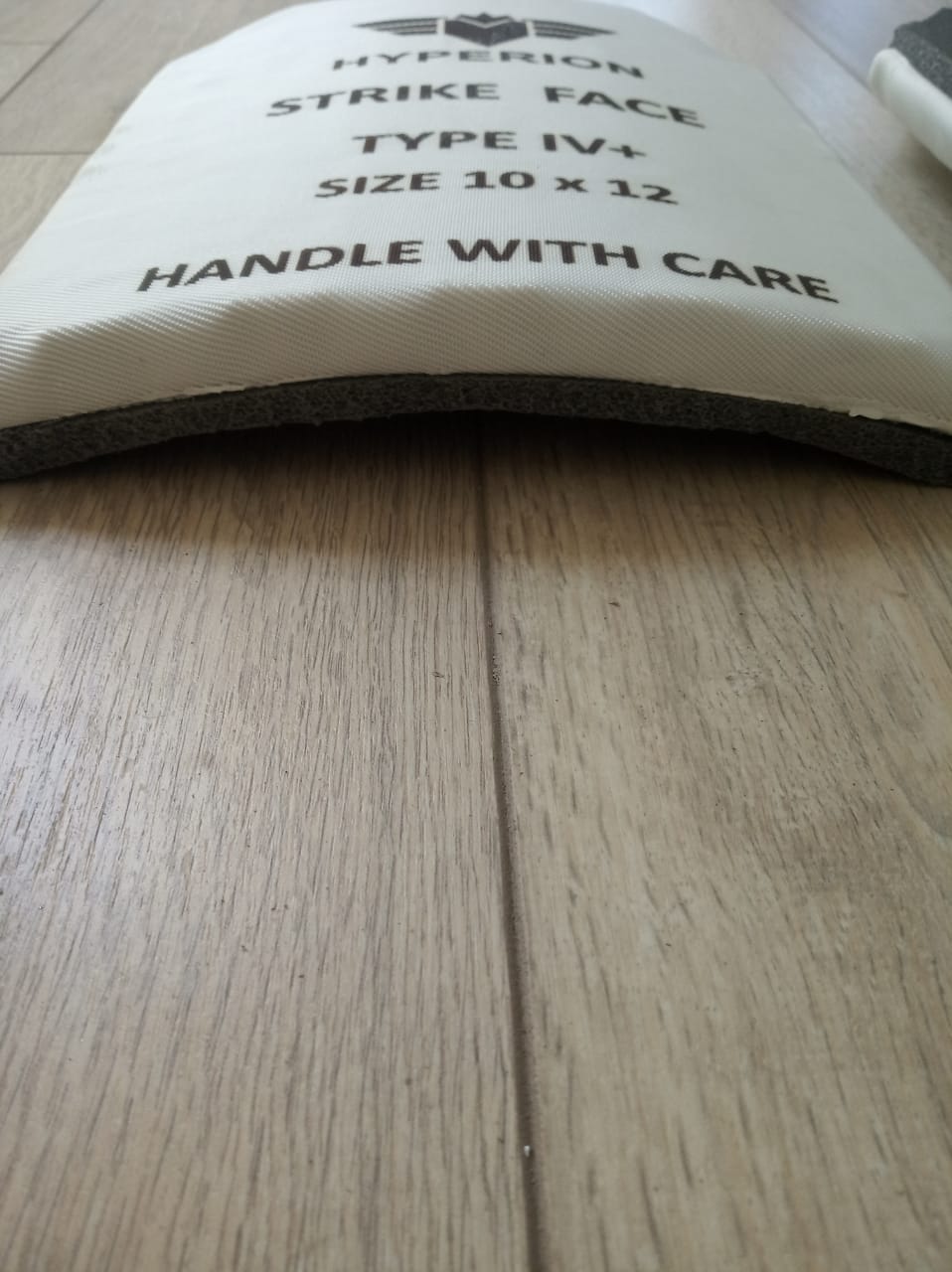

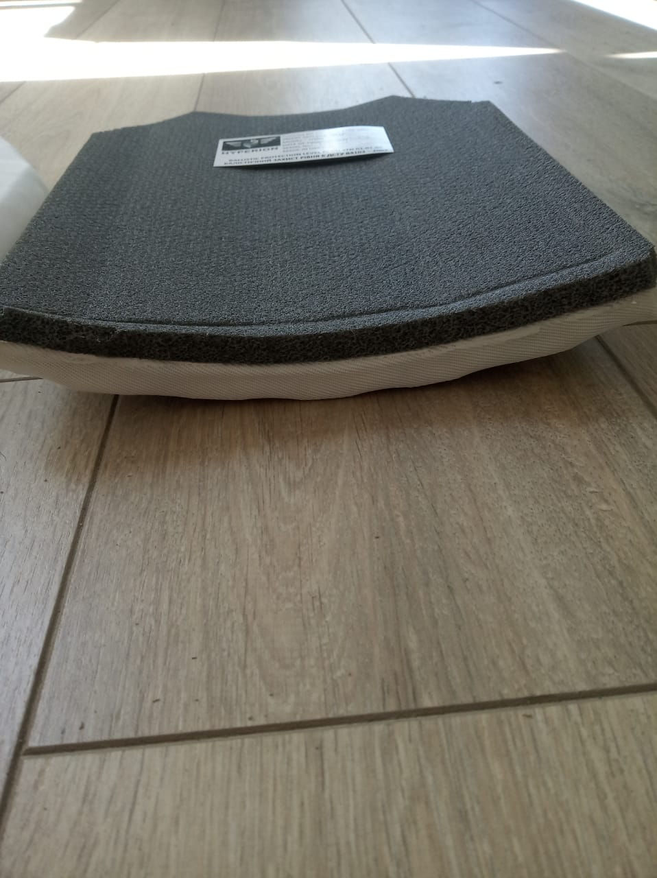

Размер плит - 300 x 250 mm
Форма - выпуклая
Масса одной плиты - 3,5 кг

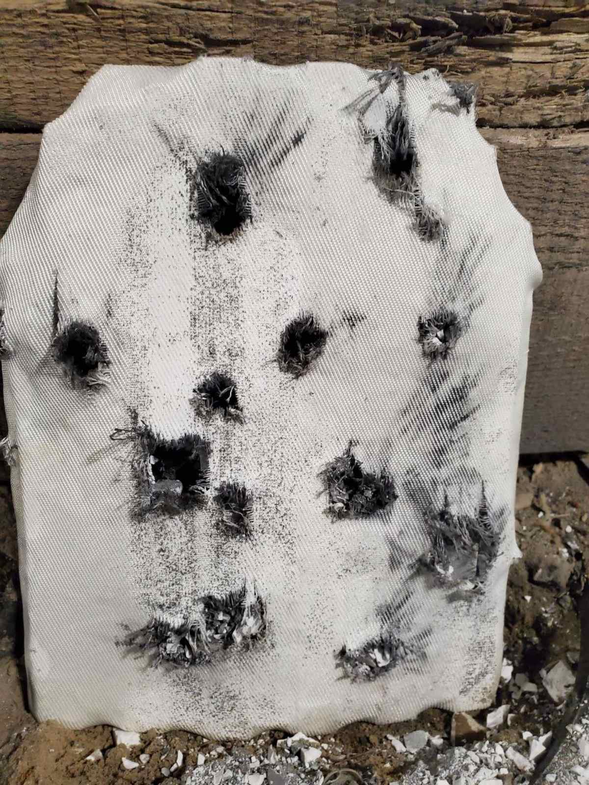

Испытание бронеплиты 6 класса :
Выдерживает множественные попадания пуль Б-32 из винтовки Мосина с 10 метров - попадания в 1 см от края плиты - попадания пуль в 3 см друг от друга

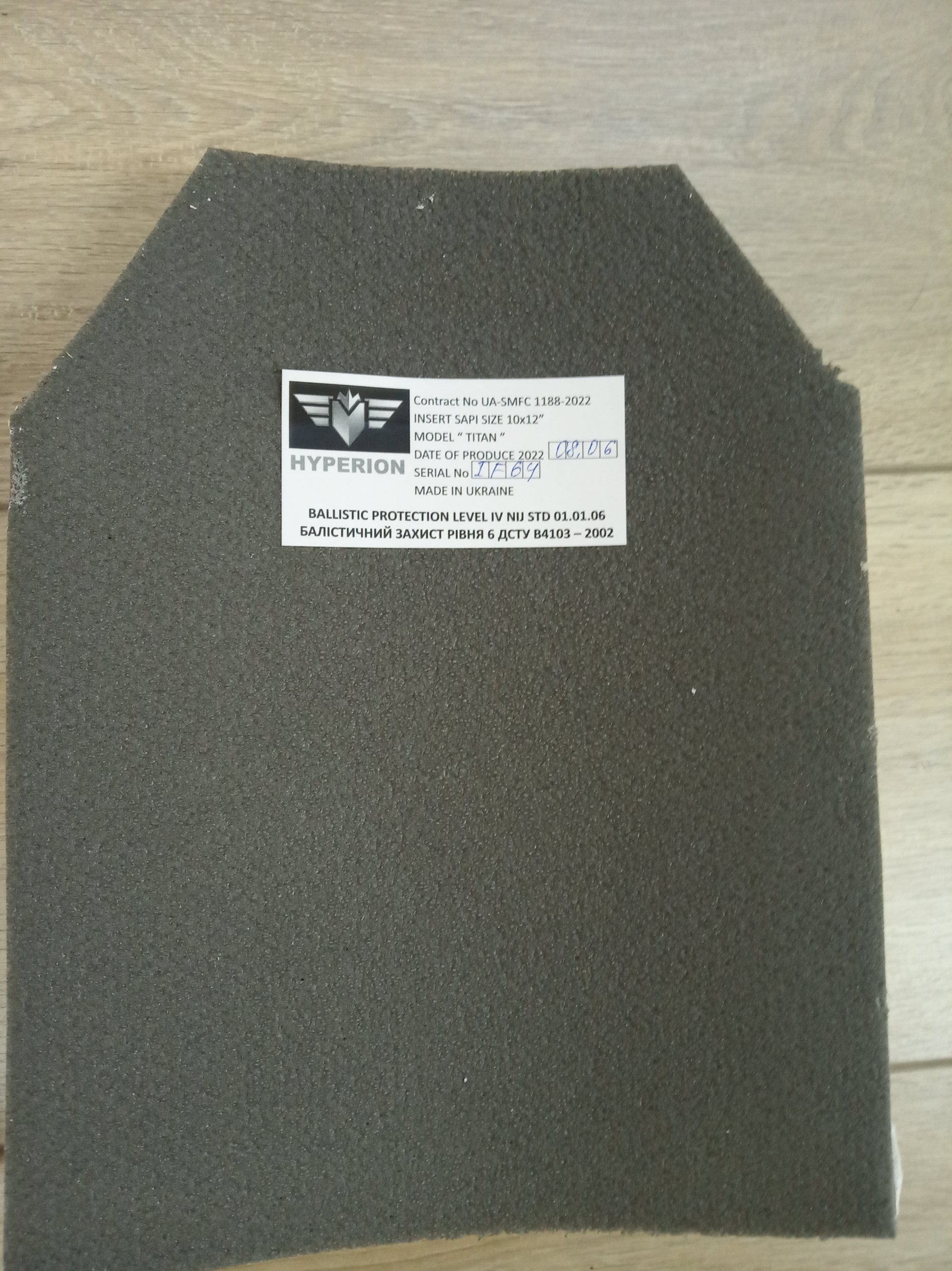

Здравствуйте. Стесняюсь спросить. Почему на пластинах пишется класс 4+ , а заявляется Вами класс защиты 6 ? С Ув.
12 лис 2022 Продавець
Доброго дня , написано згідно зі стандартом NATO клас IV , з внутрішньої сторони є маркування на українській мові де зазначено що відповідає класу захисту 6 за Державним Стандартом України (ДСТУ)

Який сил кераміки використовується у Вішиз плитах?
9 жов 2022 Продавець
Балістична кераміка AL2O3 чистотою 99,99% виготовлена ізобаричним термо пресуванням
Товщина кераміки 10 мм
