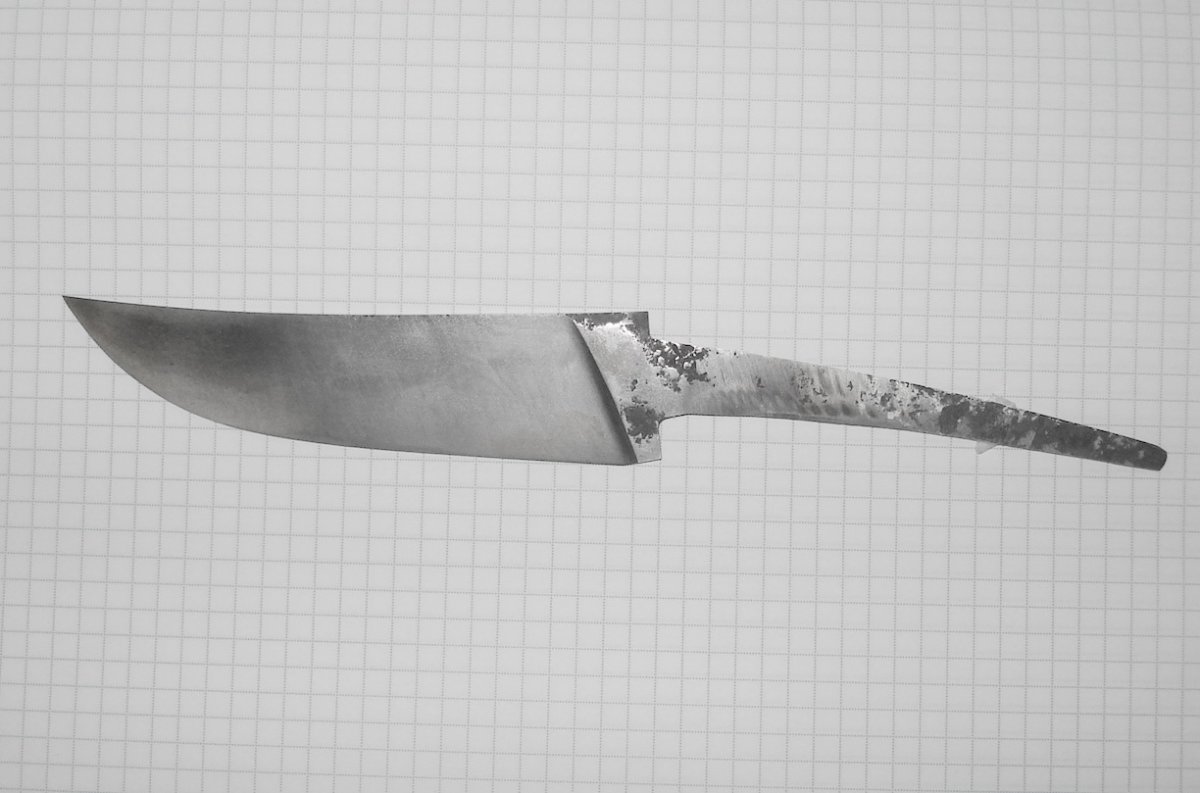

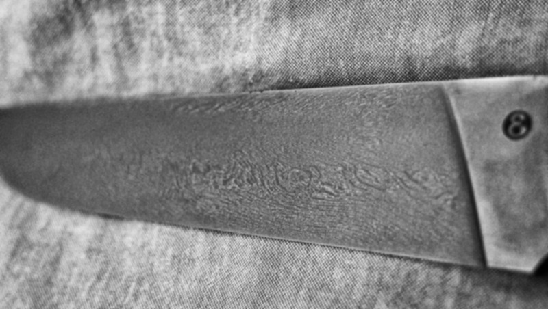

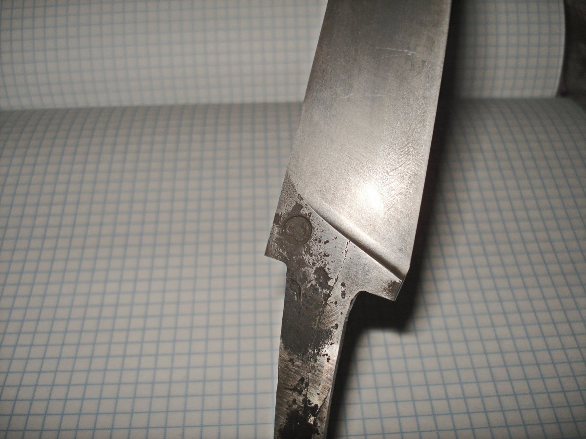

Ножеделам и просто любителям надежных,качественных ножей предлагаю шикарный клинок работы кузнеца Елистратова Антона,-стали х12мф электрошлакового переплава(ЕШП). Сталь имеет маркировку УУ-Уральская Узорчатая(имеет рисунок "морозной изморози" на повехности клинка)
Данный вид клинков имеет твердость 61-62 ед. Рокв.,и при этом-повышенную ударную вязкость,что очень существенно повышает износостойкость клинка,и главное-самой режущей кромки. Режущие качества ножей из этой стали действительно очень внушительны и долговечны.Фирменная технология создания этих клинков очень трудоемка и качественна,что и отображается на цене. Для тех,кому интересно,в двух словах опишу...
Слиток х12мф и переплавляется в печи ЭШП. Путём ЭлектроШлаковогоПереплава сталь очищается от лишних примесей,плюс ей повышают устойчивость металла при механических нагрузках.
Затем берётся слиток диаметром 120мм. Отрезается таблетка толщиной 15-20мм., разрезается на 5 частей . Средняя часть отправляется на переплавку, боковые ставятся на ребро и проковываются, чтобы ориентировать дендриты поперёк лезвия.(или под 45градусов) .Сталь куётся, трещит,искрит,стачиваются поверхностные трещины, опять куётся. В итоге 40% стали вылетают в стружку, плюс сталь в два раза дороже, чем обычная х12мф.
Результат-сталь становится лучше раза в два.
И еще немного тезисно:
1. Про сталь:
Х12МФ-Ш в этом исполнении действительно очень высококачественная чистая сталь. Включений в стали мизер, пористости нет: в литом состоянии эта сталь плотнее (!), чем кованая обычного электродугового переплава - усадочные раковины и поры отсутствуют напрочь. Ковать эту сталь -мучение еще то, ковать тяжелее чем булат. Трудоемкость обработки сумасшедшая. По этой причине клинки, хоть это и не булат, являются таким же штучным товаром, их просто нельзя делать серийно или массово.
2. Про слесарку:
Слесарка-отличного уровня. Каждый судит индивидуально,но когда качество слесарки переходит на обозначения в сотках, как "подвод 0.05мм" - это много стоит.
3. Про термичку
Тесты неоднократно подтвердили высокое качество термической обработки. Кузнец много экспериментировал пока не добился надежного результата. И только достигнув его, получив гарантированное качество термообработки, выставляет товар на рынок
4. Про цену
Цена на клинки высокая, возможно,даже очень. Однако эта цена за:
- Высококачественный клинок с гарантированными режущими свойствами и прочностью,качественного исполнения,из эксклюзивного материала. Лично я брал этот клинок лет шесть назад за 2400 гр,потому что предпочитаю вещи,которые не подведут. Наши вещи всегда олицетворяют нас самих на практике....

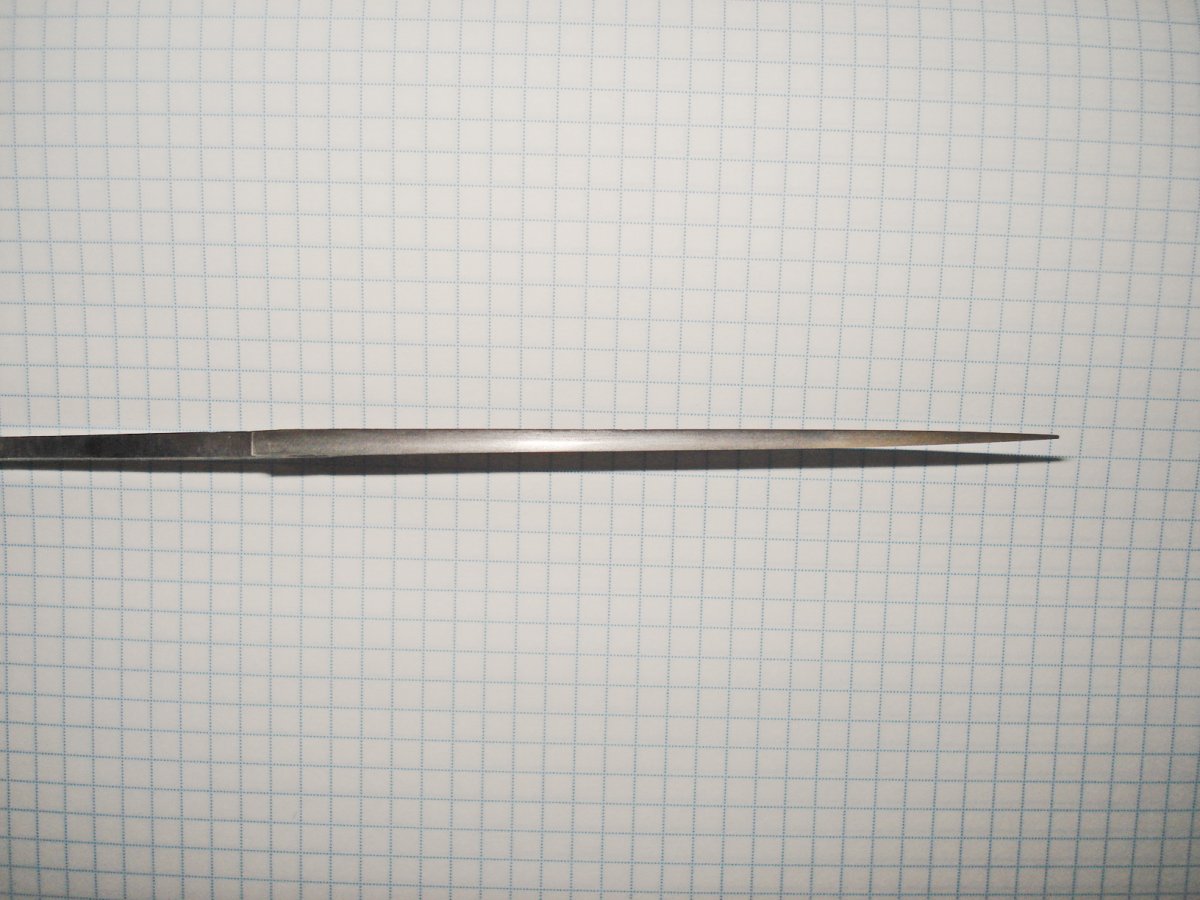

Параметры клинка:
115 мм по режущей кромке.
ширина-28мм.
толщина макс.-3.9мм(обух)
плоские спуски к 0.5 мм (не заточен)
двойной клин-к острию и кромке.
общая длина-218мм.
На данный момент клинок темный,требует финишной полировки и легкой протравки для проявки рисунка.
Форма клинка позволяет придать ему индивидуальные очертания по запросам потребителя,-превратить его хоть в пчак,хоть в финский..
Особо удачным будет в роли разделочника на природе и дома.
Если клинок не продасться,будет интересно узнать расценки мастеров на "приодеть"его в рукоять,возможно,кто-то захочет черкануть в комментах...

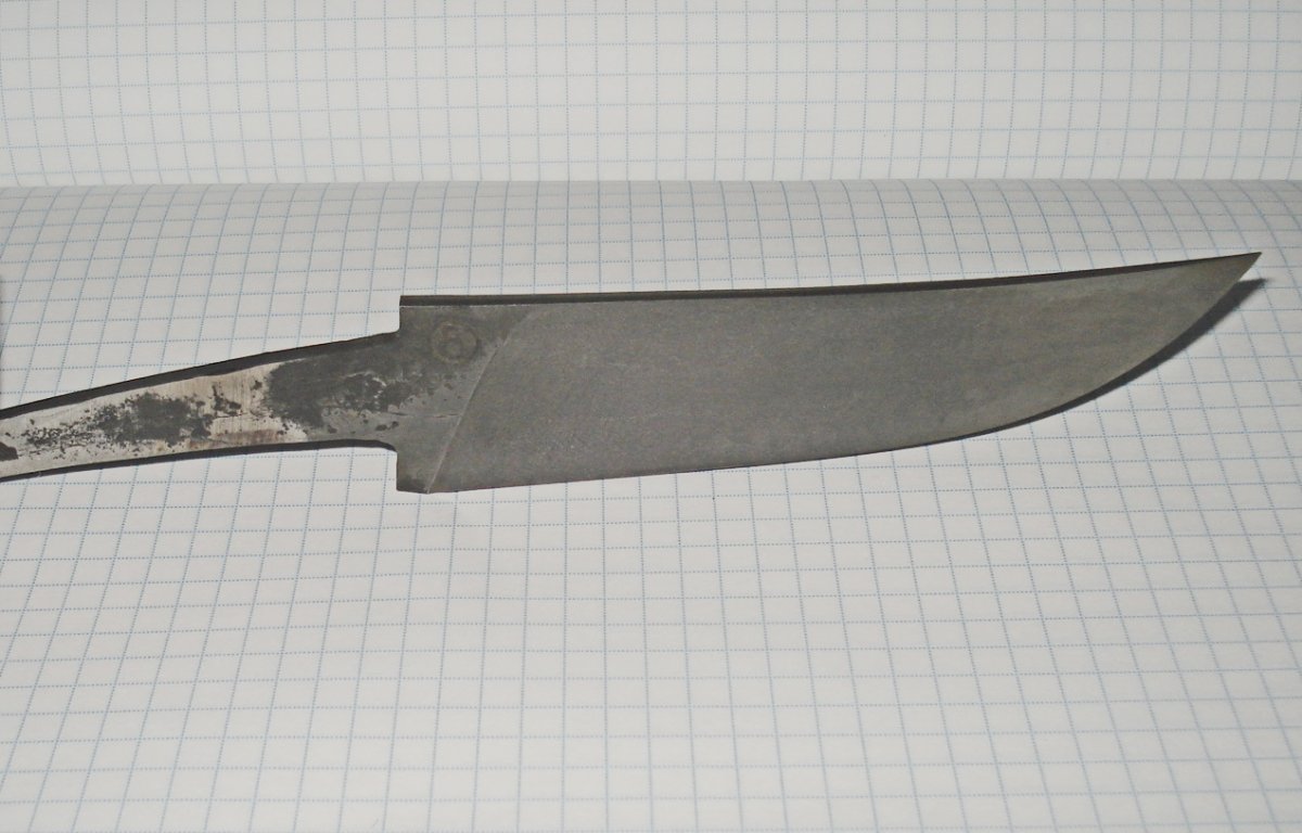

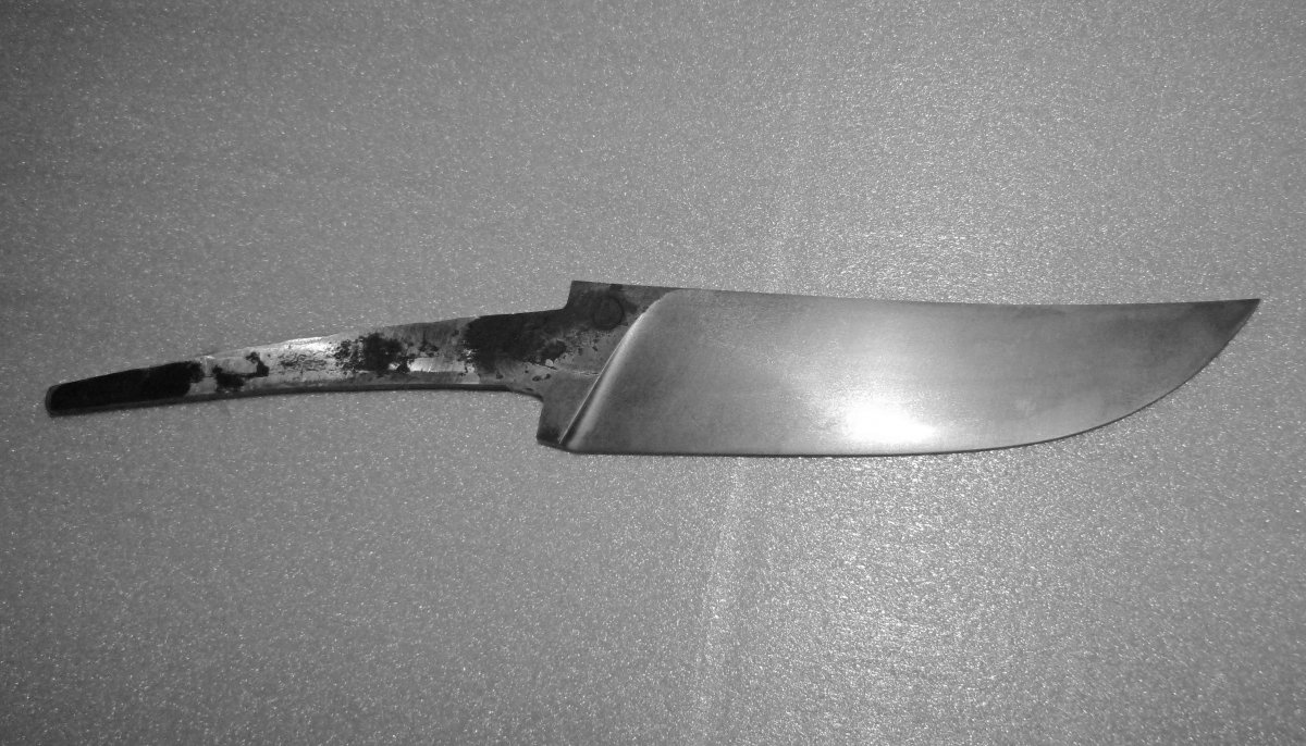

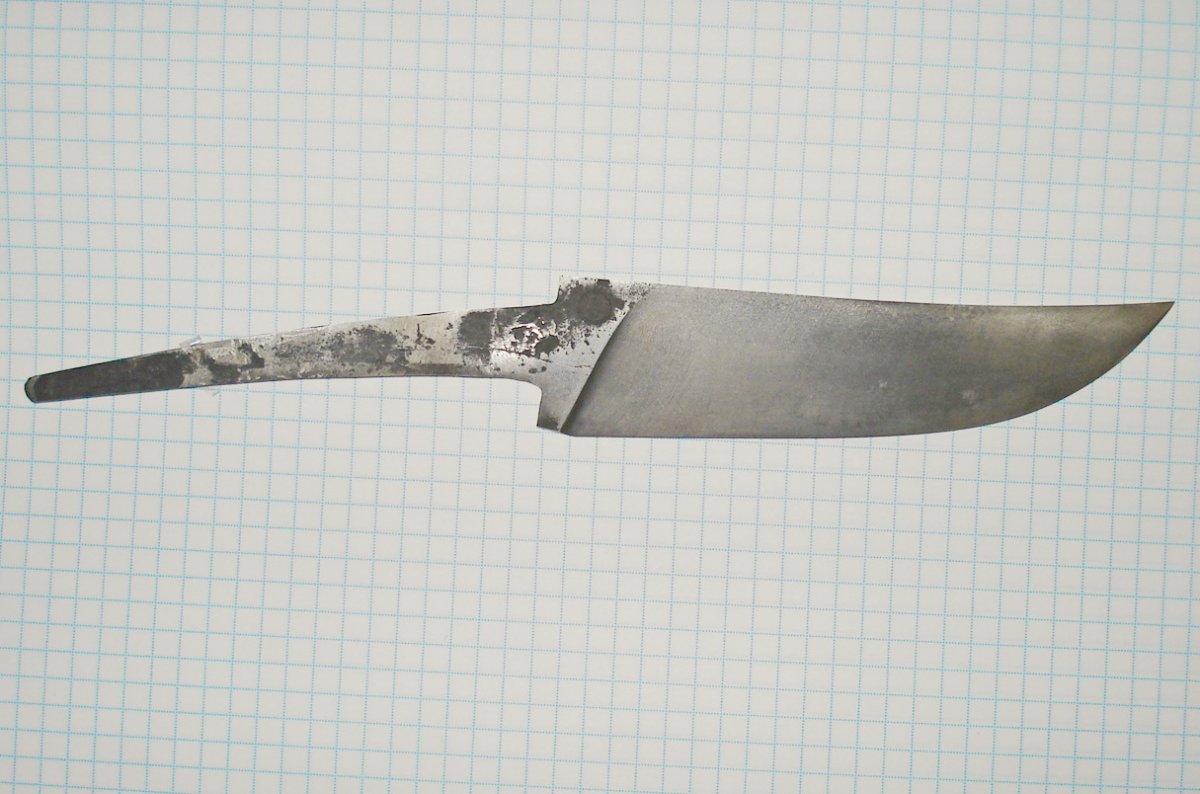

12 лют 2020 Запитувач
Хвостовик доварен? если да то какой сталью, твердость укажите.
С ув.
12 лют 2020 Продавець
Уверен,что не доварен.Я исхожу из того,что данный мастер делает клинки только из цельного куска,ни разу не встречал случая,чтобы он доваривал хвостовик. Понимаю,что данное впечатление создается по представленным мною фото. На самом деле сталь целостна,каверны и трещины-мнимые,просто хвостовик не обработан до уровня гладкости,поэтому присутствуют поверхностные следы ковки. Следов сваривания не наблюдаю,единственно-изменение цвета,-может служить следствием шлифовки,или-что сомнительно,-закалки.
Очень надеюсь,что не ошибся.
