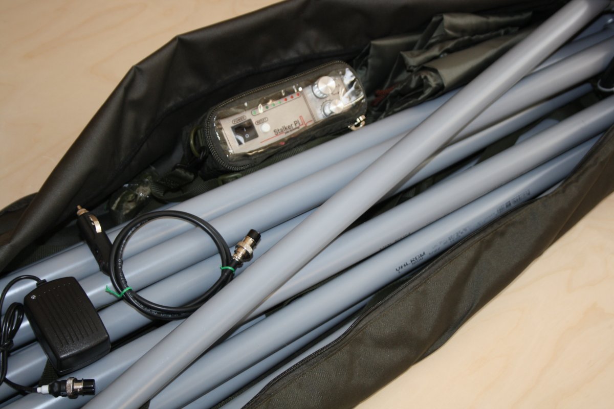

Металлоискатель STALKER PI предназначен для поиска металлических предметов на большой глубине, находящихся в земле.
Принцип работы основан на импульсной индукции. Короткий электромагнитный импульс, создаваемый катушкой индуктивности в поисковой рамке, создает в мишени первичное магнитное поле. На поверхности мишени начинают протекать токи, которые затухают по экспоненциальному закону, создавая вторичное поле, которое и регистрирует прибор. Скорость затухания зависит от многих факторов. В первую очередь от удельной проводимости металла и от его толщины.
Приборы такого типа более чувствительны к металлам с низкой удельной проводимостью. А так же к металлам имеющим сильную коррозию, вызывающую повышенное сопротивление на их поверхности. Приборы такого типа не чувствительны или малочувствительны к минерализации грунта. Экспериментально установлено что приборы данного типа полностью не чувствительны к граниту и песку.

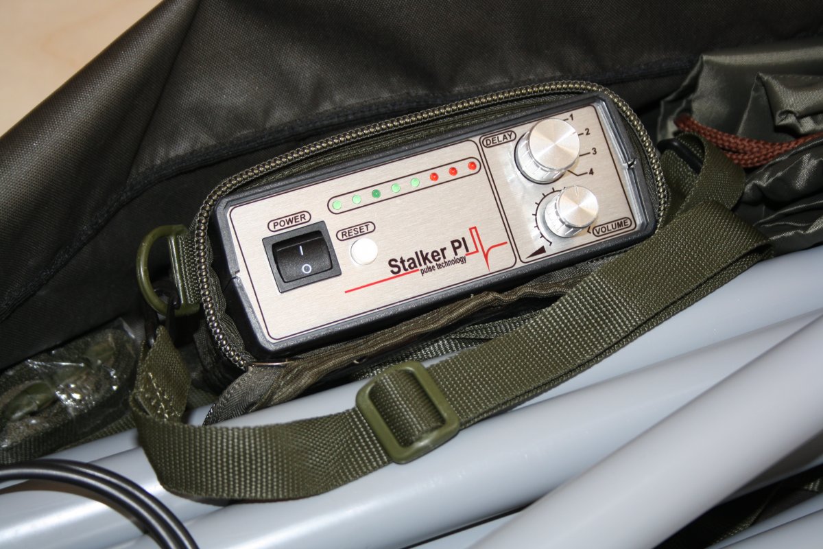

При проектировании металлоискателя STALKER PI ставилась задача максимально упростить настройки прибора и свести органы управления к минимуму.
ГЛУБИНА ОБНАРУЖЕНИЯ
Поисковая рамка 2х2м.
Цель Глубина обнаружения в воздухе, (м)
Алюминиевая банка 0,5л 1,5
Медная пластина 15смх22см 1,8
Каска 2,0
Канистра 20л 2,4
Поисковая рамка 1х1м.
Алюминиевая банка 0,5л 1,2
Медная пластина 15смх22см 1,5
Каска 1,5
Канистра 20л 1,8
Ящик «Максим» 1,5
Монеты (банка 5 кг) 1,1
Монеты (россыпь 200 гр.) 0,9

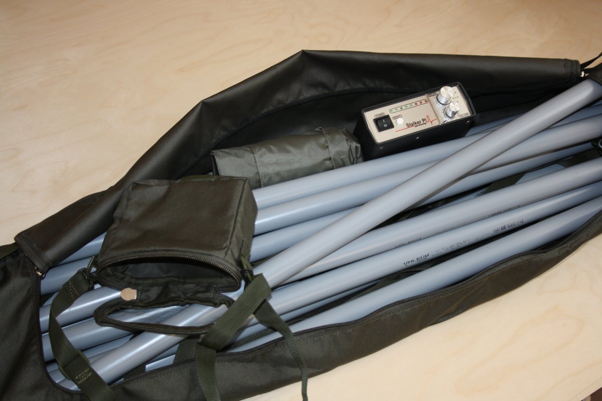

На данный момент рамки сделаны из серой трубы, и передняя часть электронного блока алюминиевая, см. фото.
