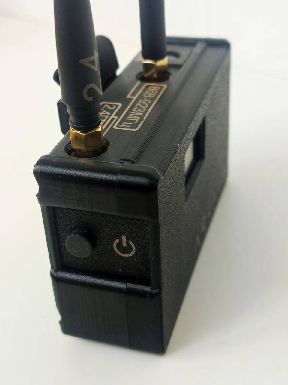

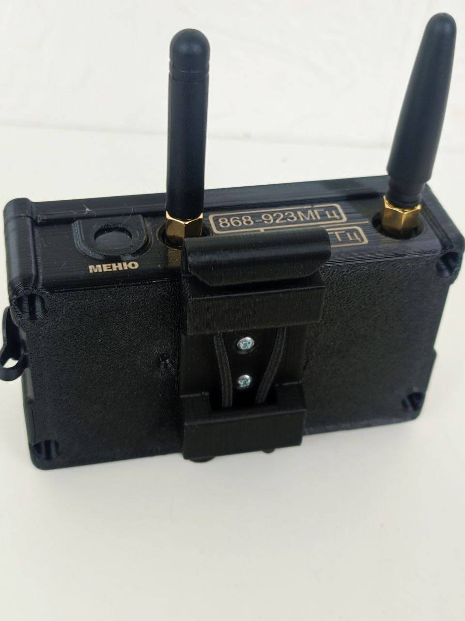

Огляд пристрою.
Пристрій виконаний у пластиковому корпусі захищеному від вологи та бризків води (але не є
повністю герметичним). Антени знімні, і при необхідності їх можна замінити, або винести на потрібну
відстань, використовуючи кабель-подовжувач.
Будова пристрою:
1 Антена 2,4 ГГц
Mavic
2 Антена 915 МГц
Орлан, Zala, Lancet, FPV
3 Кнопка живлення
Ввімкнення пристрою.
4 Кнопка «Меню»
Зміна режиму роботи, вибір
параметрів в меню,
ввімкнення/вимкнення
звукового сигналу
5 Розєм USB Type-C
Заряджання, підключення
до телефону або ПК.
6 Дисплей
Відображення стану
7 Кліпса кріплення
