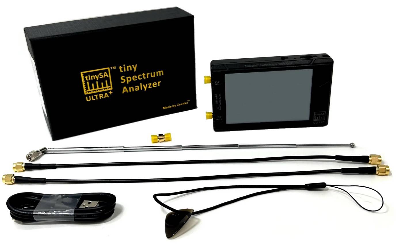

Детектор дронів - аналізатор спектру tinySA ULTRA Plus ZS-407 до 7,3 ГГц! (в наявності 2 шт.)

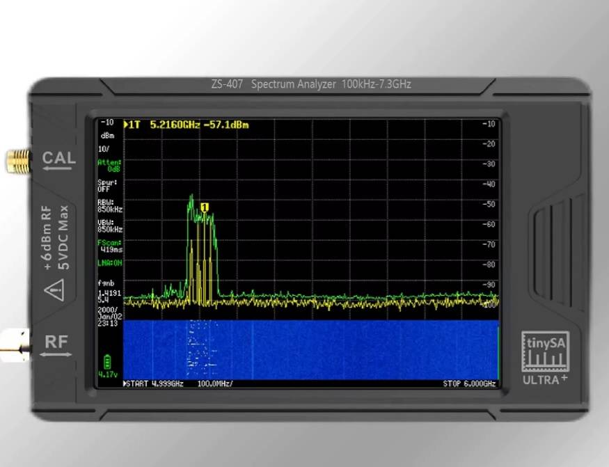

Основні відмінності від попередніх версій :
- найголовніше це новий МШУ, і тепер прилад не глохне після 4.5 ГГц.
Нарешті діапазон 5.8 буде працювати нормально
- Прилад працює до 7.3 ГГц без гармонік.
Як ви знаєте, все більше сучасних технологій працюють вище 6 ГГц.
- Акумулятор по ємності став 5000 замість 3000

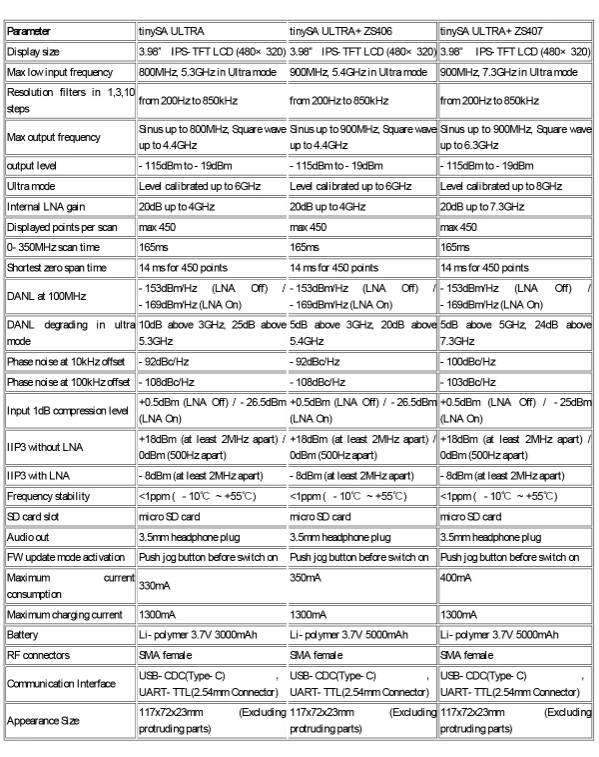

Технічні характеристики
аналізатора tinySA Ultra Plus ZS 407
Діапазон частот аналізатора:
— від 100 кГц до 900 МГц (у звичайному режимі)
— від 900 МГц до 7.3 ГГц (у режимі Ultra)
Вхідний імпеданс: 50 Ом (при вхідному атенюаторі > 10 дБ)
Точка стиснення на 1 дБ: -1 дБм (при внутрішньому атенюаторі 0 дБ)
Фазовий шум: -90 дБ/Гц для зміщення на 100 кГц та -120 дБ/Гц для зміщення на 1 МГц
Переключається ручний або автоматичний вхідний атенюатор від 0 дБ до 31 дБ з кроком 1 дБ (при вимкненому МШУ)
Максимально допустимий рівень вхідного сигналу: +6 дБм при вхідному атенюаторі 0 дБ
Максимально допустимий короткостроковий піковий рівень коротких вхідних сигналів: +20 дБм, при вхідному атенюаторі 30 дБ
Рекомендований рівень вхідного сигналу при автоматичному режимі вхідного атенюатора: +0 дБм
Для найкращих результатів вимірювань підтримуйте вхідний рівень сигналу -25 дБм
Максимальна вхідна напруга: ±5 В по постійному струму
Динамічний діапазон: 70 дБ (відсутні паразитні гармоніки при RBW 30 кГц)
Дозволяюча здатність вимірювання потужності: 0,5 дБ
Рівномірність за частотою: ±2 дБ до 5,3 ГГц, ±5 дБ від 5,3 ГГц до 6 ГГц
Абсолютна похибка вимірювання рівня потужності: ± 2 дБ (після калібрування)
Точка перетину продуктів модуляції третього порядку (IIP3) на вході: +15 дБм, при внутрішньому атенюаторі 0 дБ
Ширина смуги фільтрів роздільної здатності: 0.2, 1, 3, 10, 30, 100, 300, 600 та 850 кГц
Швидкість сканування: більше 1000 пікселів/сек, при використанні фільтрів з найбільшою шириною смуги
Відображувана роздільна здатність: 51, 101, 145, 290 або 450 точок вимірювання
Автоматична оптимізація фактичних точок сканування для забезпечення покриття всього діапазону сканування незалежно від вибраного фільтра дозволу
Функція придушення паразитних перешкод для диференціації між відмітками від внутрішньогенерованих гармонік та реальним вхідним сигналом
Вбудований МШУ на 20 дБ і коефіцієнтом шуму 5 дБ
Найменший помітний рівень сигналу без МШУ на частоті 30 МГц та смузі роздільної здатності 30 кГц: -102 дБм
Найменший помітний рівень сигналу з МШУ на частоті 30 МГц і смузі роздільної здатності 200 Гц: -145 дБм

Комплектація tinySA Ultra Plus:
1 x SMA антена
1 x SMA перехідник гніздо-гніздо
2 x ALSR100 кабелю довжиною 30 см з роз'ємами SMA
1 x кабель USB-C
1 x 32ГБ MicroSD картка
