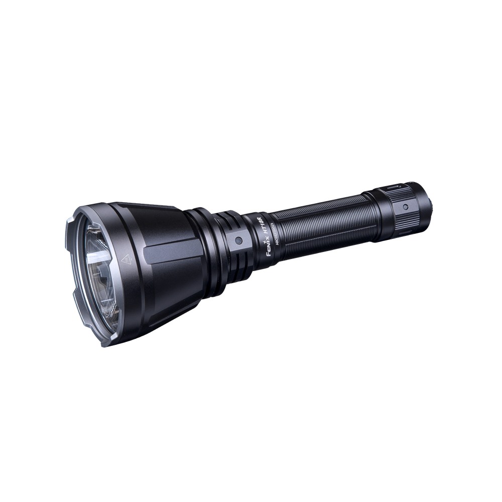

Інтерфейс ліхтаря Fenix HT18R зі світлодіодом Luminus SFT70 налічує 6 режимів яскравістю від 30 до 2800 люмен. На максимальній потужності модель освітлює відстань до 1100 метрів. Колір променя можна змінювати за допомогою включених до набору червоного та зеленого світлофільтрів. Подвійний перемикач у хвості забезпечує легке керування, а вбудований в алюмінієвий корпус порт USB Type-C — зручне заряджання елемента живлення, яким виступає li-ion акумулятор 21700. Довжина ліхтаря дорівнює 188.5 мм, а вага — 326 г.

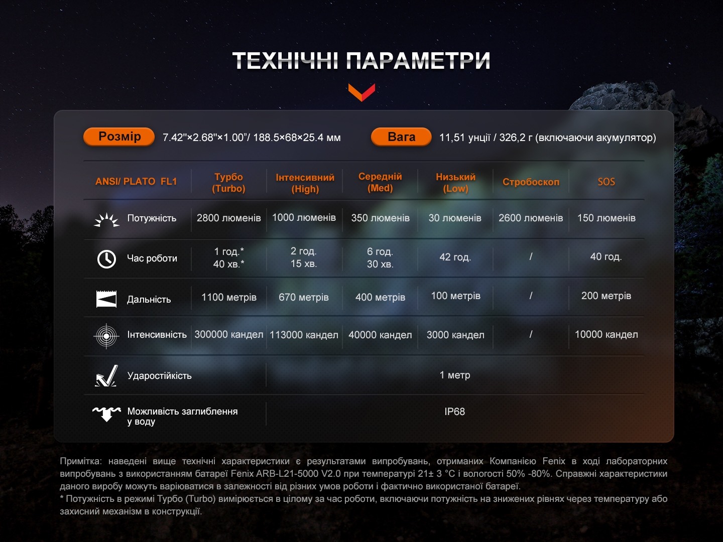

  • Турбо: 2800 лм – 300 000 кд – 1100 метрів – 1 год 40 хв;
  • Високий: 1000 лм – 113 000 кд – 670 метрів – 2 год 15 хв;
  • Середній: 350 лм – 40 000 кд – 400 метрів – 6 год 30 хв;
  • Низький: 30 лм – 3000 кд – 100 метрів – 42 год;
  • SOS: 150 лм – 10000 кд – 200 метрів – 40 год;
  • Стробоскоп: 2600 лм.
Важливо враховувати! Час роботи в режимі Турбо вказано у сумі з роботою на менш яскравих режимах, які спрацьовують один за одним за зменшенням потужності. Це відбувається через активацію захисту від перегріву, коли внутрішня електроніка нагрівається до 65°C.

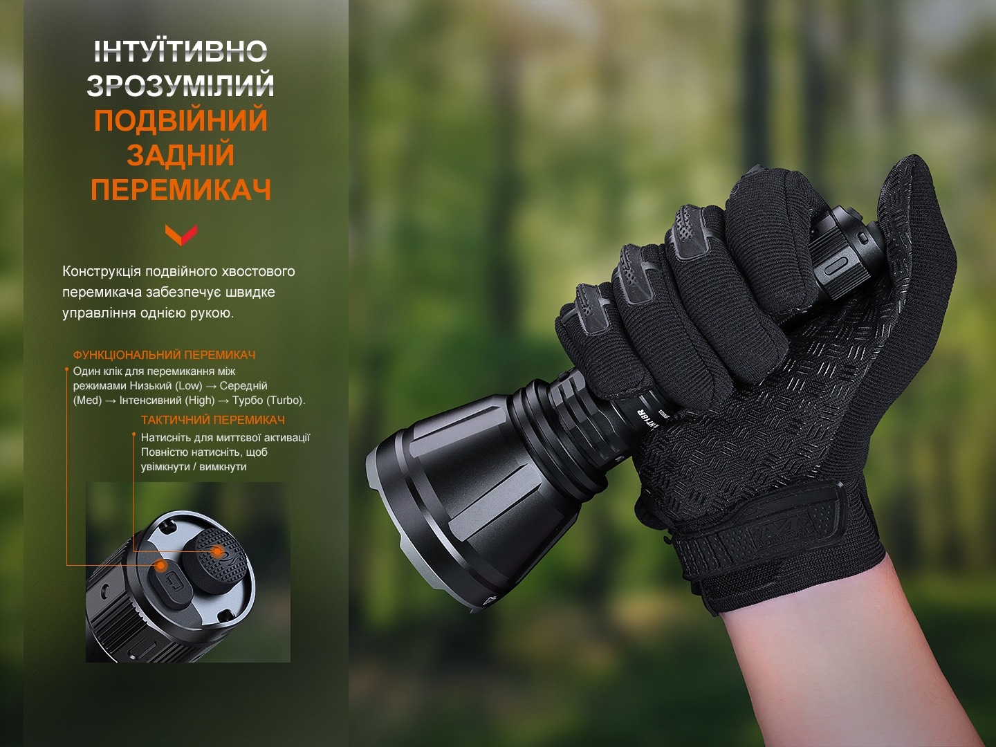

У хвості ліхтаря є кілька кнопок: функціональна (овальна) й тактична (кругла).
Функціонал розподілений між кнопками таким чином, щоб забезпечити швидкий доступ до освітлення та скоротити час, який потрібний для вибору потрібного режиму.
  • Увімкнення / вимкнення миттєвого освітлення: затискання тактичної кнопки. Ліхтар вимикається після відпускання кнопки.
  • Увімкнення / вимкнення постійного світла: затискання тактичної кнопки до упору.
  • Вибір режиму з постійним освітленням: одноразове натискання на функціональну кнопку при увімкненому ліхтарі змінює режим, що працює, на наступний в порядку зростання яскравості (Низький → Середній → Високий → Турбо).
  • Увімкнення / вимкнення миттєвого стробоскопа: затискання функціональної кнопки при вимкненому ліхтарі. Стробоскоп вимкнеться після того, як кнопка буде відпущена.
  • Вибір миготливого режиму: затискання функціональної кнопки при увімкненому ліхтарі активує стробоскоп. Повторний клік кнопки перемикає на інший миготливий режим.

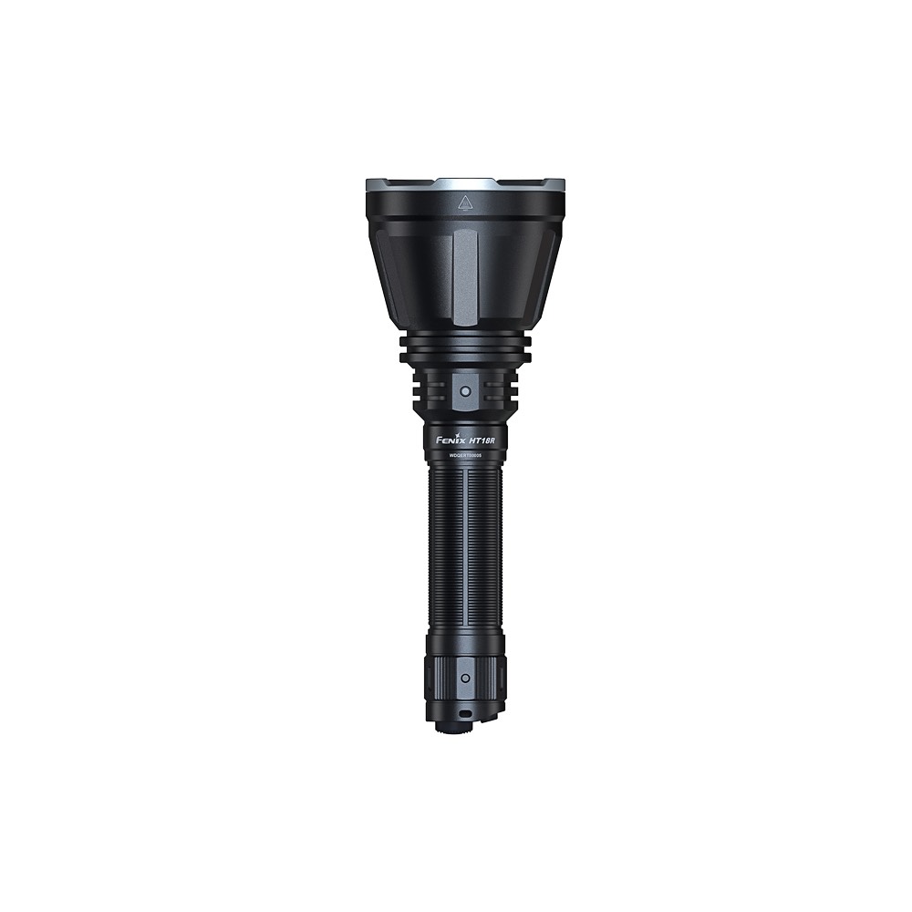

Розмір корпуса становить 188.5 х 68 х 25.4 мм. Для зручного транспортування в комплекті є чохол.

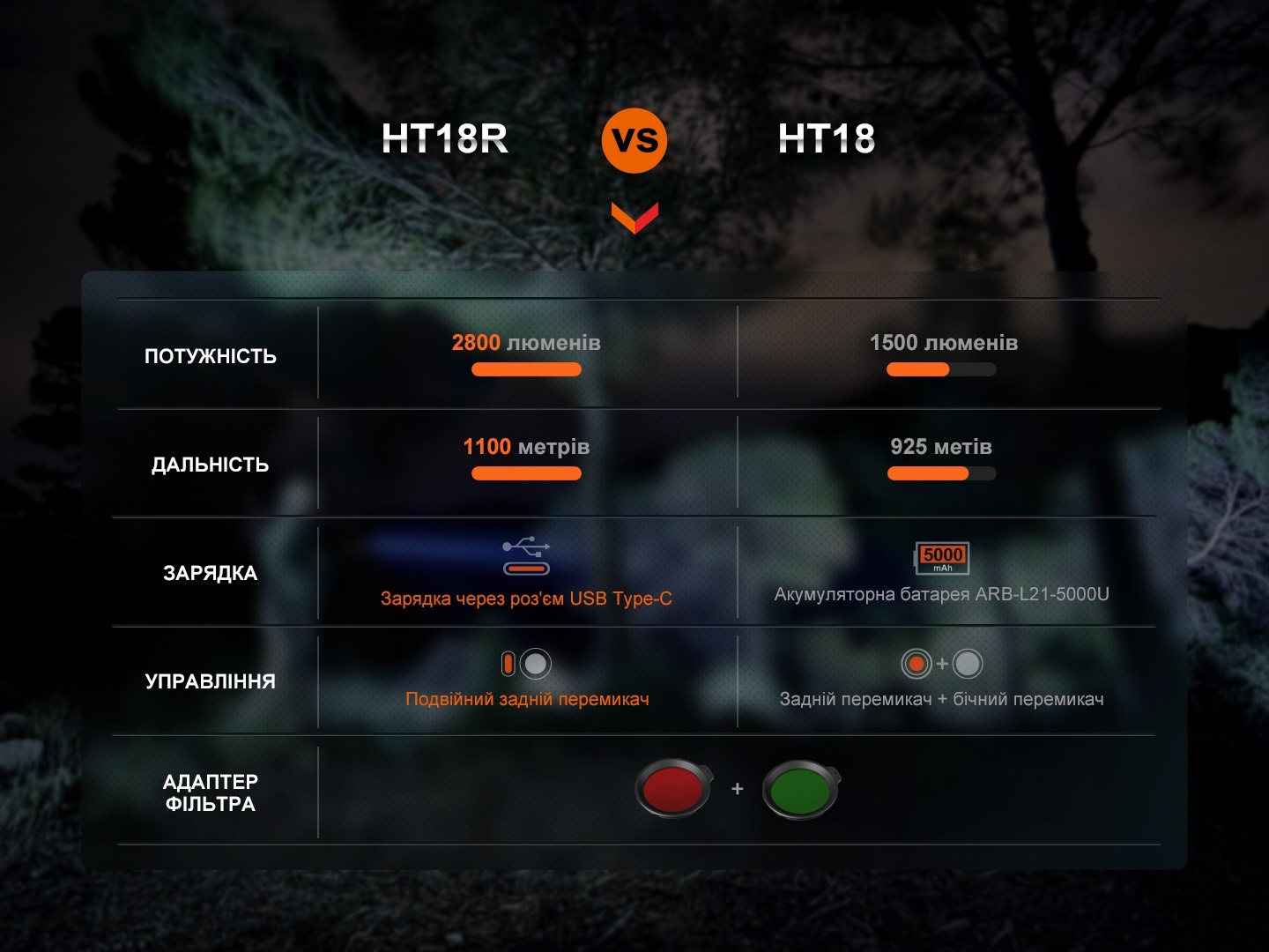

  • ручний ліхтар для полювання, вдосконалена версія моделі HT18;
