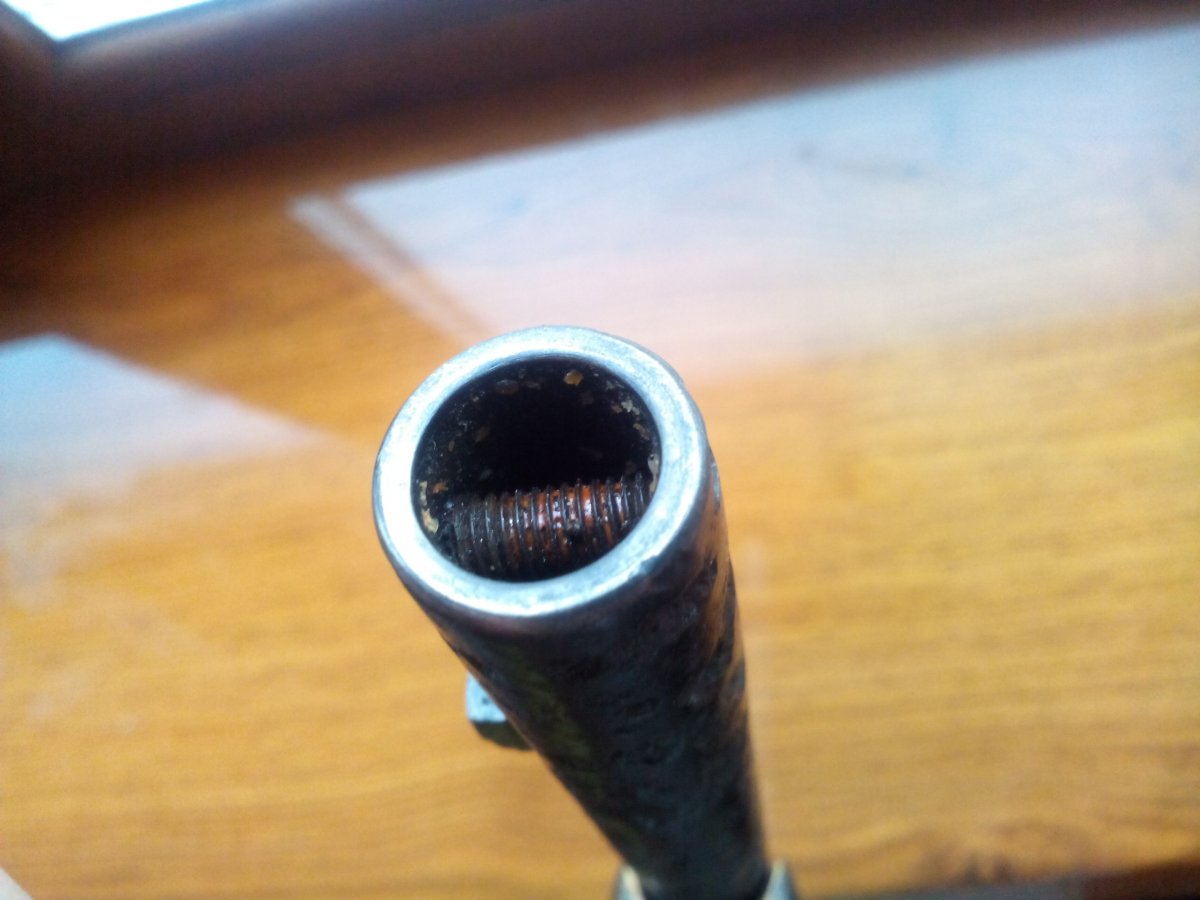

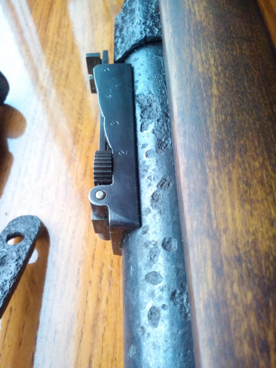

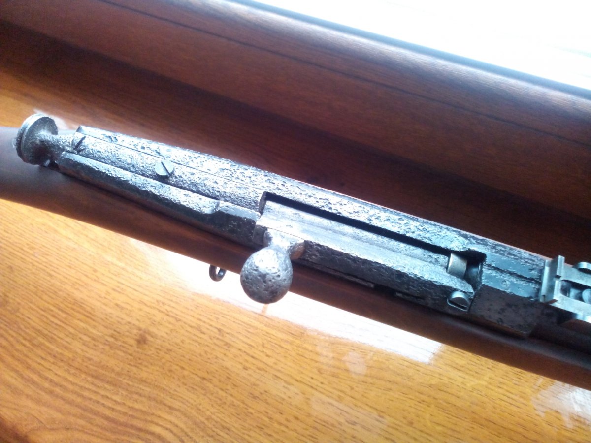

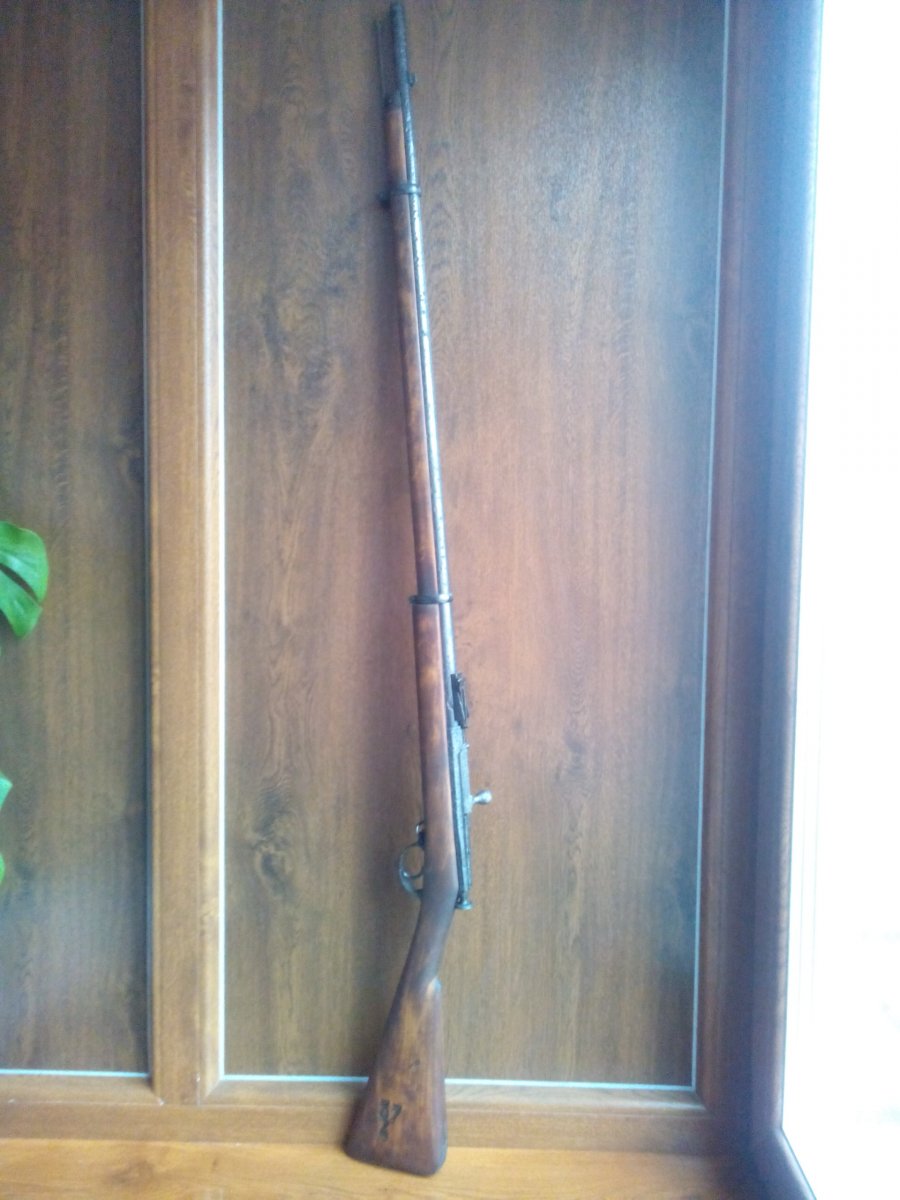

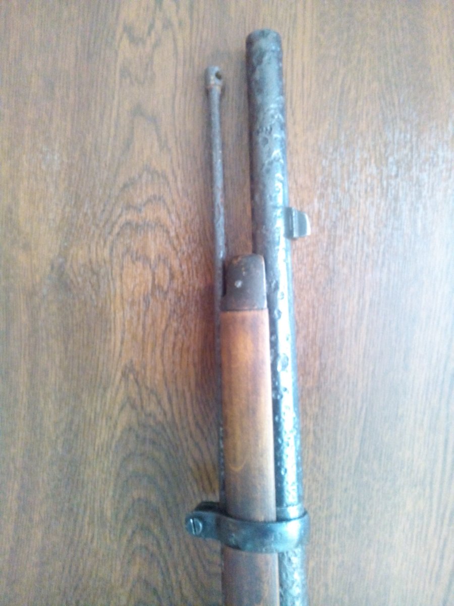

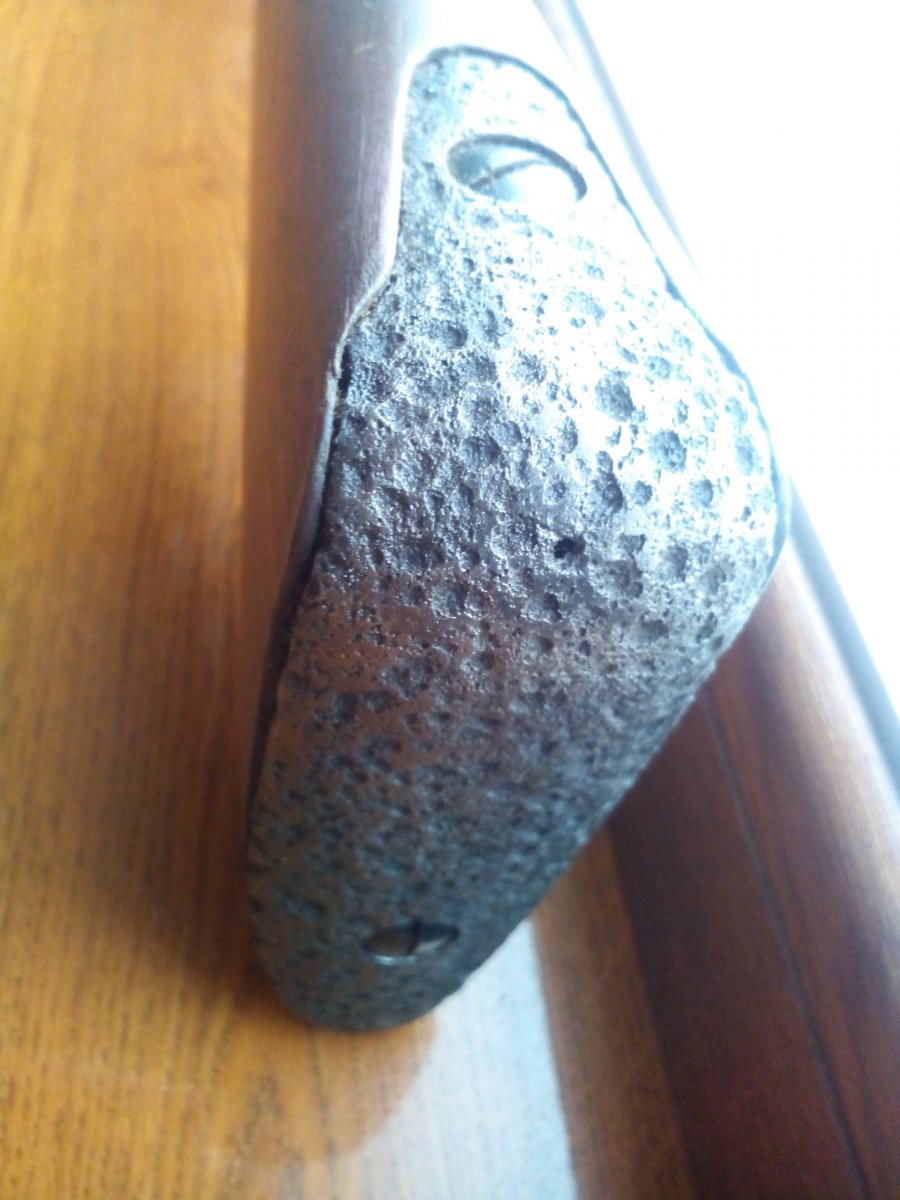

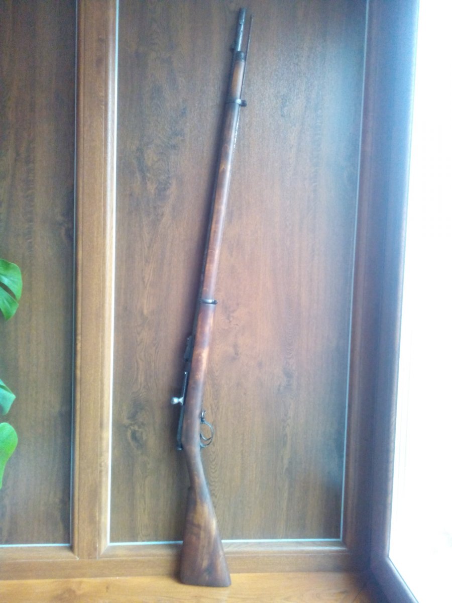

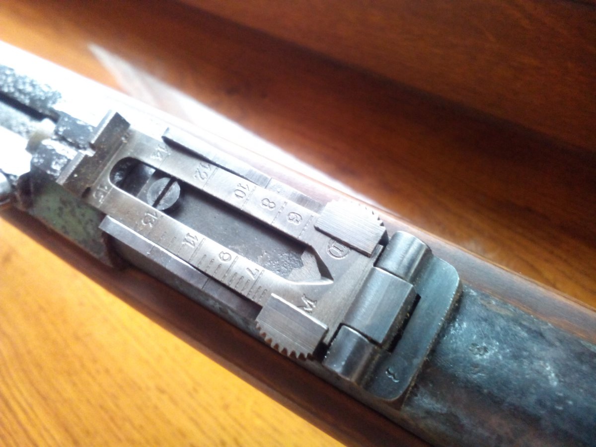

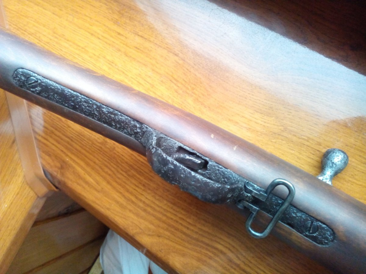

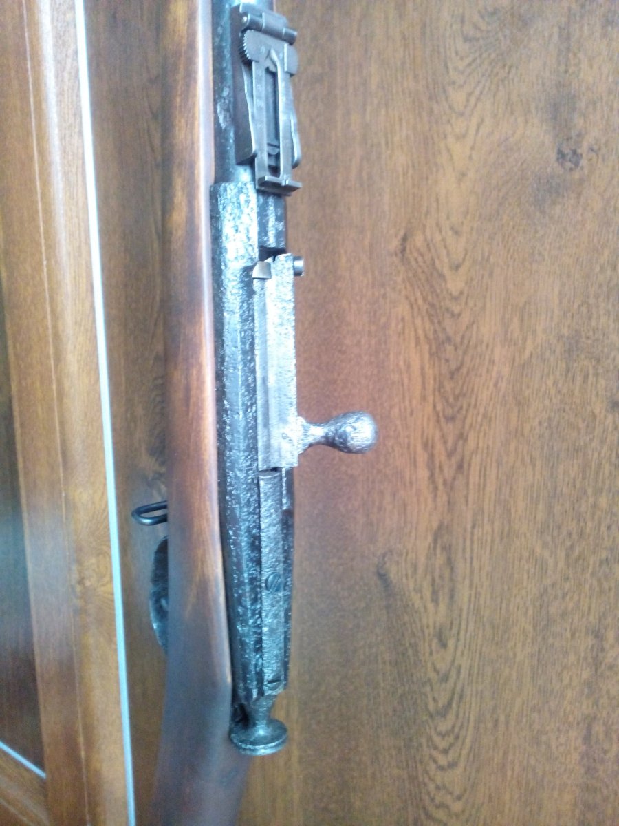

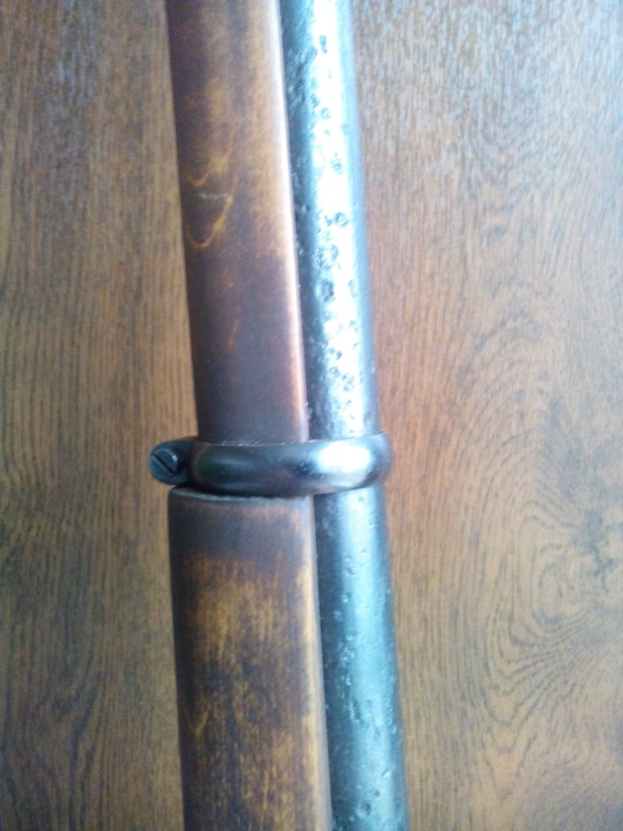

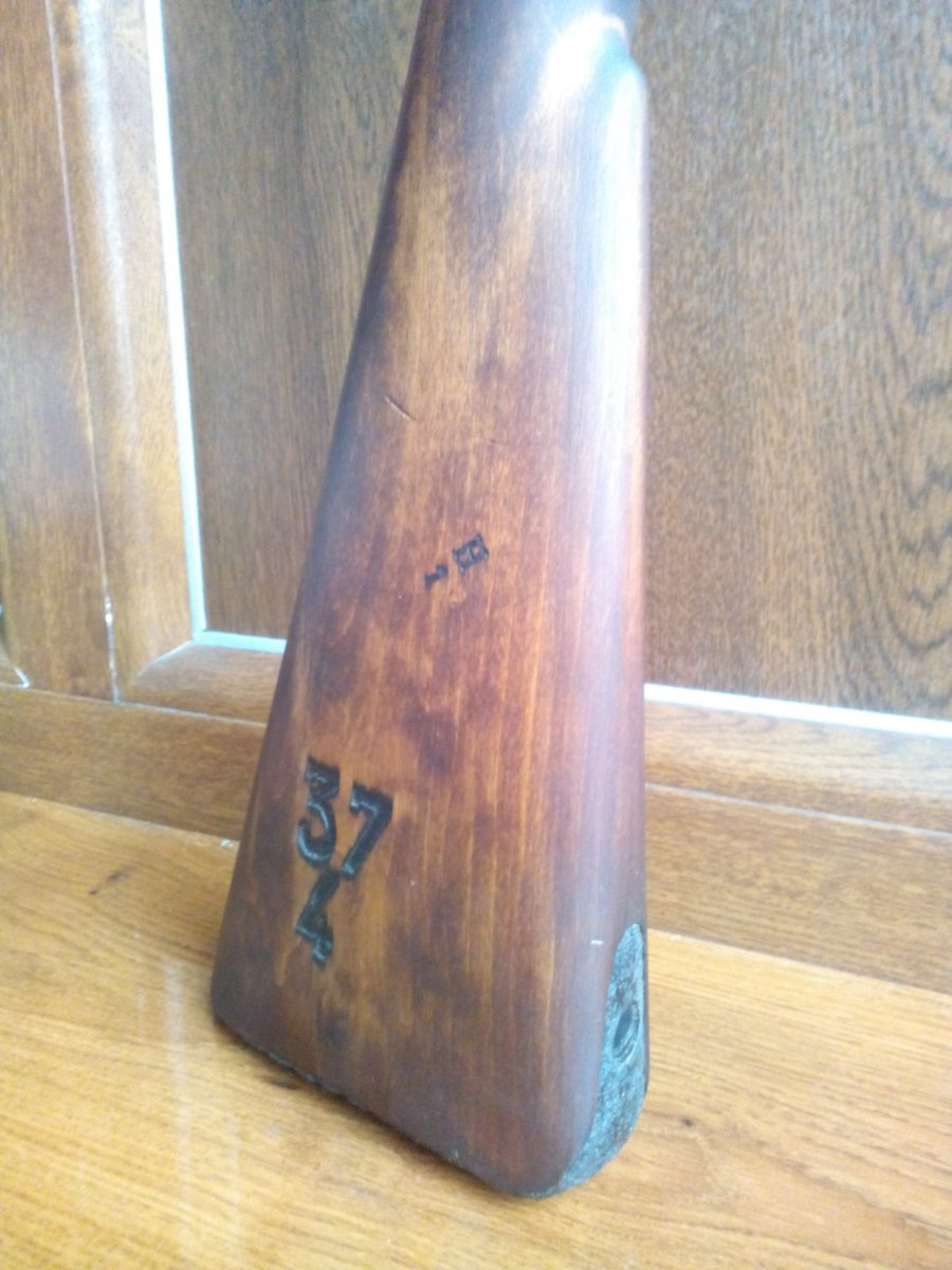

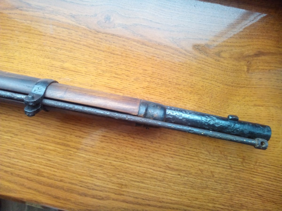

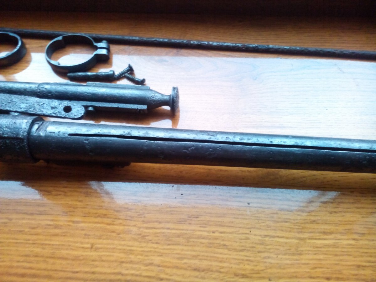

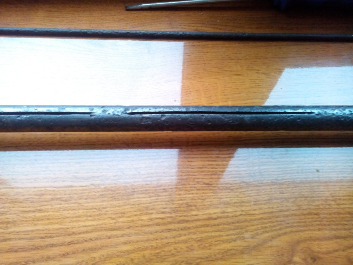

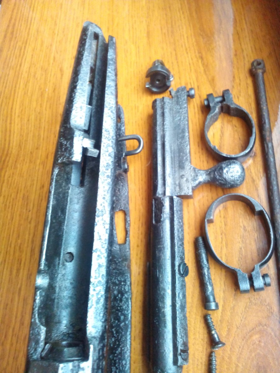

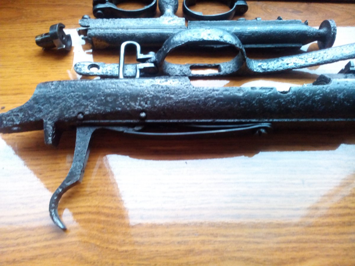

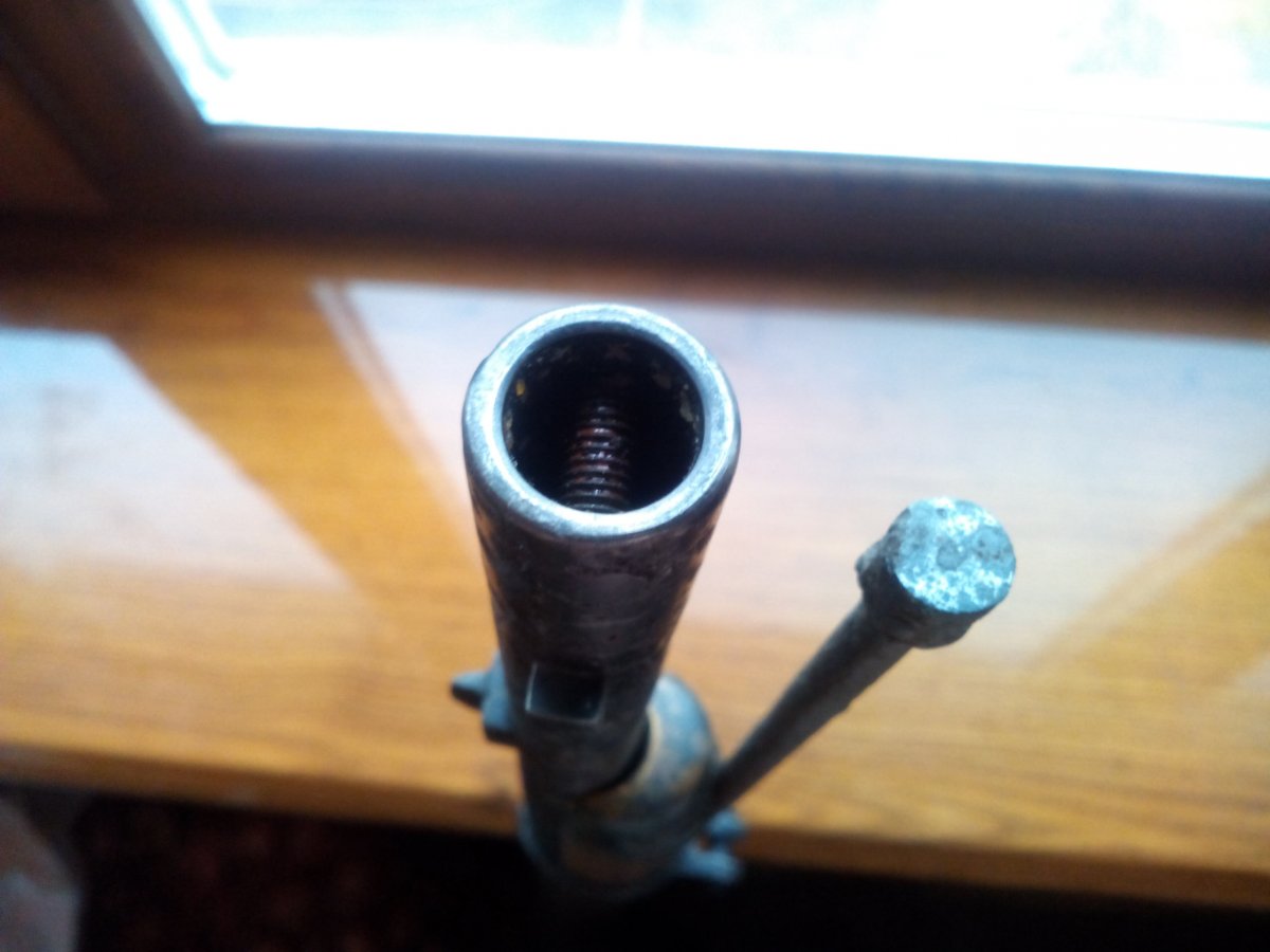

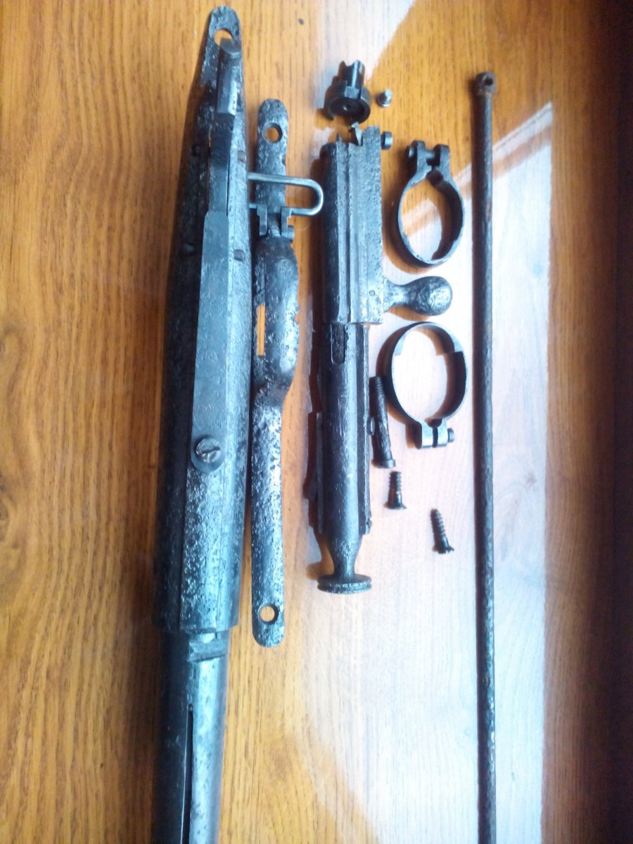

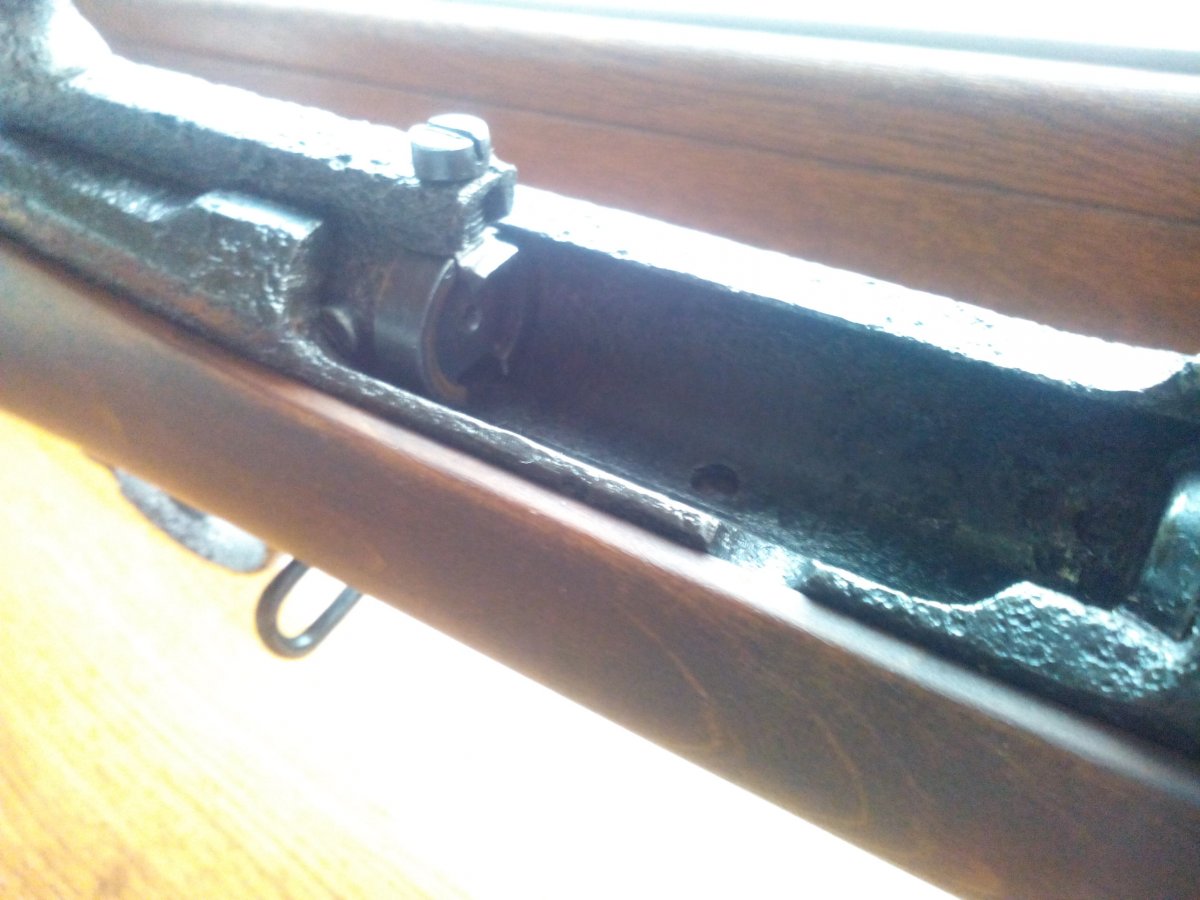

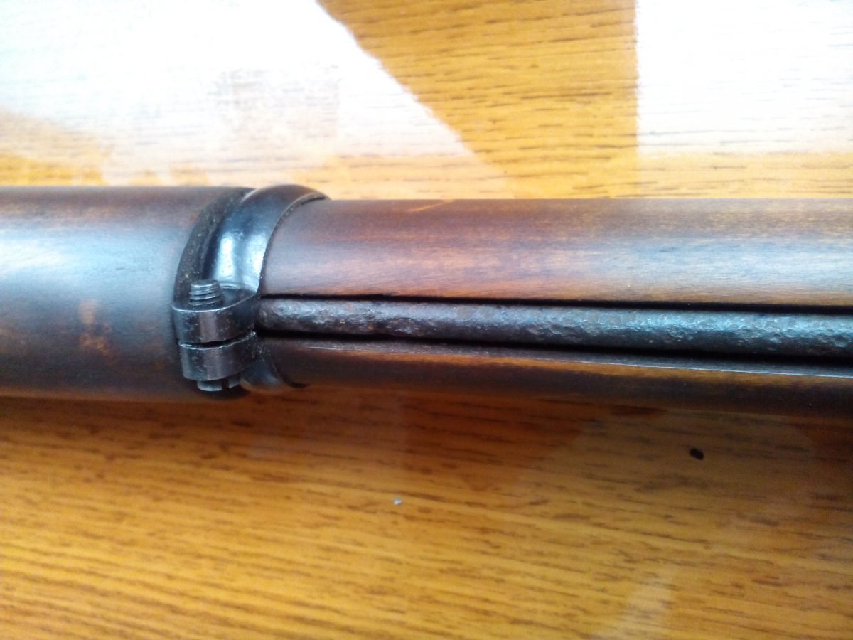

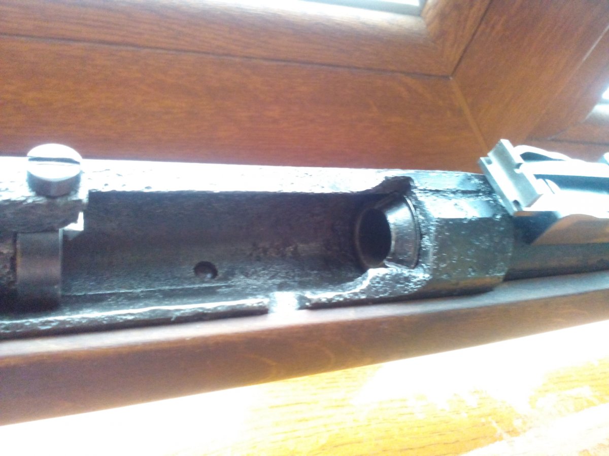

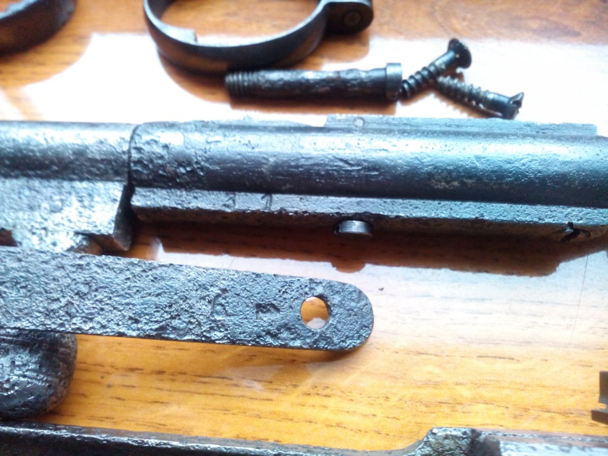

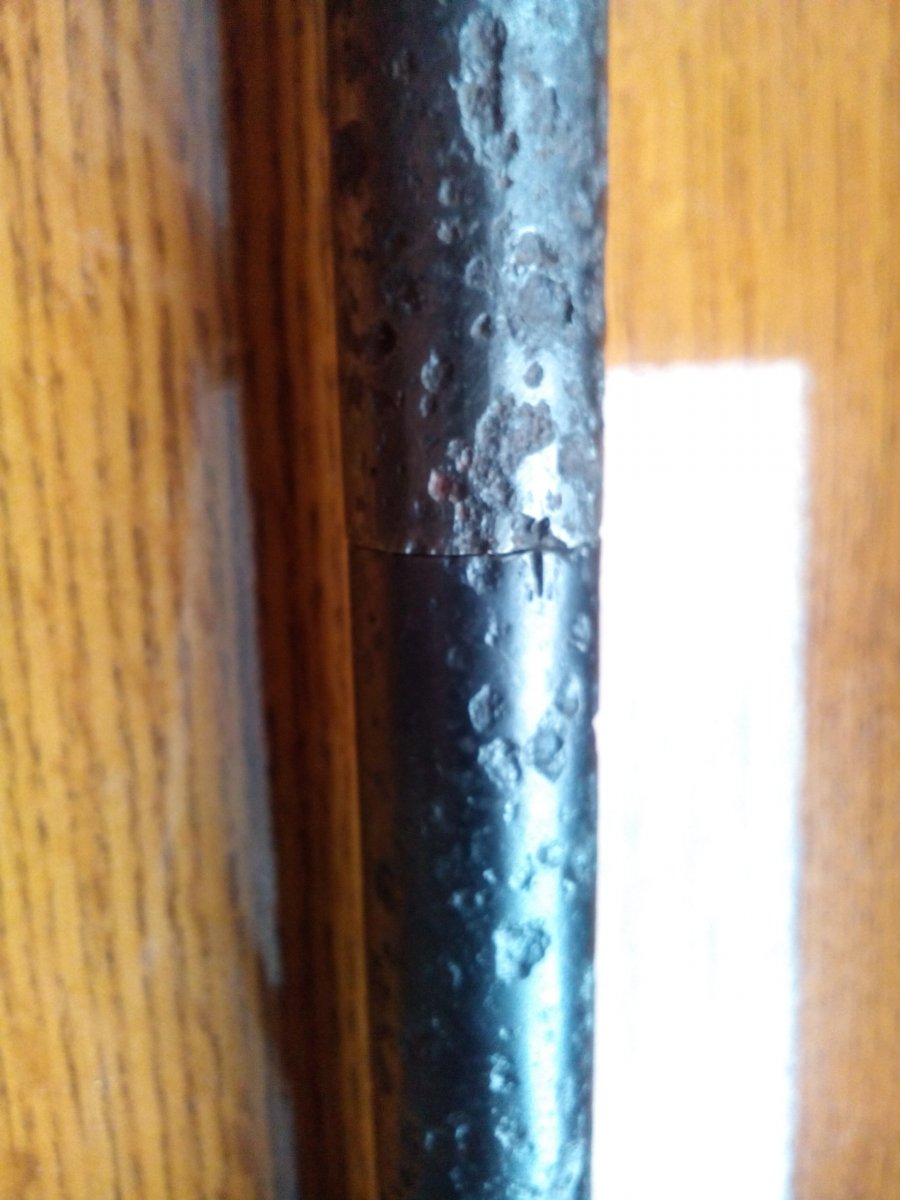

Винтовка Бердана 2.Под холостой мосинский патрон.Без документов. Ложе новодельное. Железо родное на одном номере. Восстановлена с переделанной фроловки. Общая длинна 135,5см. Ствол 86см. 64см родные 22см.добавлено до стандартной длинны. В середине ствола вставка - патронник под мосинский холостой патрон (досылание боевого патрона ограничено штифтом) и между патронником и передней частью добавленного куска ствола - соединяющая их трубка, всё на резьбовых соединениях. Патронник и ствол возле среза заштифтованы и заварены. Все части ствола раскручиваются для чистки и транспортировки. Патронник в хорошем состоянии, без раковин. В затворе переточена боевая личина под мосинский патрон и новодельный выбрасыватель. Прицельная планка с основанием новодельная. Шомпол из двух частей - передняя часть родная, часть с резьбой доточена с другого донора. Болшое ложевое кольцо и антабка новодельные.
Недостатки оценивайте по фотографии.

Реставрировать или нет? Это всегда трудный выбор для коллекционера. Ведь если заварил и отшлифовал – уже не оригинальное состояние предмета?(!) А если оставил в том виде, в котором нашёлся предмет (был вынут из земли), то сохранил исторический вид?(!) Я потому и предлагаю два варианта – поставить в конце каждого выражения, кому как кажется, правильный, по его мнению, знак вопросительный или восклицательный))).
«Недостатки оценивайте по фотографии» - учитывая мои выше написанные рассуждения, просто опишу то, что увидел по вашим фото. 1) «Восстановлена с переделанной фроловки» - это из вашего описания. И что же было восстановлено?))) Режут глаз никак не восстановленные поверхности железных частей винтовки (старых) в сочетании с новым железом и новой ложей. 2) Прицельная планка – она должна быть со сглаженными углами, не такая «квадратная», как у вас. Чертежи из Инета – хорошо, что они есть))), но есть же фото оригиналов, если в ближайшем краеведческом музее нету ВБ-2 в экспозиции. 3) Кольца на упомянутых чертежах из Инета не правильные , не оригинальной формы, если ложе делали под них, сечение цевья ложи также не правильное, не оригинальное. Винты на кольцах в оригинале со стопорами и работают как бы наоборот – когда вы «вкручиваете» винт, кольцо разжимается, а «выкручиваете» - сжимается. Это сделано было для того, чтобы указанные винты не терялись. Такая же конструкция была на кольцах ВМ91 – пехотной винтовки Мосина обр 1891. 4) Слишком большая «ступенька» между тонкой частью цевья и той частью, куда вкладывается затворная коробка – кольцо практически прячется за выступ, в оригинале кольцо выступает над этим местом.
