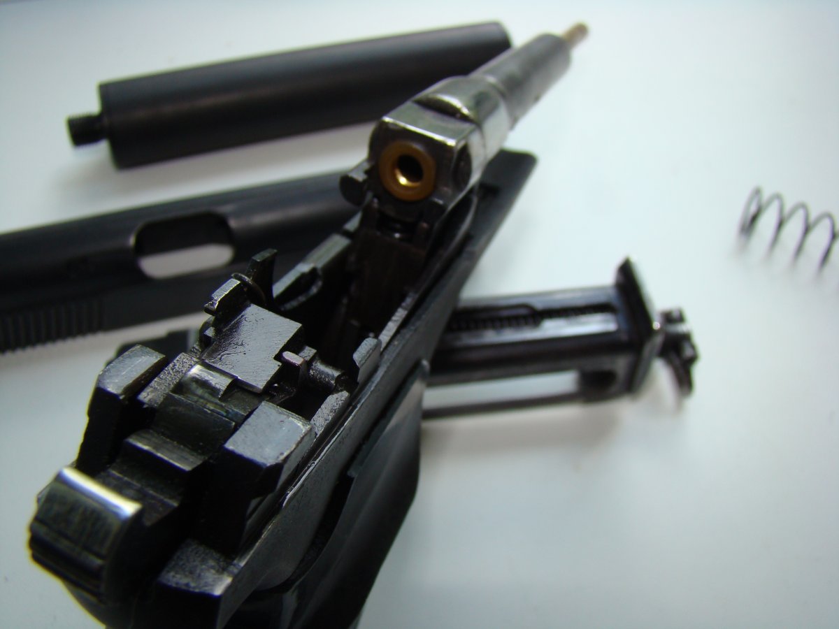

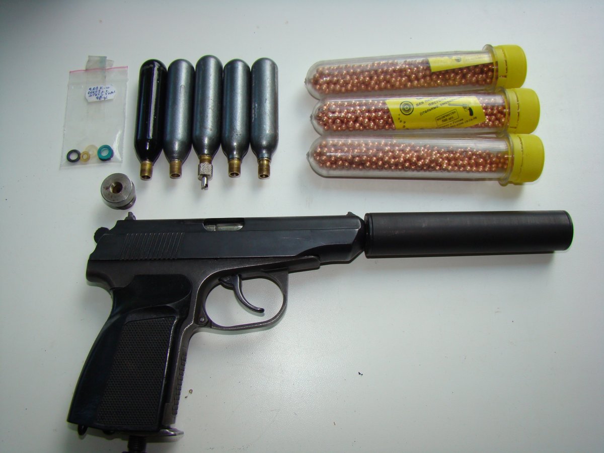

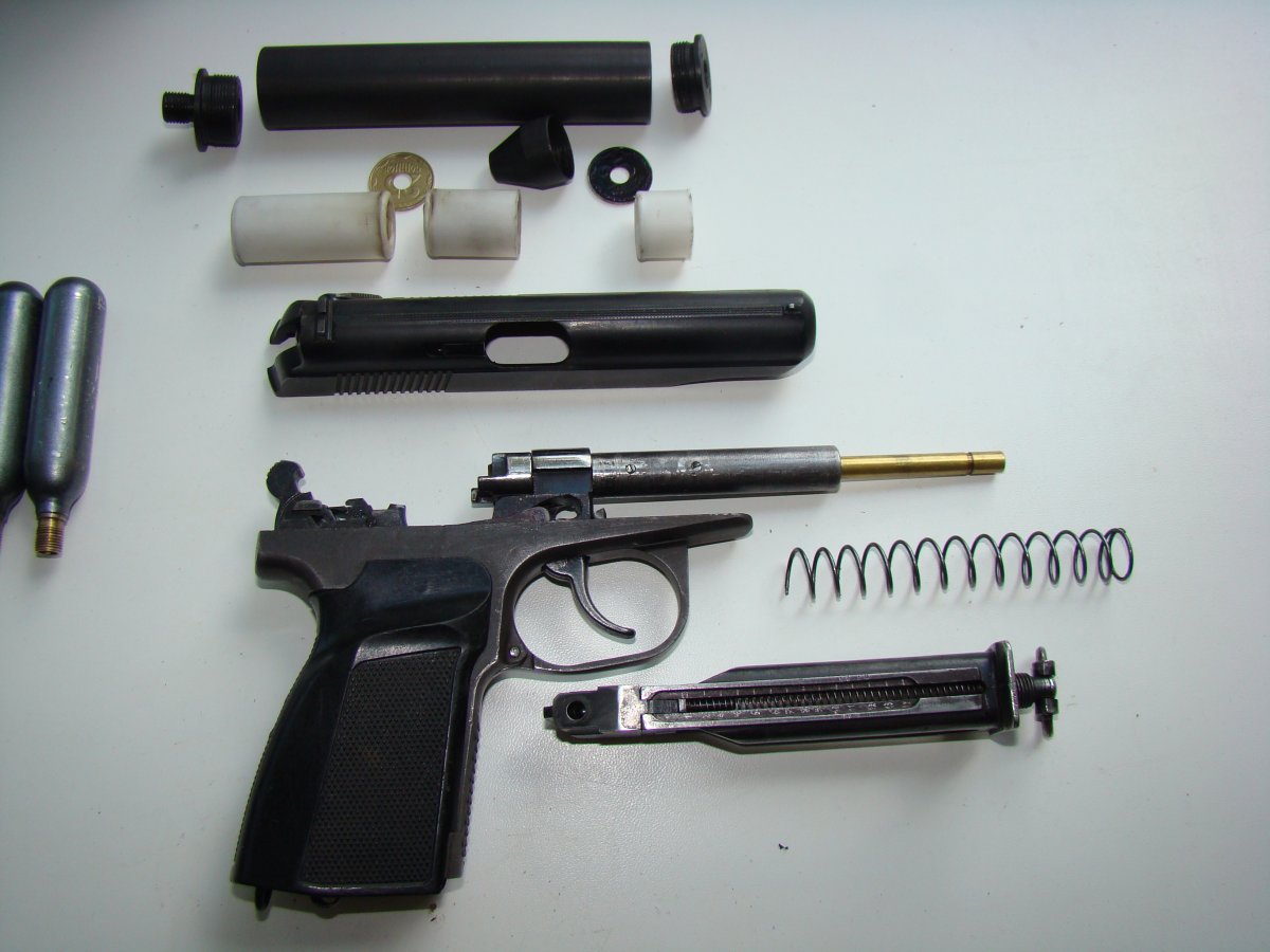

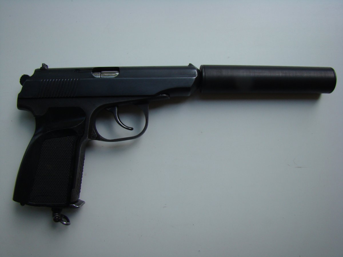

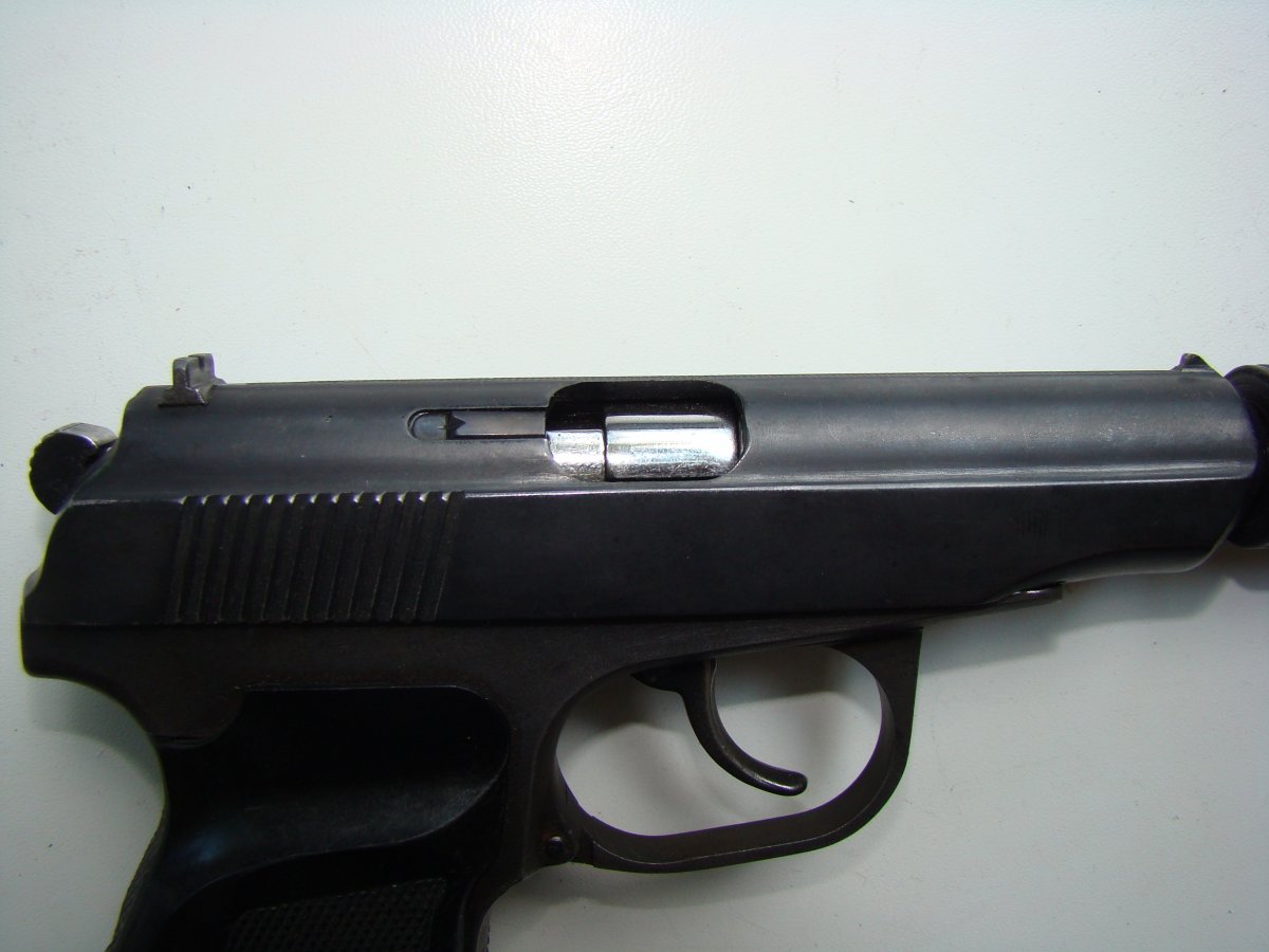

МР 654 с лёгким тюнингом:
Установлена боевая (пластинчатая в рукоятке) пружина от ПМ-а.
Расточен корпус накопителя.
Расточены перепускные отверстия в клапане.

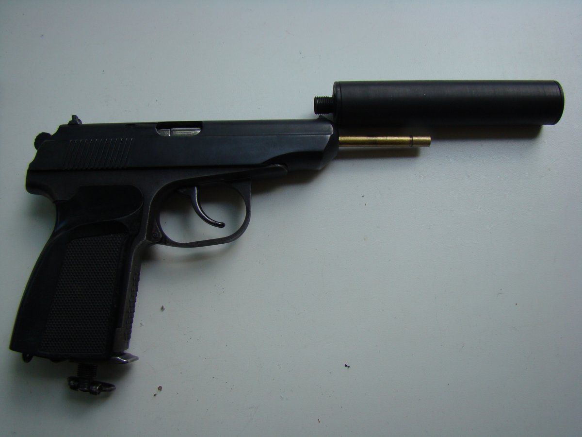

В корпус родного стволика, установлен гладкий латунный лейнер,длиной 150 мм, калибра 4.46 мм.

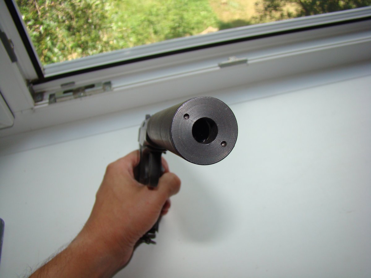

Установлен полуинтегрированный глушитель, являющийся по совместительству защитным кожухом для выступающей части лейнера.
Игла прокола баллонов переведена под многоразовые баллончики.
С одного баллона стабильных 3 магазина(42шт), четвертый с падением скорости(заканчивается жидкая фаза СО2).
Скорость: при 20"С 140 м/с.
Кучность: с 10 шагов(ок. 7м), легко поражается спичечный коробок, с 20шагов (ок. 15м) стеклотара.

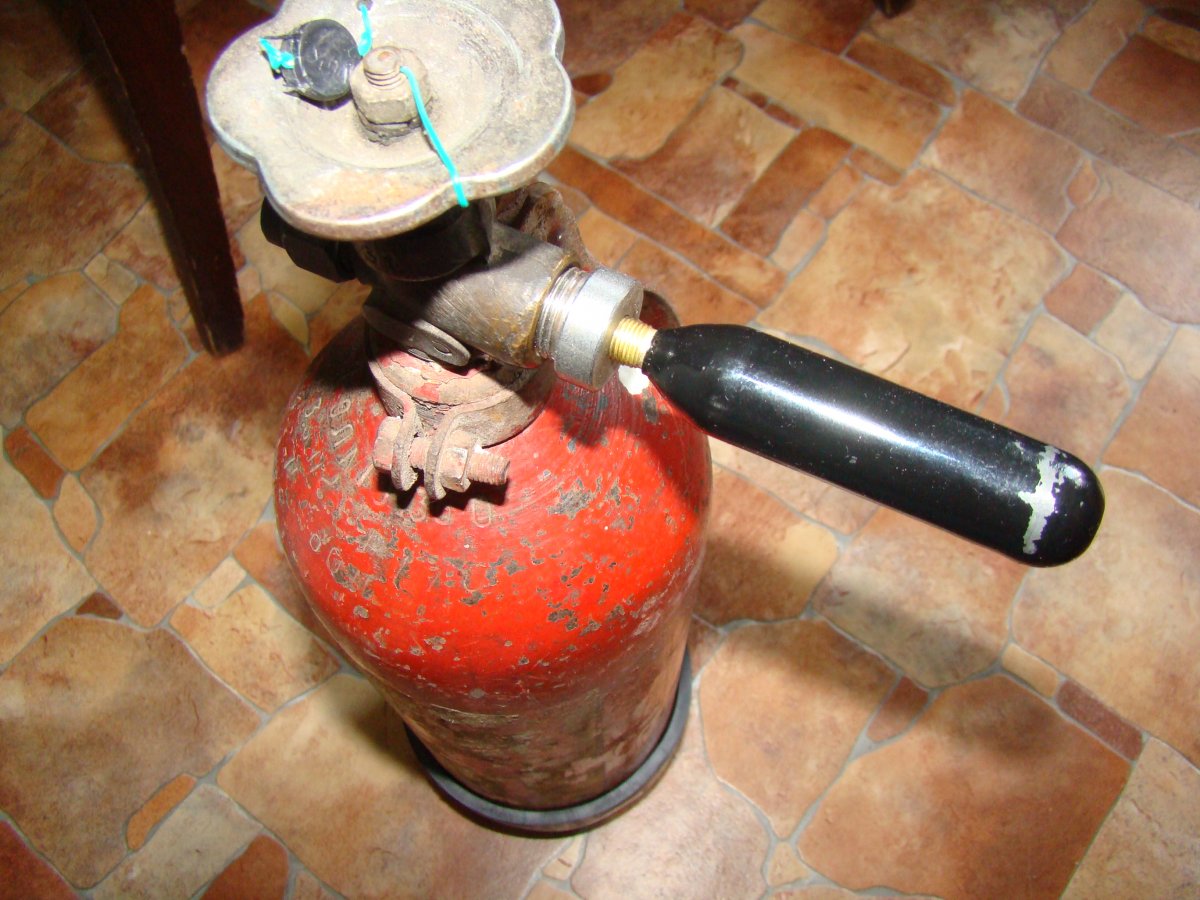

В комплекте 5 перезаправляемых баллончиков(200+выстрелов), переходник под огнетушитель для заправки, остаток ВВ-шек 1000++ шт, ремкомплект прокладок.

Да не вопрос, можно и в этом магазине, иглу прокола поменять, и будет под одноразовые баллоны.
Но себестоимость выстрела, на многоразовых баллонах значительно ниже, стоимость заправки оу-1 (1кг СО2) до 30 грн, в баллончике 12г.
1000г/15г(с потерями при заправке) = 66 баллонов. За 30 грн...
