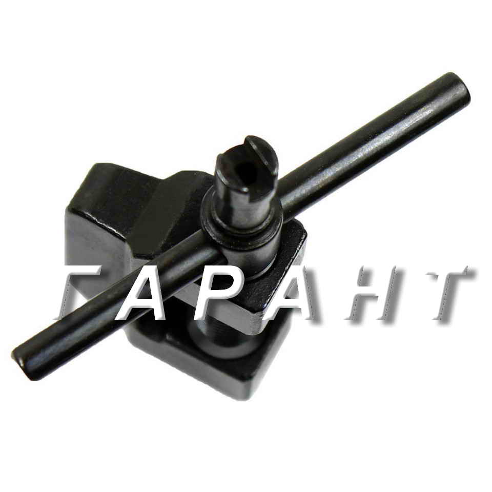

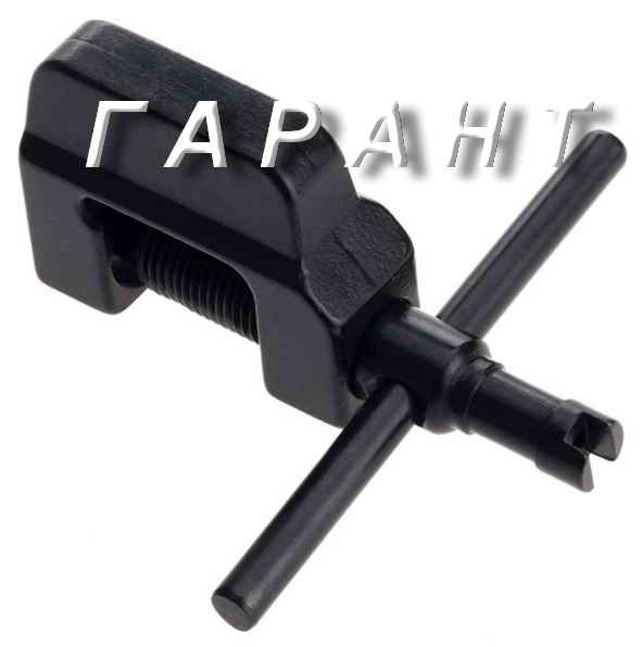

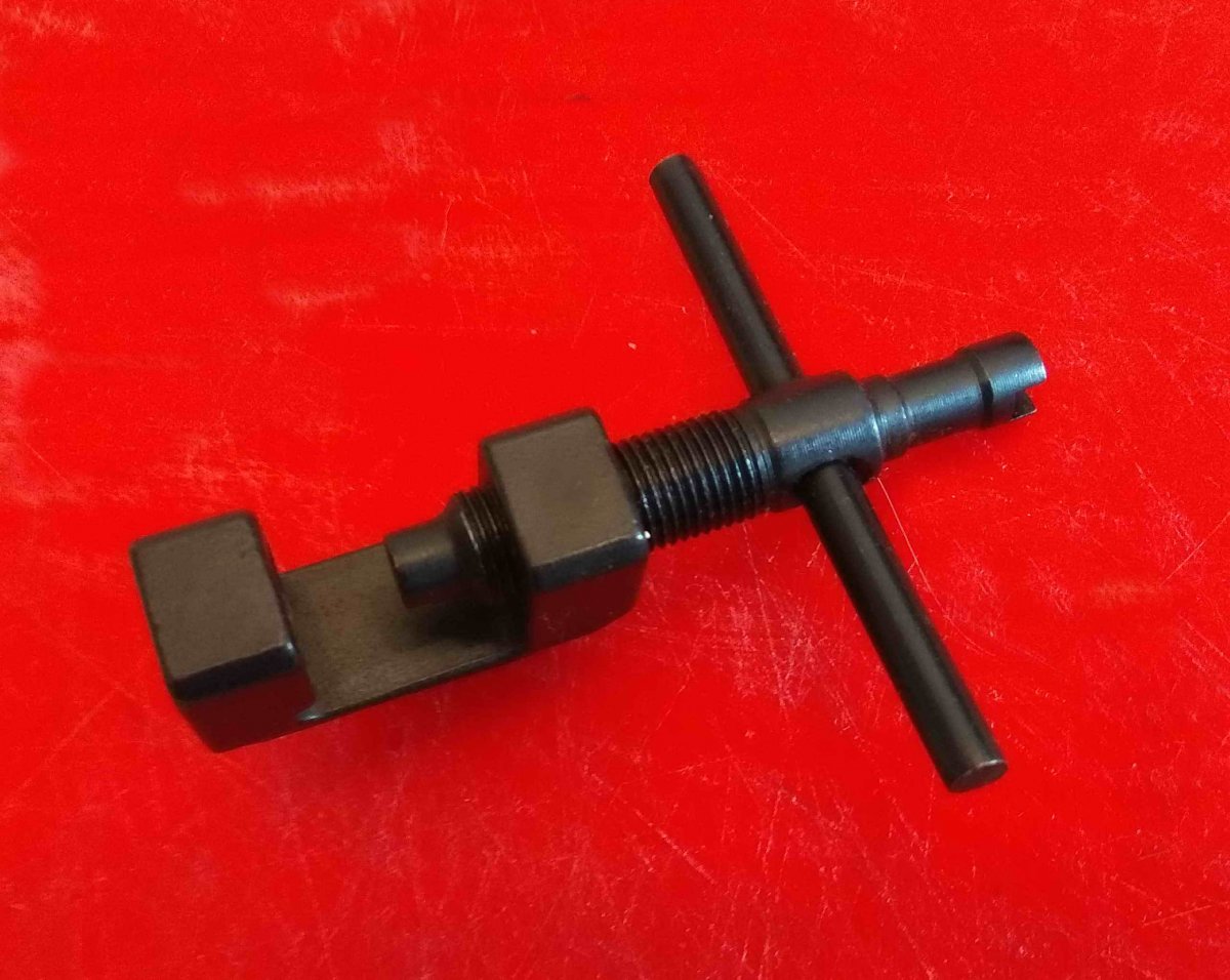

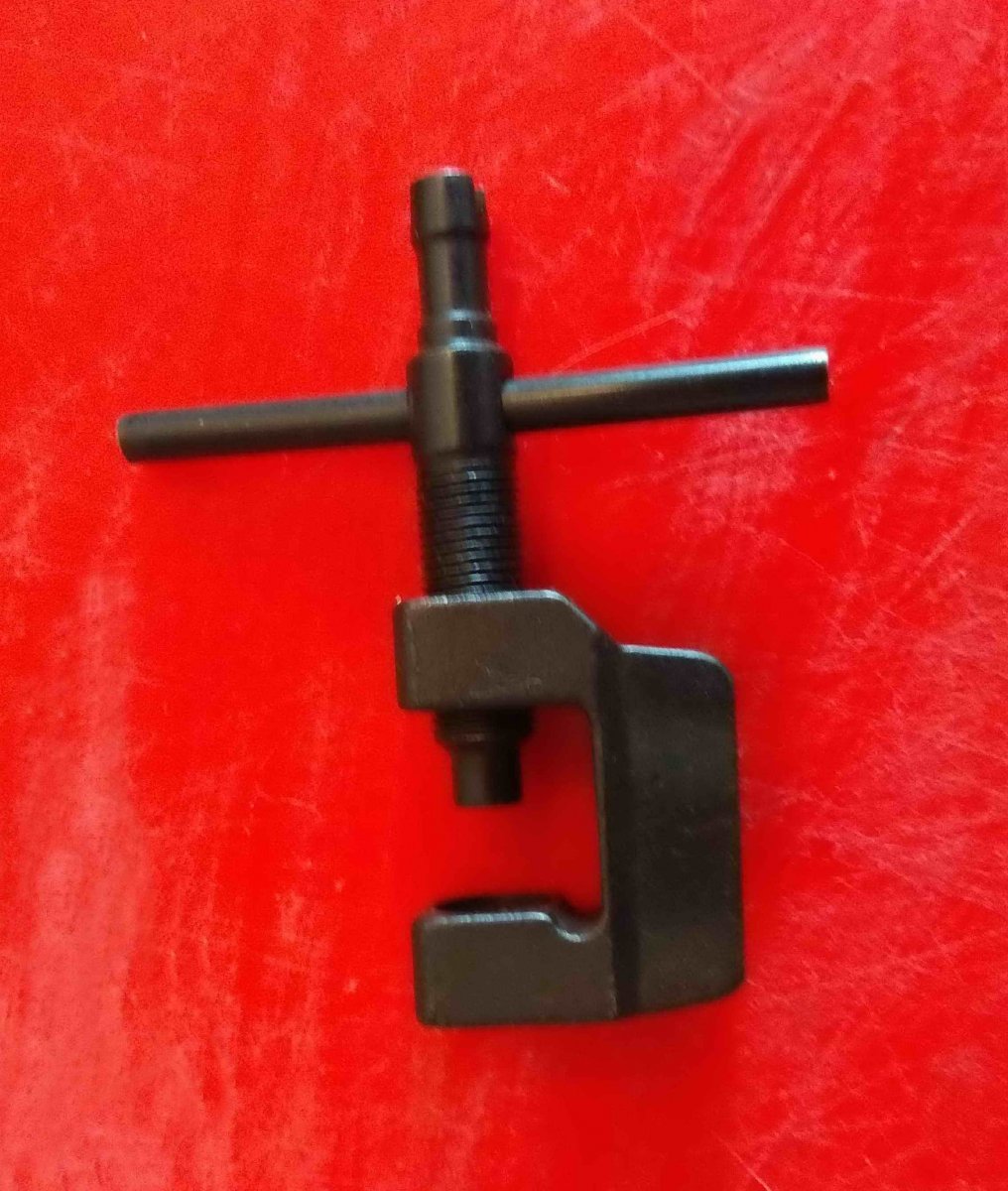

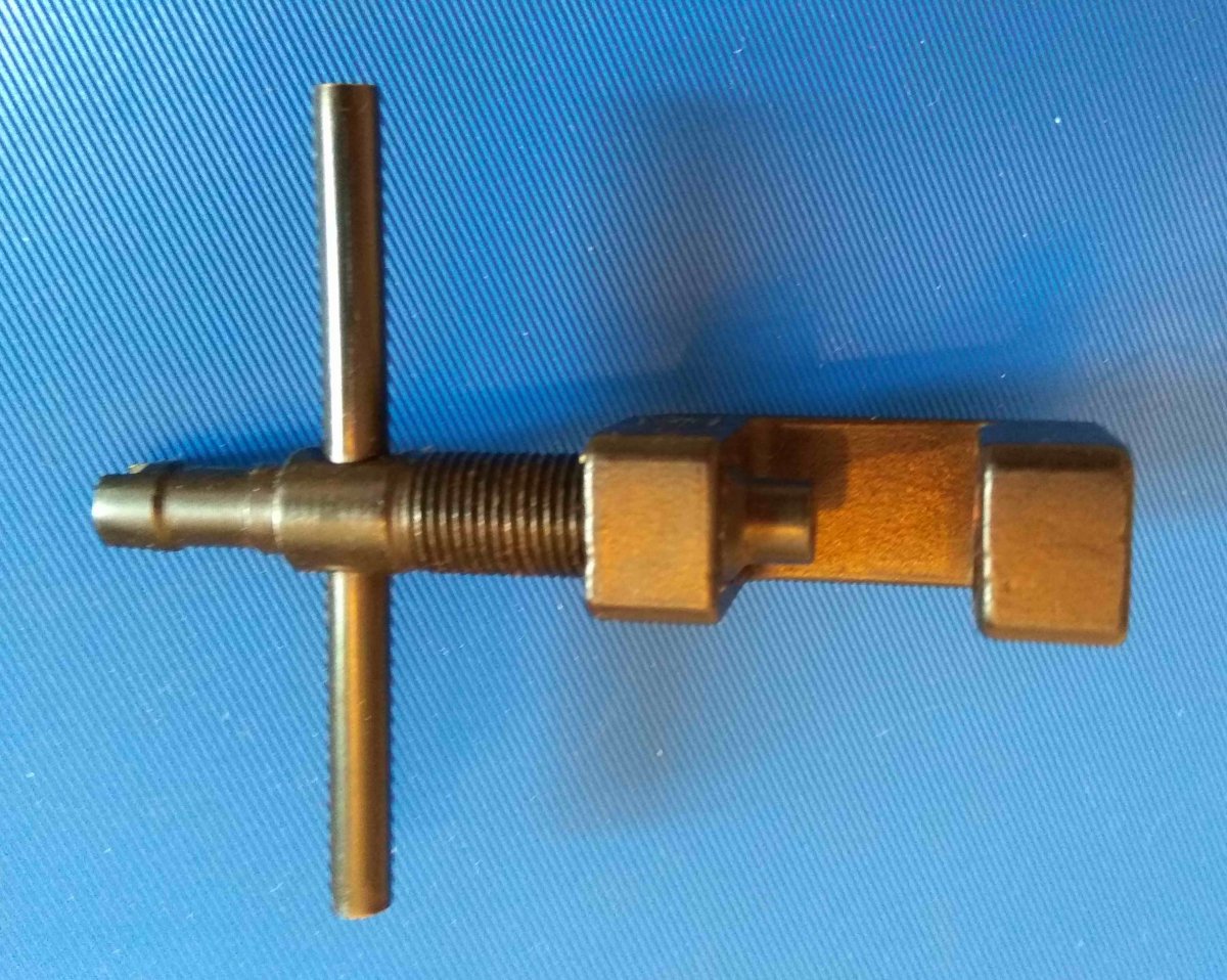

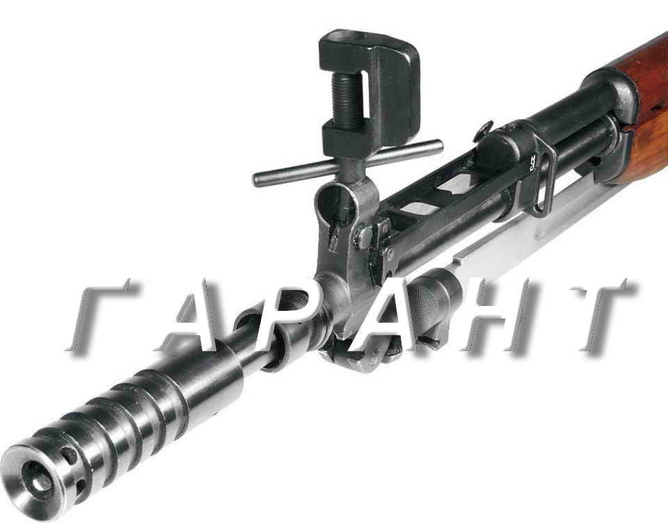

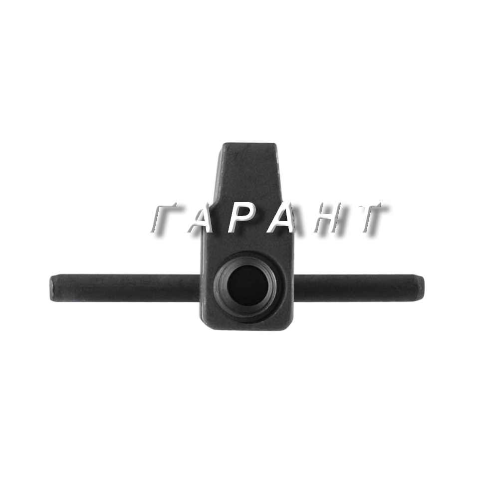

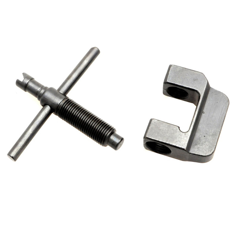

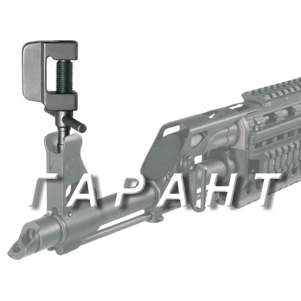

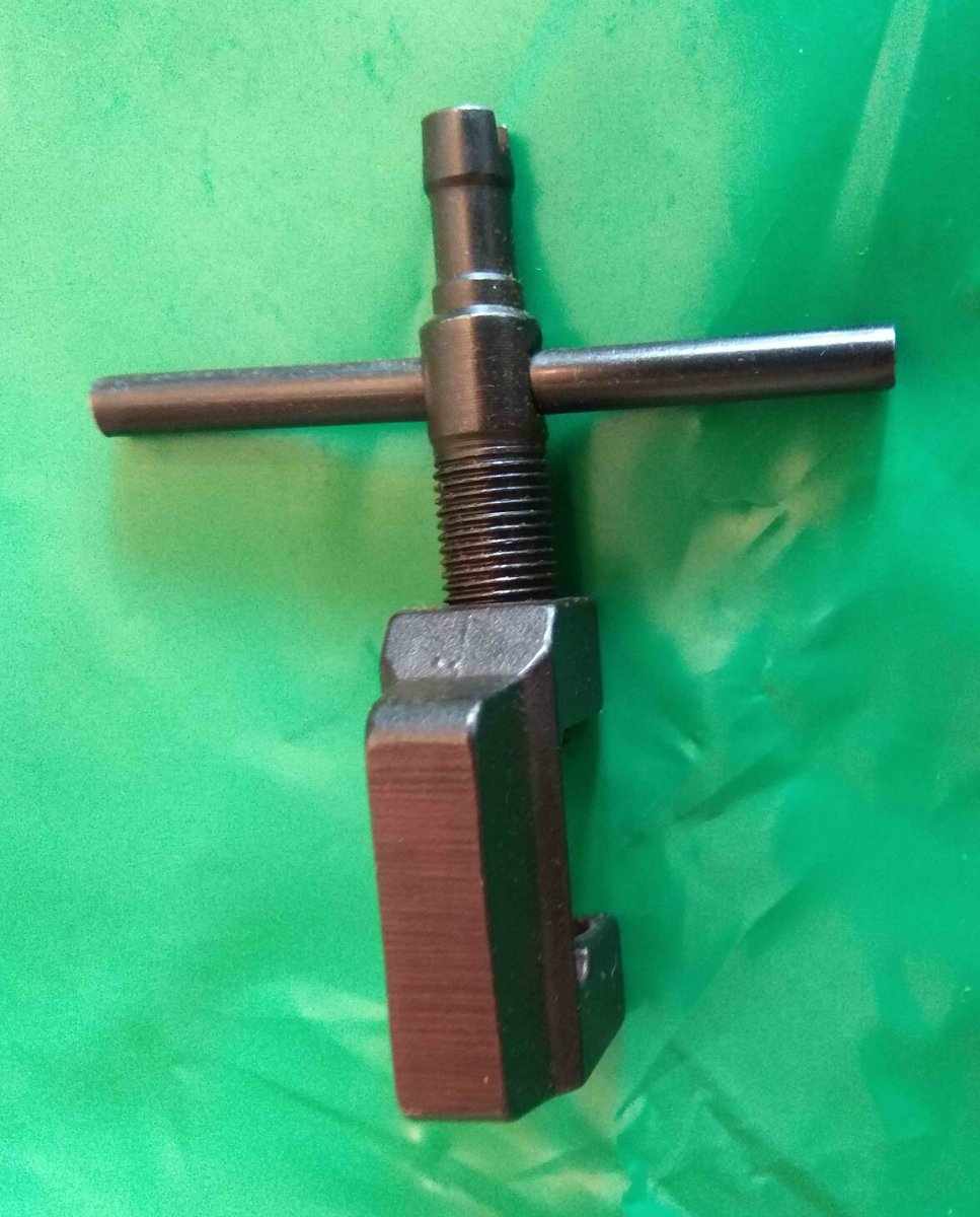

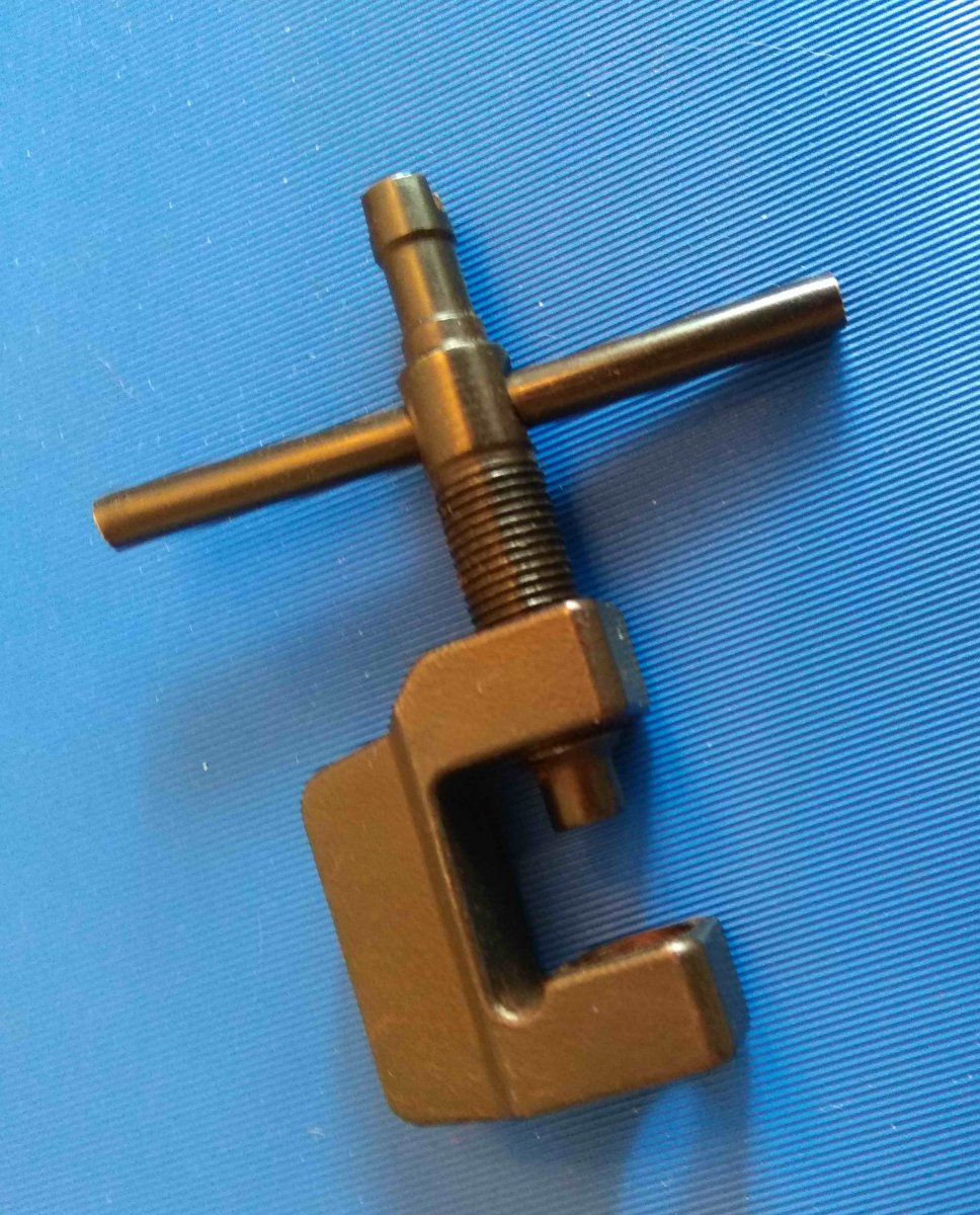

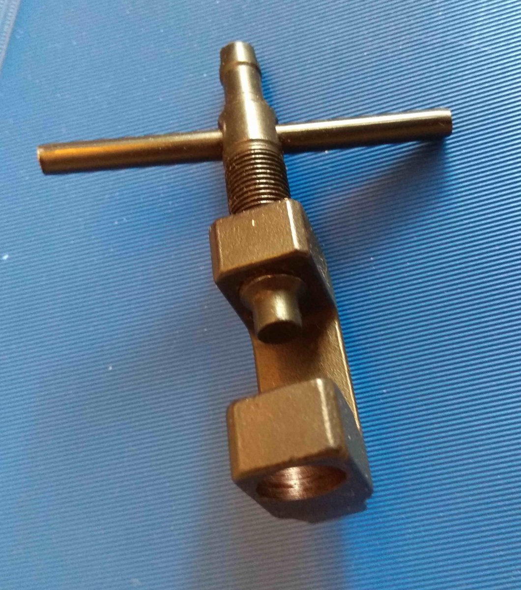

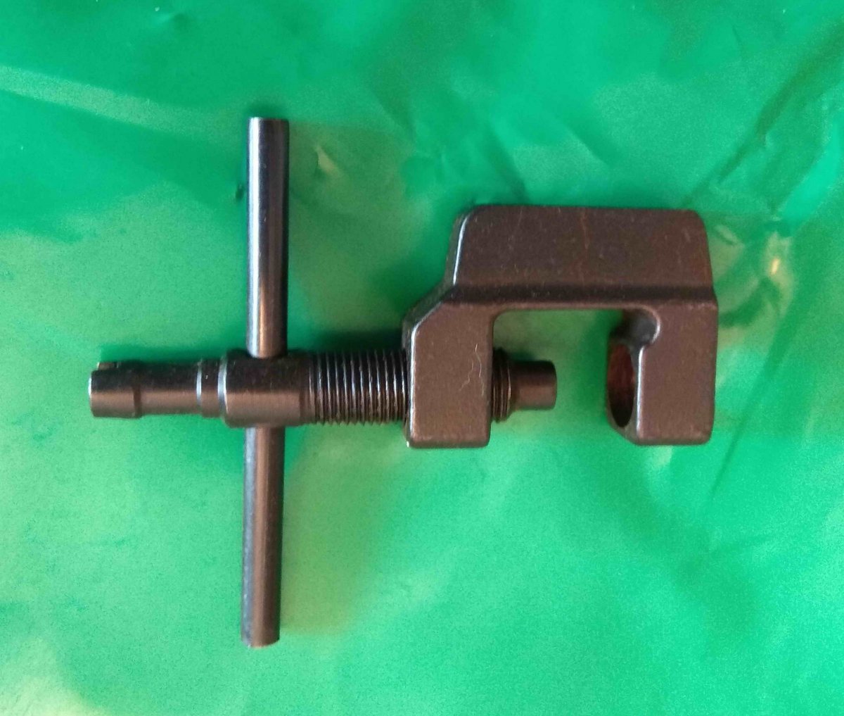

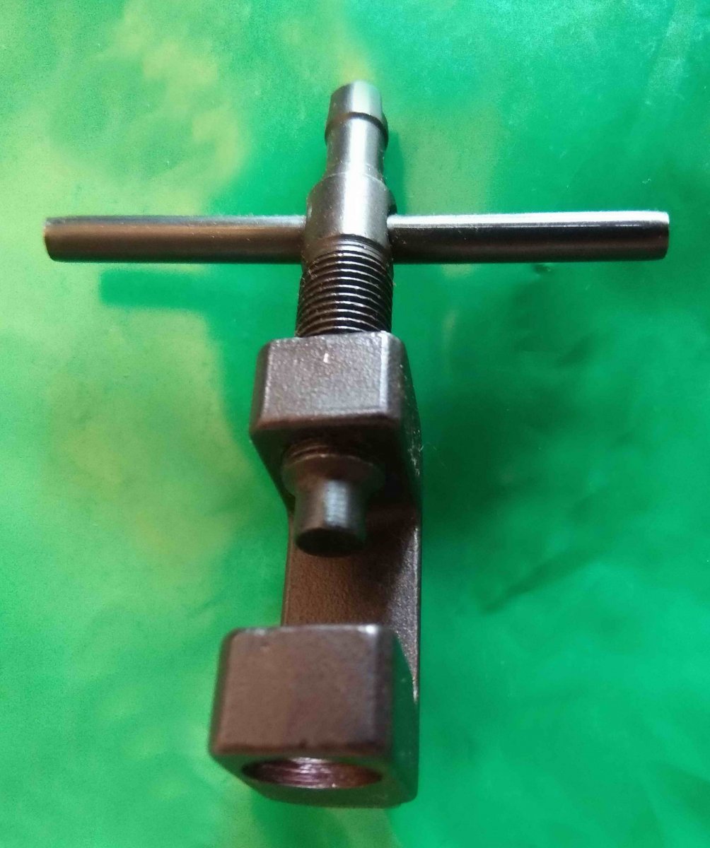

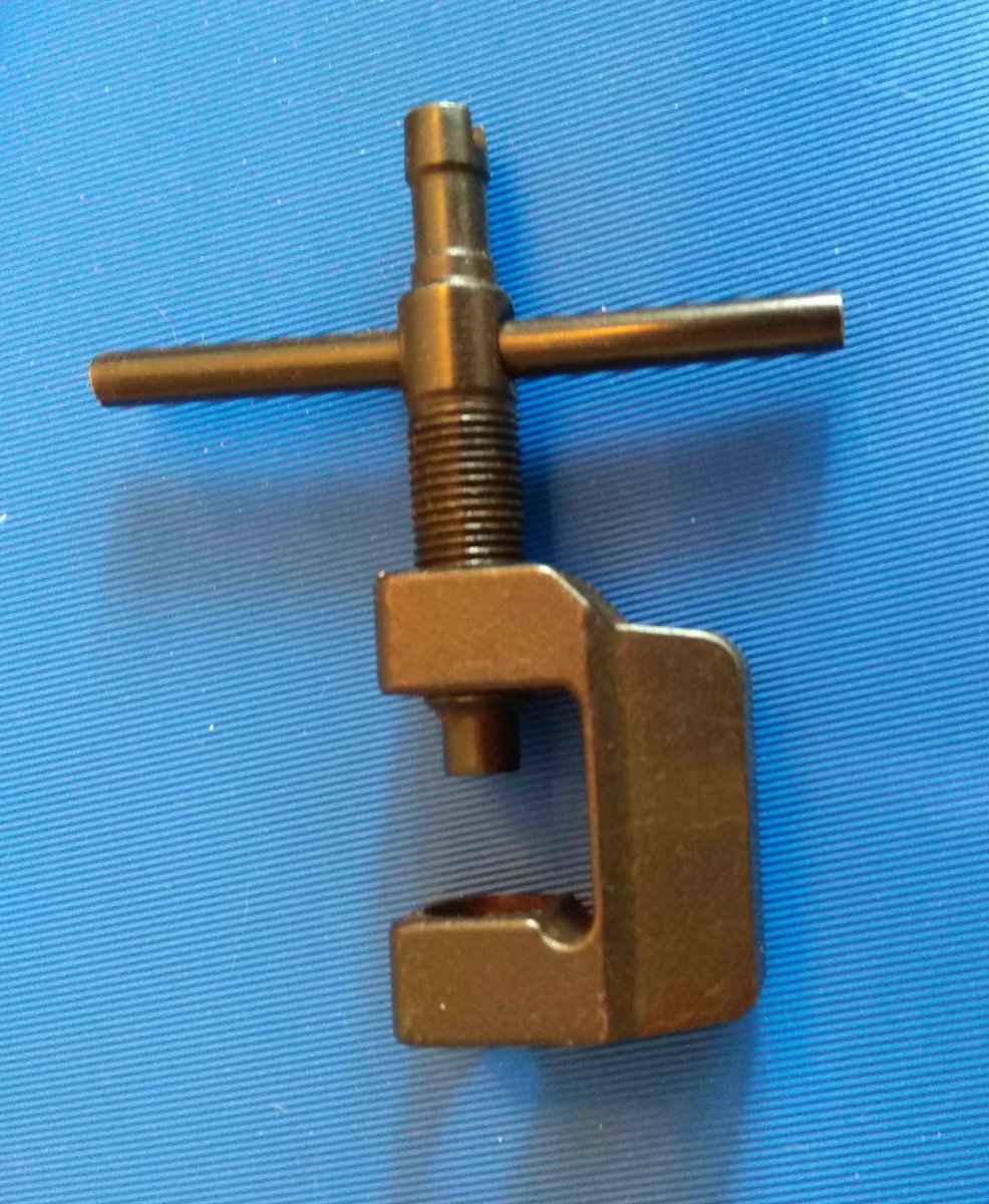

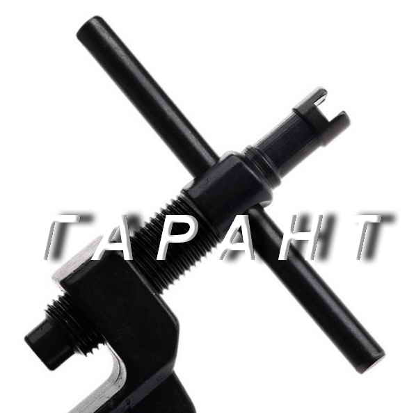

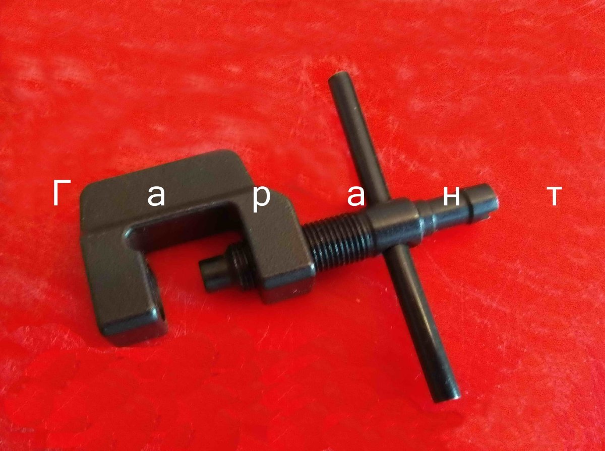

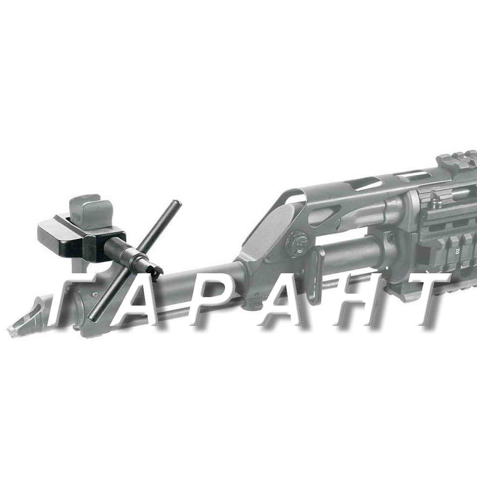

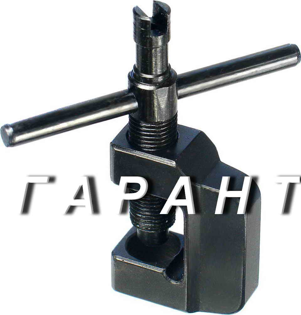

Мушковерт-прибор регулировки боя(ПРБ) и мушковод для 7.62 разновидностей автомата Калашникова, всех видов гражданских карабинов на базе АК и для СКС. После небольшой доработки может использоваться и на 5.45 разновидностях. Нюансы доработки под 5.45 мм уточните заранее у знающих(я не в курсе).
Внимание-это прибор, не тиски и не пресс. Избегайте надусилий при работе. Вначале желательно с мушкой поработать отверткой, часто запакованы мертво(особенно гражданские прототипы) и чрезмерное усилие может повредить сам ПРБ.
Новый.

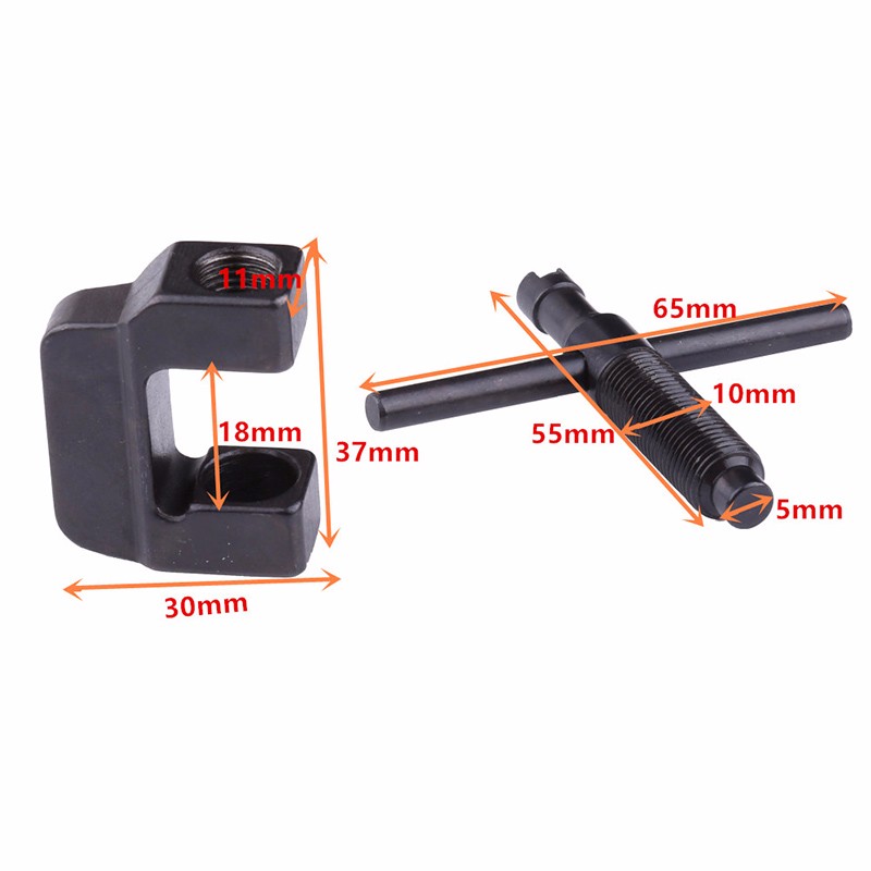

Материал: сталь
Размеры: 64 мм (ширина) x 63 мм (высота)
Предназначен для внесения вертикальных и боковых (горизонтальных) поправок при пристрелке карабина.
Винтовой механизм позволяет перемещать барабанчик мушки влево и вправо внося боковые поправки, а паз в его штоке позволяет закручивать или выкручивать мушку, внося вертикальные поправки.
Основное правило внесения поправок:
Если СТП находится левее точки прицеливания, выкручиваем мушку влево, если правее, то вправо.
Если СТП лежит выше точки прицеливания выкручиваем мушку вниз и если ниже, то вверх.
