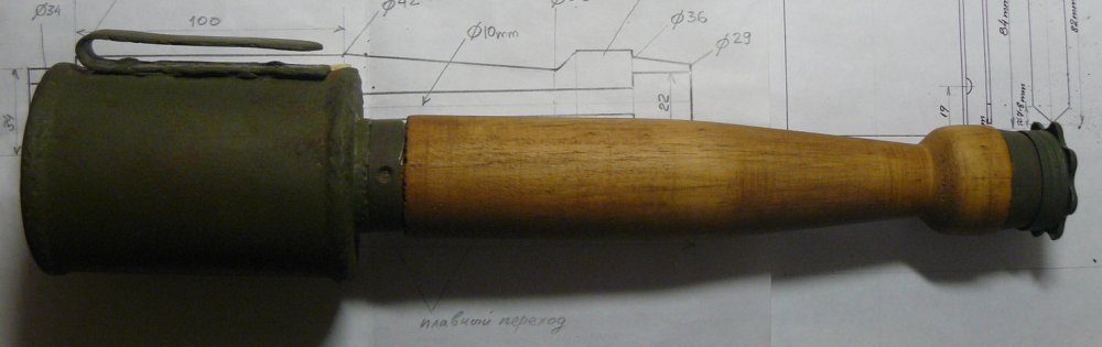

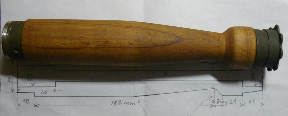

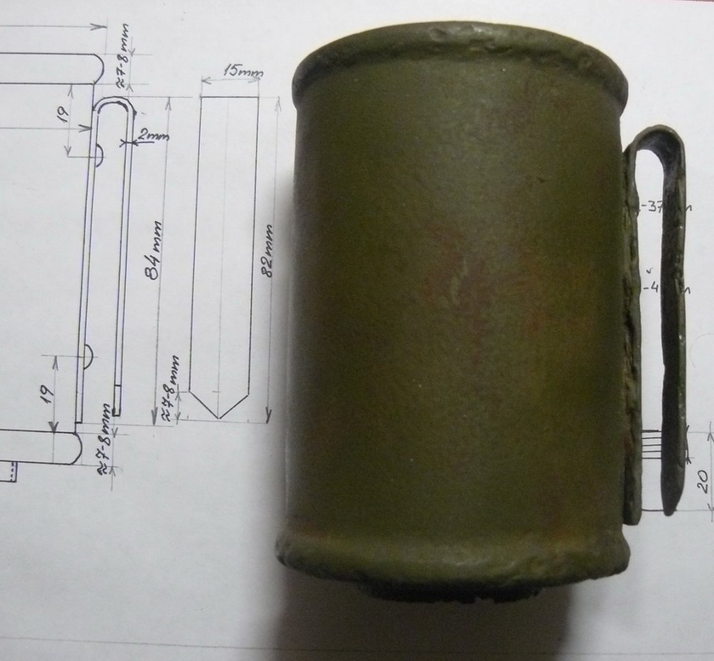

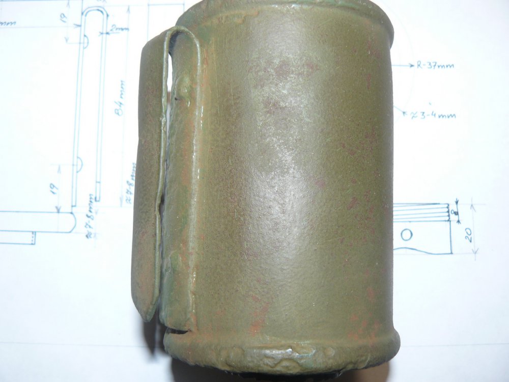

    Может кому пригодится. Особо не вышпаклёвывал "банку" с большего только. Сама деталь на гнилой ручке к которой прикручивается банка была подмята и выровнять не представлялось возможным. Деталь сделана идентично, шаг резьбы как в М24. Формы ручек были самые разные, я сделал по одному из вариантов на старой фотографии по ПМВ. Не судите строго за чертежи, и так старался сделать их более полными и точными. Если что - поправляйте.

    Приветствую! Первое, что бросается в глаза - каверны на самой банке. Я бы, все-таки, их "доработал". И, видимо, остатки рыхлой ржавчины под зацепом. По ручке - :smile_12:

    Спасибо за отзыв! Изначально не ставил задачу сделать из банки гламурно-вышпаклёванную штукенцию. Мне она так нравится немного побитой.:) Надеюсь, что чертежи кому-нибудь пригодятся, вещь наверное уже не часто попадается.

    Очень даже неплохо. Мне нравится. Особенно цвет и "матовость" краски. Как по мне, есть одно "но". Я бьі застарил дерево. Оно явно диссонирует со старьім металом.
    Я тоже большой сторонник восстановления предмета до идеального состояния. Без всяких там каверн, ямочек, бугорков и неровностей. Только идеально ровная поверхность! Так же реставрировал аналогичную гранату. В процессе реставрации пересмотрел уйму фото таких же гранат. Держал в руках греньі, которьіе дожили до наших дней в первозданном виде, без ржи и реставрации, чердачного сохрана. И оказалось, что моя доводка гранат до идеального состояния вовсе не соответствует оригиналу. Австро-венгерские и немецкие оригинальньіе гранатьі часто делались довольно-таки грубо и топорно, наверное сказьівалась массовость (миллионьі) вьіпуска.
    Попозже скину фото своей греньі, которую я реставрировал, правда давно. У меня ручка другая, на конце с шариком. И переходник на ручке другой.

    Чертежи очень пригодятся. Большое спасибо.

    Но тогда желательно с каверн выковырять краску . А то не выглядит она как чердачный сохран .В целом работа хорошая.

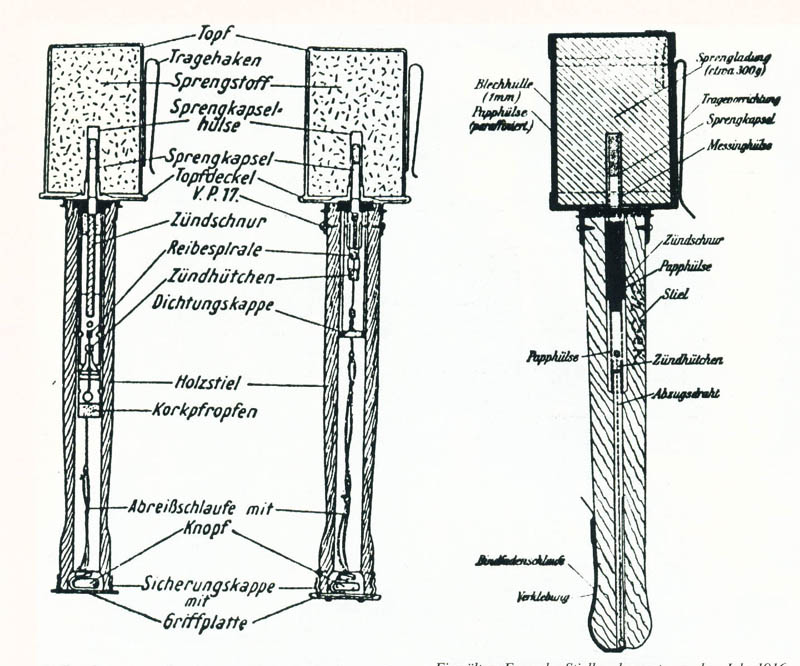

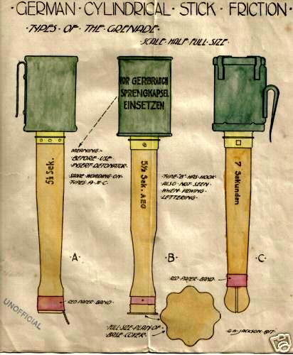

    Можно оригинальное фото, по какому делалось? Доделываю 4 колотухи, одна такая-же.
    Внутренние размеры канала рукоятки - откуда? Под терку?
    На переходнике не хватает чашки. Ромашка и резьба не красились, цинк.
    Цвет хороший - краска модельная? Зацеп был заострен с самого начала?

    Ручки не было оригинальной, лишь остатки дерева на той верхней детали. Была прикручена шурупами и дополнительных чашек не было. Зацеп был заострён, ничего с ним не делал.

    Спасибо за совет. Возможно я со временем что-то и сделаю из неё лучшее (бывает так лежит год, а потом вдруг желание появится сделать лучше). Старался не зашпаклевать все оригинальные стыки деталей, предпочёл оставить их видными. С деревом согласен. Проблема стояла вообще найти подходящую чурку чтобы выточить, сделал на первое время из того что нашёл под размер. Краска по РАЛ 6006 алкидная матовая с отвердителем в баллоне и как подхватит затираю кухонной губкой вместе со ржавчиной.

    PS На фото немец, на схеме австрияк.

    Поправляйте, если есть конкретные чертежи по немецким ручкам или австрийским, пожалуйста, скидывайте. Я когда столкнулся с восстановлением, практически очень мало информации по М15 нашёл в Интернете. Краску беру на авторынке на подборе. Дебир РАЛ6006 алкидная матовая с отвердителем. Да, кстати банка с одной стороны была слегка подмята, выравнивать какими-либо выколотками не стал т.к. внутри стоит картон и не хотел его повредить. Вмятину просто вывел шпатлёвкой и всё.

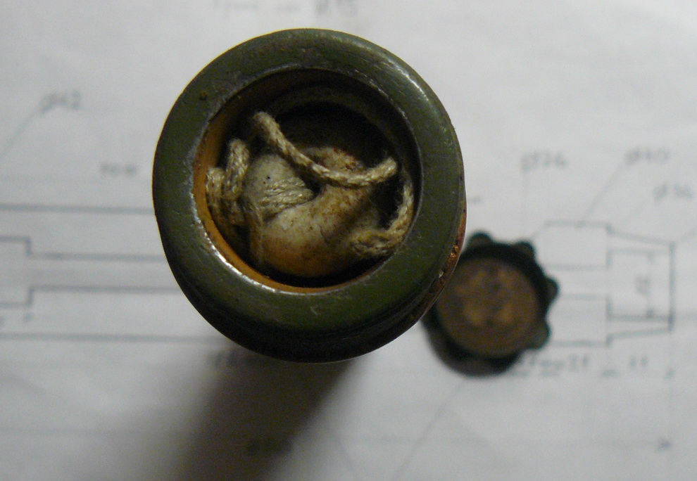

    Внутри, кроме картона, в верхней части есть еще и деревянная шайба приблизительно в 1/4 длиньі самой банки. Не знаю, у всех ли колотух по ПМВ она есть, но у такой, как на Ваших фото, есть.

    Именно такие гранатьі, как у ТС, я поднимал неоднократно. В Тернопольской и Ив. Франковской областях, в Карпатах, они далеко не редкость. У всех внутренняя поверхность, а также верх и низ вьістеленьі толстьім плотньім картоном. Иногда картон пропитан воском. В верхней части у таких гранат я ВСЕГДА обнаруживал деревянную шайбу, по диаметру совпадающую с внутренним диаметром греньі и толщиной приблизительно 3 - 3,5 см. Точное назначение етой шайбьі для меня осталось неизвестньім. Я предполагаю, что она нужна бьіла для уменьшения заряда ВВ, которьій не мог полностью сдетонировать. Но ето лишь мое предположение.
    Но такая шайба есть не у всех гранат по ПМВ У таких, где верх и низ не завальцован, а прижат к корпусу усиками (пост №8), такой шайбьі нет. Картон такой же, а шайбьі нет. И ВВ полностью на весь корпус.

    Думаю да, зависит от ВВ. У меня не было. Может была в процессе деактива извлечена - подарили уже банку. Выгнила вряд-ли, банка крепкая.
    На остальных был только картон. Причем самый крепкий и толстый - на такой:

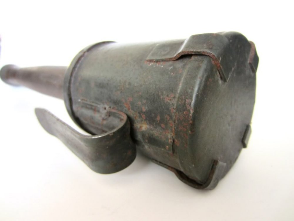

    Кто-нибудь видел модель ТС с трафаретом? С наклейкой справился. С длинной. Были еще варианты?

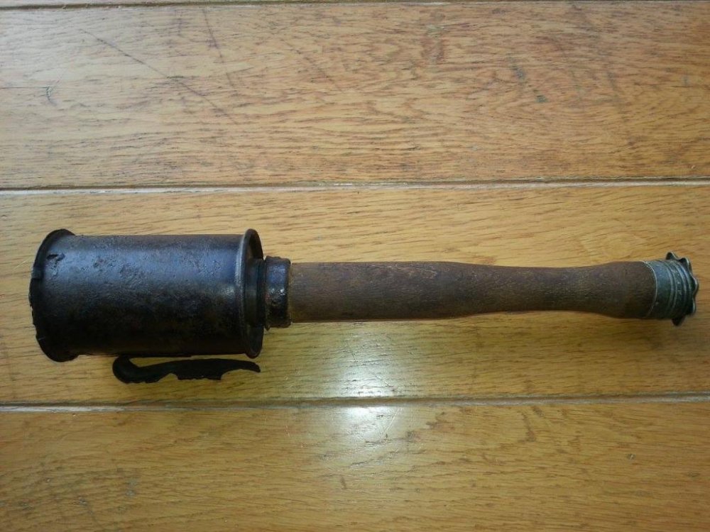

    ещё несколько фотографий к теме. Если у кого-то есть оригинальная ручка к гранате, скиньте, пожалуйста, размеры. Я свою делал исходя только по наличию фотографий.

    полностью согласен!!! если хотите застаренный вариант, уберите краску с каверн и затрите местами до металла швы. ну и я бы еще аэрографом пооттенял бы.

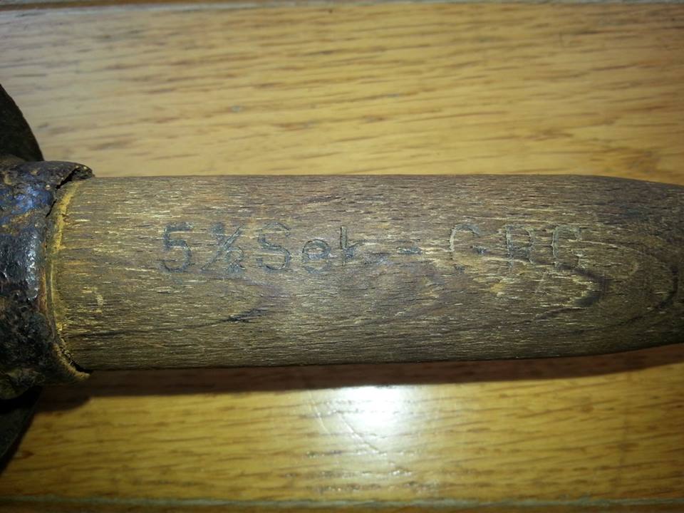

    Приветствую, уважаемое сообщество! Имею еще пару вопросов к земляку, ув. камраду Volksfront:
    1. Вопрос технический. Наносили ли надпись на рукоять? Если да, то каким способом.
    2. Вопрос "интимный". Если не секрет, где территориально была поднята эта "грена"?

    Приветствую! Надпись не наносил пока на рукоять (где на фото есть надпись - добавил из Интернета, для общей картинки по теме ). Территориально - то это подарок от товарища откуда-то с западных регионов Витебской области.
    И для уважаемого Andreas Panzer , я старался в теме показать предмет больше как образец для восстановления по чертежам которые я снял с оригинала и коррекции ньюансов по рукояти М15. Возможно со временем краска сама и повылазит с тех каверн.:beer:
