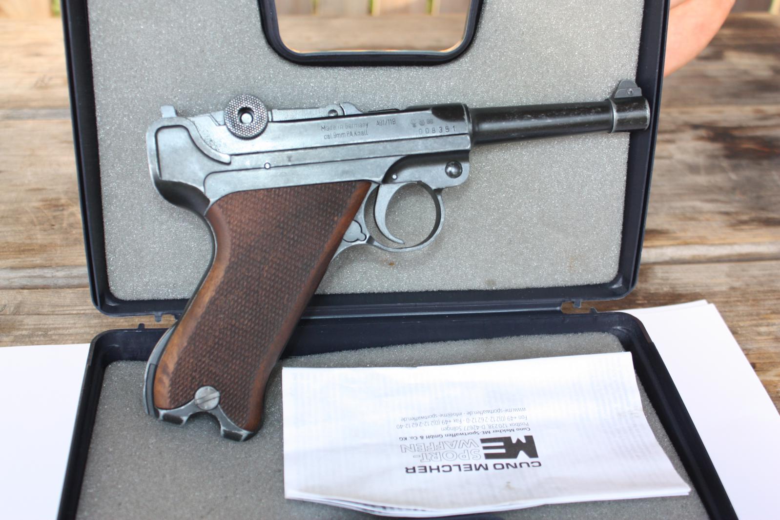

    Уважаемые Комрады,может кто поможет-столкнулся с такой проблемой,Имею стартовый люгер,немецкого производства фирмы ME.Девайс не редкий ,как посмотрю в наших краях.Так вот,если в этот пистоль зарядить более трех патронов,обязательно идет либо перекос,либо целый патрон выбрасывает,в общем не работает он нормально,если заряжать в магазин более трех патронов.При чем, видел такой же аналог,той же фирмы,только под газ и там входит 8 патронов и автоматика отлично работает.В чем проблема?что доработать нужно? Может йз гуру кто подскажет? Буду очень благодарен.Извиняюсь ,если не в том разделе тему разместил-уважаемые модераторы,поправьте если что.

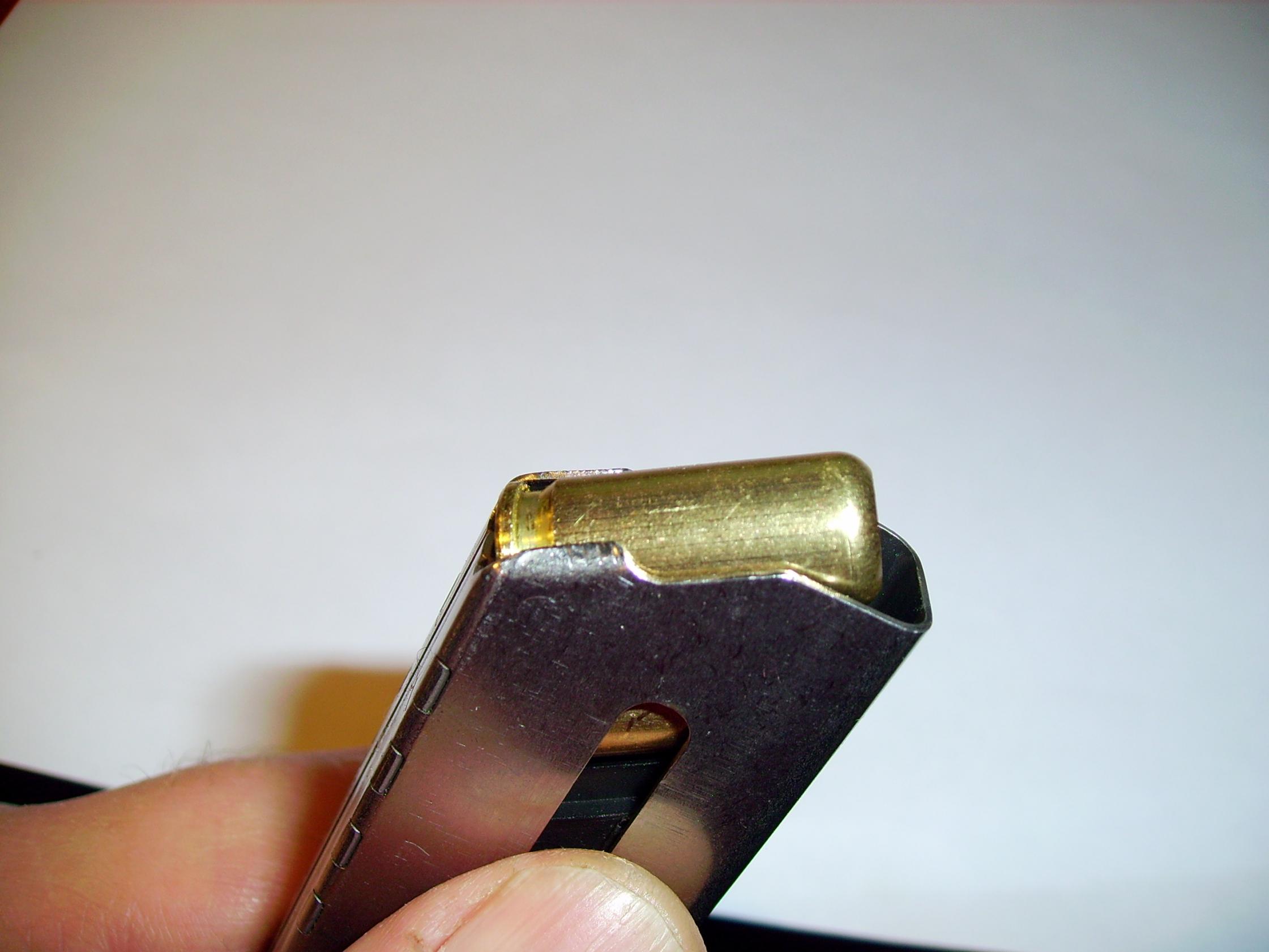

    да как они могут вылетать :eek: патроны ведь закраинами держаться в магазине(см фото)....затворная рама после выстрела отошла назад выкинув стреляную гильзу и в тот самый момент вылетает целый патрон из магазина, правильно?..похоже закраины надо подогнуть.

    В том то и дело,чтозакраины в порядке.Когда три патрона в магазине,все работает как нужно,а если их больше-то перекос или вылет целого из магазина обеспечен.Вот такая лажа с этим девайсом.Причем наклон патронов в магазине этого и боевого отличается,мож в этом проблема...непойму

    всётаки думаю что закраины магазина, нужно немного согнуть.
