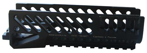

    Представляю Вашему вниманию Сайгу МК03 .223 со стволом 336мм в обвязке "Зенит".
    На оружии установлено:
    1. Цевье Б-30
    2. Кронштейн над газоотводной трубкой и ствольной коробкой Б-32 (крокодил),
    3. Телескопический приклад ПТ-1
    4. Ручка переноса огня РК-6
    5. Антабка А-1
    Данный комплект с использованием кронштейна над газоотводной трубкой и ствольной коробкой Б-32 (крокодил), дает возможность НЕ ДЕМОНТИРУЯ дополнительных прицельных приспособлений, использовать механический штатный прицел. Ход корректировки планки целика от "П"-остоянный до "100"-метров, полагаю больше для механики и не надо, если он используется как дополнительный, при отказе по каким либо причинам дополнительных прицельных приспособлений.
    Кстати ЭТОТ ЭКЗЕПЛЯР, по предварительной договоренности МОЖНО ПОСМОТРЕТЬ И ПОДЕРЖАТЬ В РУКАХ ! Местоположение Одесса.
    Полный альбом здесь.

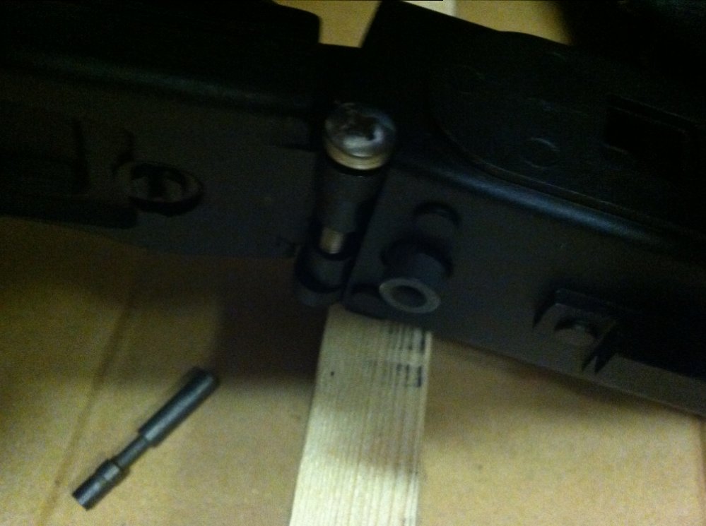

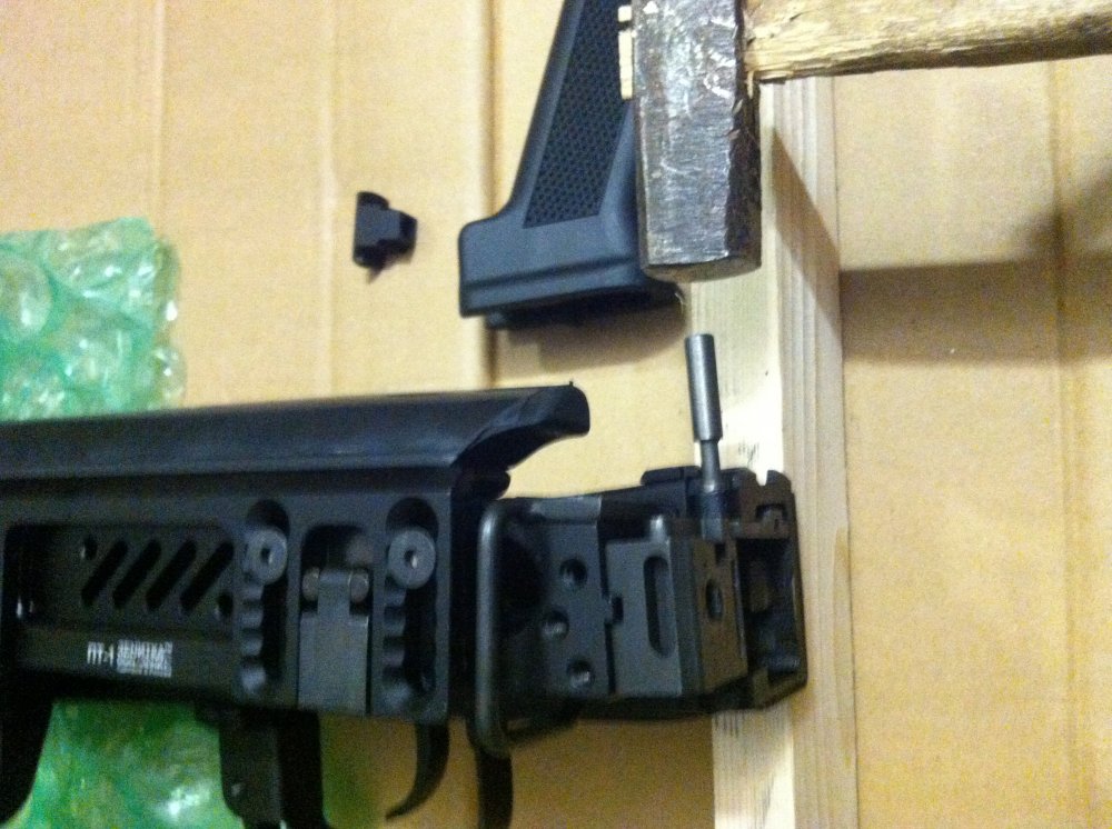

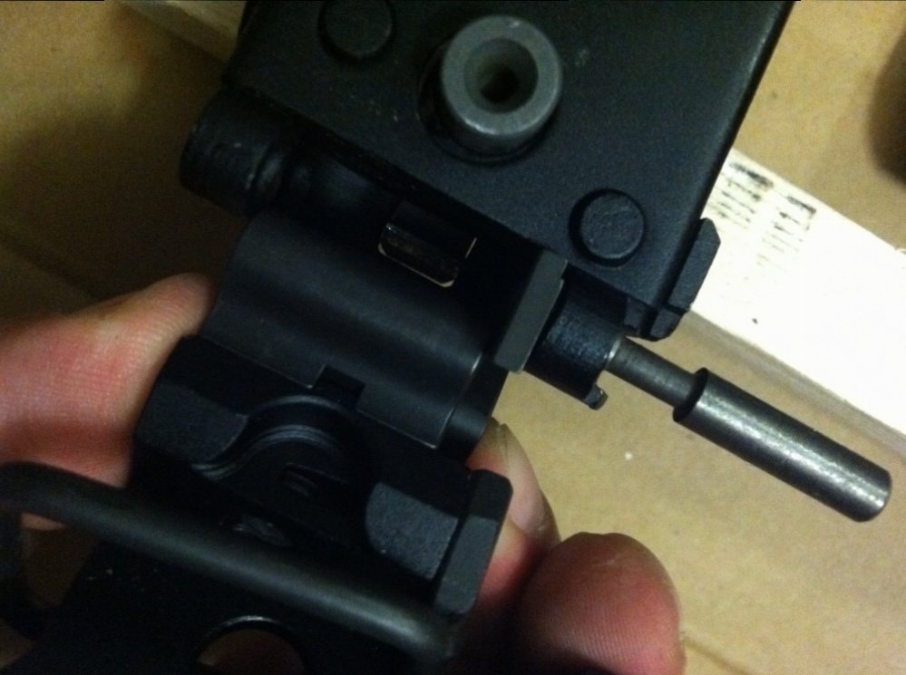

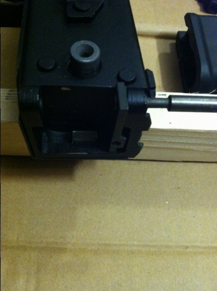

    Установка приклада ПТ-1.
    Данное описание не является руководством по установке приклада. Если Вы не уверены в том, что сможете правильно установить деталь, обратитесь к оружейному мастеру ! Внимание, испорченная, выведенная из строя деталь в результате неквалифицированной установки, обмену не подлежит и снимается с гарантийного обслуживания.

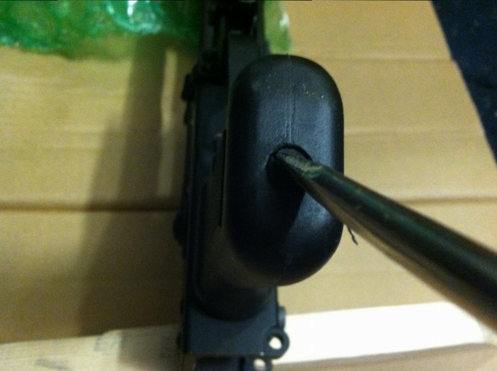

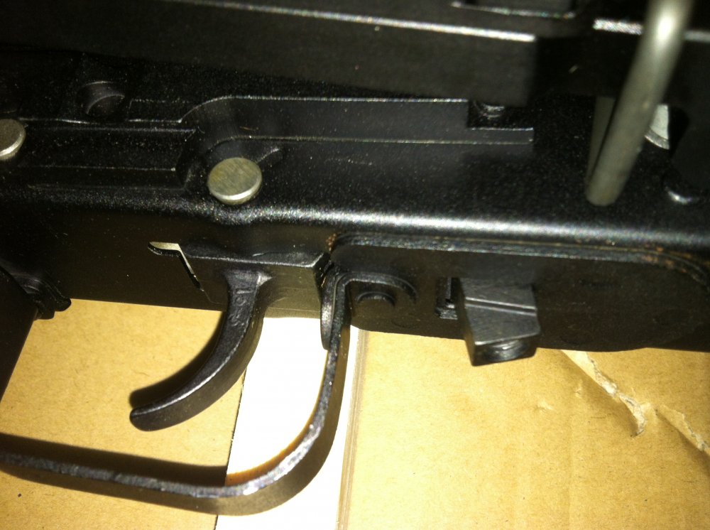

    Снимаем пистолетную рукоять (она будет мешать при выбивании штифта приклада).
    Если забудете, как стояла "бабка" пистолетной рукоятки, смотрите на фото.

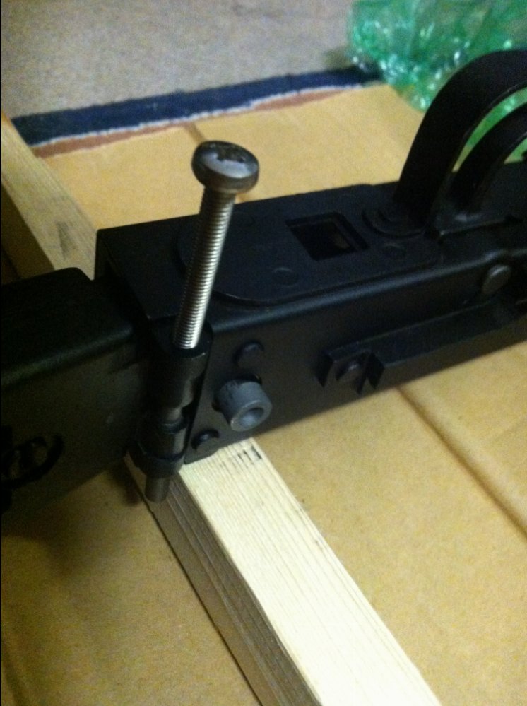

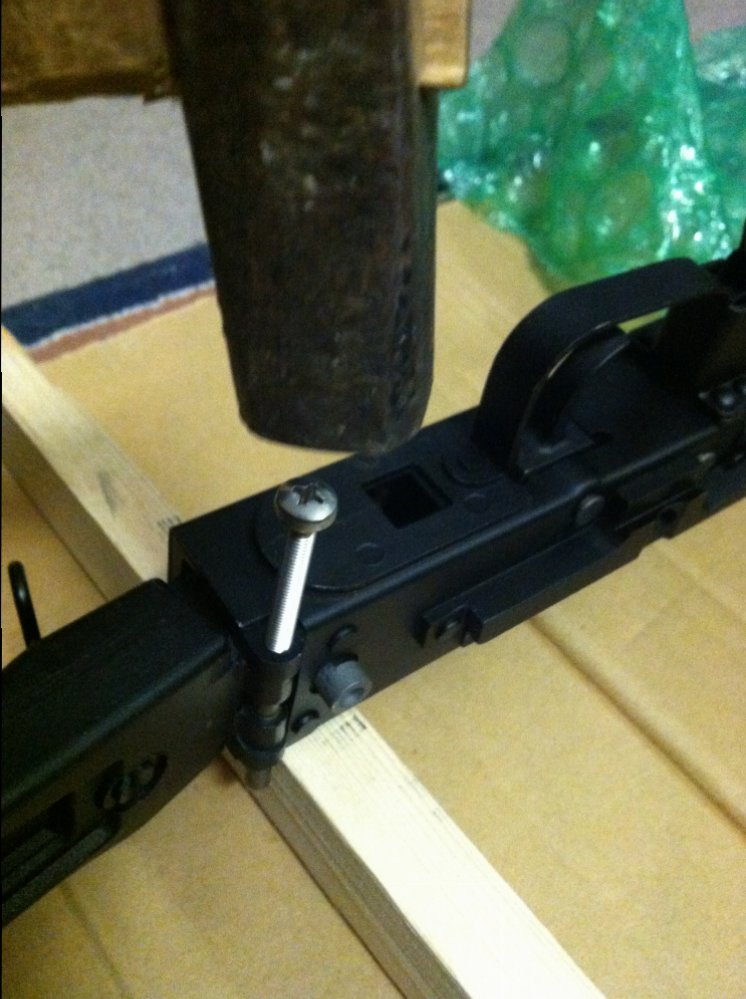

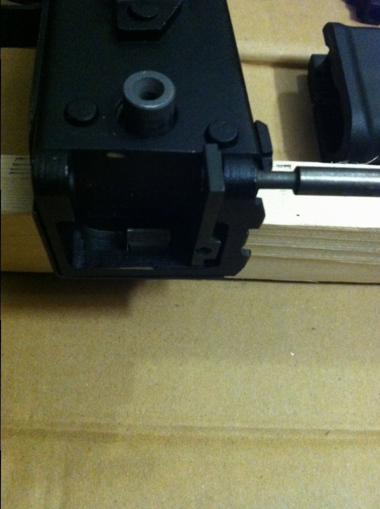

    Далее выбиваем штифт, на котором крепится штатный приклад. Не забудьте, штифт выбивается ТОЛЬКО ВВЕРХ, как при полной разборке. (У меня выколоткой служит специально обученный болтик):)
    Переворачиваем наш калашмат вверх ногами и кладем его пяткой ствольной коробки (СК) на деревяшку. Обратите внимание, НЕЛЬЗЯ упирать карабин в деревяшку жестяной частью ствольной коробки, Вы можете ее повредить !
    Спокойно, без резких ударов, аккуратно молоточком выбиваем штифт.
    Теперь снимаем штатный приклад и откладываем его в сторону за ненадобностью.;)

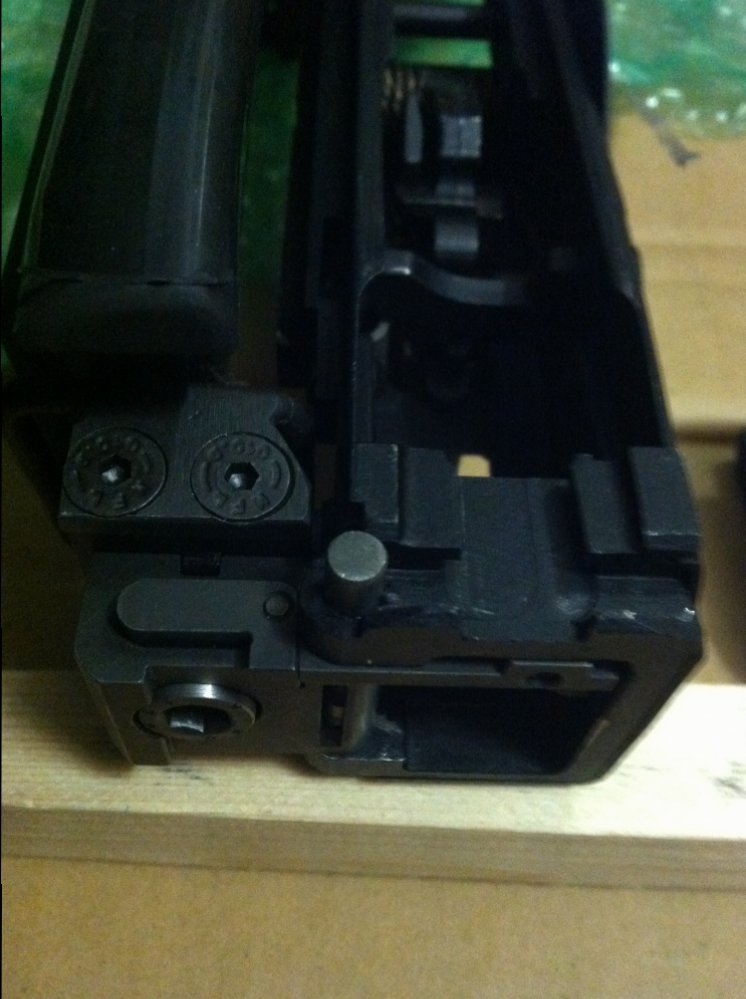

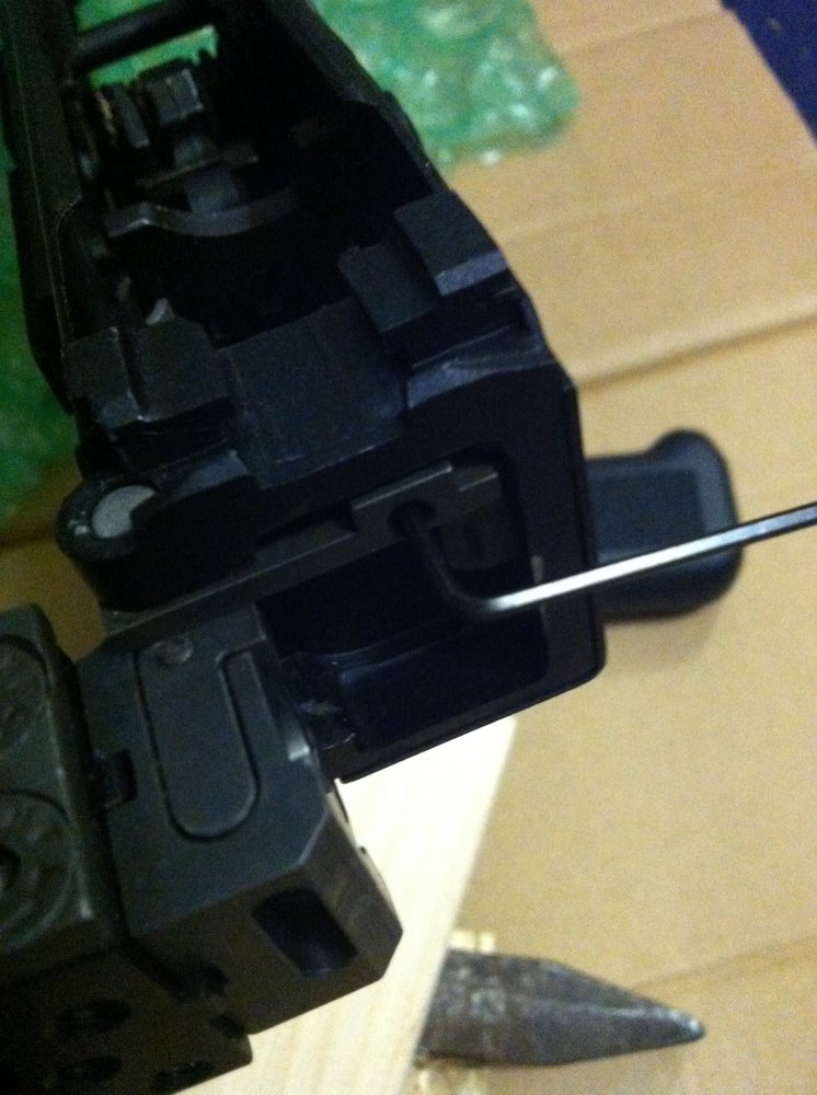

    Устанавливаем защелку идущую в комплекте с прикладом. Вставляем штифт и наживляем защелку.
    Далее есть два варианта. Или придерживая защелку на прикладе вставить приклад в пятку ствольной коробки.
    Или второй вариант, сложить приклад в сторону. Здесь есть один момент. Защелка устанавливаемая в пятку СК, имеет скошенную грань. Это сделано для того, что-бы избежать люфтов при складывании приклада. Поэтому при забивании штифта, контролируйте ответную защелку на прикладе, что-бы ее не подклинило и она не повредилась.
    Шестигранным ключем, который имеется в комплекте подтягиваем планку защелки в СК.
    Поздравляю, Вы самостоятельно установили приклад !:beer:
    СУВ

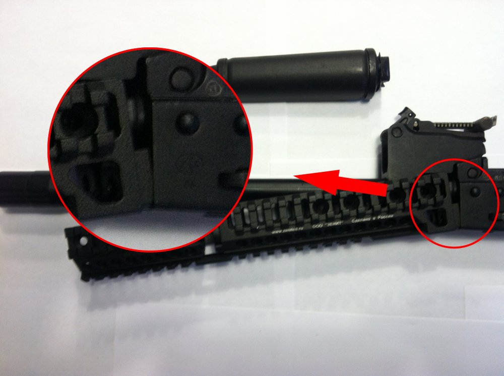

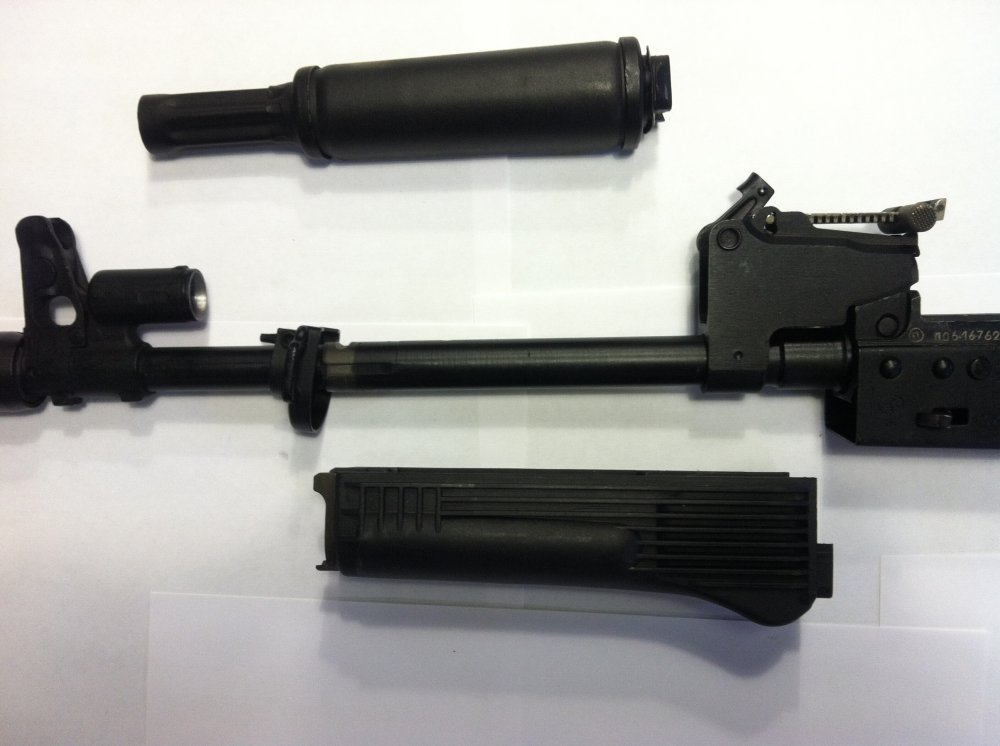

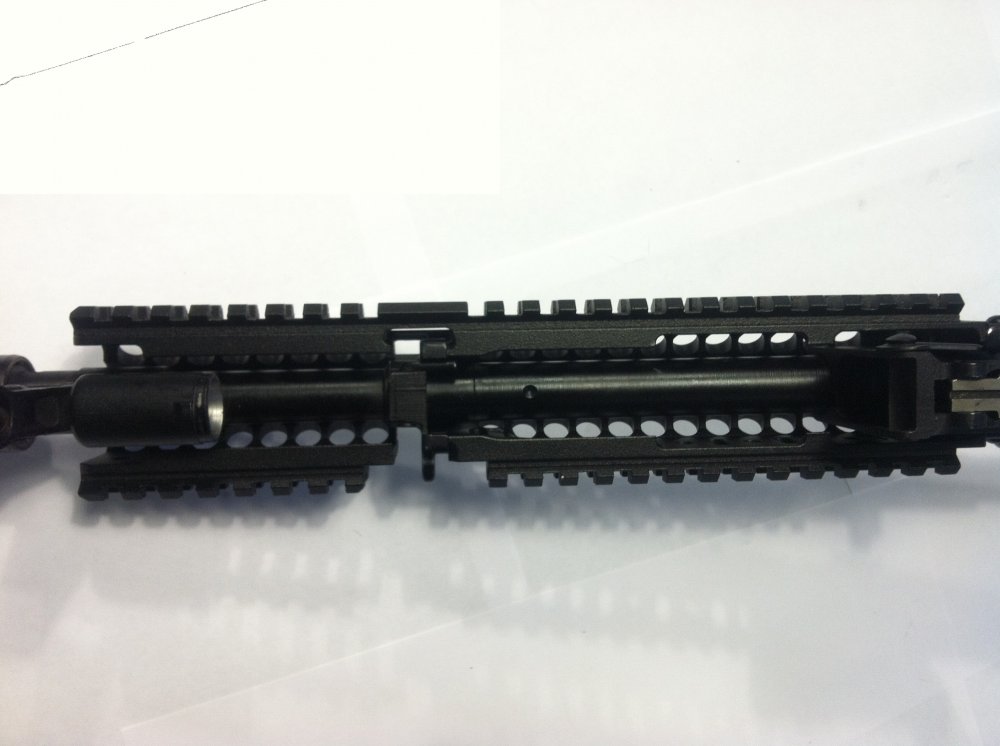

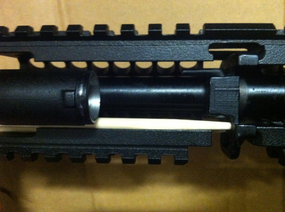

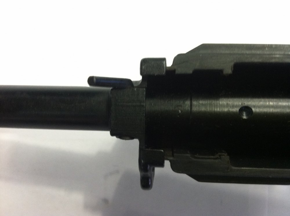

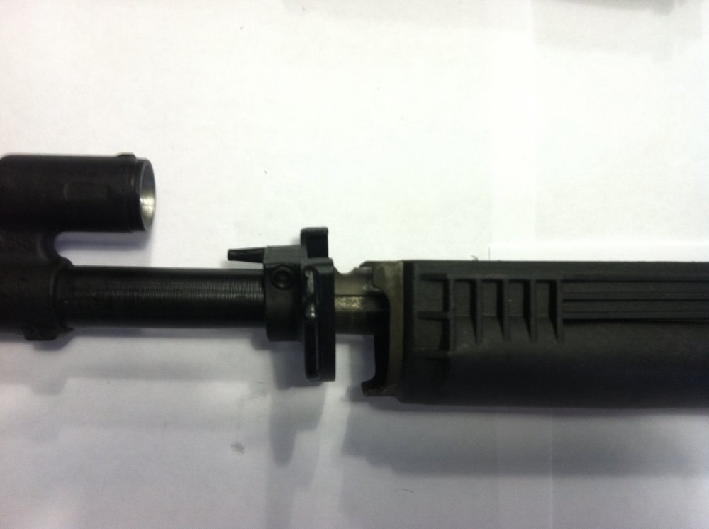

    Установка цевья Б-30.
    Данное описание не является руководством по установке цевья. Если Вы не уверены в том, что сможете правильно установить деталь, обратитесь к оружейному мастеру !

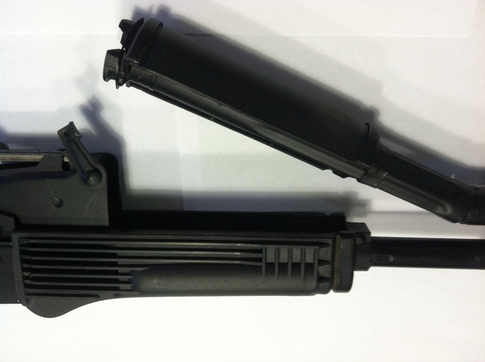

    Установка цевья Б-30 (в отличии от Б-10 и Б-10М), это самая трудоемкая и сложная операция, если Вы не уверены в своих силах не пытайтесь самостоятельно установить цевьё, лучше обратитесь к мастеру.
    Основная проблема в длине цевья, оно не позволяет забивать его сверху, даже использую деревянную проставку или деревянную киянку, во избежании "складывания" детали в месте крепления передней антабки-фиксатора цевья.
    Итак.
    Сначала производим разборку карабина, снимаем КСК, затворную раму с личиной, газовую трубку и штатное цевьё.

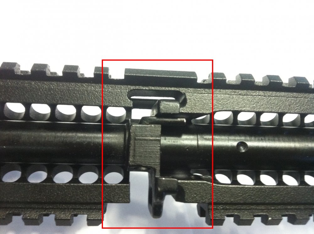

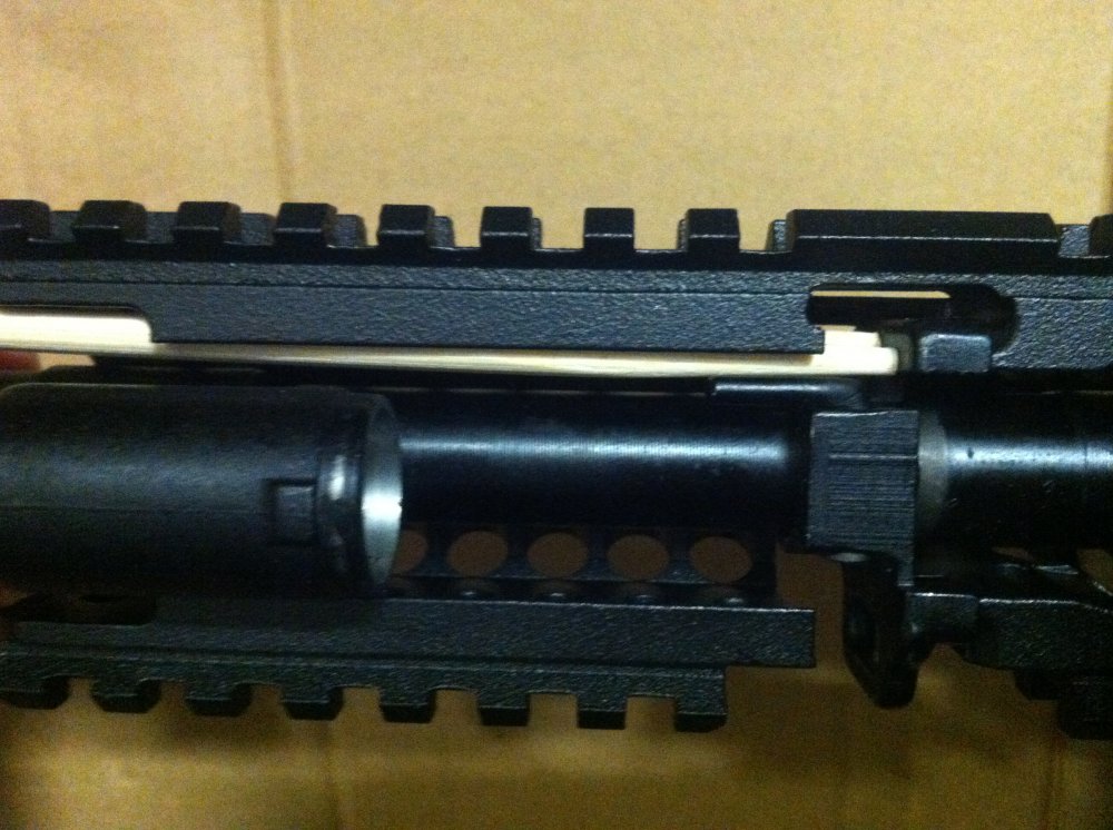

    Теперь устанавливаем цевьё Б-30, заведите его в ствольную коробку и выпрямите вдоль ствола.
    Далее вставьте переднюю антабку-фиксатор цевья в пазы на цевье Б-30.
    Используя тоненькие но крепкие деревянные палочки (я использовал бамбуковые, которые можно взять в любом суши-баре)
    ...аккуратно с трех сторон (слева, справа и снизу)...
    ...подбивайте фиксатор цевья.
    Скорее всего после этого цевье встанет намертво и не захочет заходить дальше в ствольную коробку.
    Есть несколько способов заставить его зайти в СК плотно и без риска сломать.
    ПОМНИТЕ НЕ ПРИМЕНЯЙТЕ напильник или надфили при установке деталей. Цевьё является базовой деталью в обвязке "Зенит" и любое подпиливание и желание без проблем поставить деталь, сказывается в конечном итоге (при установке кронштейнов над газоотводной трубкой и КСК Б-33) на СТП !!!
    Первый- понемножку вставляя-вынимая, убирая образующиеся заусенцы и с каждым разом продвигаясь дальше и дальше, до упоров.
    Второй- снять БЕЗ ФАНАТИЗМА 800-той наждачной бумагой шагрень с краски и пробовать.
    Третий, как делал я, за основание цевья "затягивать" его в ствольную коробку. При помощи специнструмента или обернутого в тонкую плотную ткань металлического штифта который совпадает по диаметру с нижним вырезом цевья. Штифт вставляется плашмя и удары наносятся по поперечной поверхности штифта, при этом другой конец Вы держите в руке и пятка ствольной коробки стоит через деревянную проставку на бетонном или подобном покрытии, если есть литая станина или металлический верстак, это идеально.
    Не пытайтесь с одного удара загнать цевьё в СК, это надо делать аккуратно и долго, пока цевьё не "сядет" по месту.
    После долгих мучений, но самостоятельной установки, наслаждаемся проделанной работой.
    СУВ

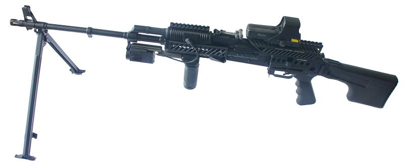

    Немного погорячился, стал печенеги всякие выкладывать...:smile_6:
    Да, есть под заказ.
    Цевье Б-20
    Имеет нижнюю и правую (с обратной стороны от антабки) планки пикатини.
    Ручки переноса огня, кронштейн крепления фонаря "Гусь", пистолетная рукоять, планка над газоотводной трубкой, планка над ствольной коробкой. На РПКС приклад ПТ-1.
    Далее в личку.
