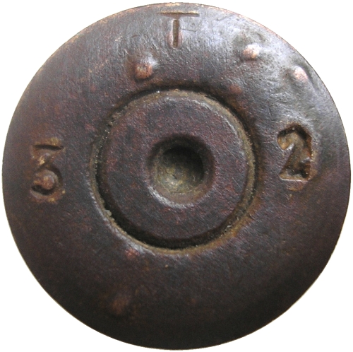

  8. Webley
    Webley Stabsfeldwebel
    1.175
    Re: Как правильно прочитать клеймо на мосинке?
    Спасибо камраду Санек за объяснения!

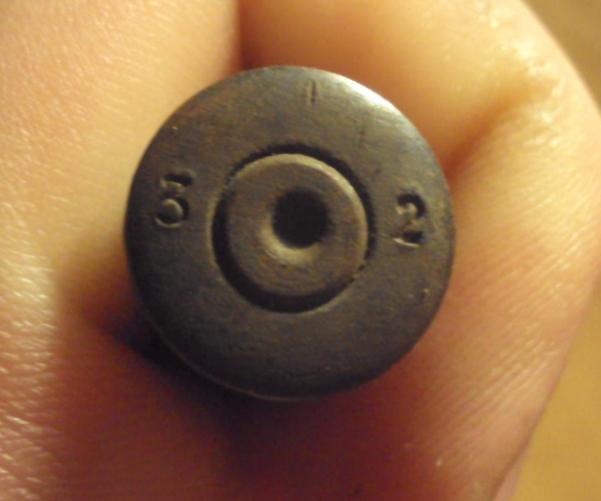

    Буду признателен, если он поможет расшифровать данное вдавленное клеймо :beer:
  9. Санек
    Санек Stabsfeldwebel
    1.384
    Москва
    А здесь и гадать нечего. 3 квартал 1920 года. Качество маркировок у туляков всегда храмало. Этот клеймо не исключение. Буква Т тому подтверждение. Вот и 0 на 20 не пропечатался как следует. Обычное явление. Я бы с таким вопосом на форум даже не выходил....

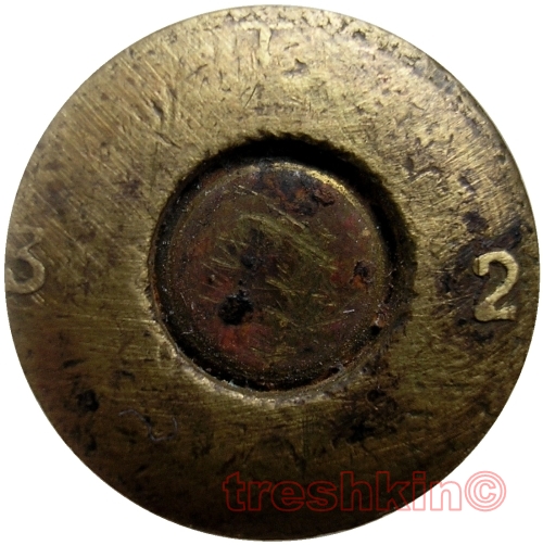

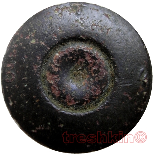

  10. treshkin
    treshkin Moderator
    302
    84
    593
    4.269
    Киев, Украина
    На самом деле, все еще хуже, т.к. есть еще выпуклые и вдавленные оттиски, например:
    3 Т 2 - вдавленный
    3 Т 2 - выпуклый
    1 Т 4 - вдавленный
    2 Т 4 - выпуклый
    3 Т 4 - выпуклый
    Сань, а ты не мог бы расписать свои маркировки с учетом типа оттиска- вдавленный или выпуклый?

  12. Webley
    1.175
    Дима!
    По 3 Т 2 Санек написал что там ноль не пробит, и клеймо там 3 Т 20 . Но тогда требую , для соблюдения паритетности, признать имеющееся у Санька вдавленное клеймо Т 4 как с непробитой 1 , т.е. там Т 14:D
    Дима, дай пожалуйста фотки своих 3 Т 2 - вдавленный , 3 Т 2 - выпуклый и 3 Т 4 - выпуклый. Интересно глянуть бы на них...
    Юр, я же написал, что все еще хуже:
    3 Т 2 - вдавленный
    3 Т 2 - выпуклый
    Качество пробивки на вдавленном 3 Т 2 у меня примерно такое же как и у тебя, только двойка пробита еще глубже. Признаков нуля после двойки нету.

    Хуже будет - если у Санька вдавленных 3 Т 2 и 3 Т 4 нет, личку тебе порвёт:beer:
  15. Webley
    1.175
    Аналогично - признаков нуля даже не наблюдается...

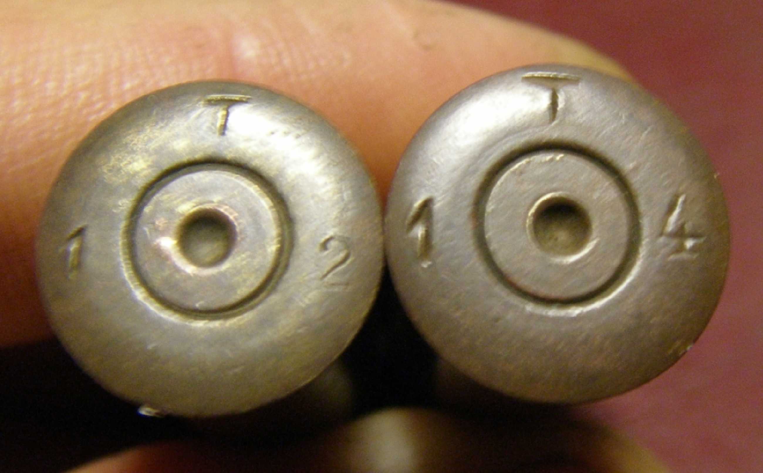

  17. Санек
    1.384
    Москва
    Дим, в моём списке чётко проведена граница когда был переход с вдавленных маркировок на выпуклые - 1922 год. Специально это обозначил, что бы не писать напротив каждой маркировки какая она. Видимо ты не обратил на это внимание.
    Следовательно, в моём списке 1-Т-3 прописана как вдавленная, а 2-Т-3 как выпуклая.
    Образцов с выпуклыми маркировками 3-Т-2 и 3-Т-4 мне в поле зрение не попадало до сих пор. Но если они реально существуют (не доверять информации от уважаемого коллеги я не могу), то стоит предположить, что должны были ещё и быть выпуклые маркировки 3-Т-1 и 3-Т-3. Объясню почему я так думаю. Я позиционировал 1923 год выпуклой маркировкой Т-3. Но ни я, ни кто-то другой не знаем когда она была введена - в начале года или в конце. Если предположить, что она была введена в конце 1923 года, то в мой список выпуклые маркировки 3-Т-2 и 3-Т-4, а так же предполагаемые 3-Т-1 и 3-Т-3 вписываются вполне. 3-Т-4 и Т-3 применялись в переходный период по аналогии с началом 1921 года, когда тоже применялись маркировки двух видов (см. мой список).
    По вдавленной маркировке 3-Т-2... У меня есть аналогичная 4-Т-2, тоже вдавленная. 0 на 20 тоже не просматривается. Я лично склонен считать, что эти маркировки можно списать только на ненадлежащее качество штампов. Ещё раз обращю внимание на то, как пропечатана буква Т. Там слегка видна только вертикальная палочка. Горизонтальной даже и не "пахнет". Но все почему-то не видят римскую цифру I, а смело утверждают, что это именно буква Т. К тому же, общеизвестно то, что при нанесении маркировок на патроны с одной партией применялся не один штамп. Почему нельзя предположить, что один штамп был изготовлен с дефектом или вообще без 0 в 20?
    Юр, ты вспомни фото макете Т-20-Р, которое ты мне недавно скидывал. Там буква Р вообще не видна. Однако и ты, и я однозначно определили эту маркировку.
    Что касается моей вдавленной маркировки Т-4, то имеешь право сомневаться, что это плохо пропечатанная маркировка Т-14. Тогда вопрос... А маркировки Т-20 и Т-23 вдавленные, выполненные таким же шрифтом, что и Т-4 (шрифт отличается от имеющихся Т-14), это у нас "недопечатанные" или "перепечатанные" маркировки по каким годам?

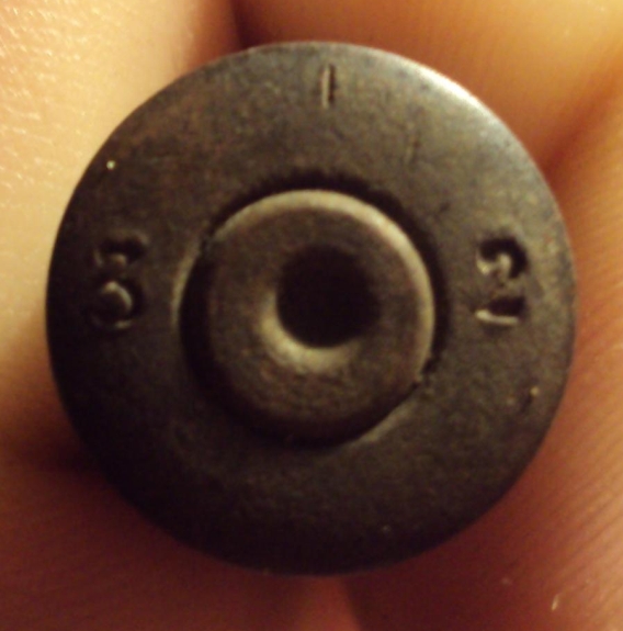

  21. treshkin
    treshkin Moderator
    302
    84
    593
    4.269
    Киев, Украина
    Эта маркировка - лишь частный случай. Она ничего не меняет, коль уж есть выпуклая 3 Т 2.
    Я не могу утверждать точно что это 3 Т 2, а не 3 Т 20. Штамп мог выкрошиться на "0"-ке или могли просто не сделать нолик в запарке тех лет. На моем клейме Т с перемычкой, 2 набита очень глубоко, так что 20 там изначально не было. Так же есть одна особенность - 2-ка набита заметно выше тройки. В клеймах 3 Т 20, которые я встречал, 2 и 20 обычно на одном уровне. Но это так, к слову...
    5 користувачам це сподобалось.

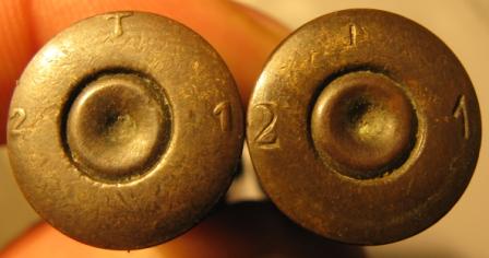

  22. M I H A
    M I H A Feldwebel
    694
    КИЕВ
    К вопросу о вдавлено/выпуклой 2 Т 1
    ЗЫ. Хорошая тема! Обсуждение вопроса давно назрело :beer:
