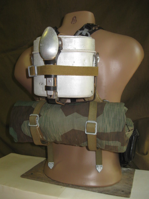

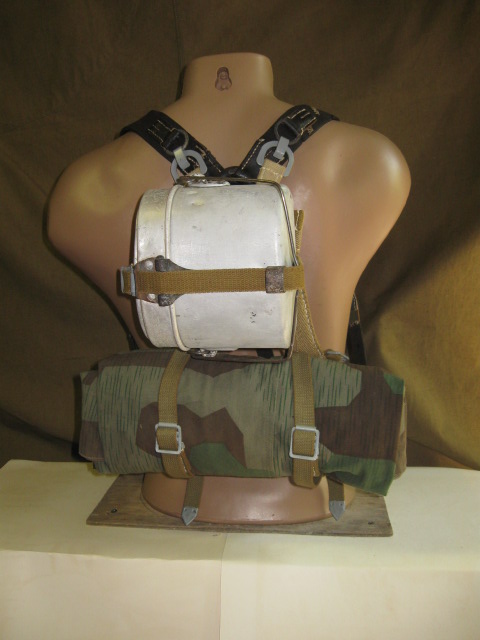

Штурмовая трапеция.
Тема у розділі 'Виготовлення уніформи та екіпірування', створена користувачем Анатольевич, 11 вер 2011.
  1. Анатольевич
    Анатольевич Oberfeldwebel
    60
    132
    1.414

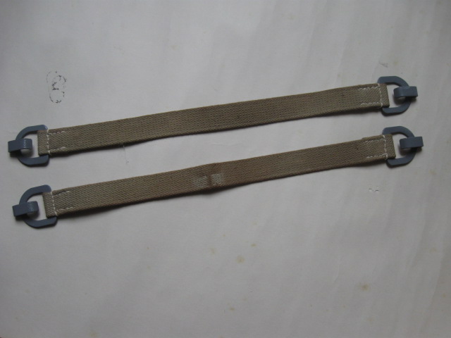

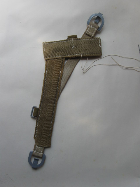

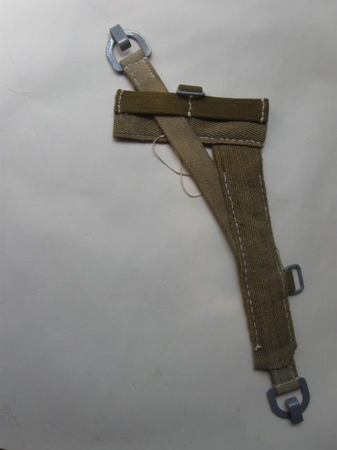

    Начинаем с "несущих" ремней.
    Бурый, andr-saakyan, Rudel та 10 іншим подобається це.
    1. В продаже Solberg M-17 в отличнейшей сохранности проходы в таком состоянии бывают редко. Видны остат...
      8700 грн.

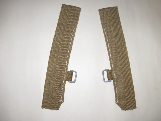

  3. Анатольевич
    60
    132
    1.414

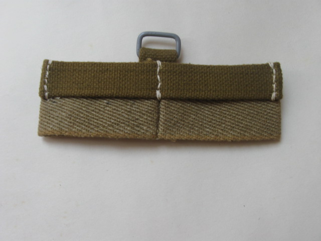

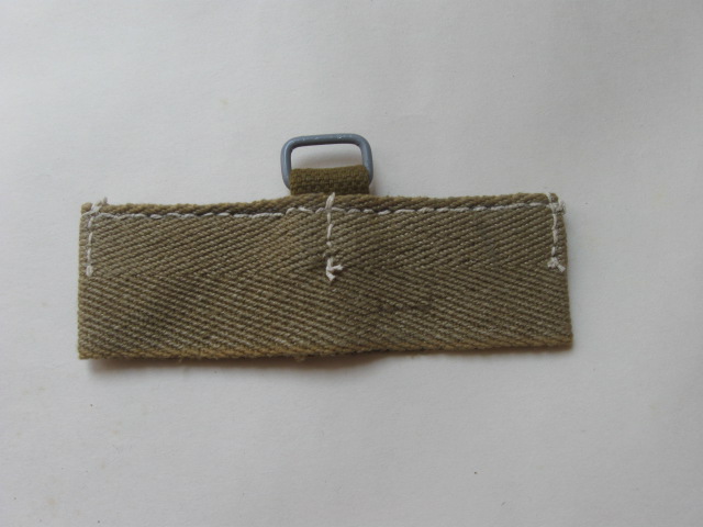

    Верхняя "планка"
    andr-saakyan, deian, Камерад та 2 іншим подобається це.

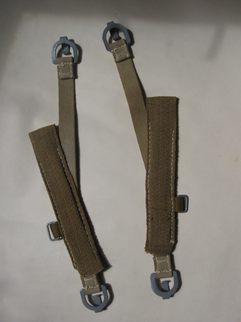

  4. Анатольевич
    60
    132
    1.414

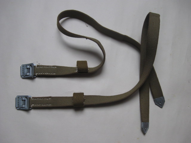

    Боковые "ремни"

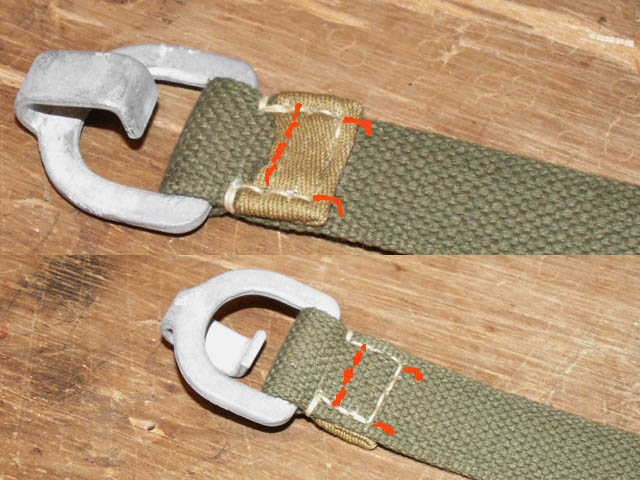

  5. Анатольевич
    60
    132
    1.414

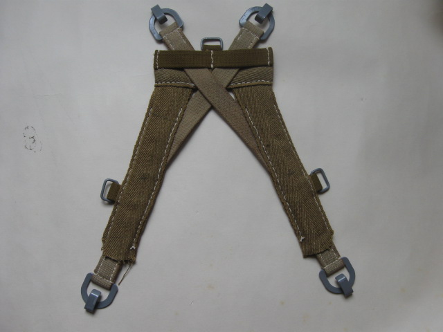

    Вшиваем "несущие" ремни в боковые "ремни".
    andr-saakyan, deian, Макасин та ще 1-му подобається це.

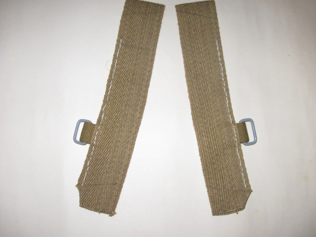

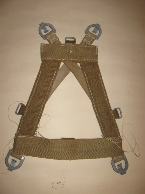

  6. Анатольевич
    60
    132
    1.414
    Соединяем боковые "ремни" с верхней "планкой"
  7. Анатольевич
    60
    132
    1.414
    Соединяем боковые "ремни" нижней "планкой"
    andr-saakyan, Rudel, deian та 3 іншим подобається це.

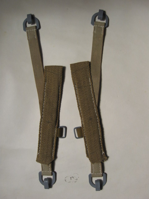

  8. Анатольевич
    60
    132
    1.414
    "Допники"
    4 користувачам це сподобалось.

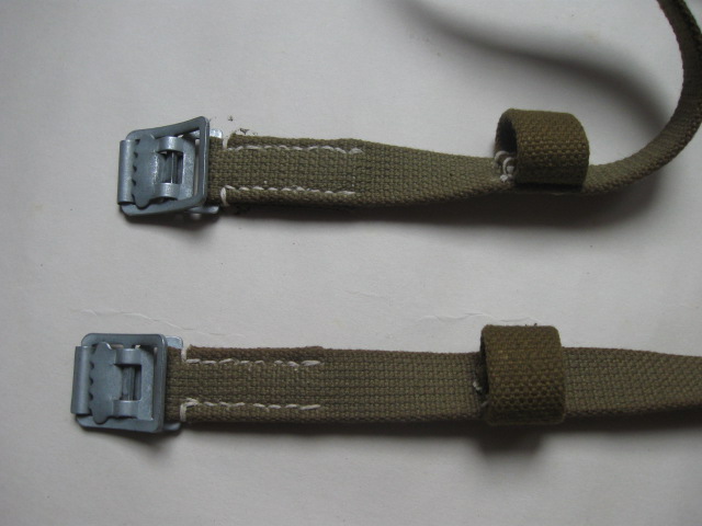

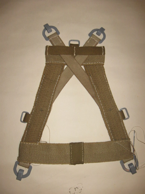

  9. Анатольевич
    60
    132
    1.414
    Собираем "трапецию" и "допники"
    andr-saakyan, Rudel, vitash86 та 4 іншим подобається це.

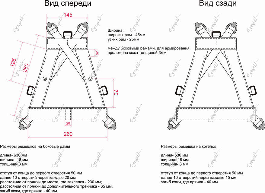

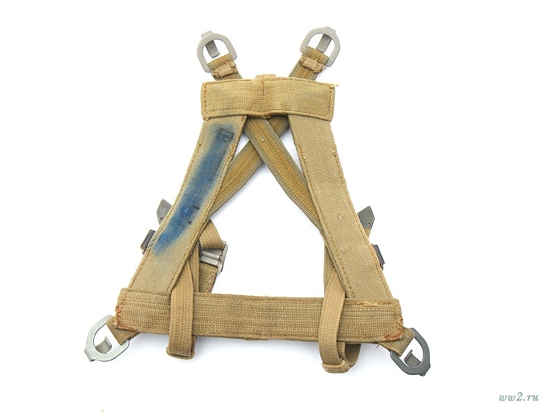

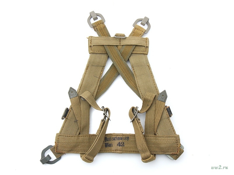

    Фото оригинальной взято с WW2. Чертёж "рамы" с просторов интернета.
    tankopiy, Felix Florian, klingeln та 3 іншим подобається це.

  13. Анатольевич
    60
    132
    1.414
    Х.Б. лента шириной 20,25мм (несущие ремни, допники). продается в охотничьих или строительных магазинах. Боковые, лента 45 мм (страховочный армейский ремень). Или на крайний случай ремень от противогазной сумки бывают 45 мм.
  14. Анатольевич
    60
    132
    1.414
    Длина "несущих" ремней у меня получилась 34см.
    Длина заготовки 42 см по 4 см с каждой стороны на загиб.

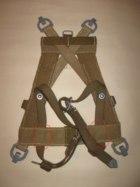

  15. wolfalegas
    wolfalegas Gefreiter
    46
    Белоруссия
    Доброго времени суток.Скажите,дополнительные ремни вшивались в нижнею планку?Вот здесь.
    andr-saakyan подобається це.
  16. Анатольевич
    60
    132
    1.414
    Правильно. Перед прошивкой советую закрепить дополнительные ремни заклепками на раме. Они будут зафиксированы, прошивать будет намного легче.

  18. Anthrax
    Anthrax Feldwebel
    860

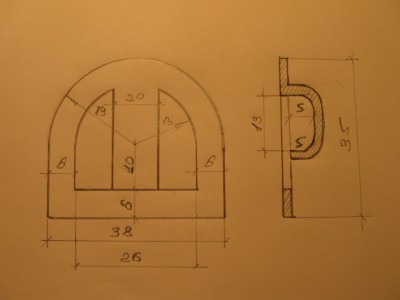

    ещё вопрос: фурнитура. было бы неплохо выложить здесь чертежи.
  19. Анатольевич
    60
    132
    1.414
    Легче купить оригинал на форуме. По опыту, самому можно сделать концевики на допники.

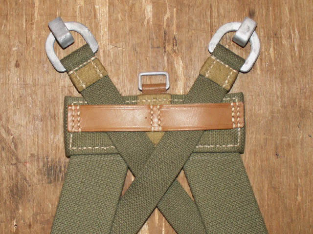

  21. Anthrax
    Anthrax Feldwebel
    860

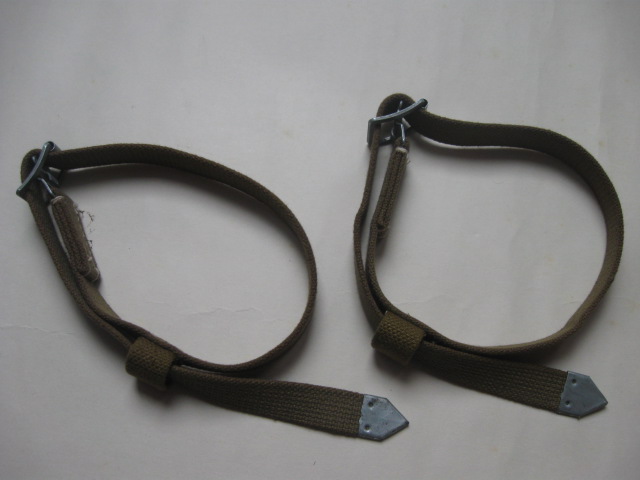

    добавлю:

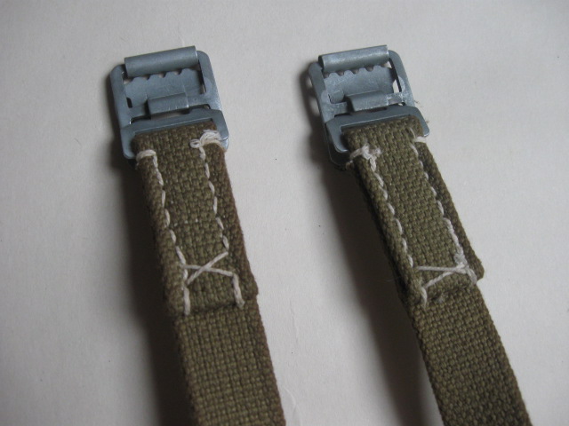

    andr-saakyan, wladimir_nk, MARYAN та 3 іншим подобається це.

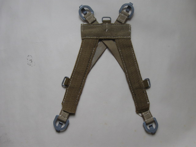

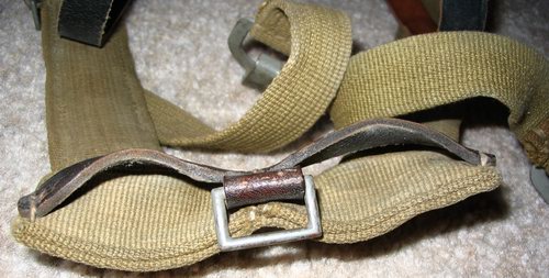

  22. Anthrax
    Anthrax Feldwebel
    860
    вот ещё:

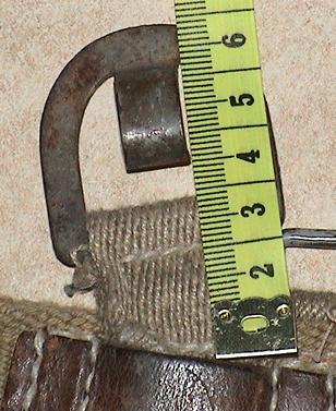

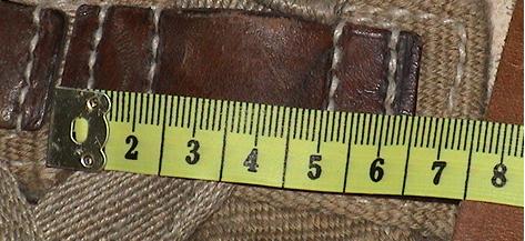

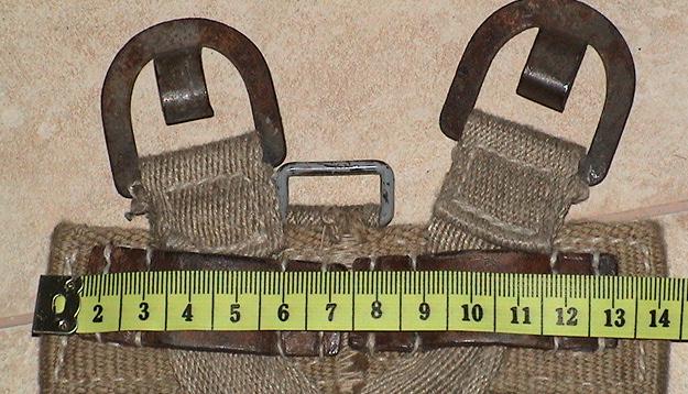

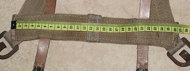

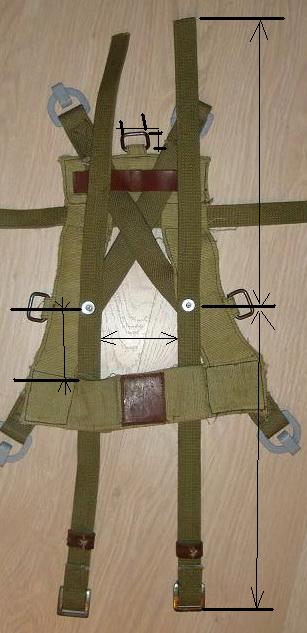

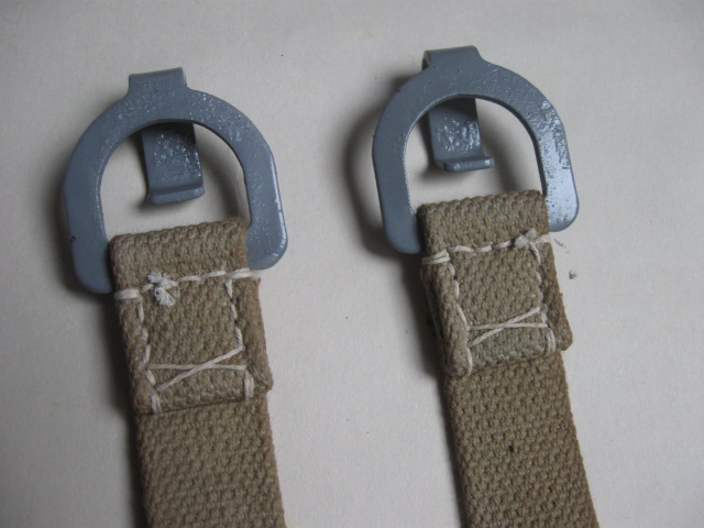

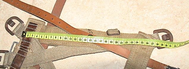

  23. Anthrax
    Anthrax Feldwebel
    860
    укажите пожалуйста эти размеры.

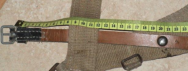

  24. gantz
    gantz Oberst
    17
    30
    3.592
    украина сумы
    длинна ремня -63-64 см.
    заклепка-7 см.от нижней перемычки.
    заклепки должны быть посредине боковин,а у вас смещены к краю.
  25. Anthrax
    Anthrax Feldwebel
    860
    это не у меня. Это я просто наугад фотку взял. а какое расстояние от заклёпки до концов допремня.
  26. gantz
    gantz Oberst
    17
    30
    3.592
    украина сумы
    от пряжки до заклепки-23 см.
