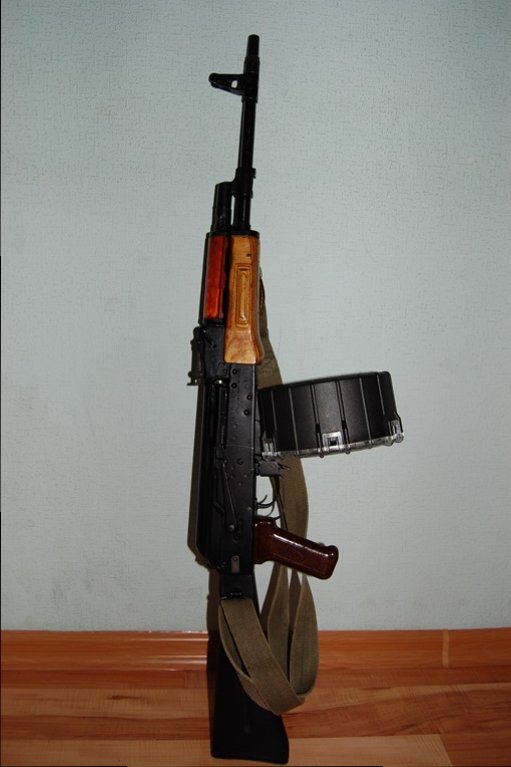

    Приобрела сегодня 02 по тому как 03,04 так и не нашлись, а тянуть дальше было нельзя по тому как и без 02 можно было остаться))), дивайс покупки октября 2013г., из трех пачек патронов в комплекте было 24шт., чистить правда пришлось часа 2 по тому как это была ее первая чистка...,
    ну не отступая от традиций все было разобрано, смазано, где надо отполировано и.т.д
    это не АКМ в котором все разбирается и собирается при помощи рук и пенала - УСМ Сайги создан видимо для того что бы го не разбирали все кому ни попади, два момента пришлось делать в 4 руки с мужем при помощи всяких медицинских зажимов - это сборка УСМ вернее установка на место пружины не знаю как назвать и зачем оно надо - пусть будет затворная задержка))), особое удовольствие это снятие контрящей оси и дальнейшая установка на место этой вот пружины)))
    на какие либо еще действия по поводу всех задумок после сборки до кучи уже просто не было ни каких желаний, а ну разве что был еще пошкурен местами штатный магазин на 10 патронов в который изначально ни как не влазило больше 5 патронов))), укорочена его пружина и.т.д., теперь помещается 11 патронов...

    Так ну что продолжу(блин театр одной актрисы:D), вставка под магазин АК-74 подогнана пой Сайгу
    ну и соответственно встал нужный магазин)))
    который сейчас тоже будет подвержен небольшому внутреннему апгрейду)))
    П.С. Нужна пулелейка для шара 10.3мм., или может поделитесь у кого есть данными шарами:oops: - по тому как на этом месте видимо будет запинка проекта:eek:...

    Продолжу))), доводка магазина до нужного калибра - перечеркнула напрочь весь процесс разборки и сборки самой сайги))),
    значится так...,
    пилим пружину таким образом что бы выкинуть для начала ее треть, ну а если в процессе она по прежнему будет туговатой то можно еще подрезать так что бы в итоге осталась половина от первоначального размера,
    дальше пилим две вставки, нужны они что бы патроны в задней части не расползались в два ряда, в нашем случаи была изначально допущена стратегическая ошибка))) и выбран композит(в середине пластик а снаружи алюминий) он в итоге оказался толще чем надо и в связи с тем что идти за машиной и ехать за другими обрезками желания не было пришлось убирать толщину материалаo_O(мы легких путей не ищем:D)...,
    такие вот вставки, важно повторить форму магазина что бы патрон ни где не цеплялся между ними и стенками магазина
    дальше клеем это дело к магазину, в нашем случаи это клей Космофен(жуткая гадость, сильно воняет и если прижать пальцем который не совсем влазит в магазин:D по можно тотом тот палец и не извлечь во всяком случаи с кожей точно) в связи с чем заблаговременно был взят десяток гильз на донца которых намотана изолента в 5 слоев - в итоге как то так
    еще раз хочу отметить если кто захочет повторить, что толщина материала должна быть 2.4-2.5мм. и клей этот на столько суровый что что если присмотреться на фото то видно как побелели гильзы которые с ним не контактировали - только пары...,
    подаватель соответственно из за вставок больше в магазин не влазил и был порезан таким образом
    на него вырезана накладка из того же композита
    соответственно приклеена тем же космофеном и по месту причухана надфилем))), гильза заведомо изготовлена максимум коряво для проверки в разных интерпретациях:D
    при сопровождении затвора рукою из любого положения если отпустить затвор она без проблемно досылается в патронник, единственное положение затвора где процесс стопорится это момент поворота личинки в положение закрытого затвора - ну это как бы и не удивительно и к подаче патрона ни какого отношения не имеет;)...
    П.С. Очень нужна пули-лейка или сами шарики 10.3мм. - думаю штук 13 спасут Мать Русской Демократии:oops:..., для успешного завершения эксперимента;)...

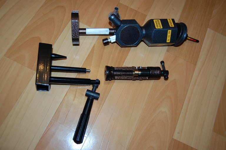

    Для зарядки использовал такой наборчик, брал в Киевском интернет магазине "Шомпол".

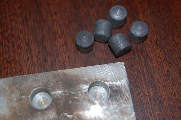

    Для пуль делаем простую матрицу, алюминиевый брусок, в нем 10-кой сверлим отверстия нужной глубины, затем мелкой нулевкой чуть зашлифовываем их внутри (не то выпадать не будут) и льем . Я лью свинцовые. Матрицу лучше прогревать перед заливкой. По поводу приклада- можете замерить диаметр шпильки крепления приклада (у меня на 01-й- 5 мм). Армейские вроде не подходят по отверстиям. И еще-такую красивую вставочку под магазин не продаете? Есть интерес. С ув.

    Тоже вариант))), а как у них с кучностью выходит?
    вставочку могу попробовать заказать там же где мне фрезеровали 150грн. и куча удовольствия)))...,
    ну поверхностный размер))) шпильки если приложить рулетку 5мм.
  25. Tamerlan25
    Tamerlan25 Major
    16
    27
    2.567
    Этот вариант не мой, многие по Сайге его пользуют, взял с инета, нормально ложатся, да и на сколько метров то с Сайги развлекаться. Вставку закажите если не трудно. Возьму однозначно.
