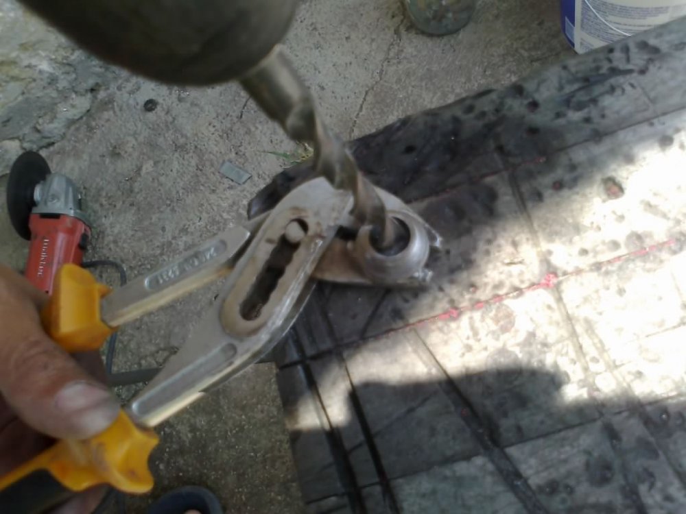

    И вот тут проблемка штифт что держит лапку на кроне не поддается что делать ?

    дайте фото, не понятно о чем мы говорим, может он у вас уже не реанимируемый

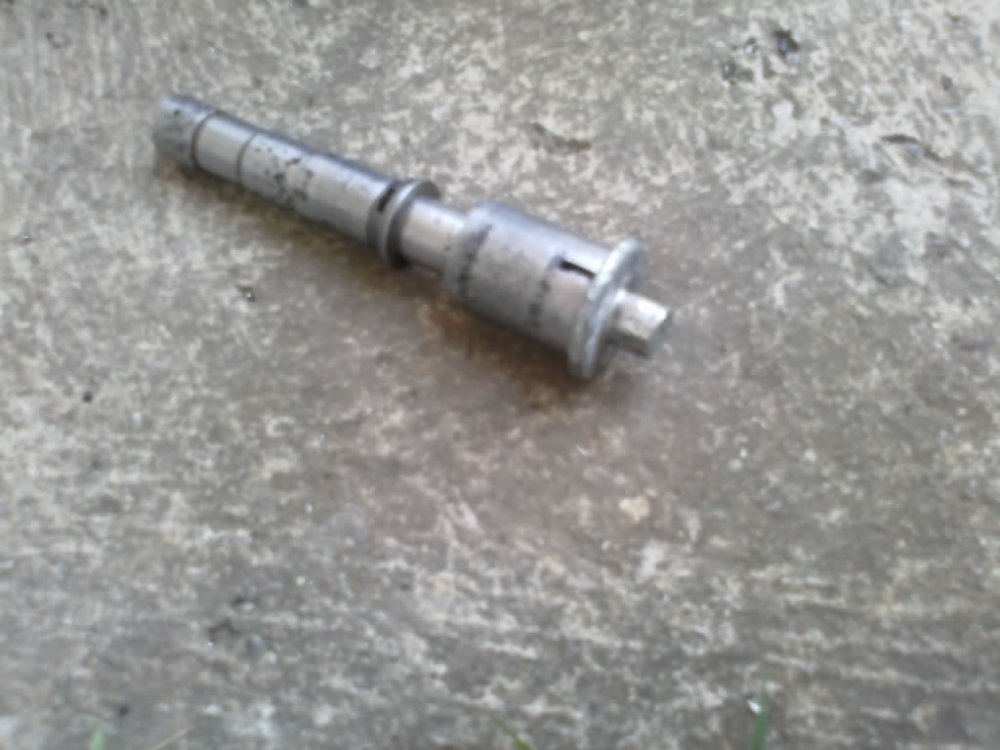

  7. Йозеф Оллерберг.
    Йозеф Оллерберг. Stabsgefreiter
    503
    663 подобається це.
  8. Йозеф Оллерберг.
    503
    А вот сама шпилька что не как не выйдет

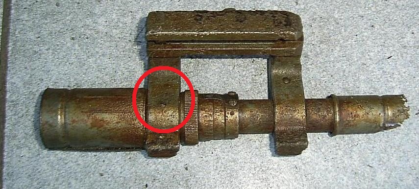

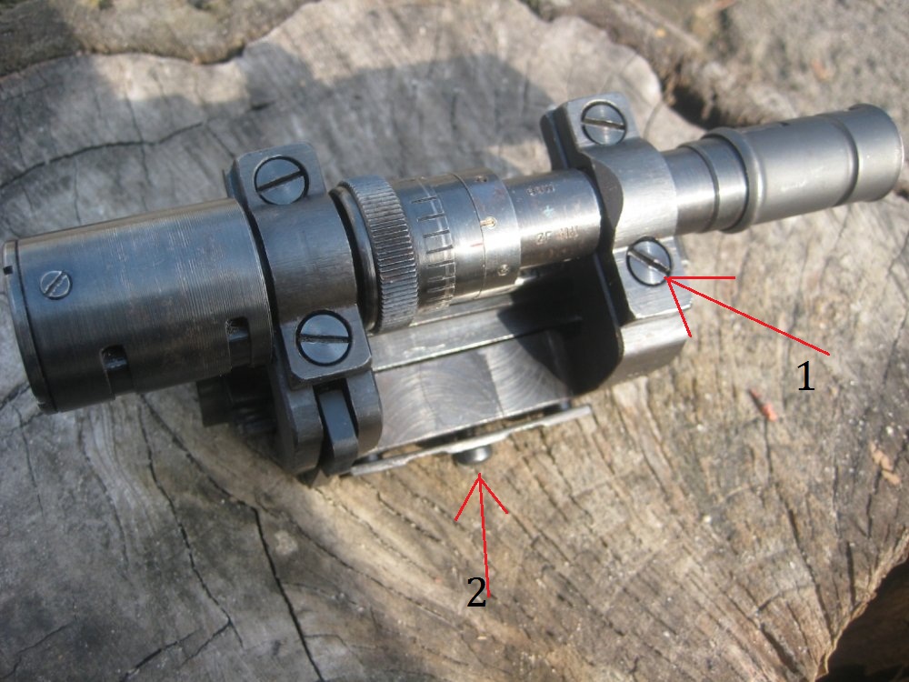

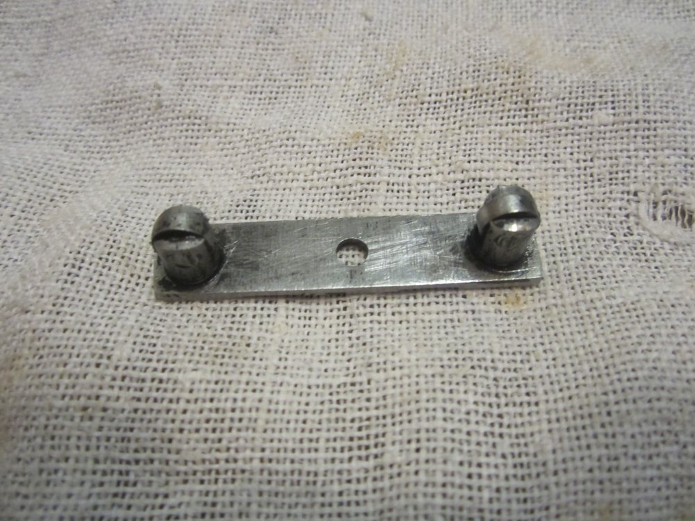

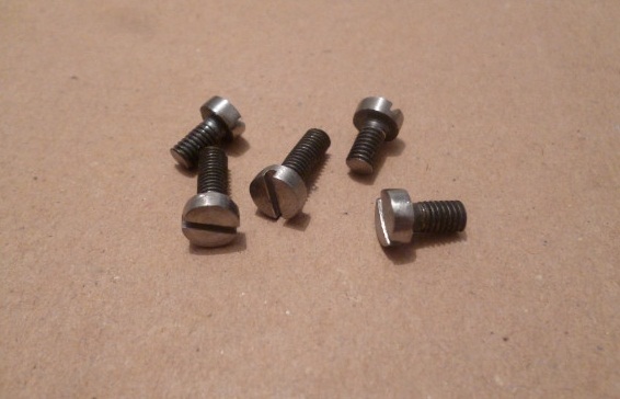

    Доброго дня. Нужна подсказка по болтам на крон. Если кто может дайте размер болтов и по резьбе сколько. На своём не удалось выкрутить, пришлось высверливать. Пришло время заменить временные а размеров не знаю. Ещё и крон не со мной. Выручайте. (фото из сети)
    Стрипа подобається це.
  10. Amadeus
    Amadeus Stabsfeldwebel
    1.581
    Евразия
    Почему не выручить хорошего человека) резьба м4, диам шляпки 7мм, высота шляпки 3мм, общая длина винта 9мм и 14 мм
    Стрипа, Gasser та 663 подобається це.

    Спасибо большое, действительно выручили. ещё уточнение, 14мм это длинна винта который поджимает пластину с колёсиками ?.

    На вашем фото часть кронштейна в нижней части фото крепится двумя винтами длиной 14мм, а верхняя часть - винтами длиной 9 мм. По винту, который держит пластину не скажу, т.к. он у меня практически сгнил, могу сказать, что резьба тоже м4.

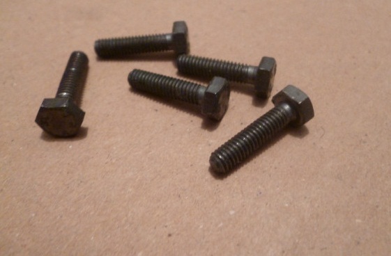

    Ещё рас спасибо. Всё получилось. По вашим размерам смастерил из болтов под ключ, нужные мне болты. Сколько не подбирал, всё попасть не мог на нужные мне болты. Если не шляпки низкие то края округлённые. А так всем доволен. Осталось воронение.

    Нагрейте головки болтов до вишневого цвета на газовой горелке и в машинное масло, самый простой и быстрый способ воронения таких мелочей.Только работы проводите в проветриваемом помещении-много дыма!

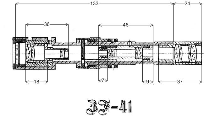

    нет ли у ково чертежа данного прицела?
    нет финансов купить а есть желание и возможность изготовить макет себе

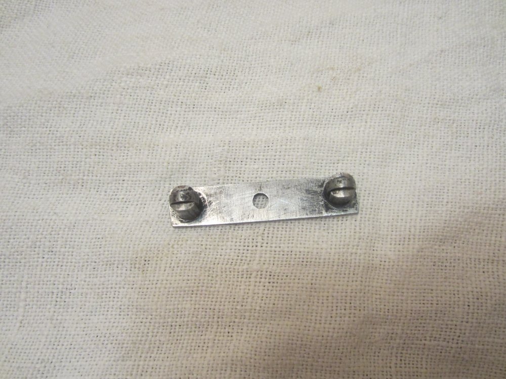

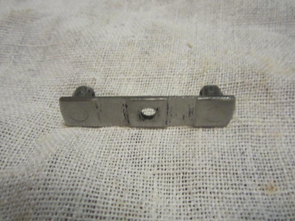

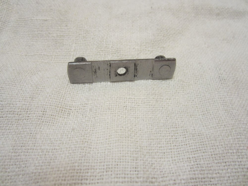

    Если кому пригодится новодельная прижимная пружина, отдаю даром, У меня она лишняя. Необходимо чуть почистить от чёрной краски и пройтись мелкой наждачкой. Всё вертится и пружинит.

    Доп фото. Есть мелкие царапины от металлической щётки. Так иногда бывает когда доверяешь пятнадцатилетнему школьному прогульщику и разъебаю. Мне она не подошла по той причине что на моём маузере место посадки крона потеряло свою толщину и прицел чуть болтался. Пришлось делать чуть больше стандартного размера, специально под свой крон. Выбрасывать жалко (время потрачено) а так может кому и пригодится.

    Пока только такое,без диаметров.

    спасибо огромное. часть диаметров есть.

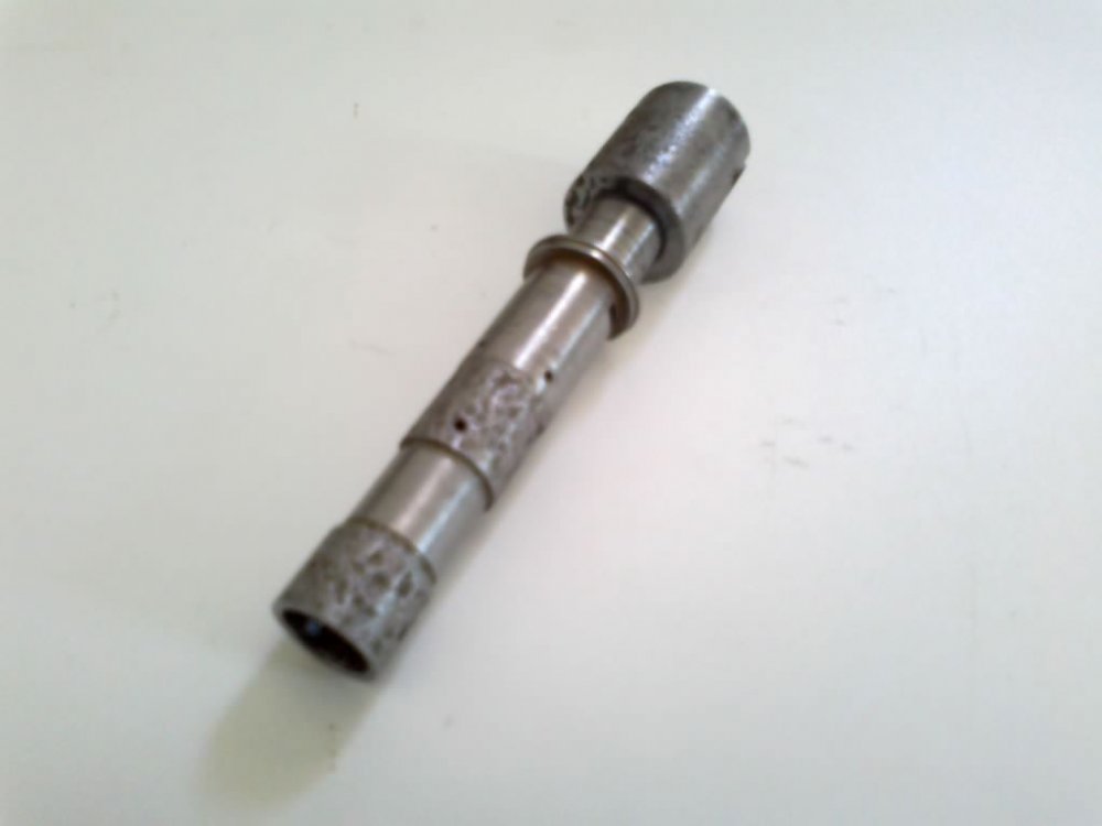

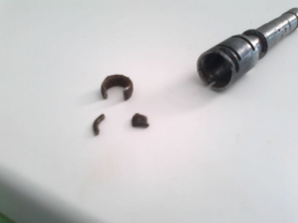

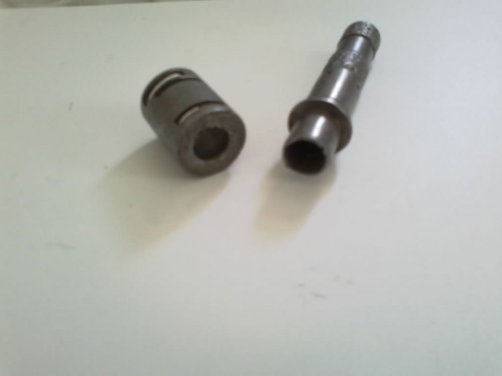

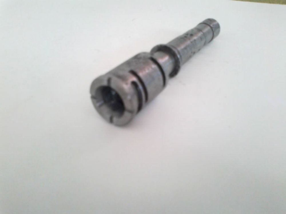

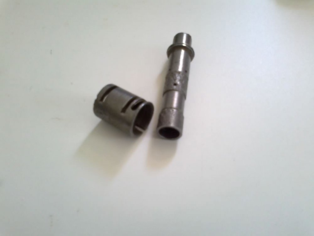

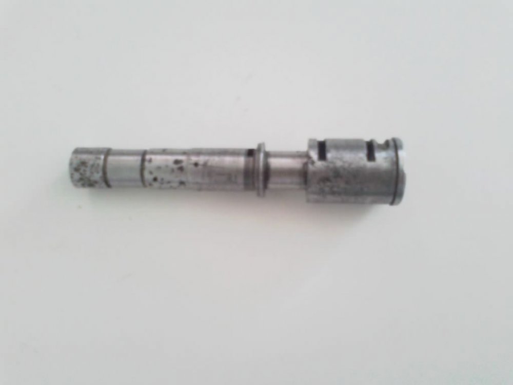

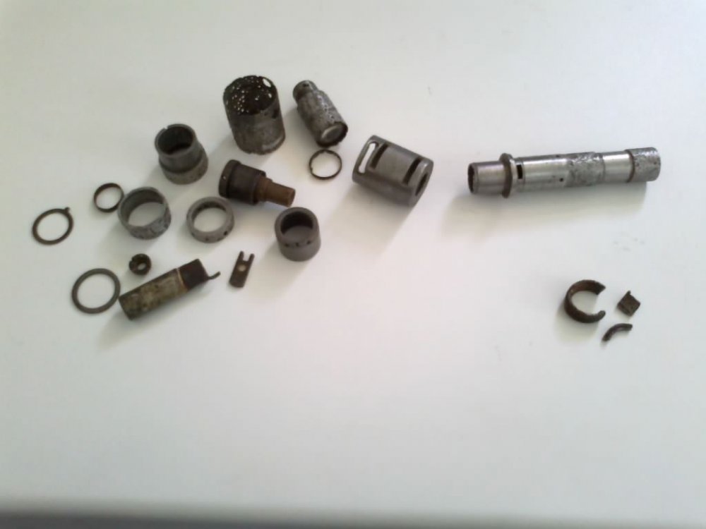

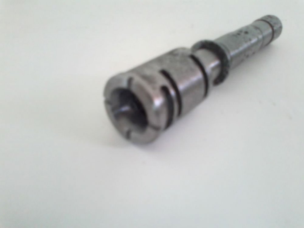

    Ну что ж друзья. Рас в теме тишина, возьму эстафету. Разбирал молча, следя за темой. Два года вот в таком состоянии лежит прицел и пропадает. При разборке сломал всё что мог, что не сломал то думаю будет сломано. Для начала поченил корпус прицела. Приварил сварочником и зачистил. Из плюсов то что место разлома рваное и всё село на своё место. Следующий шаг гайка, которую так и не нашёл.

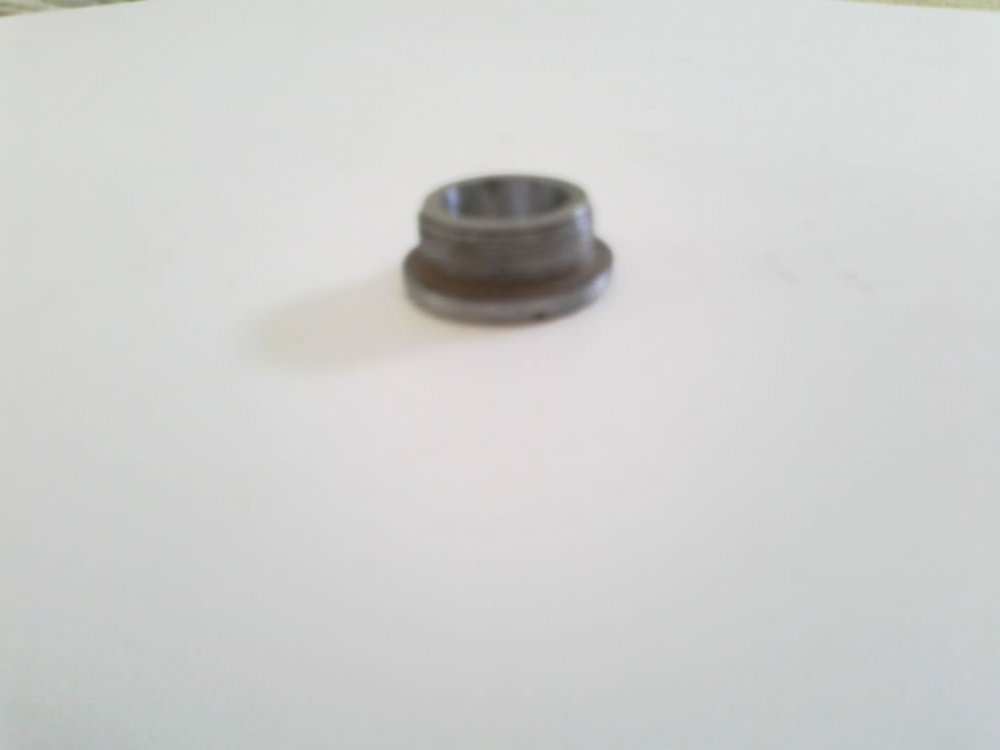

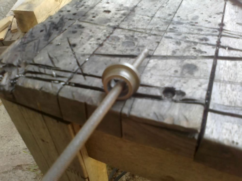

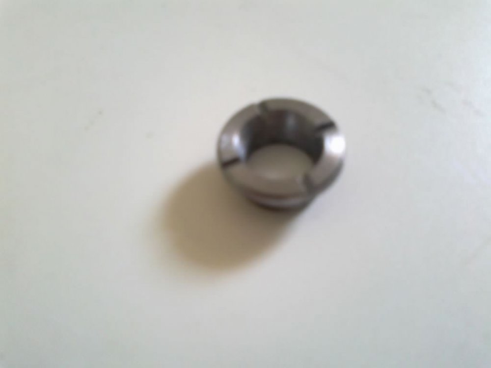

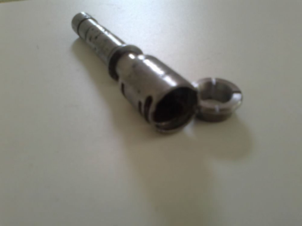

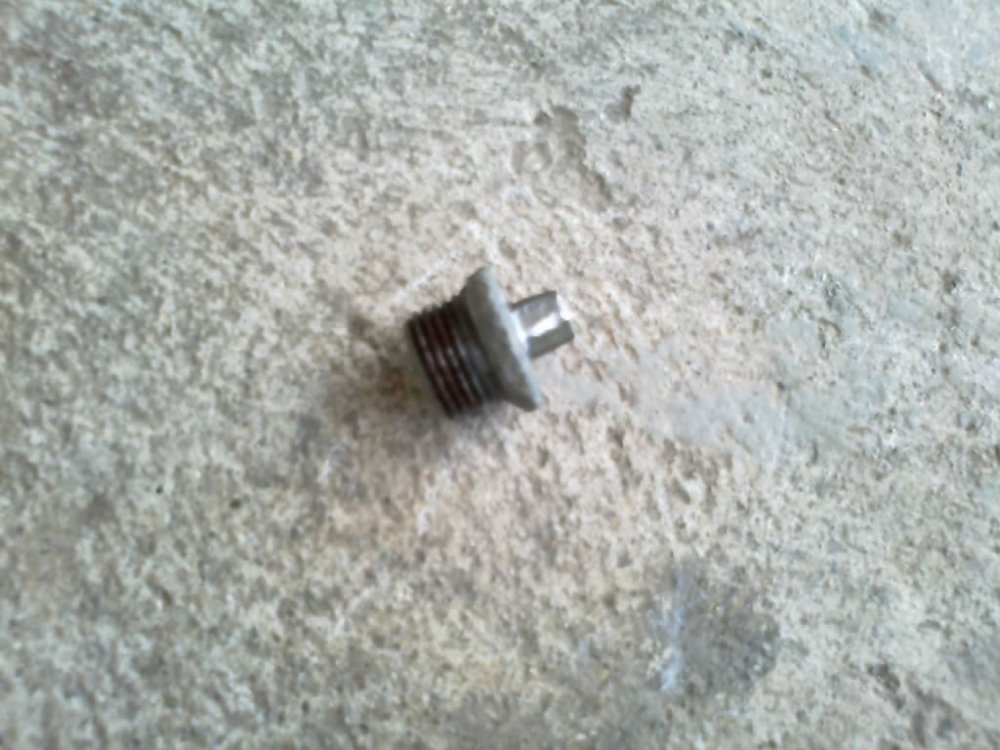

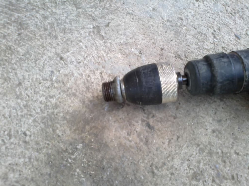

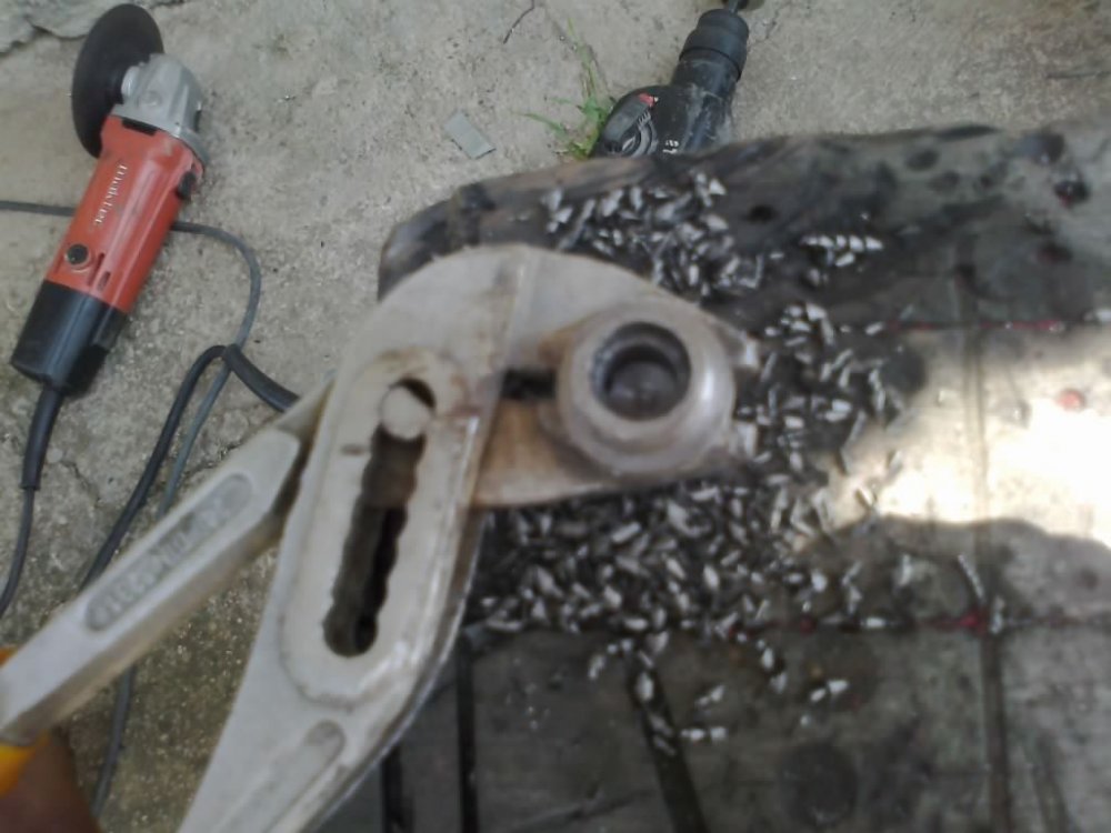

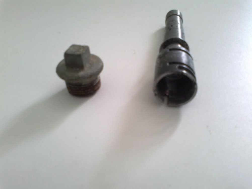

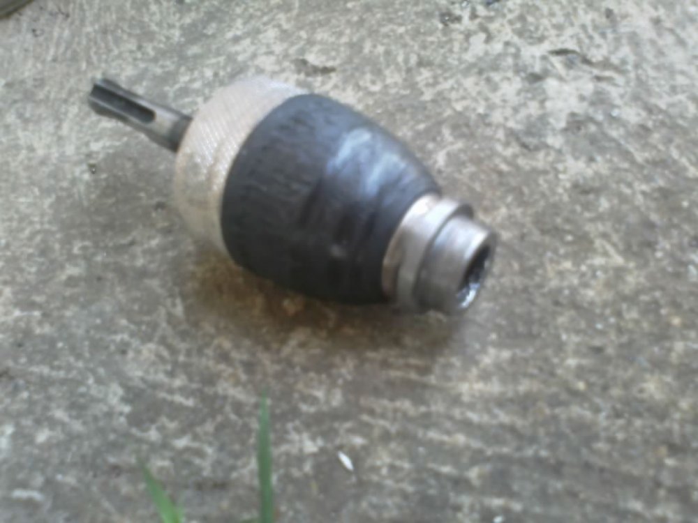

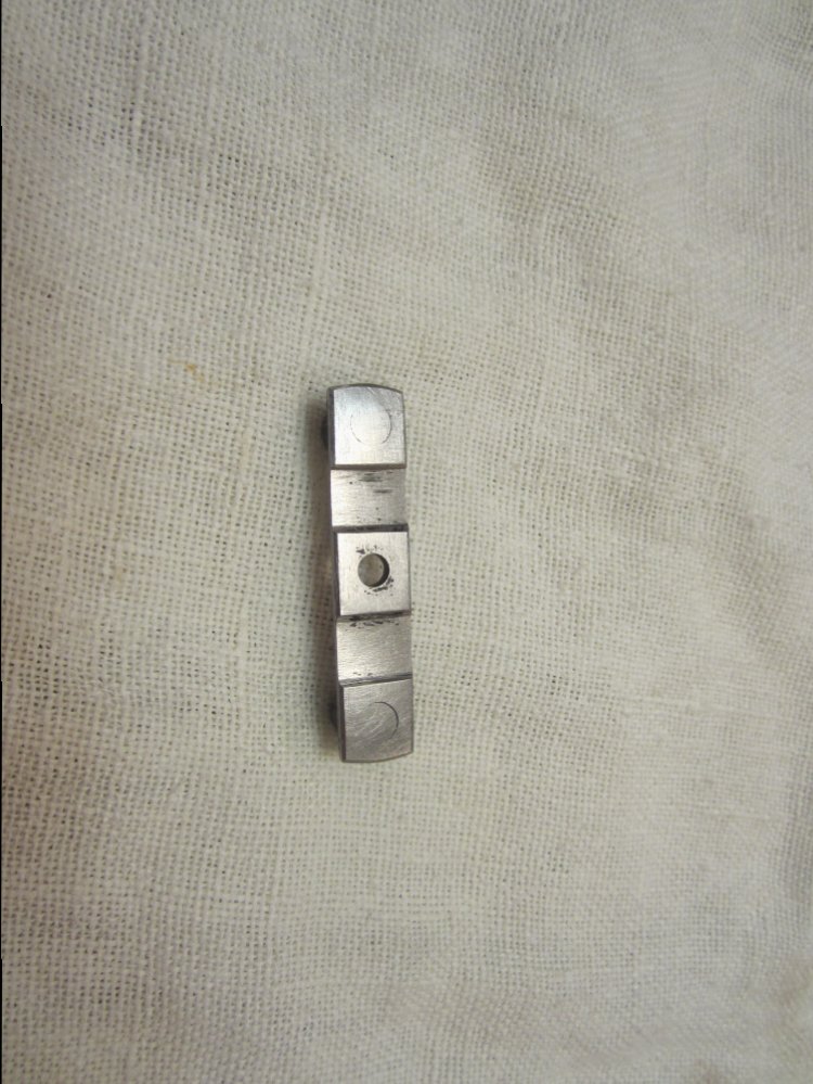

    Гайку которую искал два года решил смастерить сам. Остатки гайки были в наличии, материал сплав, литьё. Ломается и в местах разлома видны кристалики. Это навело на идею сделать из чугунной заглушки. Всё по порядку на фото. Всё делалось на коленке без особого инструмента.

    По резьбе отдельно. Резьба мелкая, нарезал надфилем, старался. Самопальная резьба как на макет даже очень ничего учитывая то что на корпусе резьба подубита. Нарезал виток вкручивал и по следу опять нарезал. Я гайкой доволен. Осталось просверлить отверстие и нарезать резьбу для фиксирующего болта.
    P38, Butterfinger, БЛК та 7 іншим подобається це.

    Вышло отлично, ждем дальнейшего процесса с ув !
