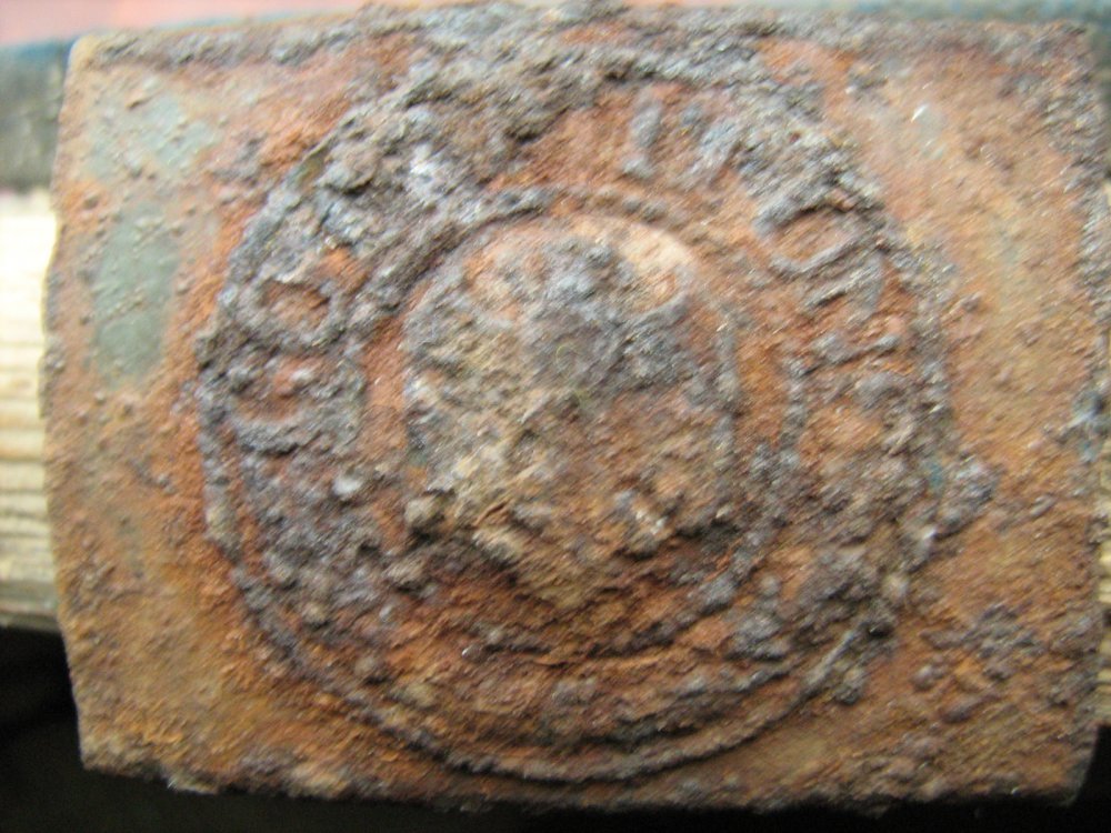

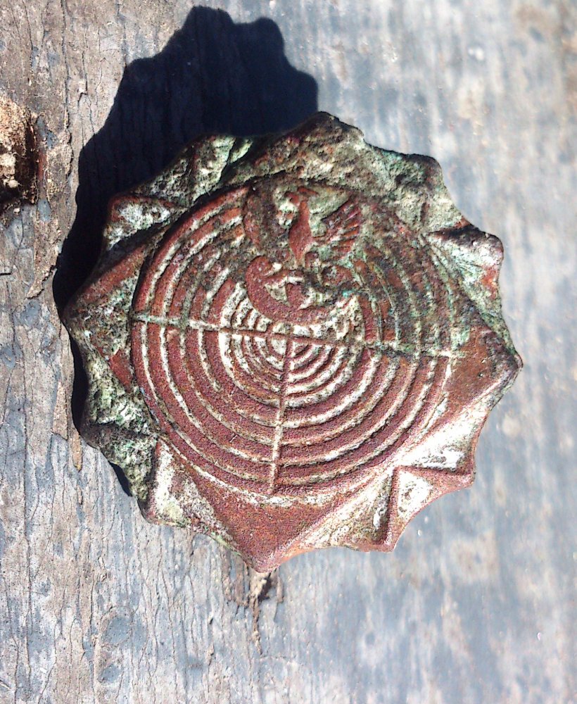

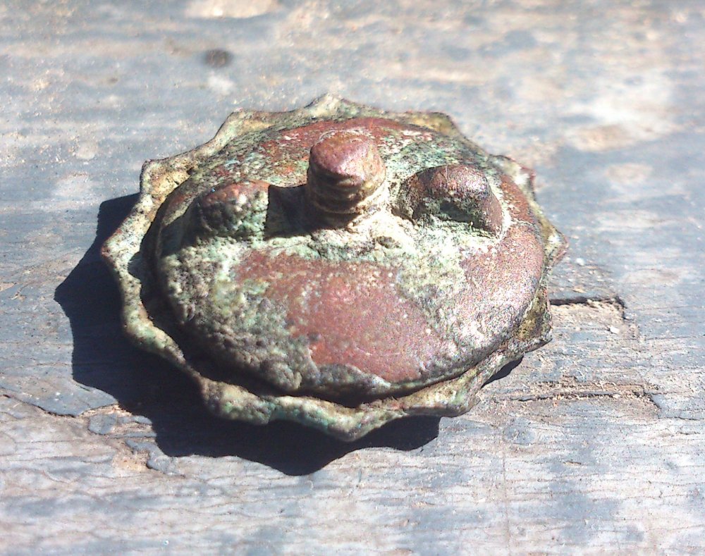

    Подскажите по чистке такого знака, вроде латунь, гайка залипла. Может нашатырем?

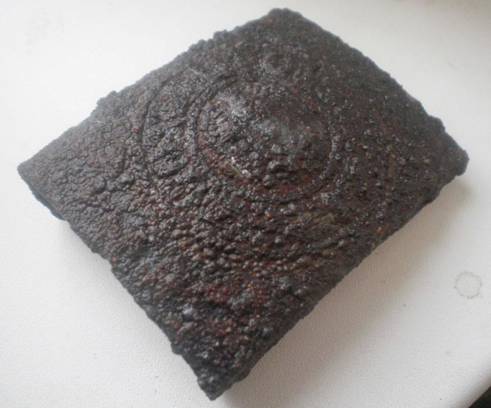

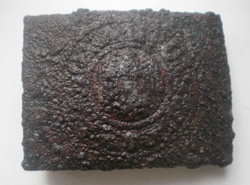

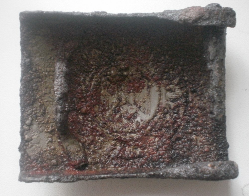

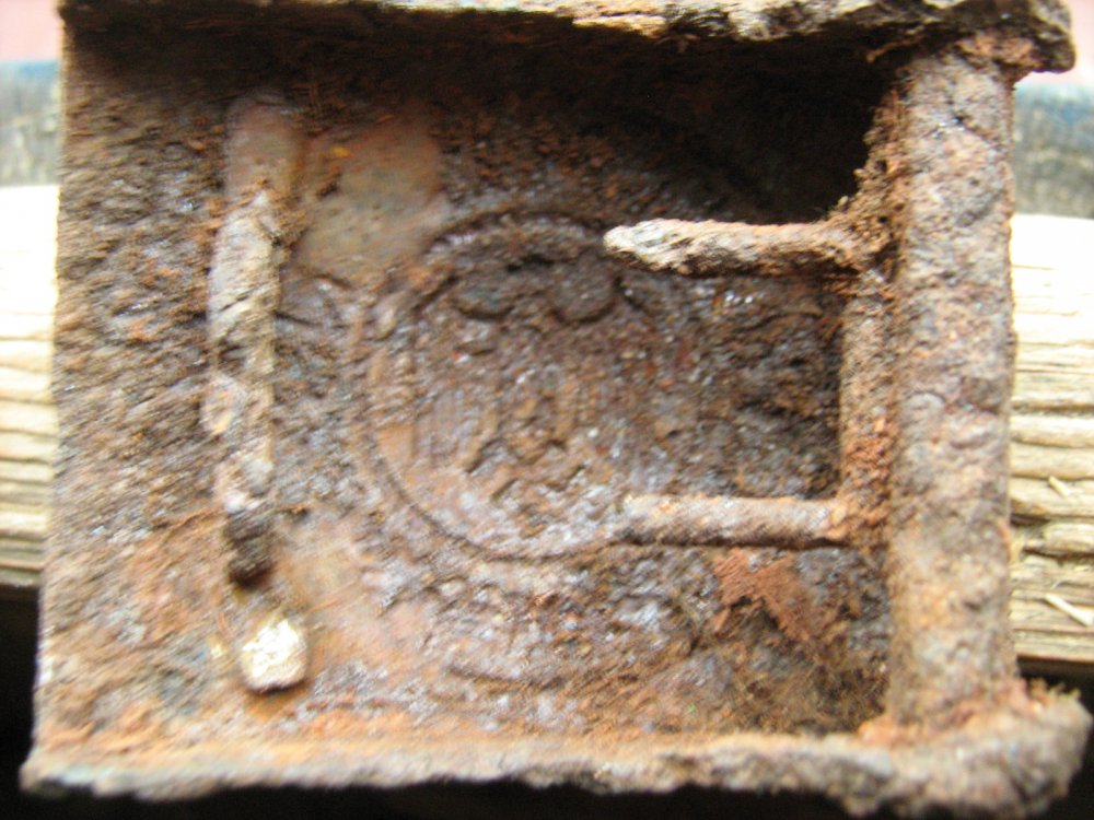

    Подскажите, пряжку возможна возродить в жизнь. Пока отмачивается в мыле, появляется краска. Или стоит сразу в кислоту? Хочется востановить полностью, или оставить как есть?

    Единственный вариант - механическая чистка, но она не окупится... Можно проэлектролизить, но на выходе получите антураж.
    ALexey86 подобається це.

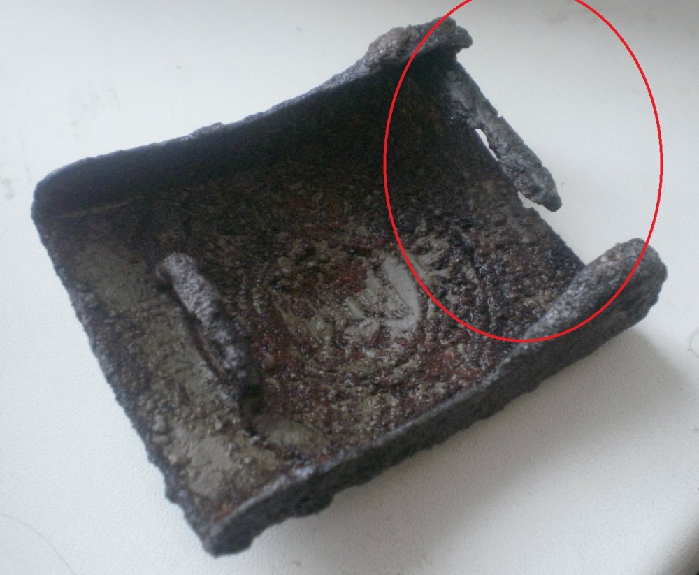

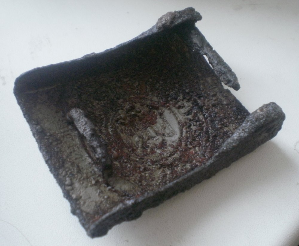

    Возможно ли вот эту часть сделать новодельной? С Ув.

    Конечно можно - это отдельная деталь (ось и вилка), вот для примера - http://auction.violity.com/2438352-pryaga-vermaht-stal .

    Камрад, не заморачивайтесь. "В жизнь" её не воплотить, следовательно, ось новоделить не стоит. Краска вылезла - это хорошо, законсервируйте теперь прягу и на полочку или в коллаж. :smile_12:

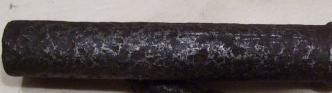

    Камрады ,подскажите пожалуйста ,чем лучше заделать раковины на трубке, и чем в дальнейшем красить- воронить?????????????????????????????

    В идеале - осталить, полностью восстановит эксплуатационные качества и внешний вид. Воронить РЛ.
    Если условия не позволяют - гальванопластика, потом меднение. Зачернить можно обычной серной мазью. Восстановит только внешний вид.

    Есть полимерные двухкомпонентные составы со стальным наполнителем. Продавал камрадам. 40 грамм - 500 рублей. Раковины и сквозные повреждения исправляют отлично. Но воронению материал не поддаётся, говорю сразу. Под покраску подойдет

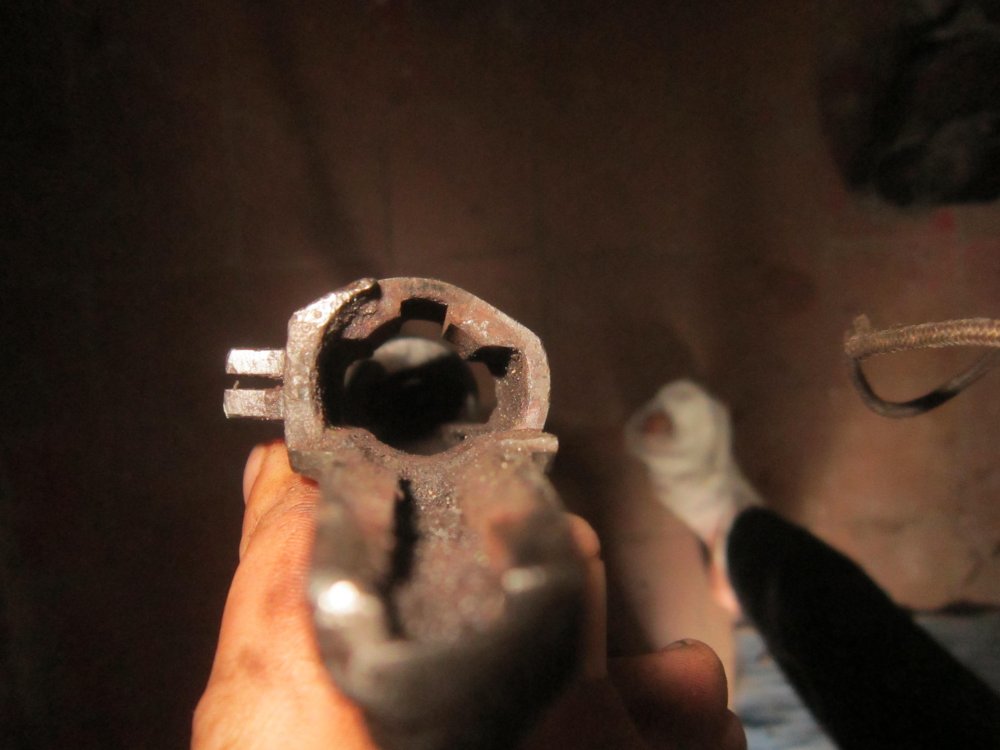

    Добрый вечер. Как вытащить патрон из ствола ?Чем я только не выбивал, не вылазит. подскажите

    Греть -остужать , разница в тепловом расширении металлов расшатает , попробовать выбивать на горячую прутком чуть меньше калибра .

    Я выбивал , попробуйте состороны затвора постучать тоесть забивать патрик таким образом вы его можете разшевилить , а потом соствола постукивать осторожно потому что может оторатья а скорей всего пробьёте капсуль, при этом
    неплохо былоб залить керосину в ствол.
