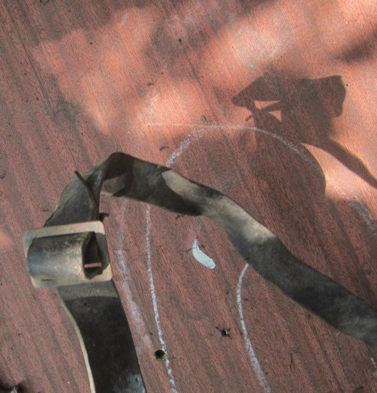

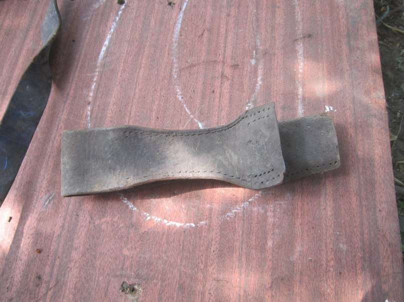

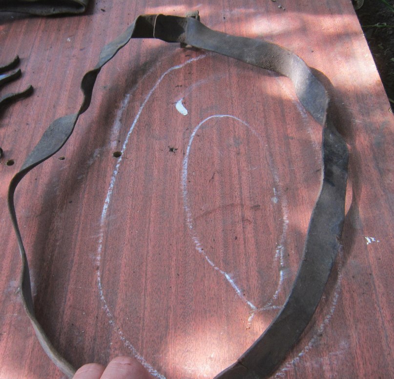

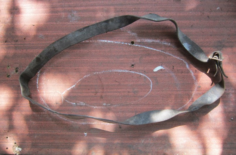

    Доброе день.подскажите мне пожалуйста, есть вот такие две вещи.
    1-ремень,2-жаба от к 98.
    1-живой, в руках жмакается, постепенно приобретаю ту форму, которую я ей даю. Как можно лучше оживать ремень, и если есть клейма где смотреть? чей он, может подскажите.
    2-жабку чем оживить?
  10. svk063
    svk063 Stabsfeldwebel
    1.382
    Россия Самара
    Подержать кожу пару дней в воде со спиртом , и мять на мокрую ,пропитать на влажную пропитками для обуви , ланолиновым кремом лучше средством для конской сбруи , почитайте этот раздел с первой страницы .

  11. Физрук)
    Физрук) Oberschütze
    77
    Днепропетровск
    окей. А определить может кто что за рамень? ну хотя бы наш не наш
  12. svk063
    1.382
    Россия Самара
    Дайте размеры ремня и пряжки , по простоте конструкции похож на РККА .
