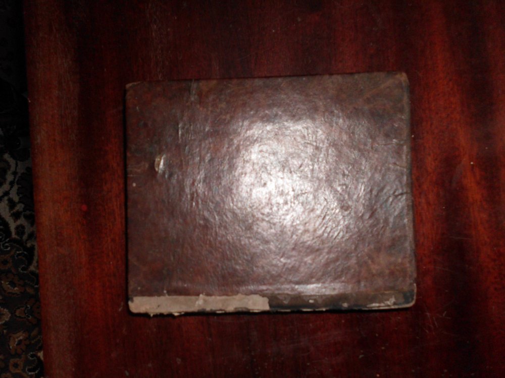

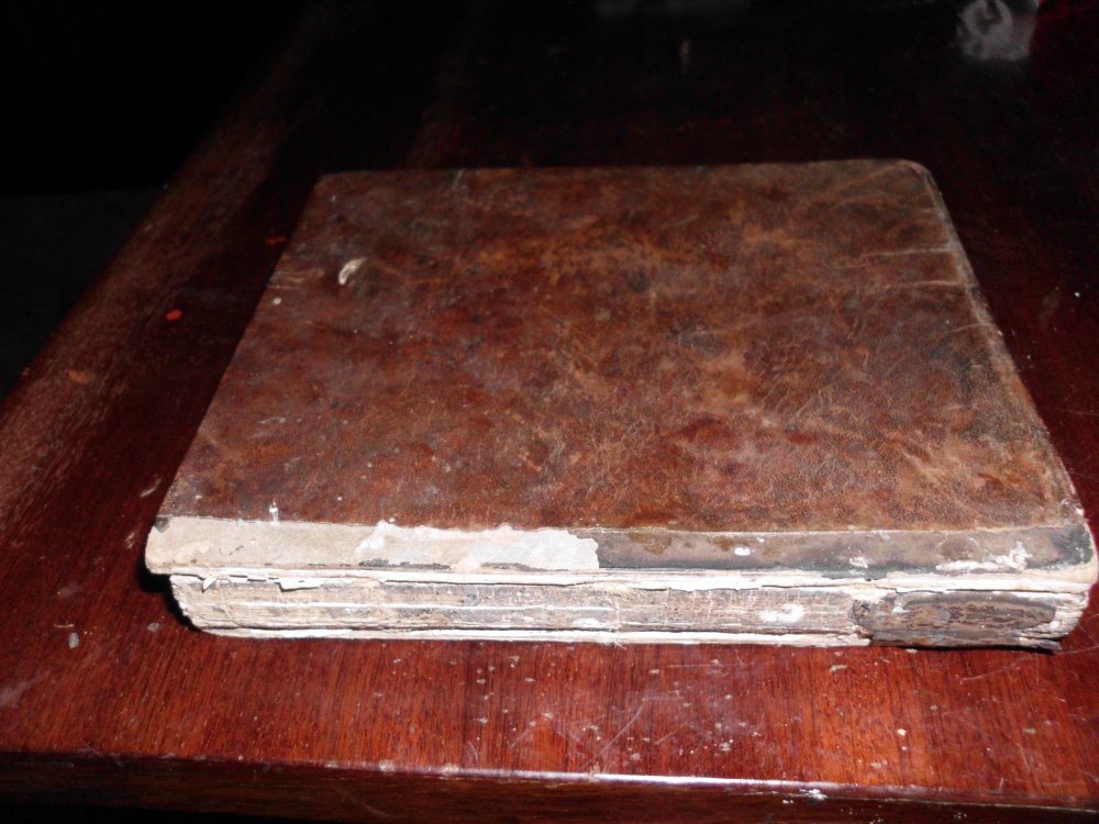

    Снял с книги красную материю, вот оригинальная обложка книги.Но задача: как сделать переплет или ему подобный,как скрепить обложки, подскажите.П.С. Бумагой или материей скрепить обложки?!
  8. svk063
    svk063 Stabsfeldwebel
    1.384
    Россия Самара
    Подсказать по данным фото трудно , нужны макроснимки , а можно посмотреть в нете " переплётные работы " . В журнале " Юный техник " было описание . Можно разобрать ненужную книгу для изучения . Посмотреть старые учебники для переплётчиков и печатников , их тоже в сети можно найти.

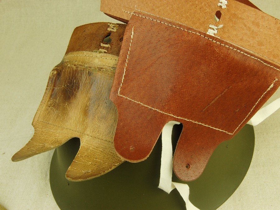

  20. Курский
    Курский Obergefreiter
    53
    Россия, Курская обл.
    подскажите, пожалуйста, кто знает - как можно высветлить коричневую кожу, покрашенную в заводских условиях?
    хочу приобрести комплект новодельного подшлемника, на японца, но цвет неаутентичный (все что я видел - светлобежевые, а этот выраженный коричневый)
    есть ли способы высветлить лепестки?
    на фото родной лепесток слева, новодельный - справа
    нужно будет сделать, чтобы он был похож цветом на оригинальный
