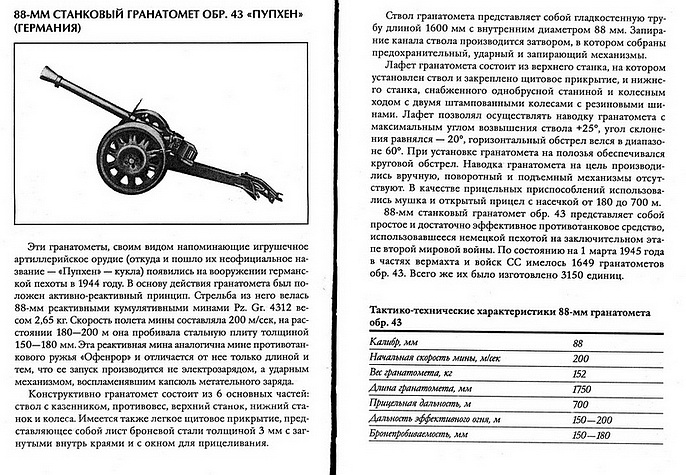

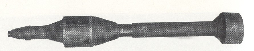

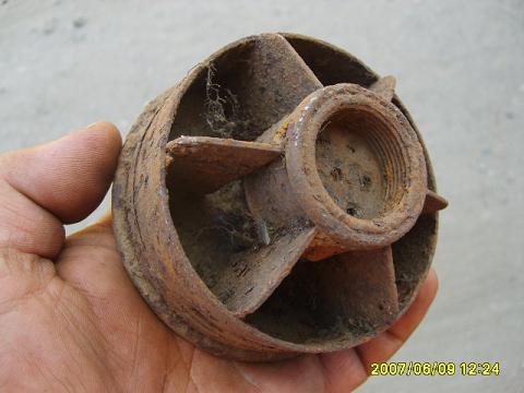

    интересует инфа о устройстве самой ракеты для безоткатки "пупхен". вот для такой...заранее благодарен, если кто скинет фоты или ссылочку;)

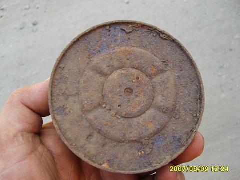

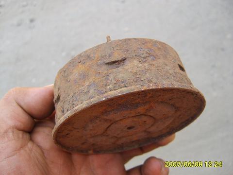

    дело в том, что ракеты вроде не такие. вот у меня есть такой девайс. я думаю это как раз от такой ракеты. а панцершрековская у меня есть, как впрочем и сам панцершрек;)

    Это похоже на допник......

    Стрельба велась 88-мм реактивными минами Pz. Gr. 4312 весом 2,65 кг.Скорость полета мины состовляла 200м/с,на расстоянии 180-200 м она пробивала стальную плиту толщиной 150-180 мм.Эта реактивная мина аналогична мине противотанкового ружья "Офенрор" и отличается тока длиной и тем,что ее запуск производится не электрозарядом,а ударным механизмом,воспламеняющим капсюль метательного заряда.

    это понятно. но хреновина, что у меня от такой ракеты ? на двигло от стандартной панцершрековсеой по резьбе не подходит. немного меньше диаметр. вот поэтому я интересуюсь ракетой от Пупхена. тока нигде я её не могу найти. везде картинки от шрековских.

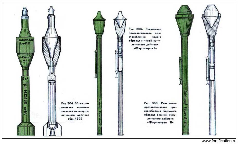

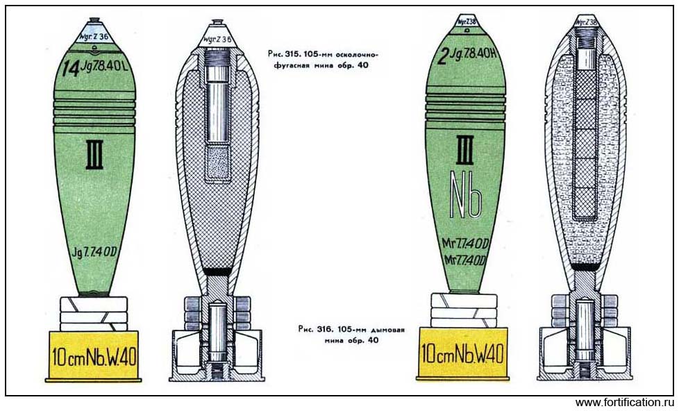

    Больше смахивает на низ от мины. Рисунок прилагается. А на втором та самая 88-мм

    да, на фото пиндосы держат ракету с электропускачём.но по описанию с этого Пупхена лупили не электрозапуском. вобщем ладно.хрен на этот пкпхен.а по поводу мины...пожоже, но вроде не то. там при выстреле гильза в минамёте остаётся . а у меня хрень не разборная. по идее должна лететь с ракетой (или миной...) вобщем я так и не определил, что у меня за пускач. всем спасибо !:)

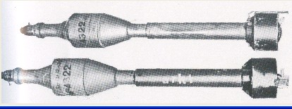

    Фото верхная короткая рaкета для шрека - это летний боеприпас.
    нижная длиная ракета это зимний (обе ракеты RPzBgr 4322)
    Восновном в пупхен клали ракету шрека (RPzBGr 4992).

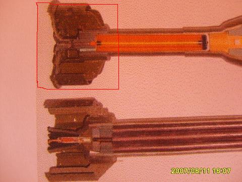

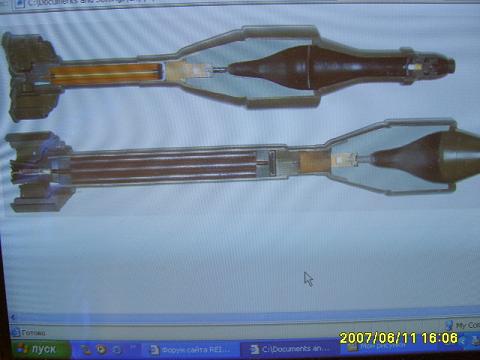

    а вот у меня есть такая инфа. я не знаю, можно или нет из Пупхена пальнуть панцершрековской ракетой с электропускачём...но вот на этом рисунке схема ракеты именно с такой пусковой частью, что у меня (верхняя). спасибо Jonny:) за схему ! я думаю, что это и есть ракета для Пупхена.
