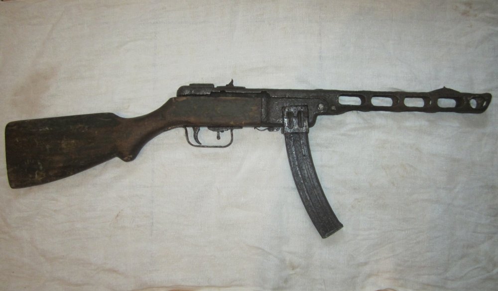

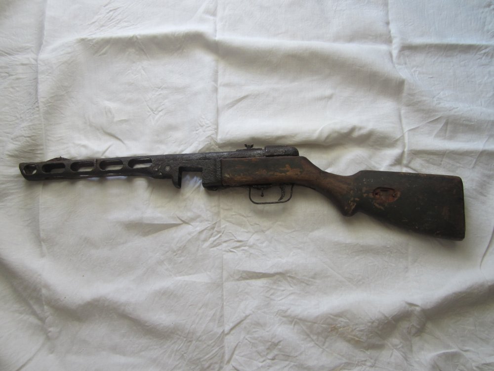

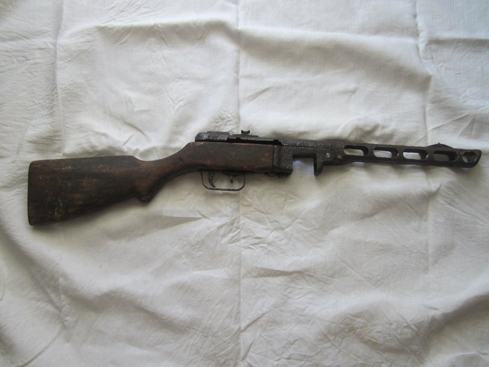

    Всем всего доброго. В наличии вот такой ППШ. Металл крепкий антуражный, приклад повидавший на своём веку видать многое. Для полного восстановления времени совсем нет (сварка шлифовка). Интересует общее мнение ценителей антуража. Стоит его только хорошенько очистить, укомплектовать на все 100, проворонить и законсервировать. Или всё же надо варить шлифовать, лачить. По честному мне он нравиться такой как есть, выглядит как старый ветеран.

    Железо ничё-так, а вот с дерева черноту бы убрал .

    Железо отчищать до чистого металла я обязательно буду, дерево хочу отмыть без привлечения наждачки и законсервировать. По поводу черноты думаю вы правы.

    С начало очистите да голого металла,а там видно будет.

    Я б залишив його як є, метал вродь здоровий. Доукомплектувати копаними запчастями відповідного сохрану і буде достойний макет з духом того часу.

    Кстати, у вас интересная и нечасто встречающаяся модификация ппш;)

    Это я недавно понял, вернее подсказали. ППШ из ранних моделей, переходящий вариант.

    Я б даже не воронил,почистить железо слегка и законсервировать.Дерево тоже слегка помыть и укомплектовать копаным.На полку,то что нужно,история.

    отличный ППШ , не надо с ни ничего делать , нужно только диск по сохрану подобрать.

    В таком случаи будет всё нормально. На него есть его рожок. Железо на дерево тоже в наличии.

    Вот и отлично, будет то что надо. А складских ППШ полно они не редкость , этот тем и интересен как вы сами говорите - "выглядит как старый ветеран".

    Як на мене. треба лишити як є, застарений,красивий(без реставрації)

    Всё друзья, решено. ППШ останется без особых реставраций, только очищу от ржавчины и чуть подшаманю приклад, чтоб можно было взять в руки без опаски их загрязнить. По своему ППШ. Есть в наличии рожок,тыльник, антабка. Только надо найти кое какие части в куче хлама. Есть в наличии два затвора, один ранний с широкой рукояткой, второй поздний с узкой. А так же есть и самый ранний ППШ (коп). Его выложу чуть позже. Рас тема об антуражном ППШ пусть так и будет.

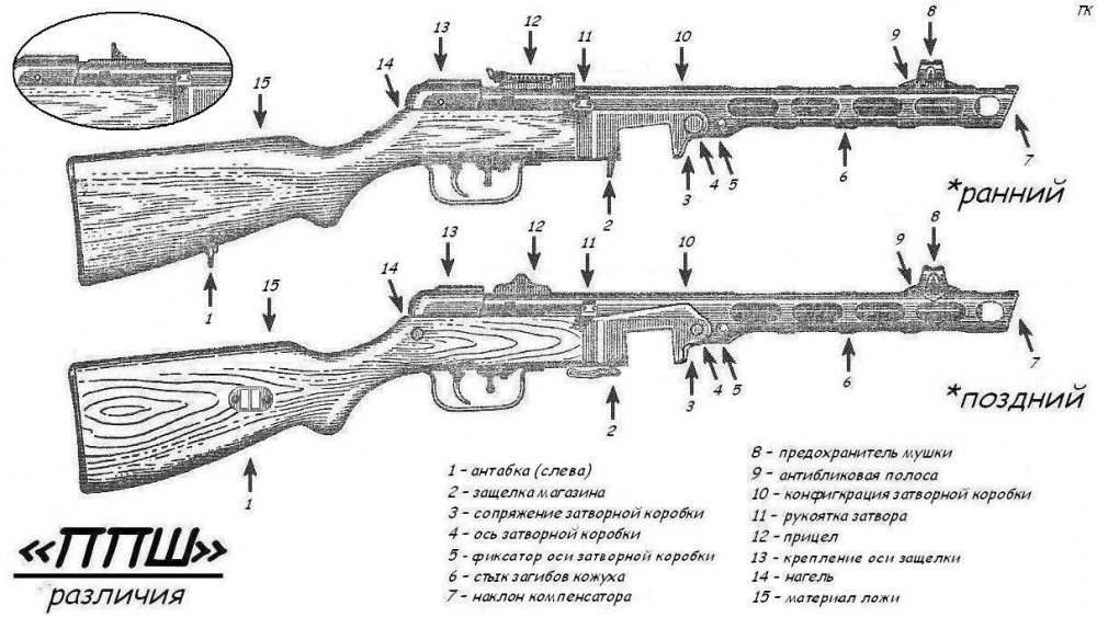

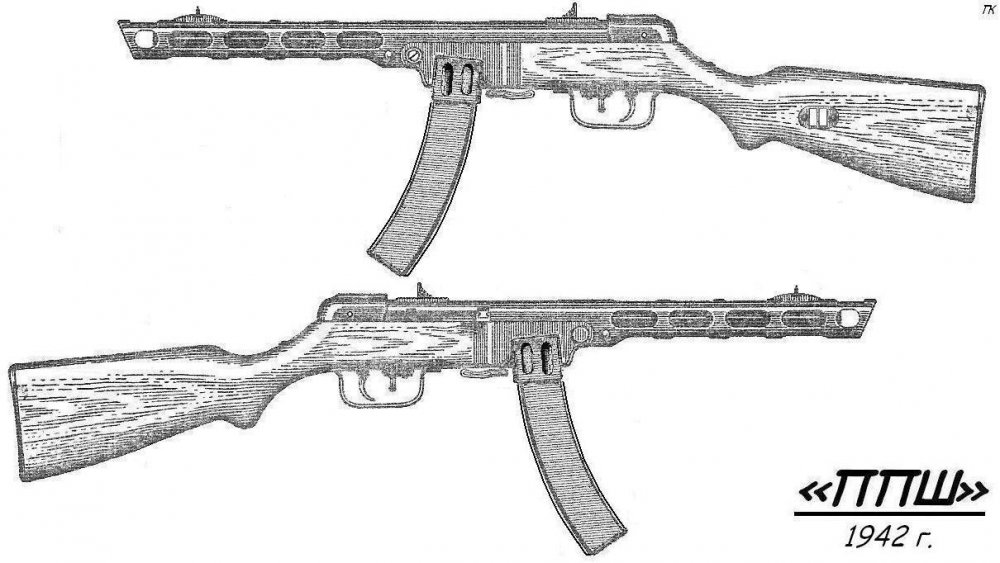

    Добавлю ещё схему, как образец ППШ на 42й год. Как видно на схеме и на моём ППШ защёлка магазина стоит уже поздняя. По подсказке товарища БЛК, затвор поставлю поздний. Ранний приберегу для раннего варианта.
