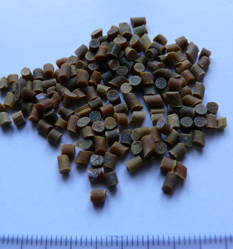

    1. Источник - 12.7x108
    Применяется во всех патронах вне зависимости от типа пуль. Типичный семидыр.

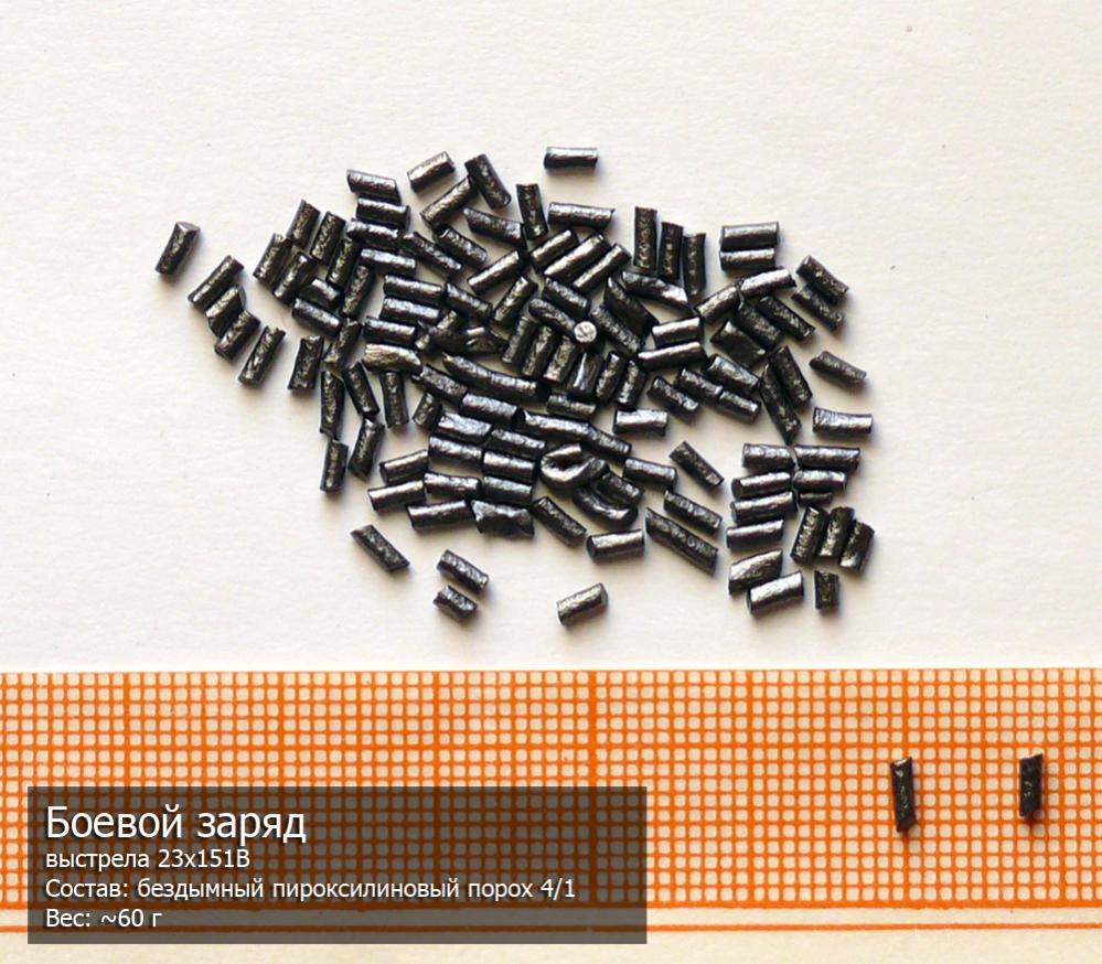

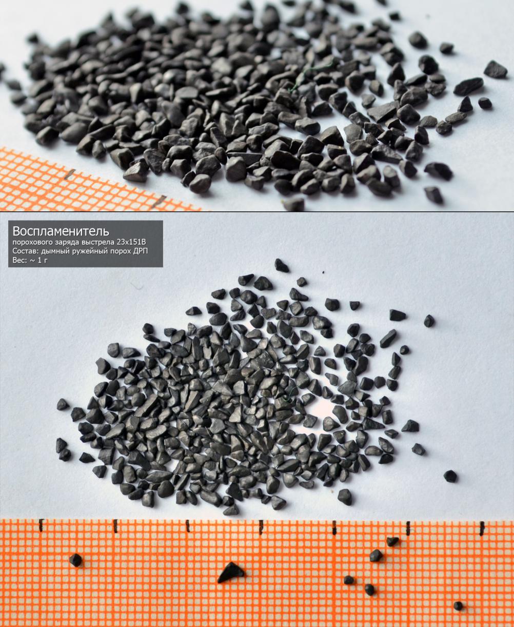

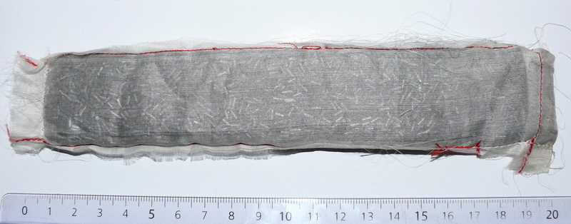

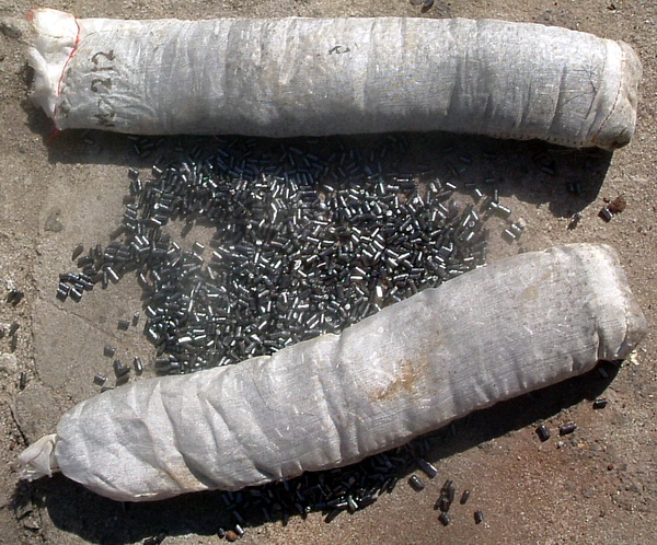

    23x151B
    Боевой заряд: бездымный пироксилиновый порох 4/1, примерно 60 грамм.
    Воспламенитель: дымный ружейный порох ДРП, примерно 1 грамм.
    Картузы(мешочки) идут как с чернильными клеймами, так и чистые. Прошиты по всем сторонам, в отличии от 2cm Flak к примеру.
    Материал - искусственный шелк. В нижней части картуза - кармашек с воспламенителем.
    Вес картузов в БЗ и ОЗ снарядах был одинаков.

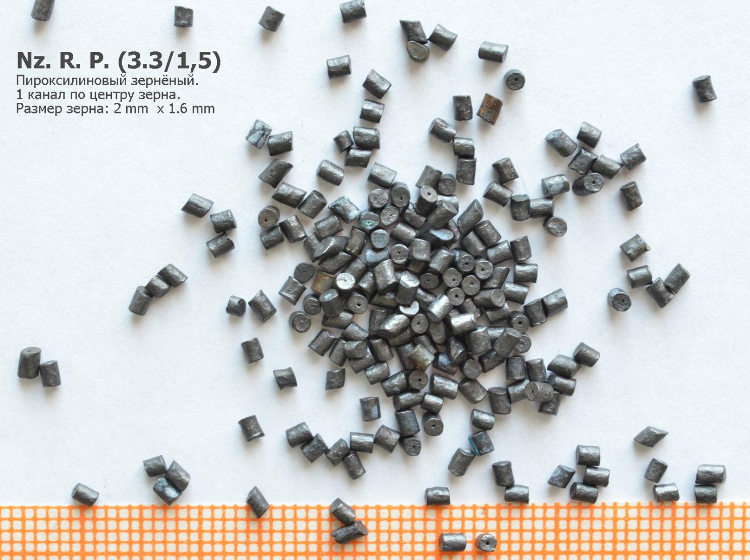

    Nz. R. P. (3.3.0,5), источник - выстрел к 2.8x19 cm sPzB 41.
    Внутри без картуза, просто насыпной. Черный однодыр чем-то схожий на наш для ВЯ\ШВАК. Стартового заряда естественно не было :)

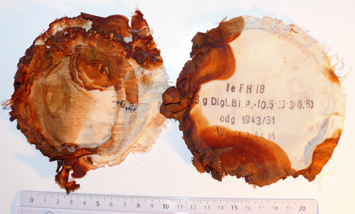

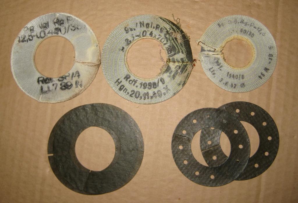

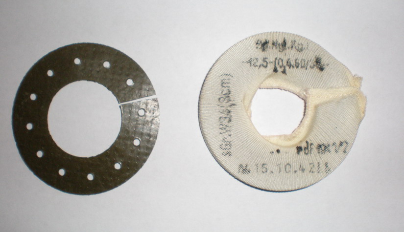

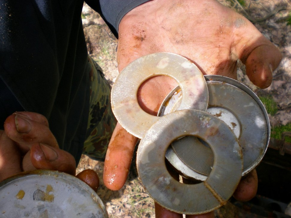

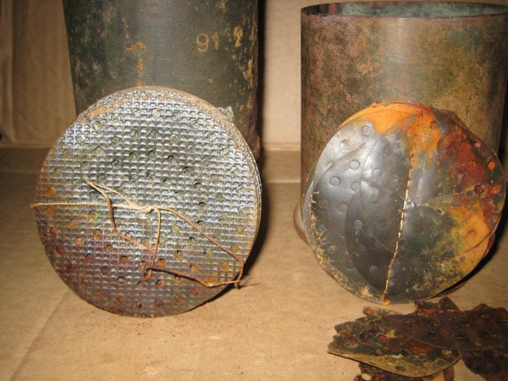

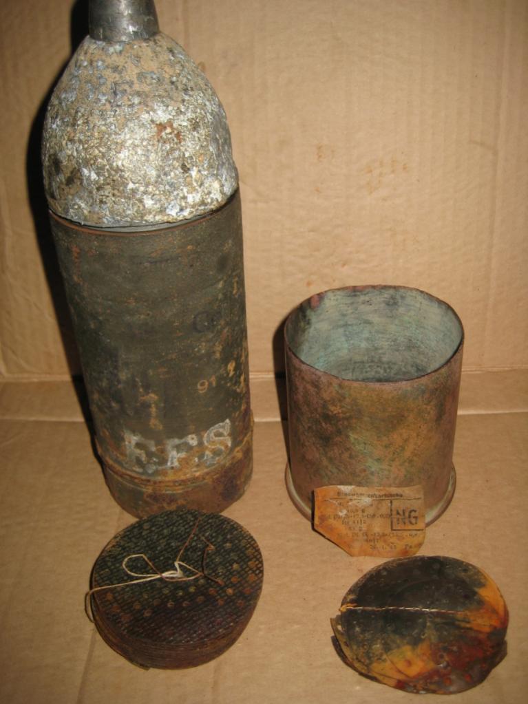

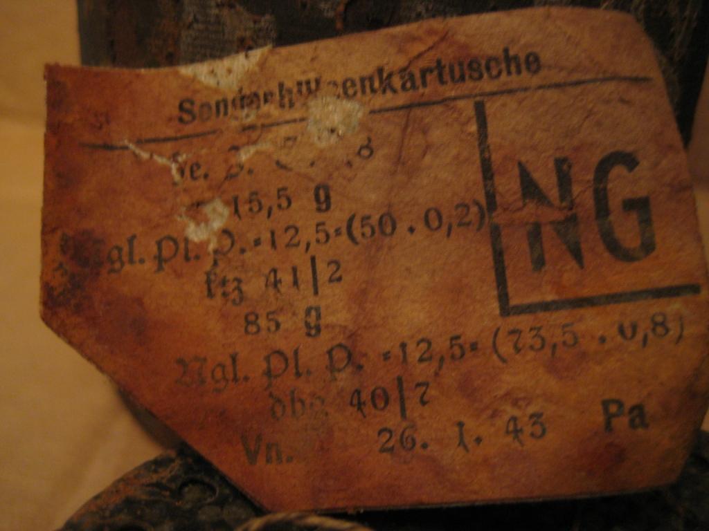

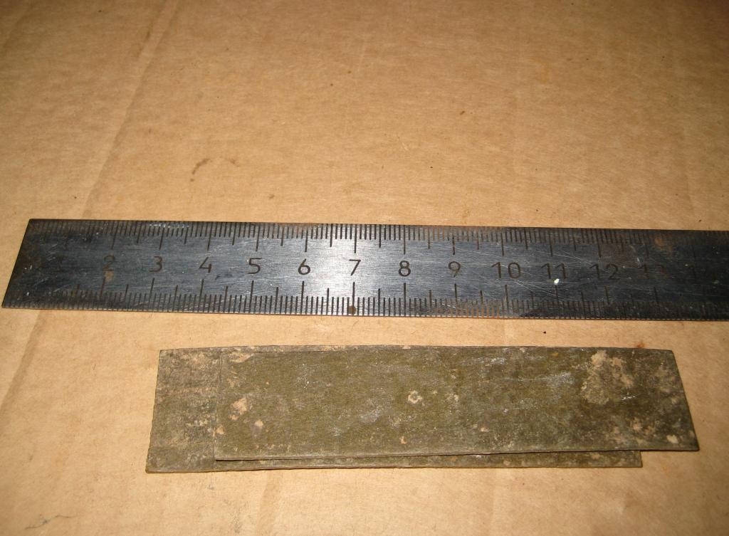

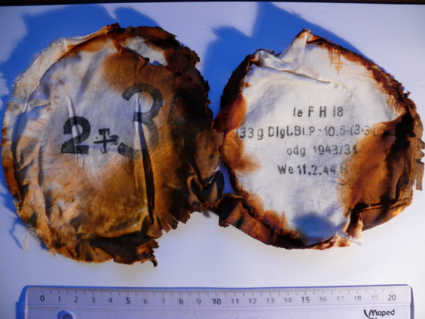

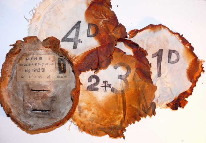

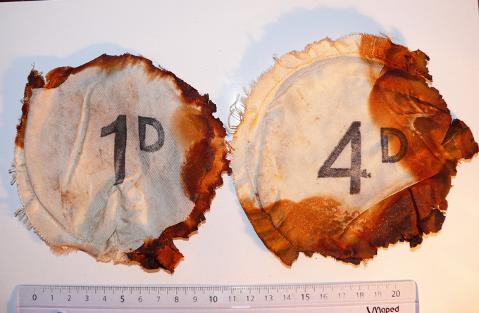

    5. Источник - 10.5x15.5 cm гильзы к lFH 18.
    Во всех пакетах 1-4 идет стандартный пластинчатый порох, данные читаем прямо на картузе :) На 1-ом картузе снизу пришит карман(на фто отгнил...), где находится стартовый заряд из быстрогорящего пороха.
    Состояние УГ, но что есть.....
    Вид пороха такой же, как и в следующем посте...

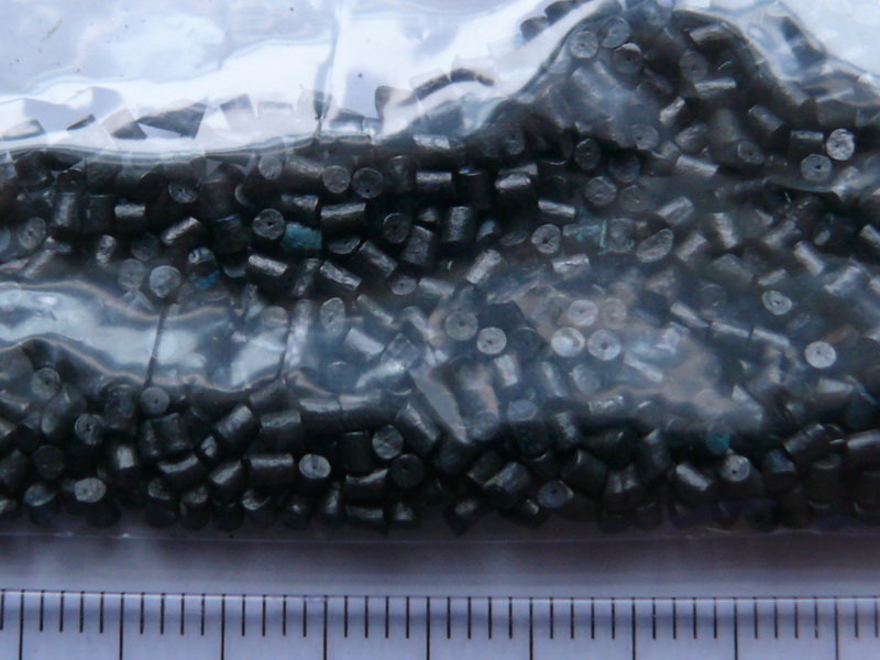

  8. C00Lib1N
    C00Lib1N УберВопогмох
    4.533
    Гомель, Беларусь
    Ответ: Пороха

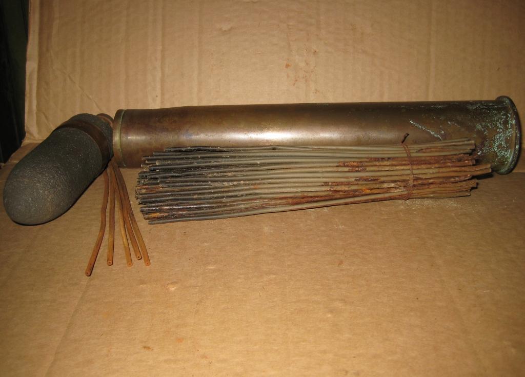

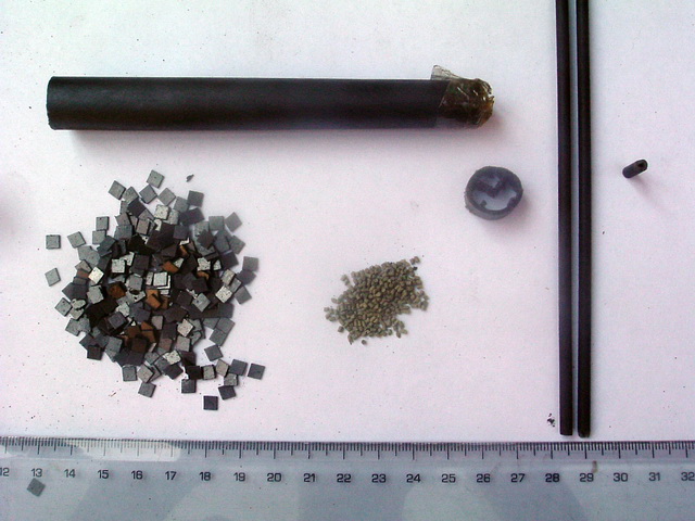

    6. Источник - выстрелы 5x42 cm к PaK38.
    Осколочный выстрел:
    Основной поторох -пластинчатый обычный(черный), стартовый - мелкий, быстросгорающий(зеленоватый). Трубка - пламягаситель.
    Бронебойный выстрел:
    Основной порох - трубчатый высококалорийный, стартовый, такой же как и в осколочнике, только немного больше. Пламягасителя нет, в картузе только стартовый порох.

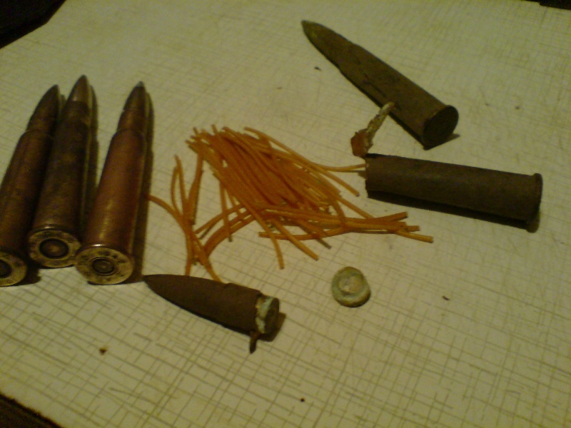

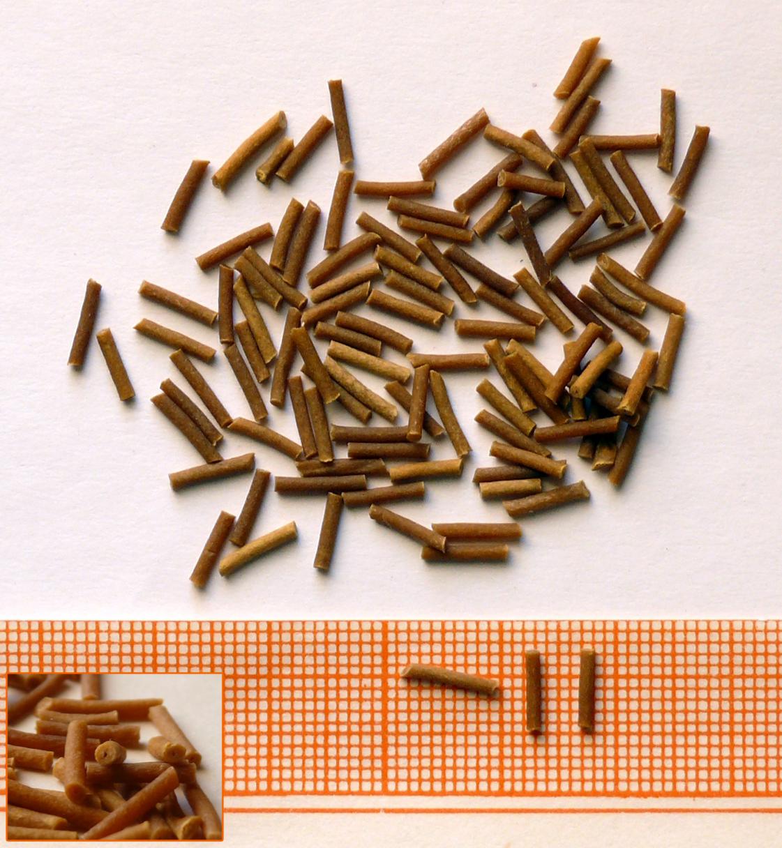

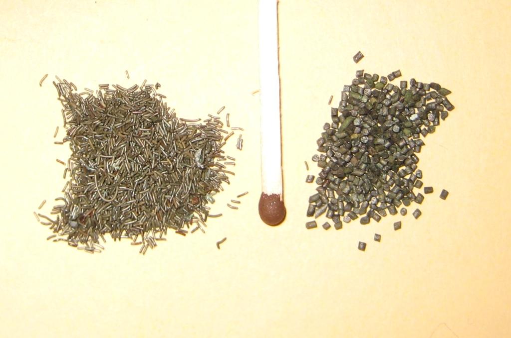

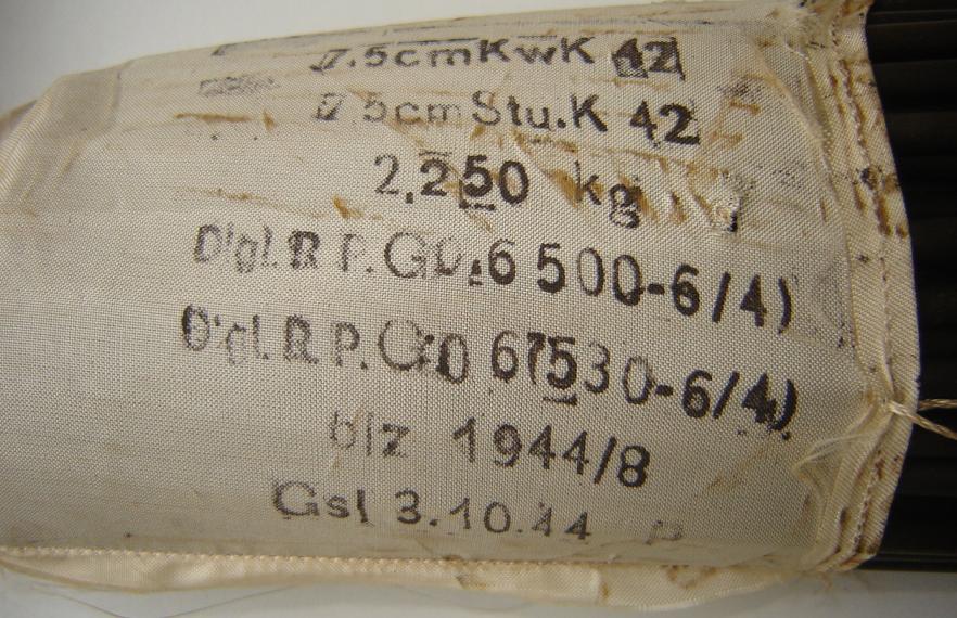

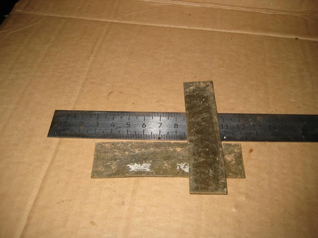

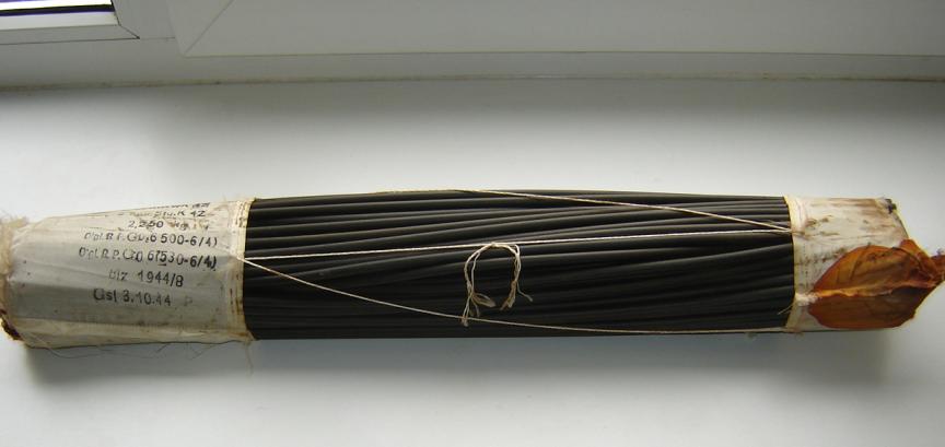

    7,5сm KwK 42
    7,5cm Stu. K 42
    Макароны аля трубочки к 75-и мм танковым или штурмгешуцным выстрелам (патронам).
    Вопрос 2 C00Lib1n сюда фоты всех гранул, макаронов, спагети скидивать или только арт. гранулы и спагети ???

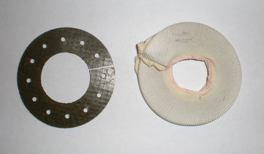

  18. Hait
    Hait Gefreiter
    264
    Сумщина
    Ответ: Пороха
    Чуть наглядней, в каждом тряпчаном бублике 7-8 пороховых колец ...;)

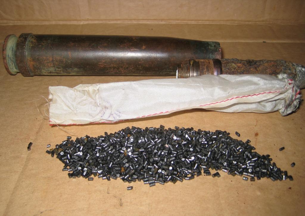

    20 мм осколочно-трассирующий патрон. Встречались мешочки и с клеймами и без, материал шелк. В нижней части мешочка карман с быстрогорящим порохом.

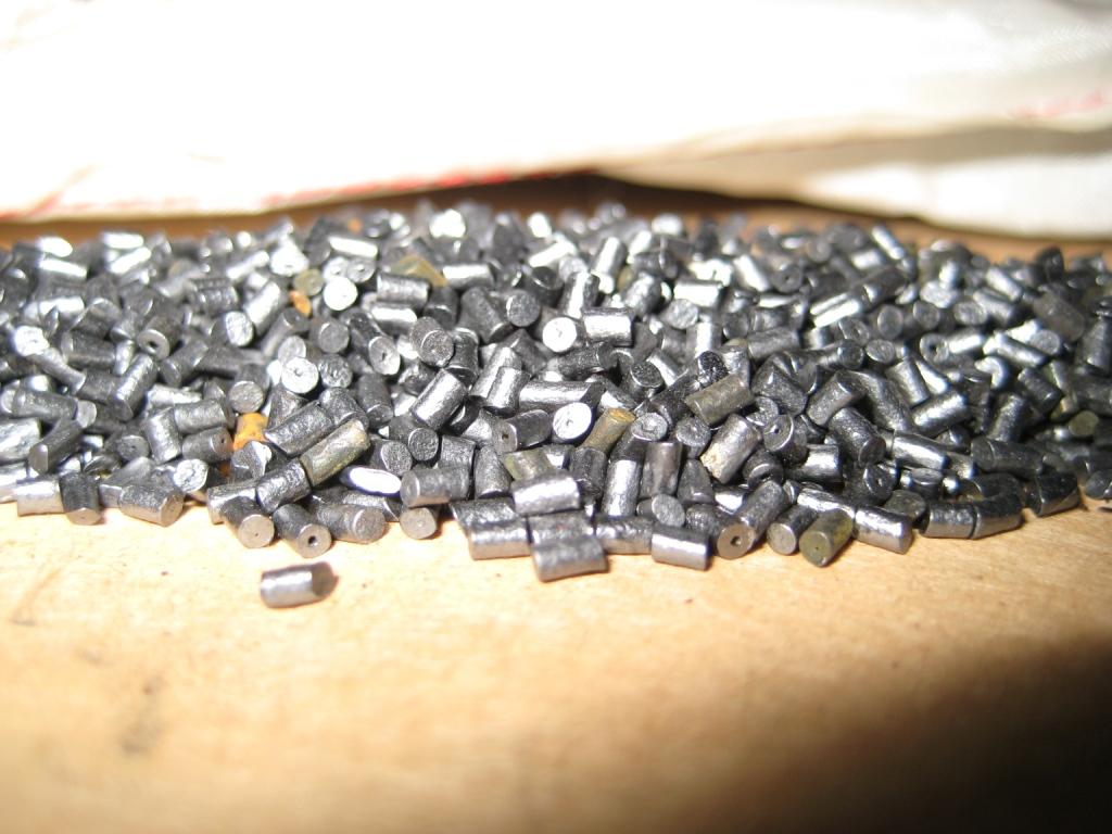

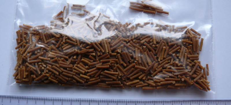

    75 мм кумулятивный снаряд + боевой заряд. Найдены были в укупорке в количестве 3 штук. Гильзы были укупорины картонными крышками, но к сожалению не сохранились, зато бумажный вкладыш по пороху сохранился. На дне гильзы лежал порох (фото 3) который справа.

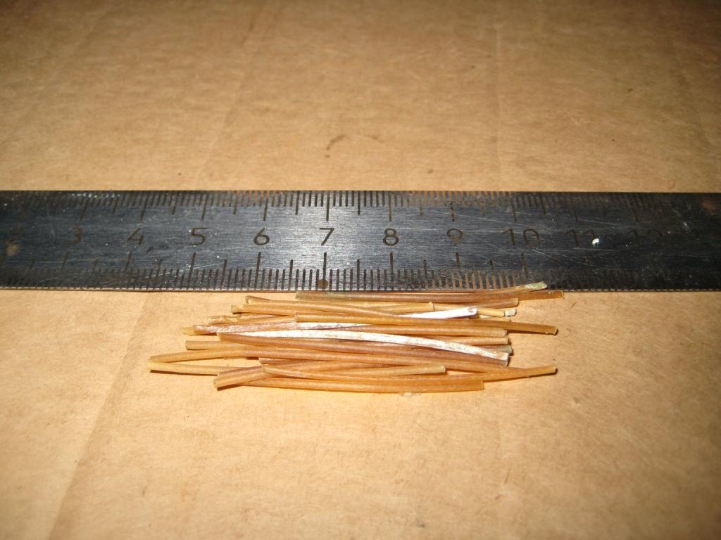

    Давно подарили два вида вот такого пороха, не знаю от чего, если не составляет труда, то подскажите. Если модераторы сочтут не по теме вопрос, можно удалить.
