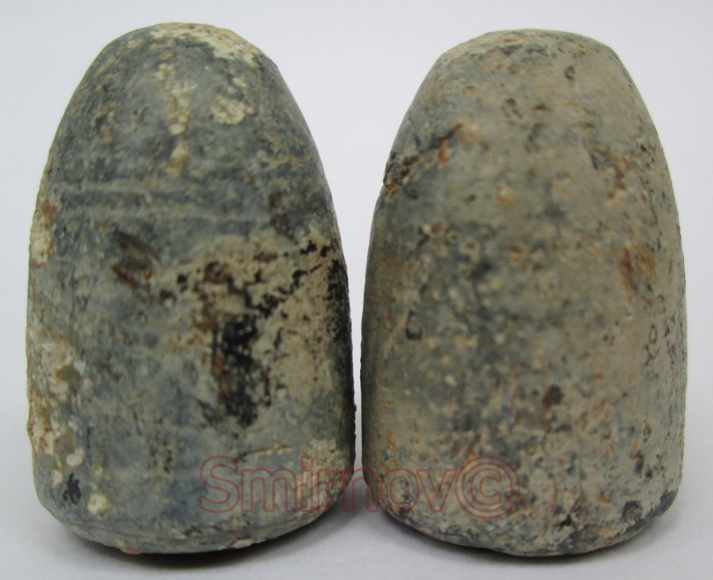

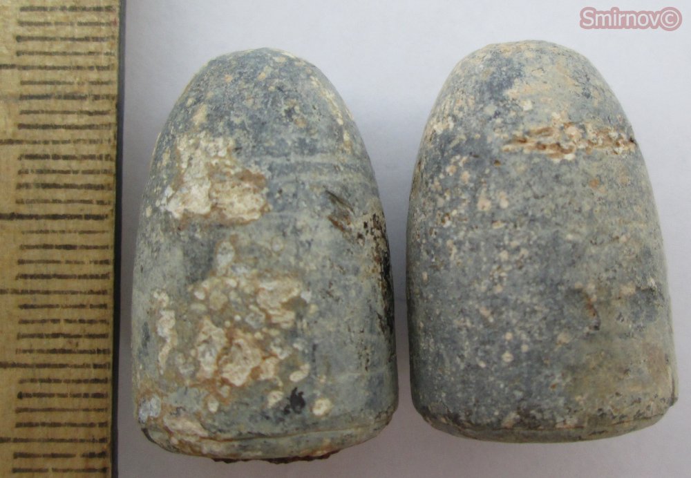

    Думаю, это один из вариантов пуль к карабину Мейнарда
    Вот - похожая пулька времен Гражданской войны в Америке

    Вот похожая пуля.
    Страница из книги Milan Harak Sbirka pistoli a revolver, Praha 2007.

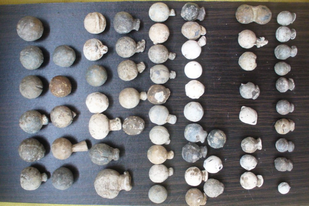

    Ну а теперь собственно о дульнозарядных круглых пулях. Не столько вопрос сколько рассуждения на основе нарытой информации.
    У меня скопилось вот сколько круглых пуль. Смутило большое количество мелких калибров. Перечитал много про пищали и фузеи, мушкеты и пистоли. Всё было калибров не меньше 15 миллиметров. И понятно – легче порох засыпать в ствол. И технологии изготовления не позволяли в большом количестве делать стволы мелкого калибра.
    Шарики 12-13 мм тоже не все объясняются поздней шрапнелью, тем более с необрезанными литниками. Можно конечно кое-что списать на охотничьи калибры с 24 по 36. Но гильзовые охотничьи патроны под малые калибры, имеют не такую уж и длинную историю и не являются особо распространёнными, особенно в пулевой комплектации.
    Так откуда же такое количество круглых пуль? Моё мнение – дробовой заряд для ближнего боя. Вычитал, что ещё в петровские времена на штатную фузею калибра 19,8 мм полагалось иметь 50 (!) патронов с пулей и 20 с картечью. Интересно было бы узнать размер той картечи. И ещё мушкетоны. Тоже оружие ближнего боя, особенно в конном строю. Короткоствольные мушкеты с раструбом. Они видимо пользовались популярностью и в казачьих соединениях и в регулярной армии. В них можно было закатить жменьку пуль десятого калибра и с близкого расстояния огорошить противника...
    На фото: 1 ряд 16 - 17 мм, это явно пули одна и вовсе 18 мм. Второй ряд 15,5 мм; третий - 15мм Точно померять трудно - не совсем округлость соблюдается. 4 ряд - 14 - 14,5 мм; 5 и 6 саммый многочисленный от 13 до 14 мм; 7р - 12-12,2 мм; 8р 10 -11 мм и одна дробинка 8 мм.
    У кого какие мнения или возражения прошу высказываться.

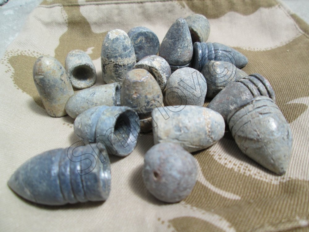

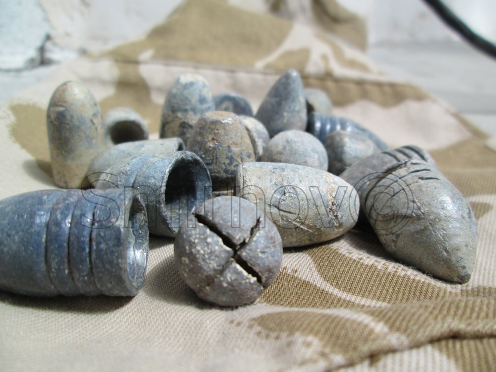

    Привет Камрады, в общем этим летом снова посетил славный город Севастополь, покопать там особо не удалось, но вот чутка прикупил всяких пулек, чем пополнил свою коллекцию "дульнозарядок".
    1: нужна помощь в определении некоторых пуль - ибо сам что то не смог определить.
    2: названия пуль скопирую с первой страницы (где помог с их определением Камрад treshkin) - ибо будут дубли, просто сделал фото более информативные и думаю это будет намного интересней и полезней.
    p.s. фотки залью в течении часа, ибо тут интернет очень жёстко тормозит :(

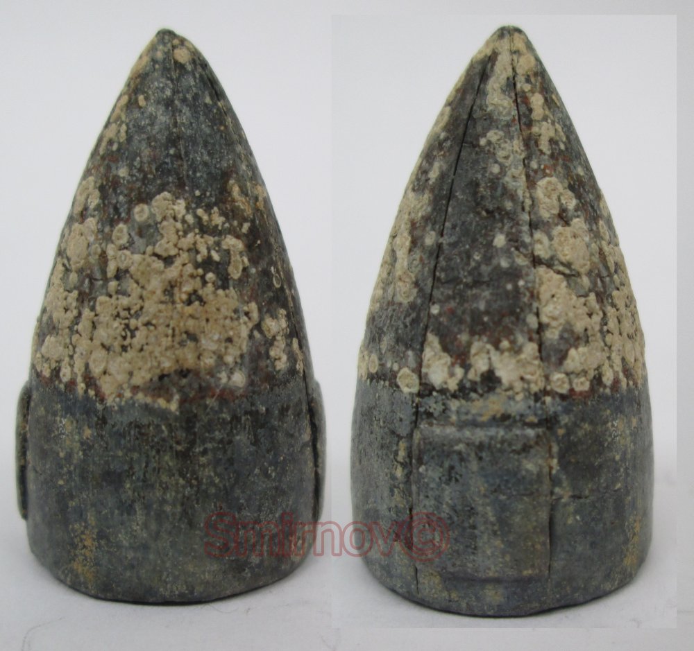

    Россия, Бельгийская пуля к Пехотному нарезному ружью обр 1854 кал. 7 лин, Драгунскому нарезному ружью обр 1854 кал. 7 лин, Кавалерийскому штуцеру обр 1855

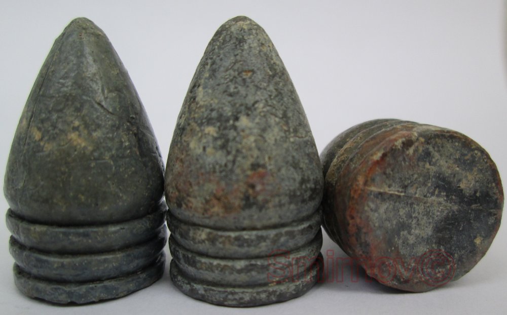

    Россия, Пуля с ушками к Литтихскому штуцеру обр 1843 кал. 7 лин., штуцеру Гартунга обр 1848 кал. 7 лин., кавалерийскому ударному штуцеру обр 1849 кал. 7,1 лин.
    AleFF, Brummer, Miho та ще 1-му подобається це.

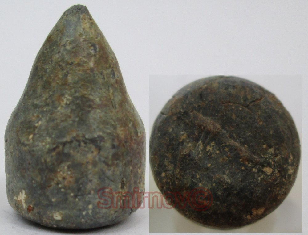

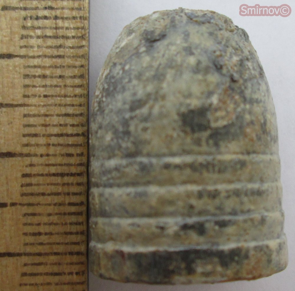

    Франция, Пуля Тамизье Balle Tamisier Mle 1846 к карабину Carabine Mle 1846, стержневой винтовке fusil a tige Mle 1848, стержневому артиллерийскому мушкетону mousqueton d'artillerie Mle 1829 T a tige

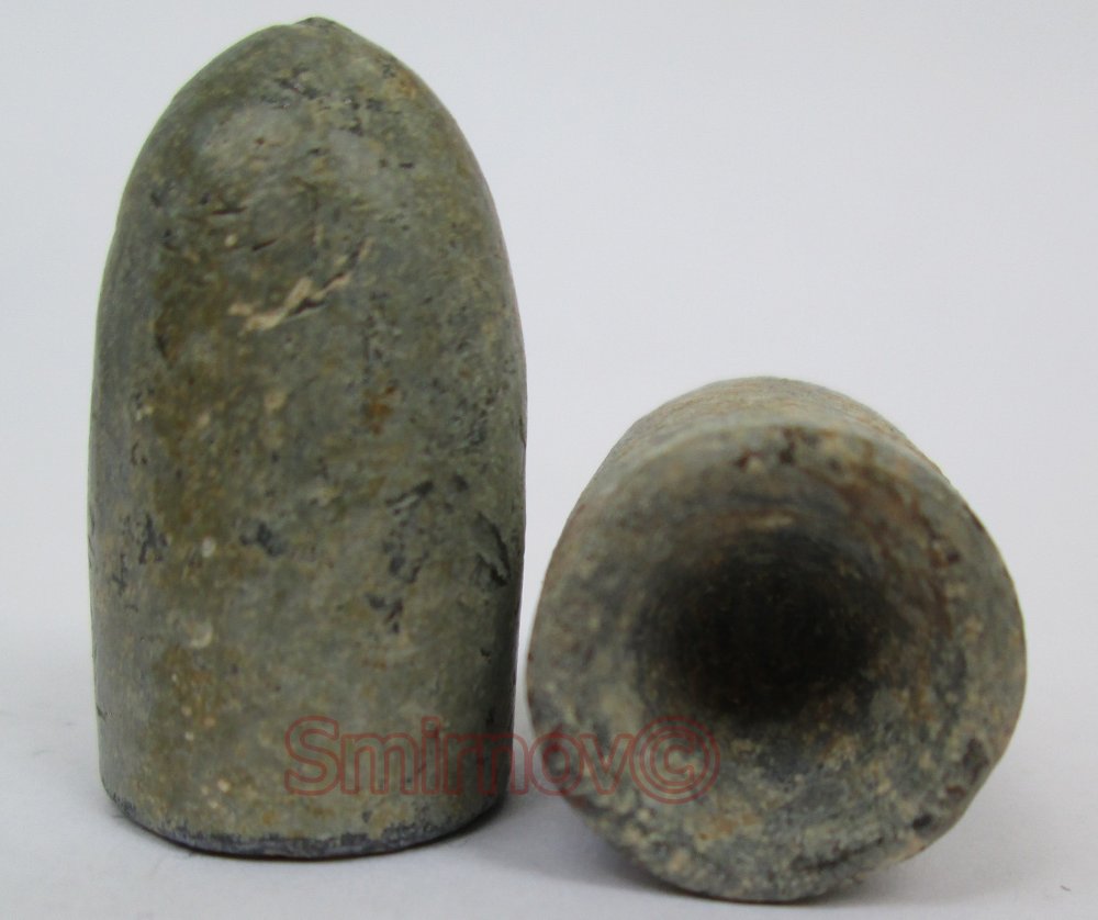

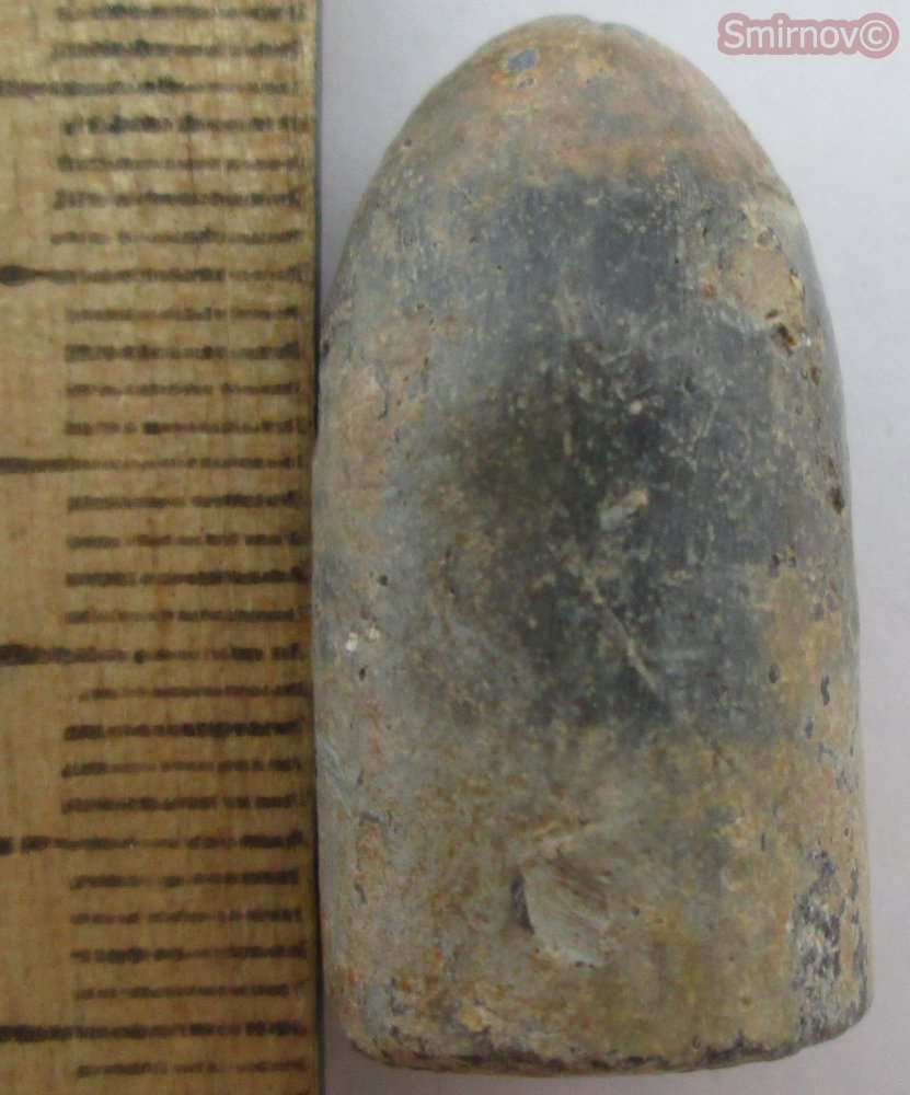

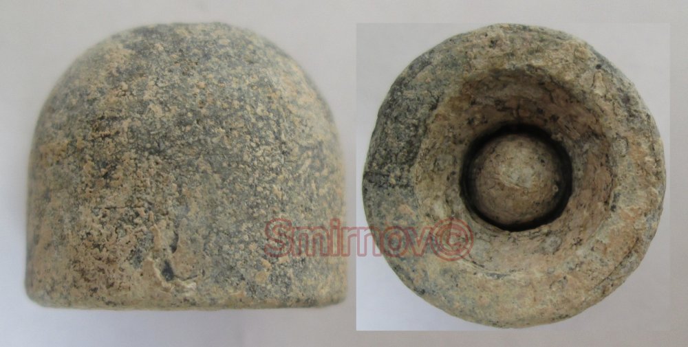

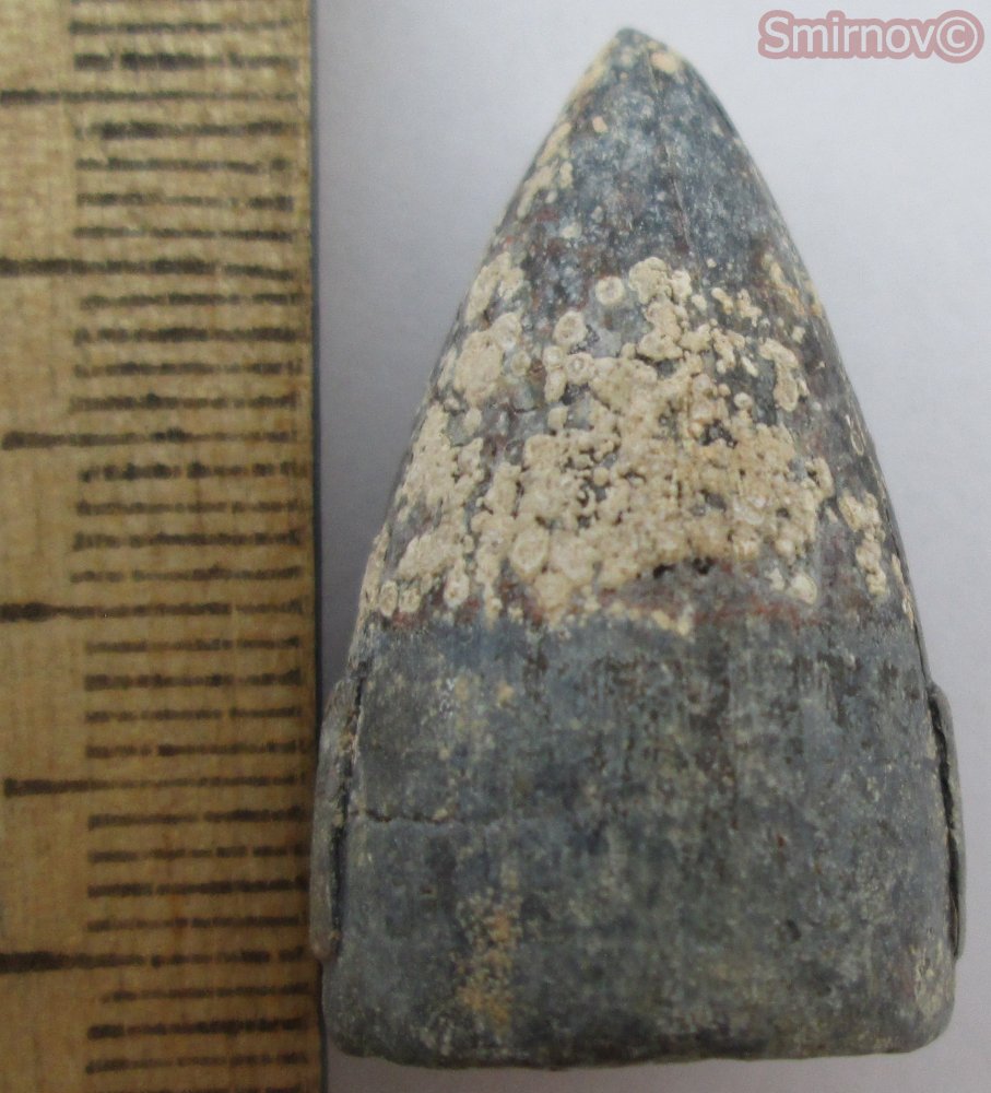

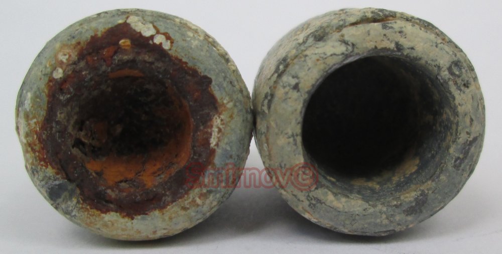

    Прошу помощи в определении
    Мне думается это что то Французское, подобная пуля мелькала на 2-й странице, но моя отличается.
    диаметр пули примерно : 17 мм (измерял линейкой :()
    Франция, пуля Balle Mle 1854, так же известная как "пуля императорской гвардии" к артиллерискому карабину Mle 1829 T (treshkin)
    ПыСы. Как и прежде, буду дополнять в сообщениях, т.к. потом бегать туда-сюда, искать какой комментарий к какой картинке относится будет очень неудобно для камарадов.

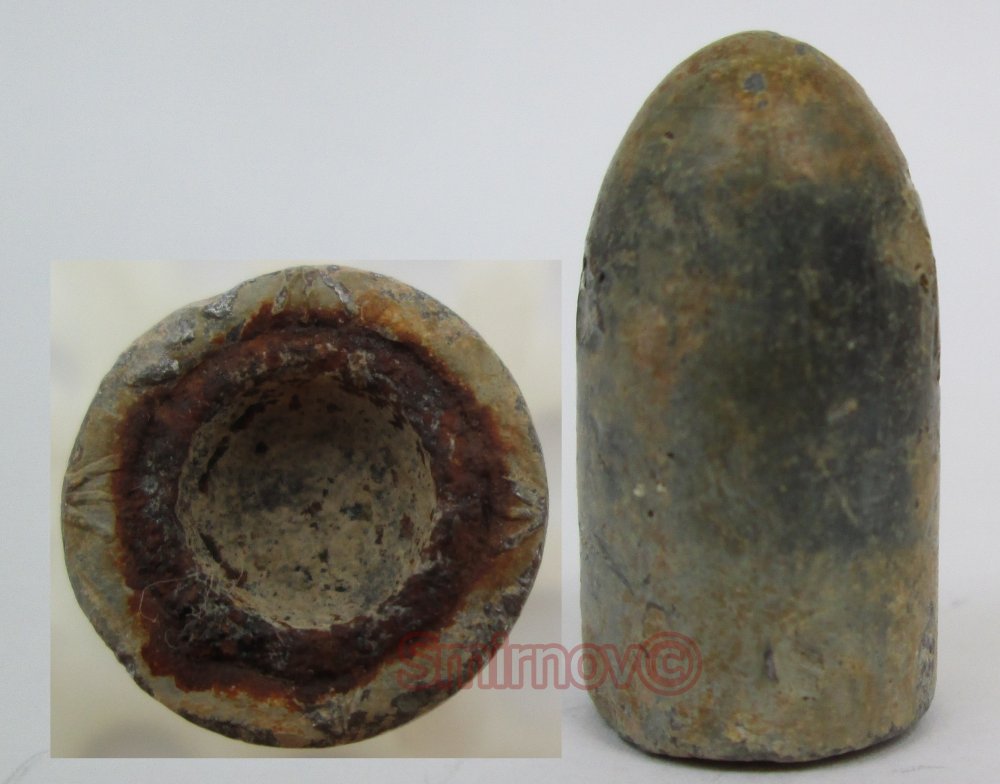

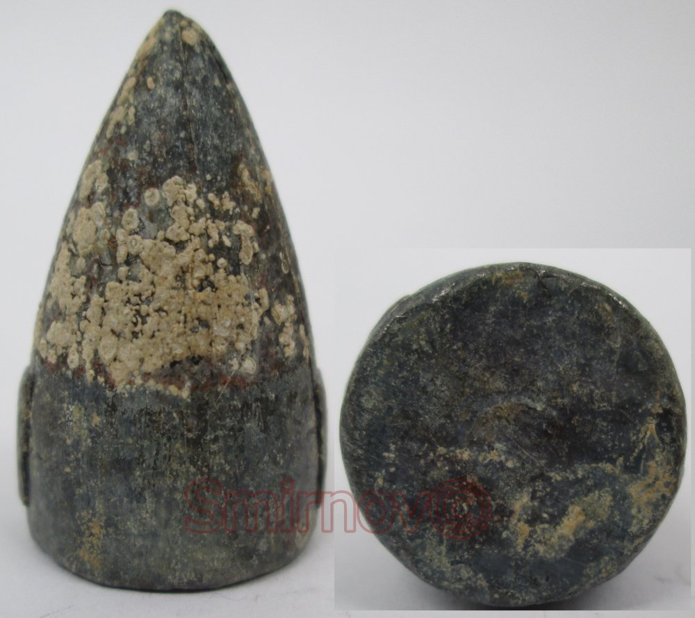

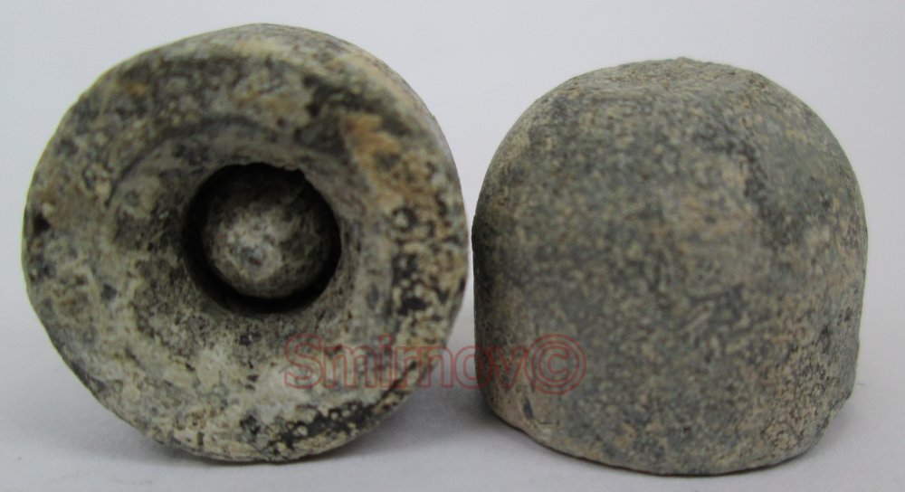

    Диаметр равен примерно 17 мм (измерял линейкой)
    Сокрее всего это сардинская пуля к стержневой винтовке (treshkin)

    Сардиния, пуля к каморной винтовке Bersaglieri системы La Marmora

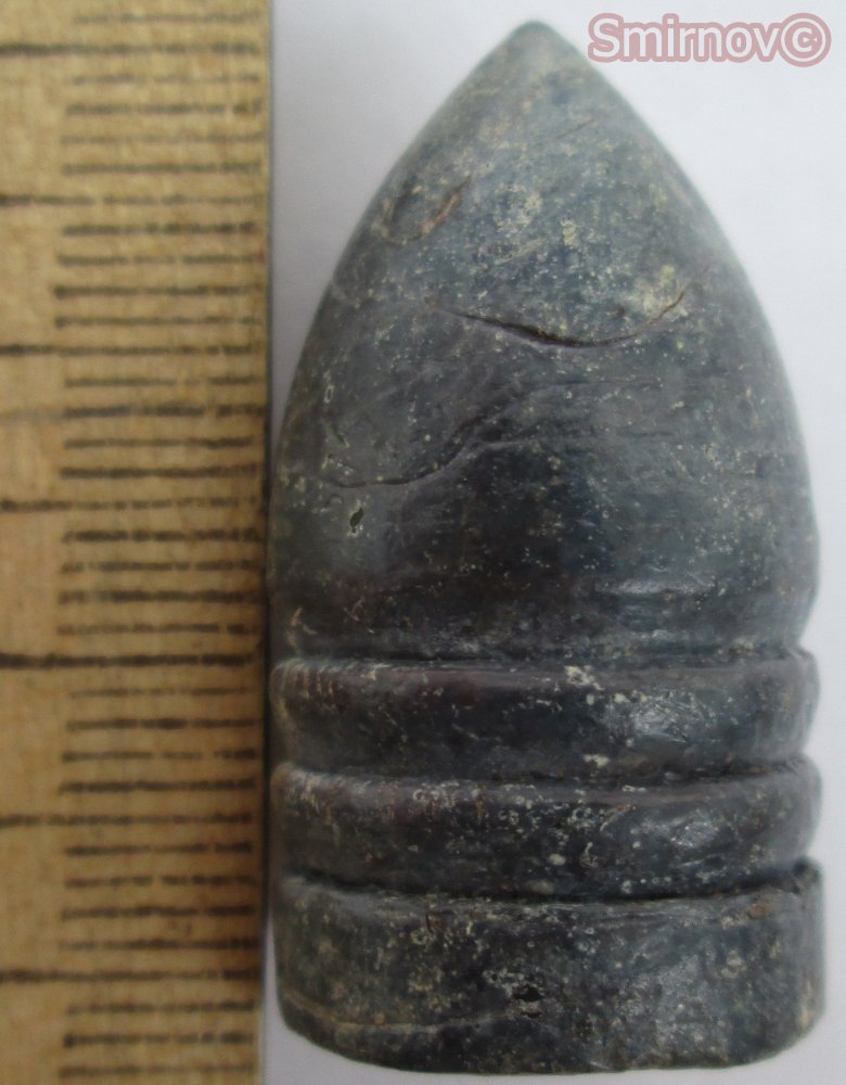

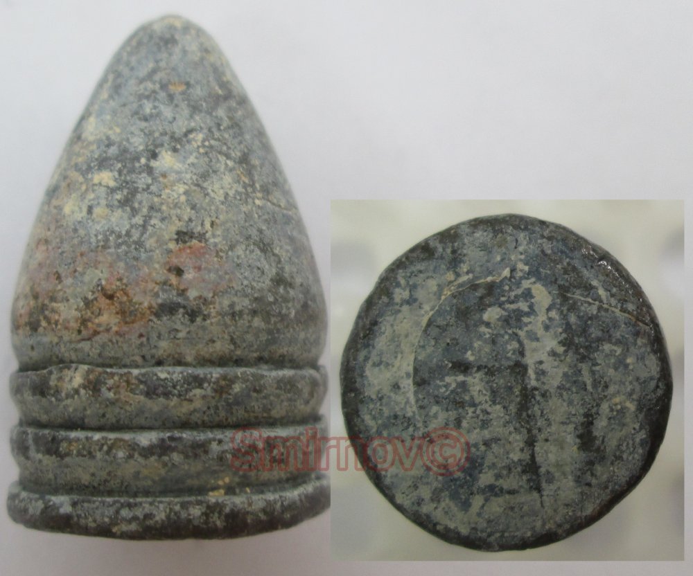

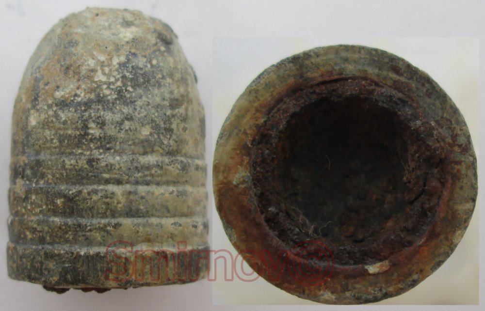

    Английская пуля Pattern 1853 Iron cup (или "iron cup" Enfield) к винтовке Pattern 1853, .577 Enfield Rifle-Musket
    Обратите внимание на стальной сердечник, к стати на данной пуле можно заметить "стрелочки" - это вероятно клеймо производителя (Royal Laboratory)
    В донной части виден не сердечник, а расширительный колпачек (или чашка, поэтому пуля называется "iron cup"), которыq под действием давления пороховых газов подается вперед, в коническое углубление в пуле и "раздает" нижнюю часть пули для того, чтобы она вошла в нарезы. Стрелочки неоднократно обсуждались на форуме - это знак принадлежности (собственности) к английским вооруженным силам. Такие пули всегда имеют стрелки на дне, но не всегда выпускались
    Royal Laboratory (которая в то время называлась WoolwichArsenal) (treshkin)

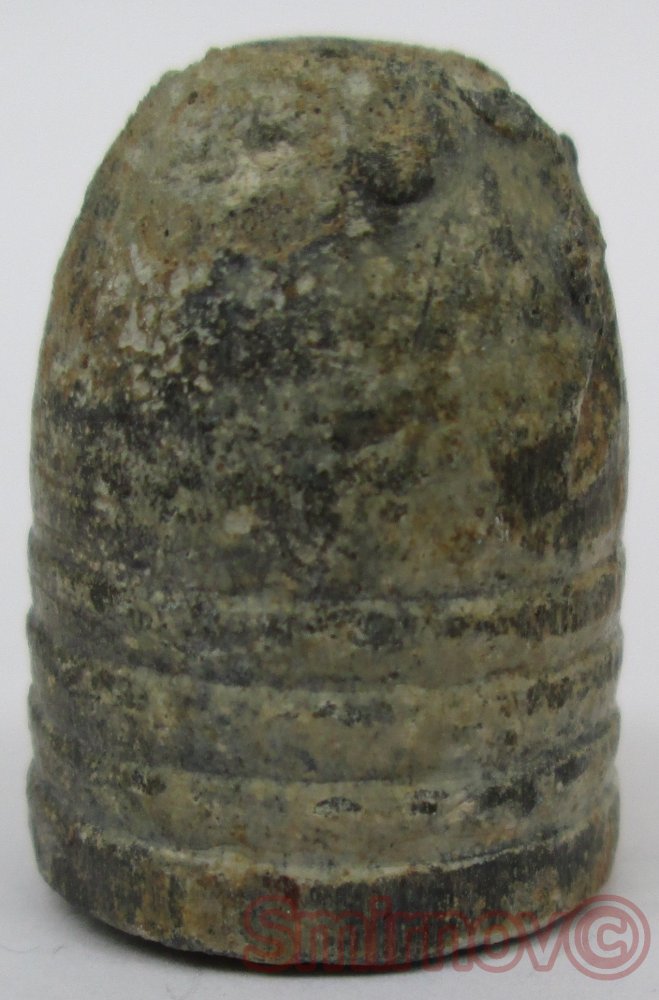

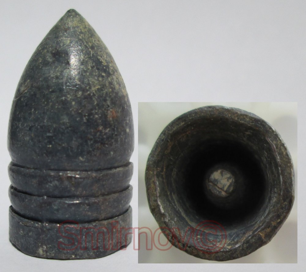

    Вот пуля, которая очень похожа на пулю Pattern 1853 Iron cup, но в отличии от неё не имеет стального сердечника.
    Прошу подсказать в точном названии данной пули.
    Это ранняя модель - Pattern 1853 Pritchett. Первое время даже система новой винтовки обр. 1853 г. называлась "Enfield-Pritchett." (treshkin)

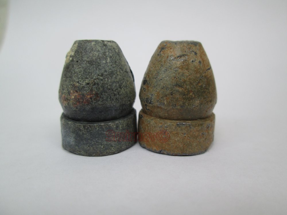

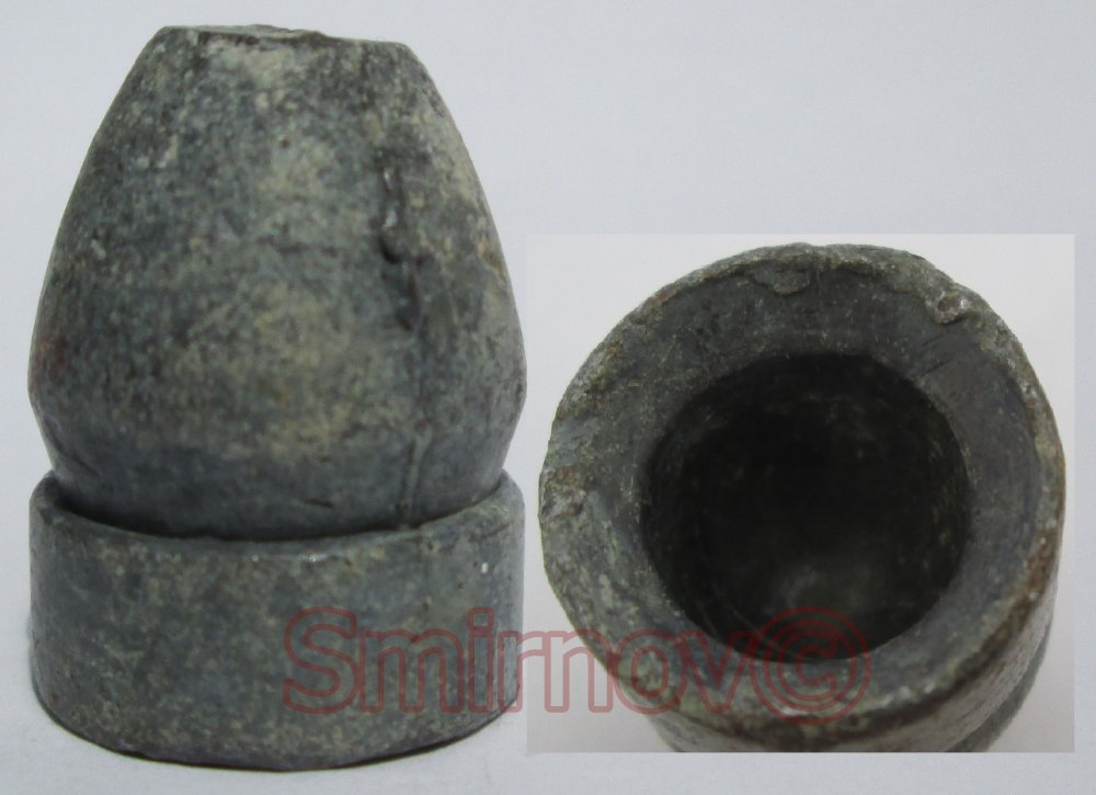

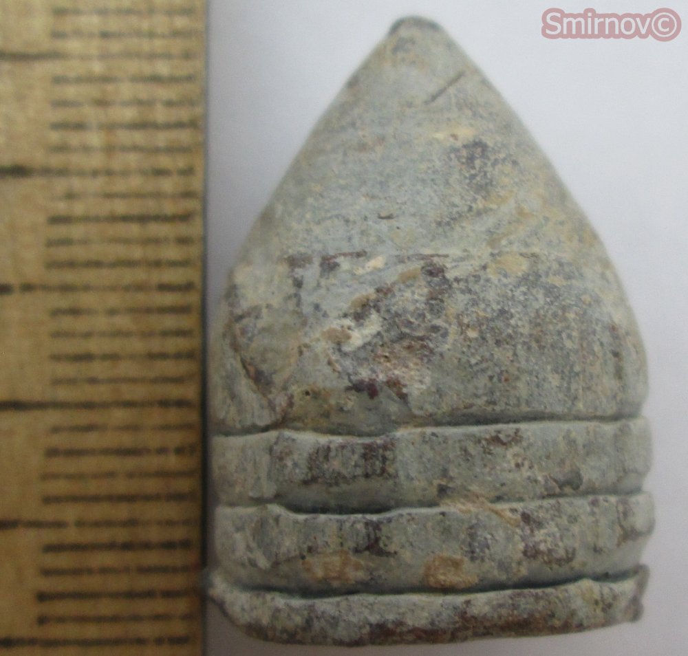

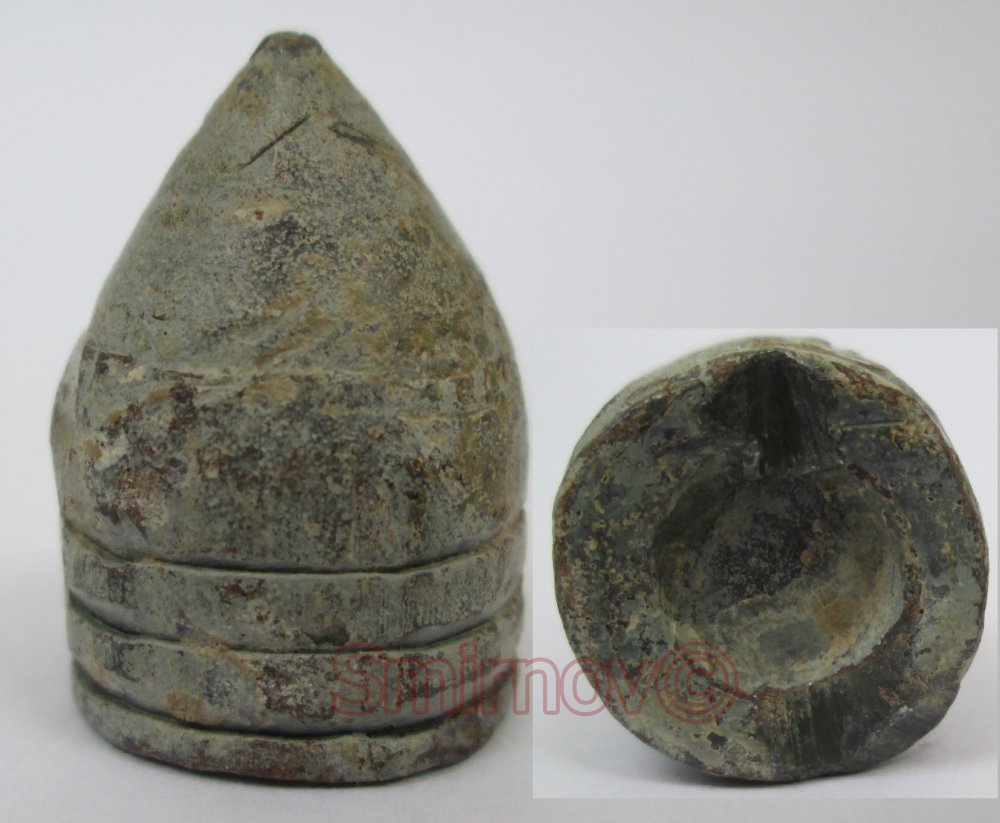

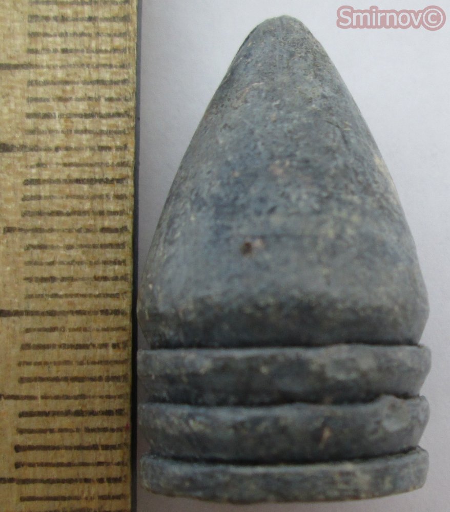

    Вот ещё пара загадок:

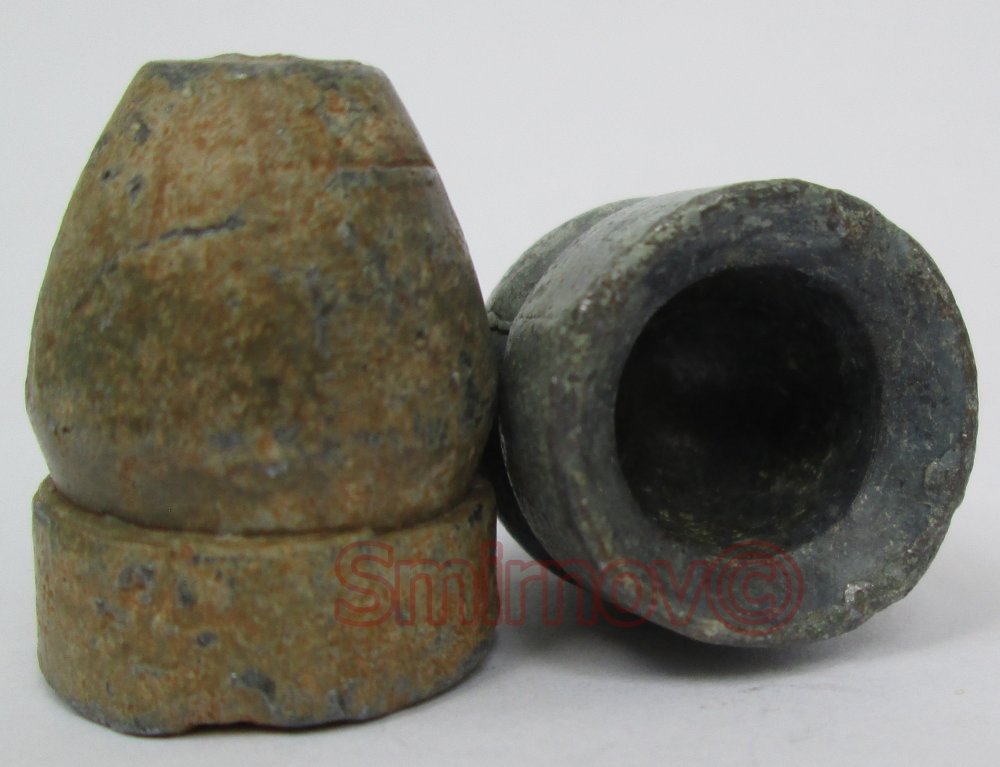

    1: пуля внешне очень похожа на Английскую пулю Pattern 1851 Second type bullet ( http://reibert.info/threads/Подборка-пуль-к-дульнозарядному-оружию.203686/#post-2270690 ), но отличается донной частью и внешне конусность пуль вроде различна, помогите с их определением.
    2: обратите внимание, у одной из них отсутствует сердечник, подскажите, это конструктивная особенность или данная пуля ещё "не собрана до конца".
    p.s. диаметр пуль схожий.
    На сколько я могу судить, обе пули - Pattern 1851 Firsttype к винтовке
    Pattern 1851, .702 MinieRifle-Musket. В отличие от поздних образцов пуль, эти езе изготавлвались методом литья (treshkin)
    AleFF, Brummer та Miho подобається це.

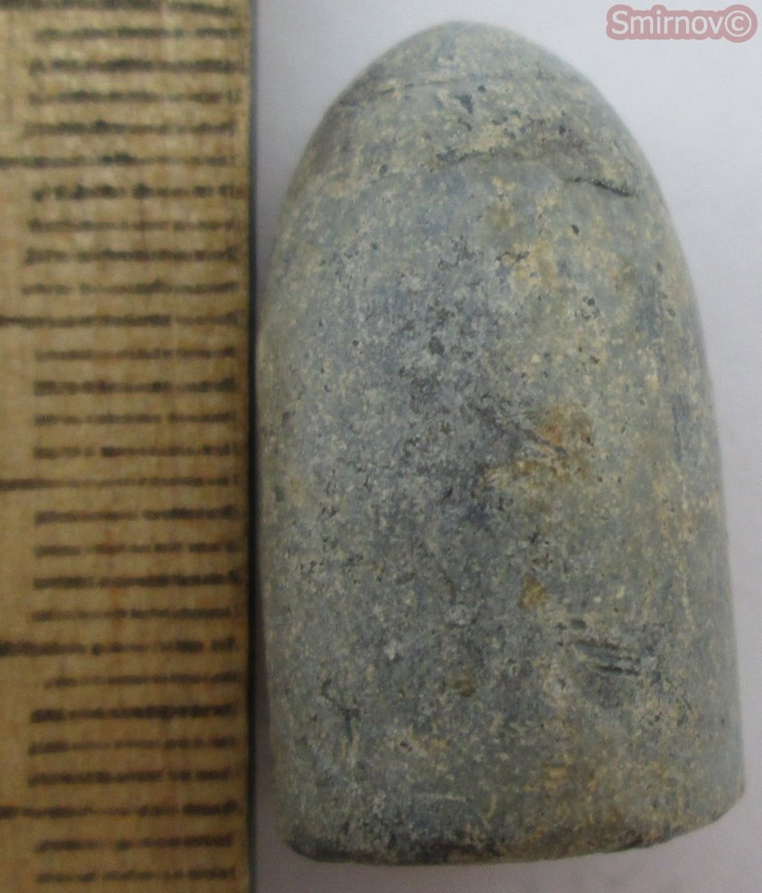

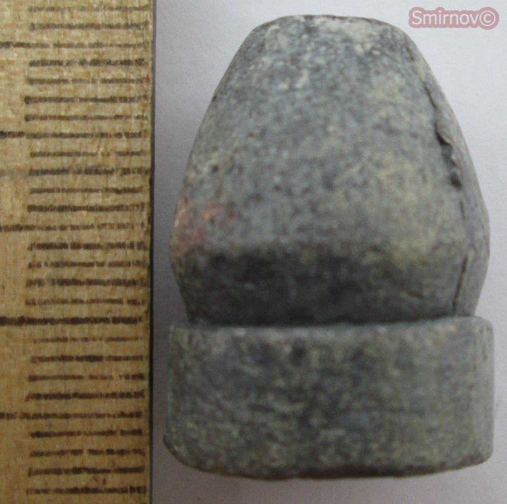

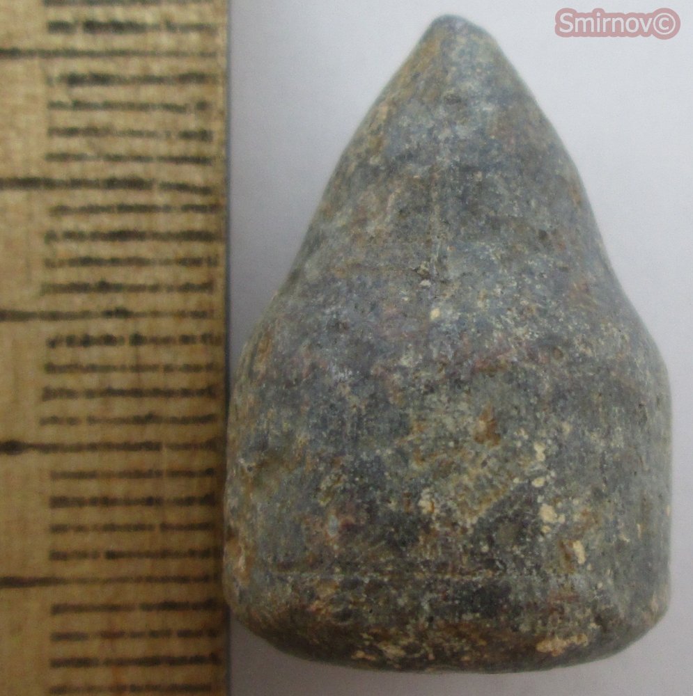

    Вот ещё одна интересная пуля, при продаже сказали, что является редкой ибо использовала подобные Английская морская пехота (ну или кто был в те далёкие времена...). Она покорила меня своим размером :)
    диаметр равен примерно: 20 мм :)
    Действительно, нечастая пуля, которая, слава богу, довольно часто встречается на севастопольской "горке". Это экспериментальная пуля для переделочной винтовки морской пехоты системы Минье обр. 1842 г. кал. .758. Позже для этих винтовок ввели обыную гладкую пулю системы Минье. (treshkin)

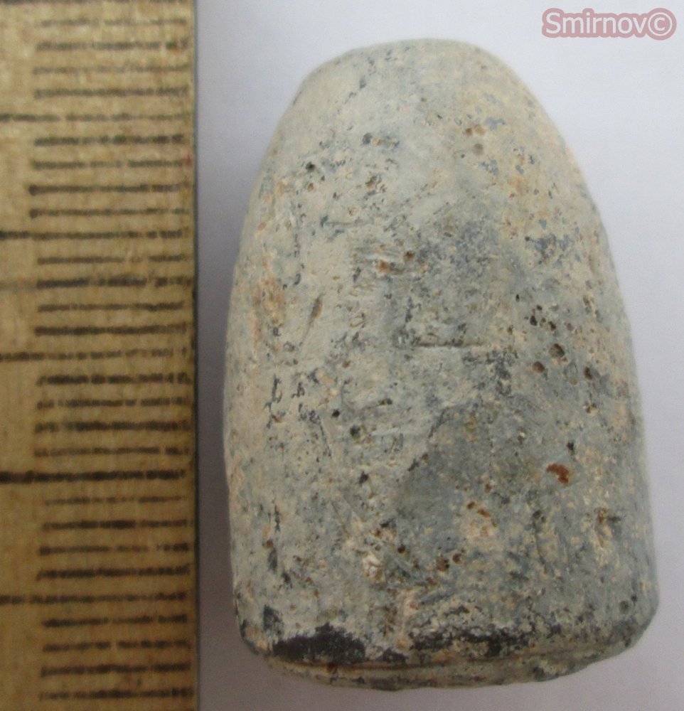

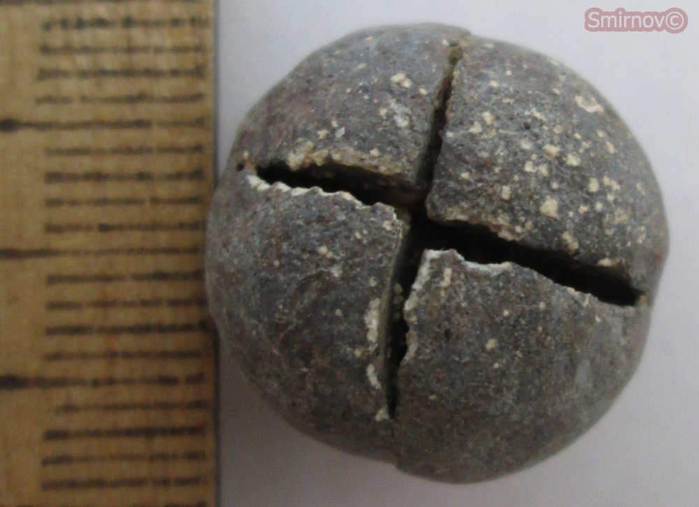

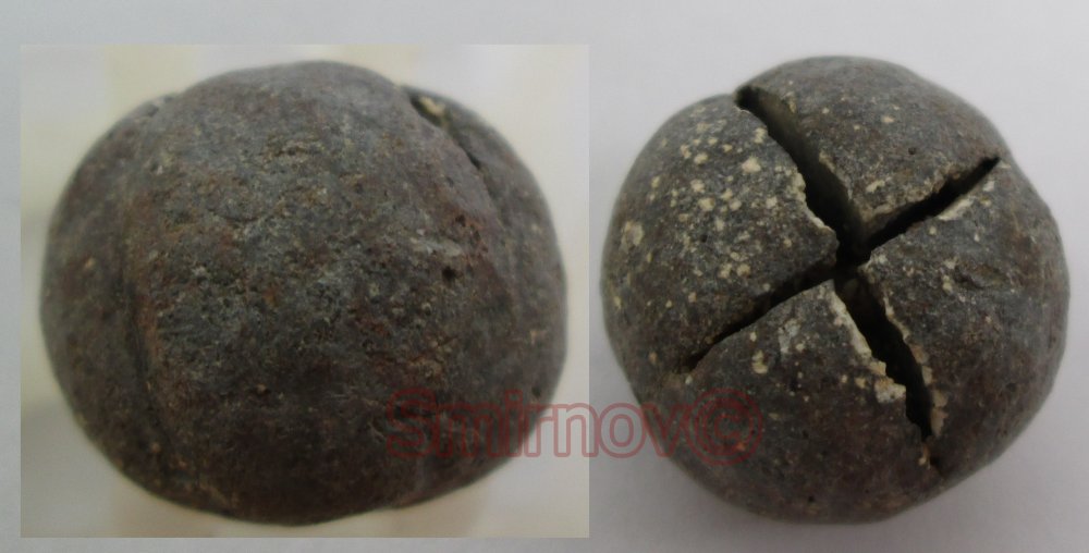

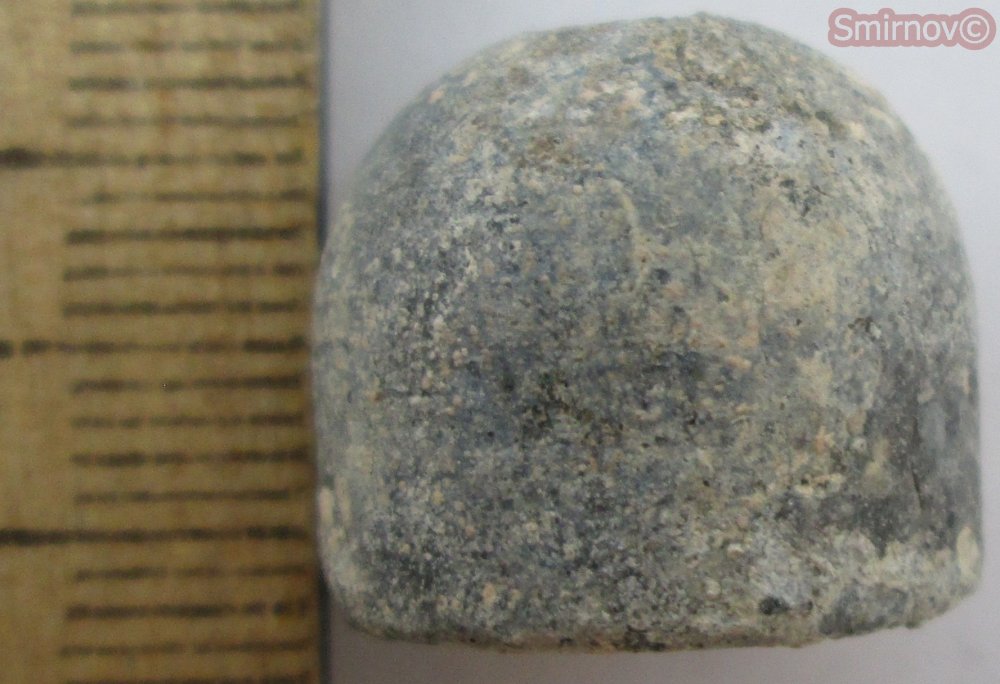

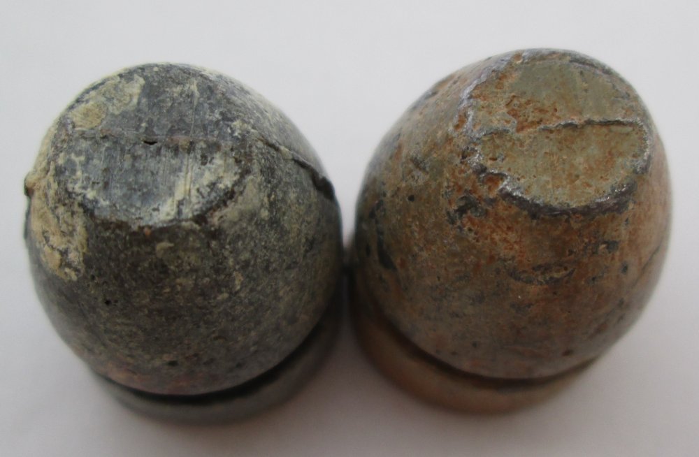

    Так же попалась вот такая пулька:
    Подскажите, данный крестообразный разрез является конструктивной особенностью или чьё то рукоблудство для предания экспансивности?
    Обратите внимание, у данной пули первый разрез идёт почти до донной части а второй до середины пули.
    p.s. скажу сразу, интересует мнение людей которые с большой долей вероятности могут подсказать наверняка (шарящих в дульнозарядках) а таких экспертов как я прошу воздержаться :)

  21. M DIVER
    M DIVER Stabsgefreiter
    625
    rty
    это пуля Тамизье. стреляна из стержневого штуцера Тувенена.На донце виден след от стержня в казенной части.и на носике видны следы ее "трамбовки" шомполом.
    =ask= подобається це.
  22. M DIVER
    625
    rty
    вставка была деревянная, выгнила.пуля более раннего образца,мет.колпачок чуть позже стали применять.

  23. M DIVER
    625
    rty
    надрезали сами служивые, для сами понимаете чего.и половинки, и четвертинки попадаются.кстати, где-то в литературе-воспоминаниях по Крымской встречается упоминание о "кровожадных русских стрелках", которые надрезали круглые пули.Эх, как я их понимаю- с ружьями против винтовок...

    пуля Притчета,к артиллерийскому карабину обр.1853 года. Англия
