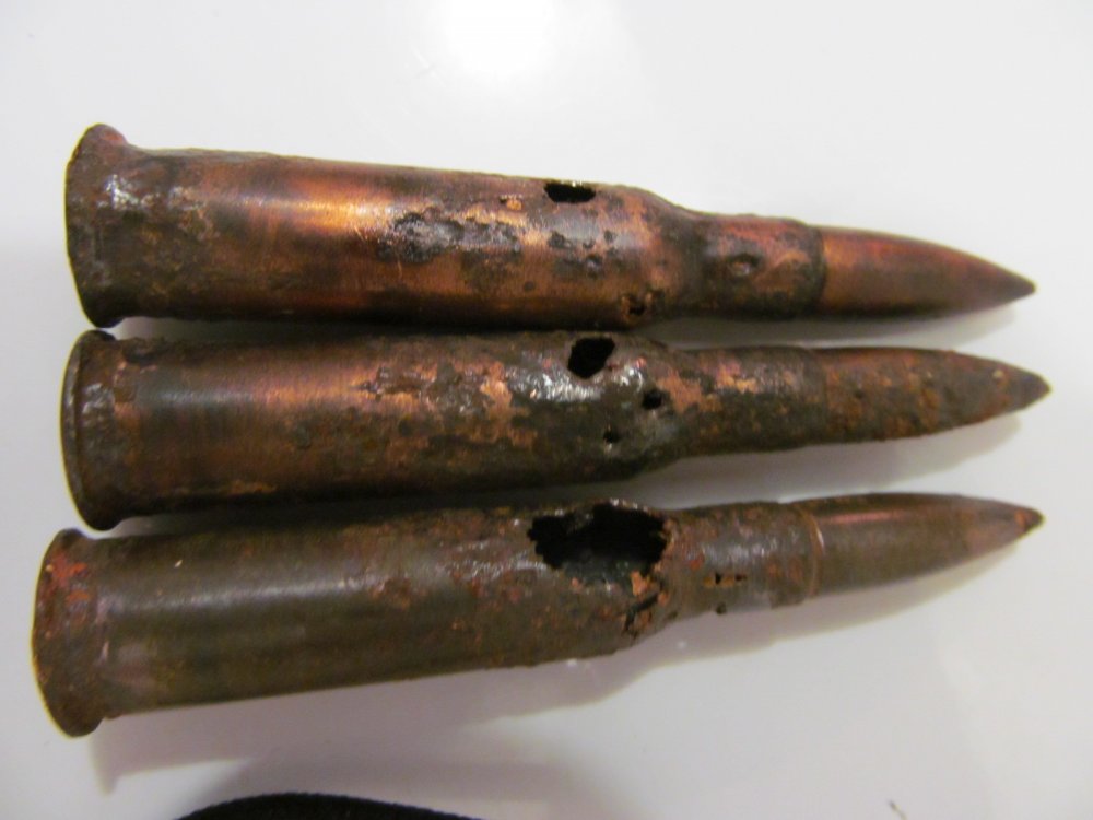

    подскажите как очистить?

    ))) Силитом. А вообще, зачем? Так антуражнее! )))

    Это мусор. Под ржавчиной медная фольга, больше ничего нет...

    Правильно написали - он того не стоит, но если очень хочется, то попробуй электролизом.
    Просверли около ранта отверстие 3-4 мм. Вытряси порох и сожги его. Отрежь дно пластиковой бутылки (приблизительно на 0,3-0,5 литра). Налей воды
    (в тёплой процесс пойдёт быстрее). Разведи в ней 1 чайную ложку соли. Далее берёшь б/у зарядку от телефона. Обрезаешь штекер и отделяешь один провод от другого, концы - зачистить. Включаешь зарядку в 220В и опускаешь два провода в соляной раствор (не замкни между собой:)). На одном из проводов начнёт выделятся газ. Берёшь его и цепляешь на патрик (не забыв выключить зарядку из сетиo_O). На второй цепляешь кусок металла, размерами равными или больше размера патрика. Ждёшь 15-30 минут, вынимаешь и вытираешь тряпочкой. Вот он, красавец... Красный такой... Весь в дырках и раковинах. Берёшь и выбрасываешь его. Затем ищешь лучшего кандидата на повторную процедуру.

    ахах))) спасібо)))ну я думаю что сгнить на сквозь он не смог, т.к.на нем маркіровка ШКАС. а там гільзы утолўенные

    Ну как-то так должно получиться. И это самые хорошие экземпляры. А были такие что оставалась одна пуля и жопка в руках.
    Чистил электролизом и болгаркой(насадка - мет.щетка). Но если в ленту, то можно повернуть дырками внутрь и не видно. С одном конечно заморачиваться не стоит. У меня было достаточное количество, хватило на ленту. В виду отсутствия лучших, пришлось чистить хоть такие.
