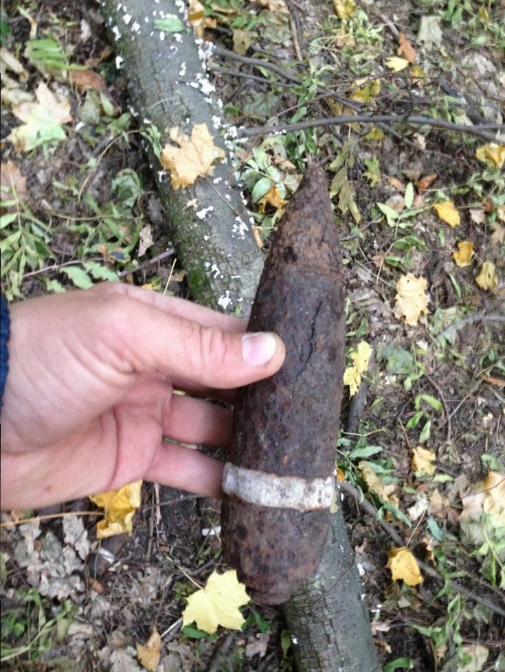

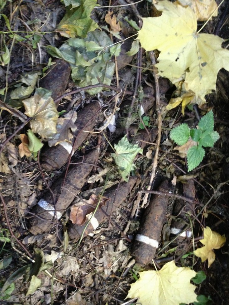

    IMG_1527.JPG а вот такие штуки нашли при выходе из леса.опасны? IMG_1529.JPG IMG_1532.JPG
  4. ремонтник
    ремонтник Stabsfeldwebel
    1.545
    Донецкий бассейн Украины
    О еще один,:beer: заразился копом,поздравляю:smile_15:на последней фото снаряд бронебойный 45 мм с донным взрывателем,вполне способен огорчить ВАС и ваших близких,мина минометная с одбитым взрывателем то же относительно опасна.Вообщем почитайте тему про ВОПы ,и запоминайте как выглядят,а так не стукать по ним непереворачивать.кастер ни в коем случае.Продолговатая штука с резьбой на конце .взрыватель немецкий,можно забрать на сувенир он безопасен. Хвосты от мин то же опасости не представляют,так сувенир.

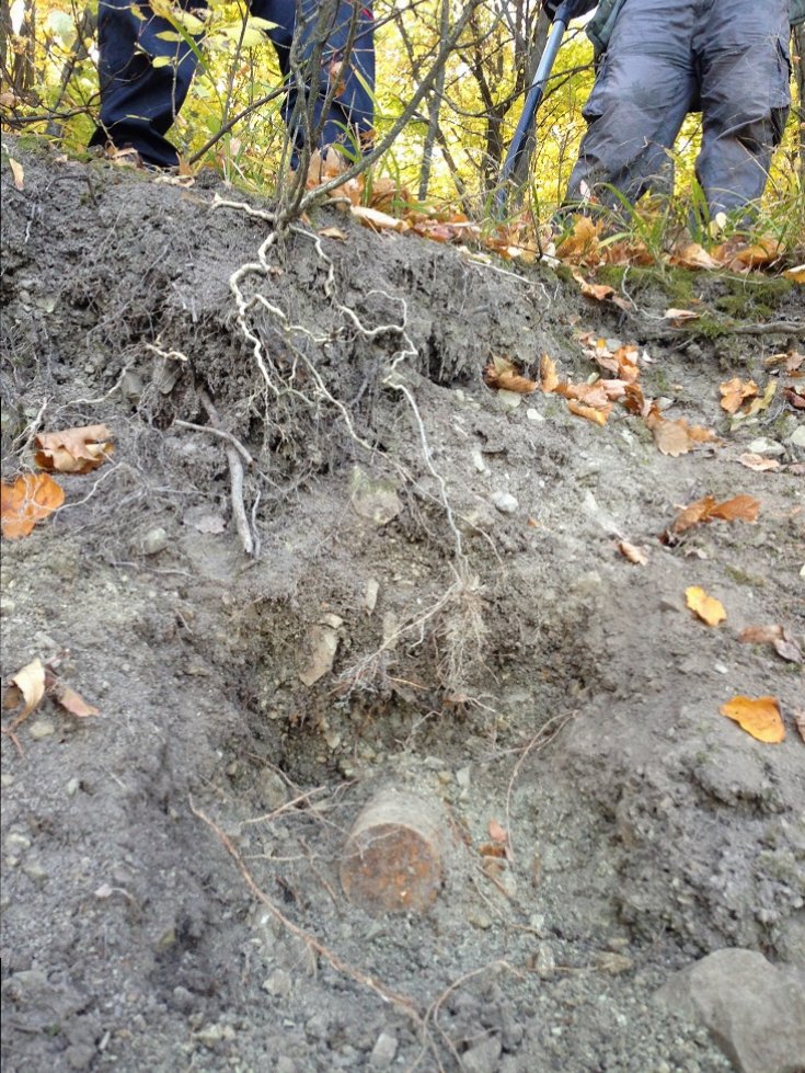

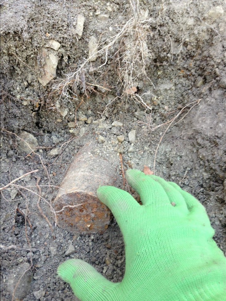

    спасибо.а тот,что в руке(разорванный) и в земле (целый)-что это за ВОПы Печенеги
    Останнє редагування: 9 жов 2014
  6. ремонтник
    1.545
    Тот что в земле,мне не видно полностью:confused:, может шрапнель может старая фугасная граната,в руках шрапнельный стакан,сработаный,и банка от шпринг мины. Так какя все таки местность? Как я понял из фото все верховое.? Ну снаряд от минометной мины я думаю вы отличить можете:D

    Тот, что в земле - по таким фото не скажешь, как заметили вше, может быть и шрапнель, и фугас.
    На будущее для точного опознания рекомендуется перед фотографированием откапывать предмет полностью и ложить что-то рядом для масштаба.

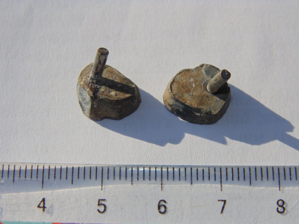

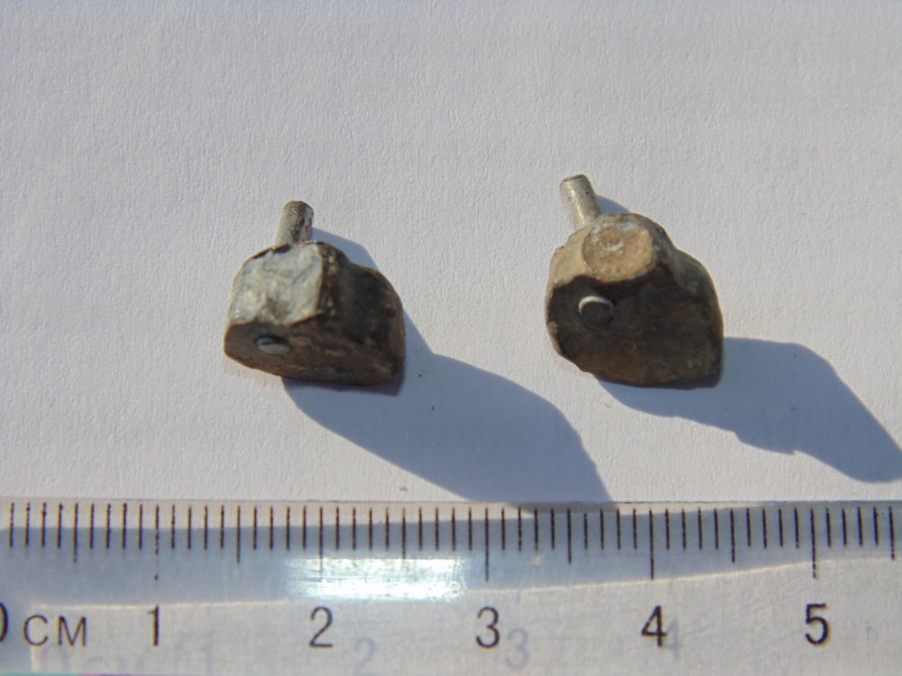

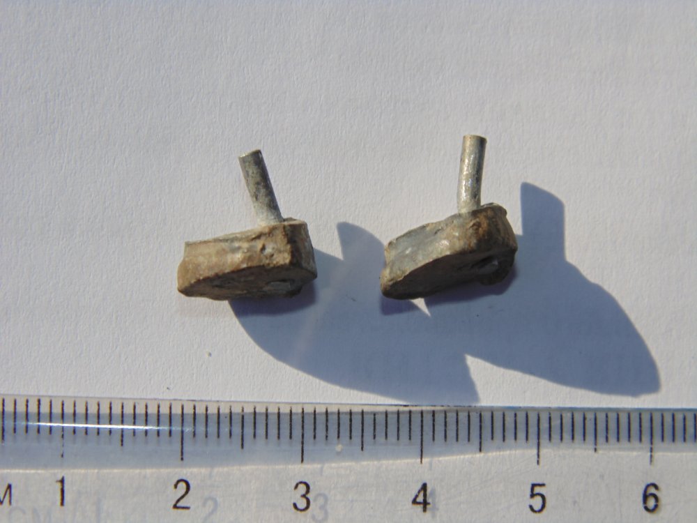

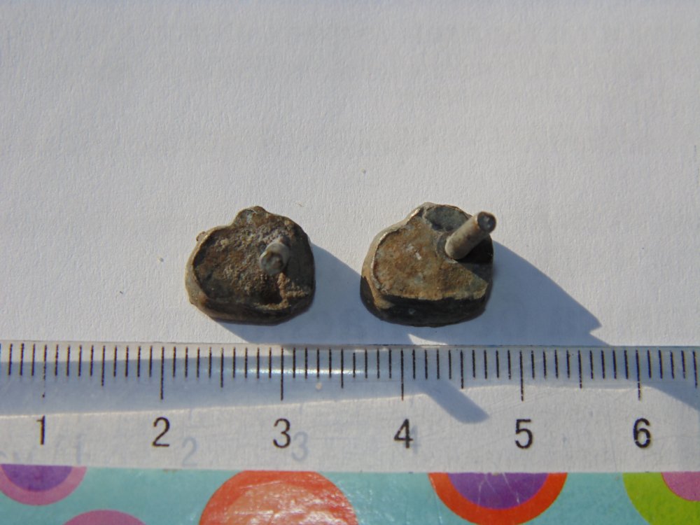

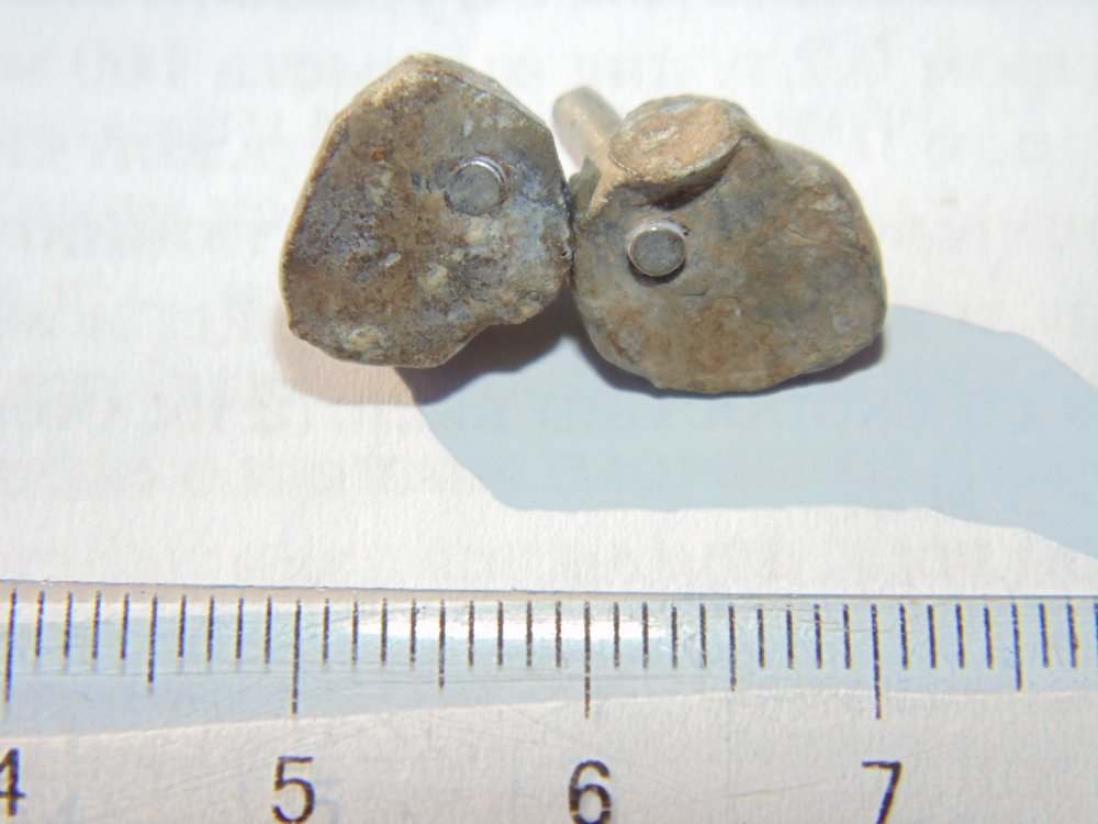

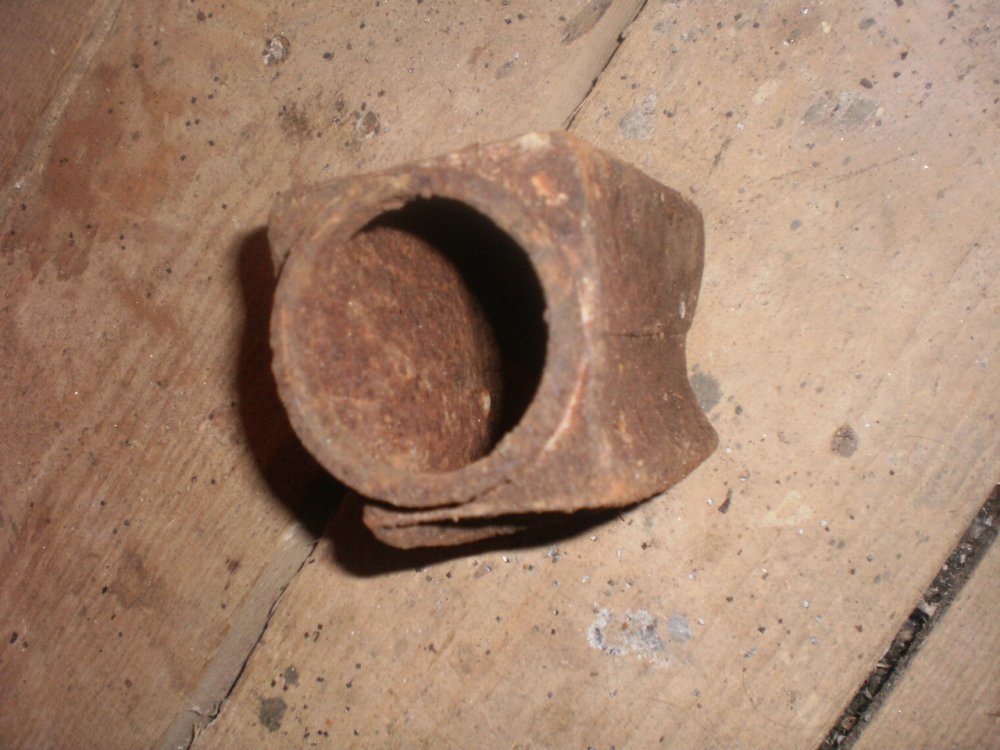

    Рад приветствовать Вас комрады! Прошу помощи в определении и идентификации двух предметов.
    Найденные на пахотном поле, друг от друга метров 200-250. Найдя первый предмет, я удивился подумал что это набойка с женской:D. Но ближайшее поселение людей порядка 5км, а твердого покрытия дорог там вообще никогда не было! Но удивление мое стало еще больше,когда на копался еще один такой же предмет:eek:.
    Из сопутки: настрел, ранние и поздние советы, пулы орды.
    Буду благодарен за любую высказанную теорию, предположение, версию.
    С ув :beer:

    А материал какой?
  11. OSTEON
    OSTEON Oberleutnant
    1.590
    Вниз по течіїї Борисфена
    Не серебро и не алюм. Может сплав какой то?

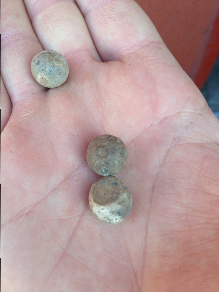

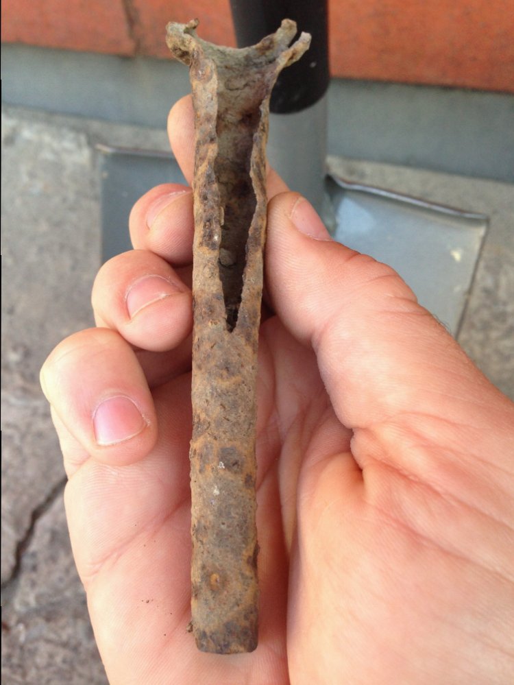

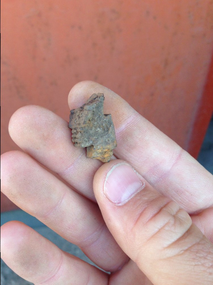

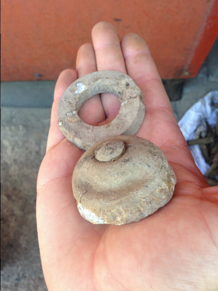

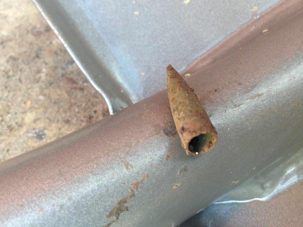

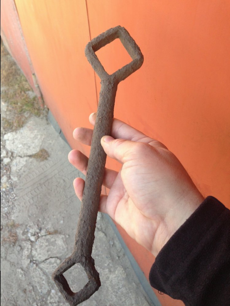

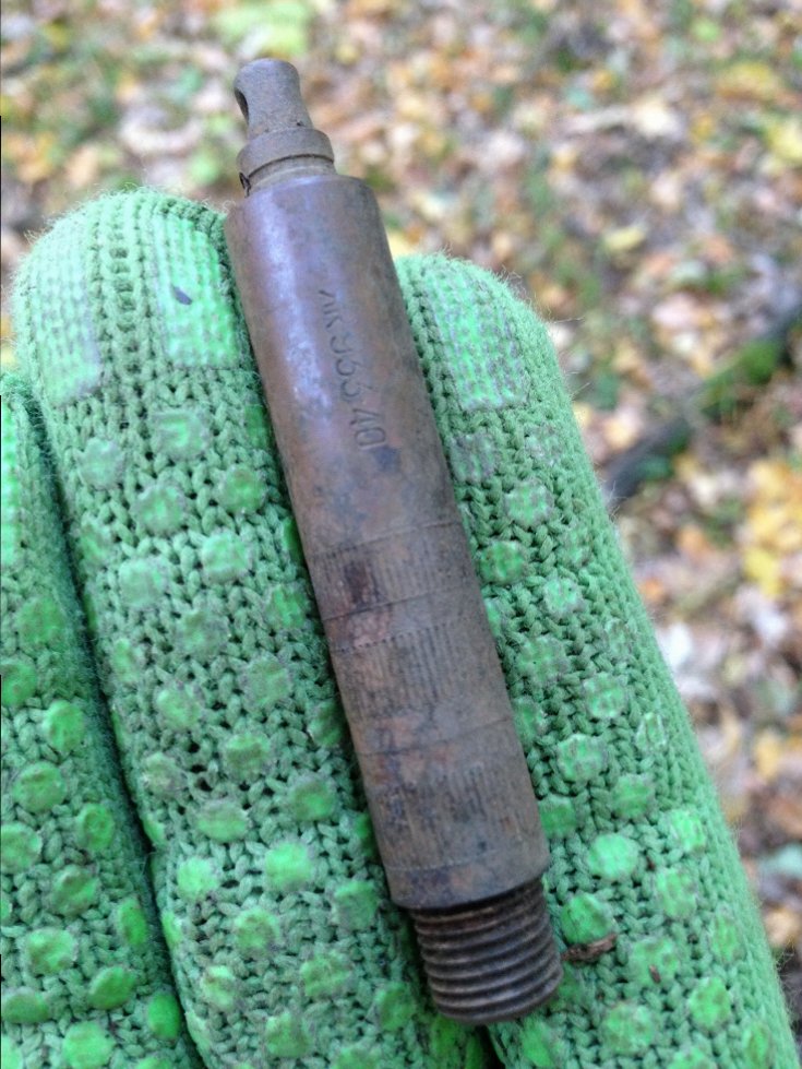

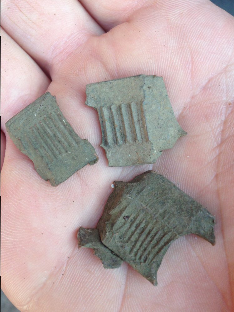

    image.jpg Спасибо за разъяснения.(это в лесу печенеги) всё верховое.тот снаряд думаю скорее всего шрапнель.весь лес в шариках.добавлю ещё фото со вчерашнего копа image.jpg что за осколки с насечками? Какой то ключ.и вроде пуля,но внутри полая.может трассер? Какая то штуковина похожая на курок.распознайте плиз
  13. ремонтник
    1.545
    На первой и последней фотки остатки взрывателя шрапнельного снаряда,вторая фотка остатки медных поясков от снаряда разорвавшегося.третья ключ от телеги,пуля обычная легкая свинец выплавлен ,пожар или охотники для дроби выплавляли,курок ето осколок от корпуса взрывателя или переходной втулки. Почему интересуюсь,;) где такое изобилие.как бы верховое уже все собрали .ан нет. область какая?:smile_15:

    Похоже на старые клепки с подков. Где-то встречались такие уже
    OSTEON подобається це.

    Ключ для телеги

    интересненько ! Комрад, если найдете подобное поделитесь ссылкой:beer:

    На третьем фото нажимная гайка от дистанционной трубки Д (советы).

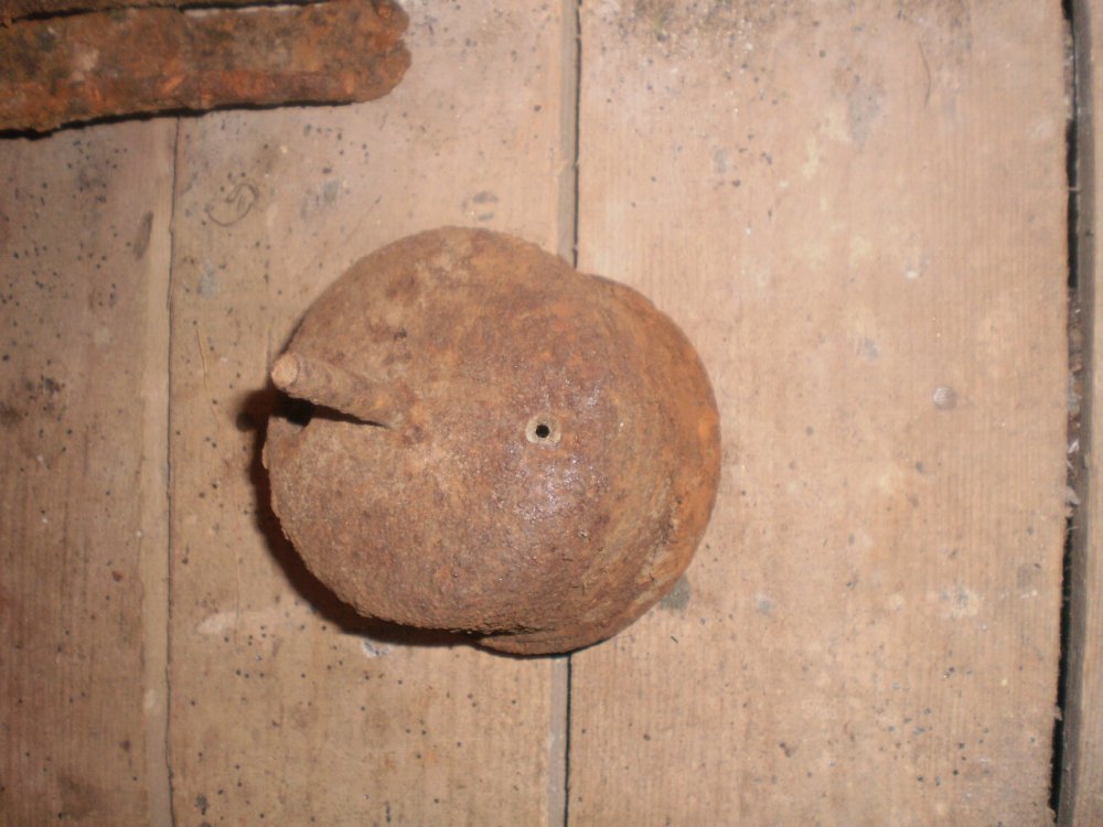

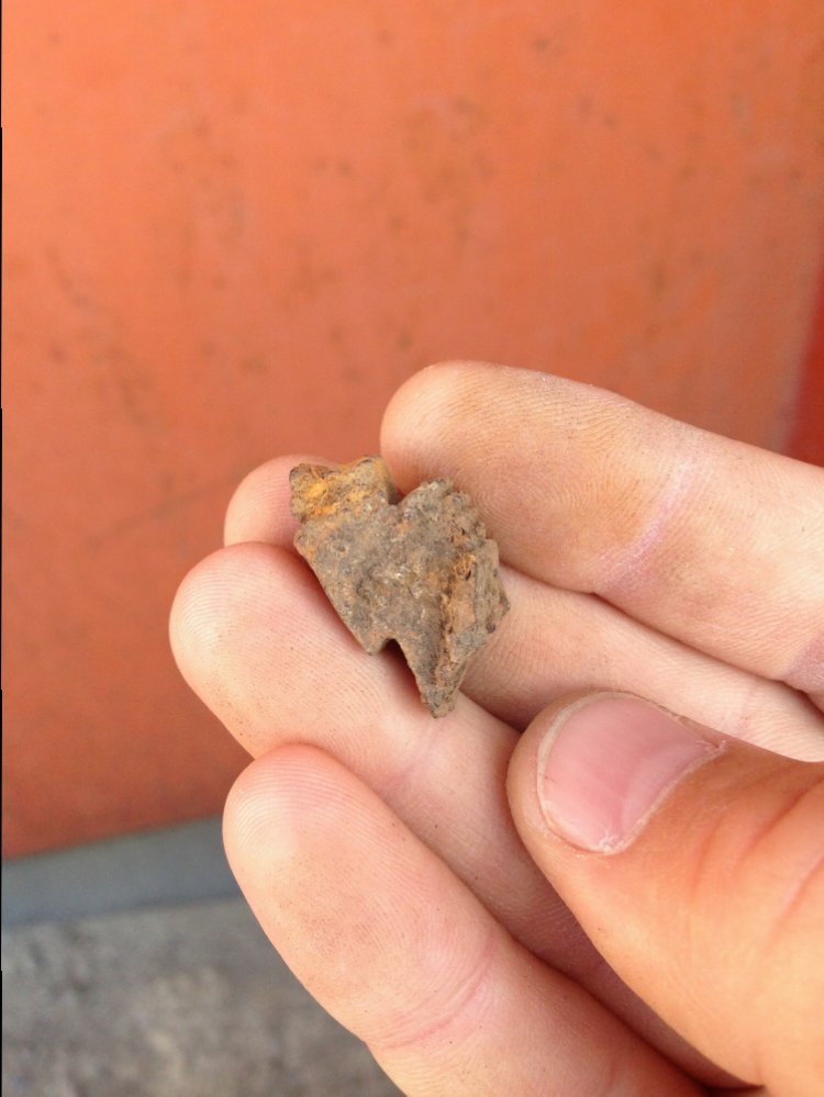

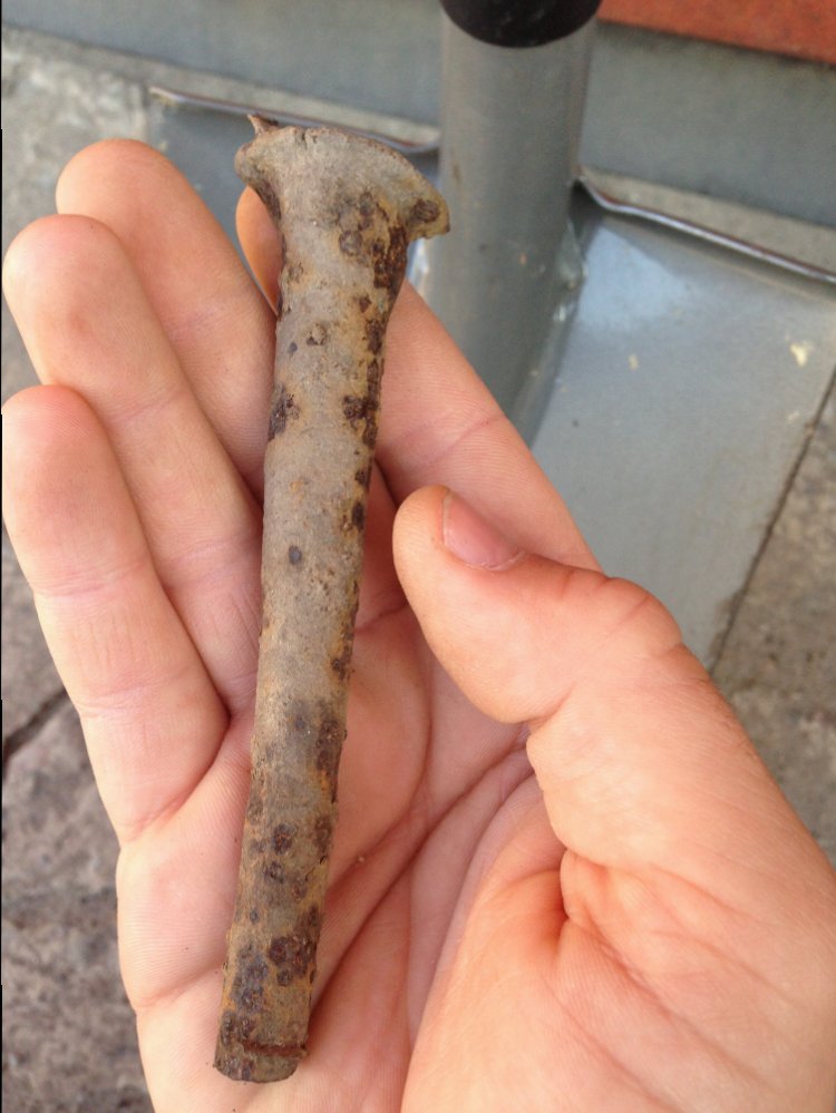

    Помогите определить ,что это? и для чего?
  19. RedMask
    RedMask Leutnant
    4.376
    Не древность, сельхоз хрень, часто встречается.

  20. ASKOT1
    ASKOT1 General-major
    16
    22
    10.507
    Сельхоз 100% Видел,не вспомню с какого агрегата зуб.

  21. noo
    noo Stabsfeldwebel
    1.074
    Как вариант 1-2
    Повторюсь, это моя теория. Я не уверен
  22. консерватор
    консерватор General-leutnant
    33.031
    від Сяну до Дону
    зуб від косарки. приблизно такої

  24. Sergey-Sergeich
    Sergey-Sergeich Stabsgefreiter
    354
    Волынь
    Приветствую.
    Такие "набойки" довольно часто попадаются на полях. Только здесь они какие-то побитые, а в оригинале они ровной треугольной формы со скругленными краями. Материал - медь (латунь), со стальным шпеньком. Тоже интересно что это. С ув.
    ремонтник та OSTEON подобається це.

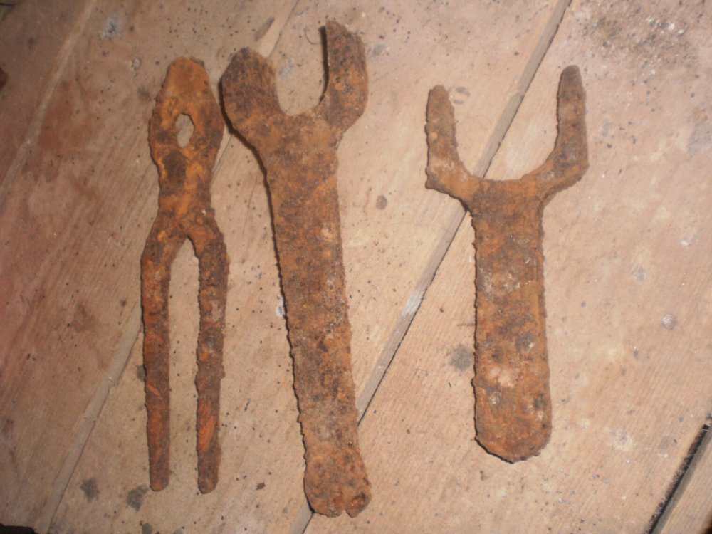

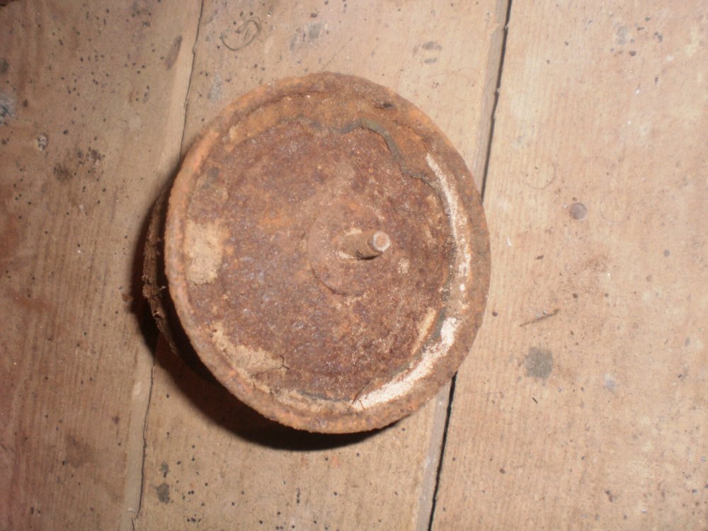

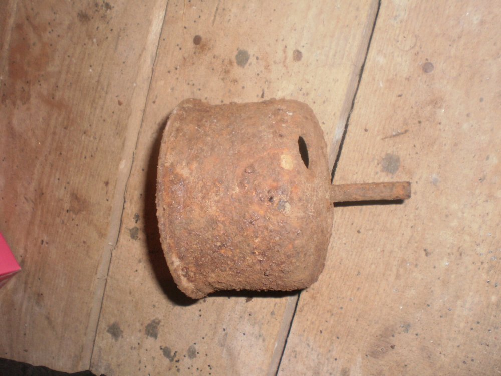

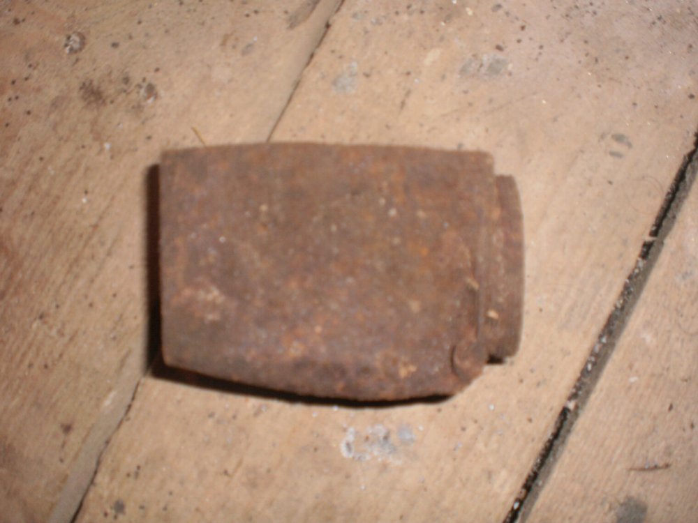

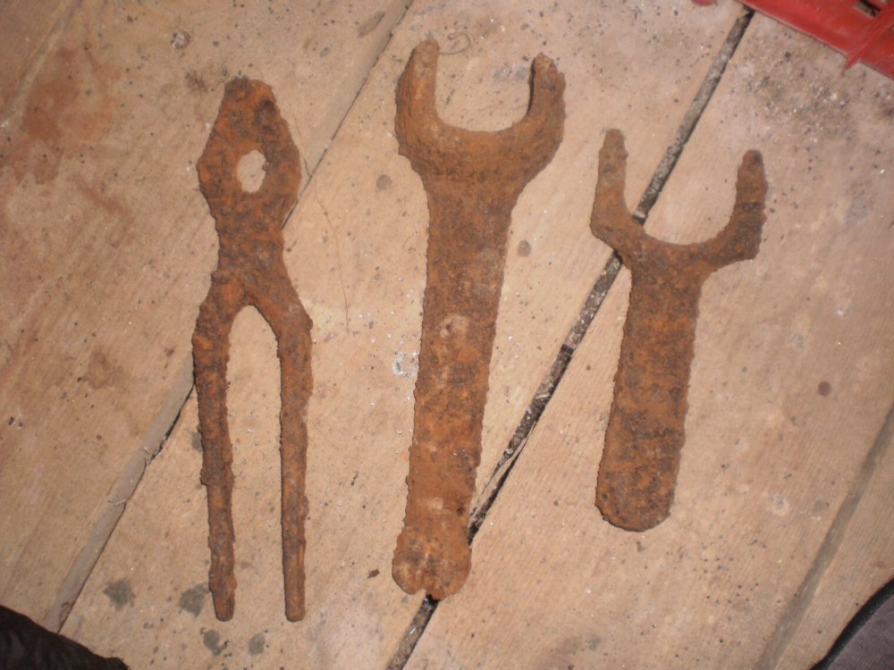

    Приветствую всех. Господа, подскажите по предметам. Не понятная баночка, от чего? Все эти ключи и кусачики(так мне показалось) найдены вместе. И непонятная емкость, похоже на останки паяльной лампы но я не уверен.
  26. Lucifer Sam
    Lucifer Sam Stabsgefreiter
    137
    это внутренности взрывателя AZ23. не знаю как они правильно называются,но по сути это предохранительное устройство. https://encrypted-tbn2.gstatic.com/...1_GD6OHj507wl7mtZDiMQyW7OvL6OmC9T9k8yMG36VGmw
    Останнє редагування: 11 жов 2014
    ремонтник, Sergey-Sergeich та OSTEON подобається це.
