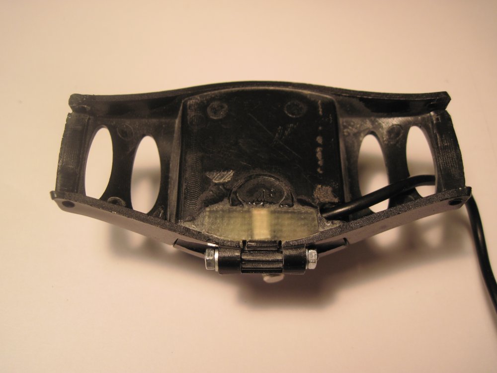

    Не сочтите за флуд, но в конце лета приобрел такой фонарик и есть немного информации для "сомневающихся". Оговорюсь сразу, мое мнение, что этих денег фонарь однозначно стоит. Пользовал данный фонарик в достаточно жестких условиях (работа с тяжелыми высокотехнологичными железками на высоте). Работать стараюсь аккуратно, но частенько китайскому пластику корпуса приходилось сталкиваться с различными металлоконструкциями. В результате были сломаны крепления фары к резинке и механизм наклона.
    Но светодиод в фонаре действительно очень хороший, а плавная регулировка яркости и фокуса - очень удобно, когда надо и вверх-вниз посмотреть, и мелкие детали покрутить на расстоянии меньше вытянутой руки. После разборки до винтика (фото, к сожалению, не делал) окончательно утвердился в желании использовать фонарь и дальше, потому что обнаружил микросхему драйвера светодиода на регулировке яркости (боялся увидеть обычный переменный резистор) и хороший теплоотвод под кристаллом.

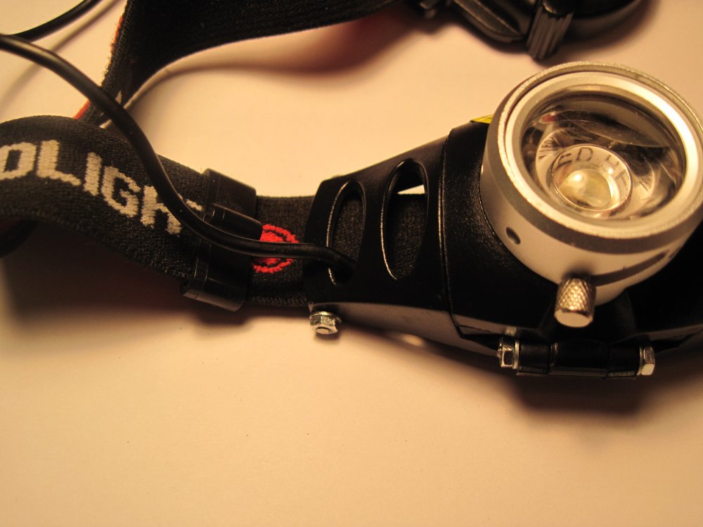

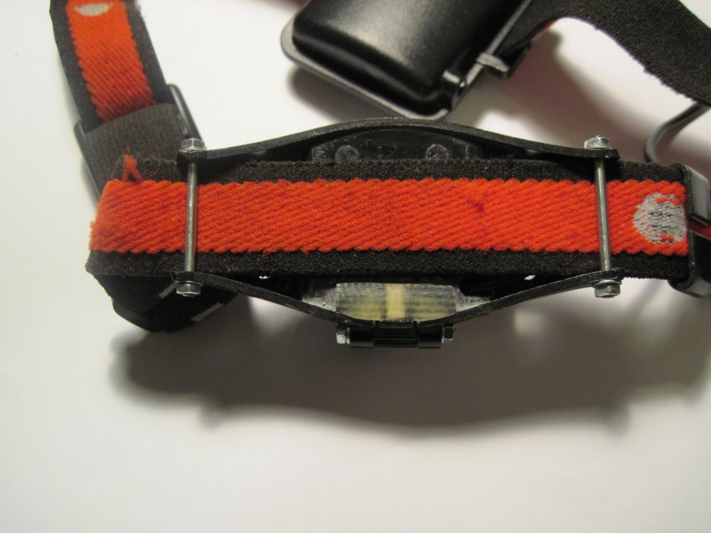

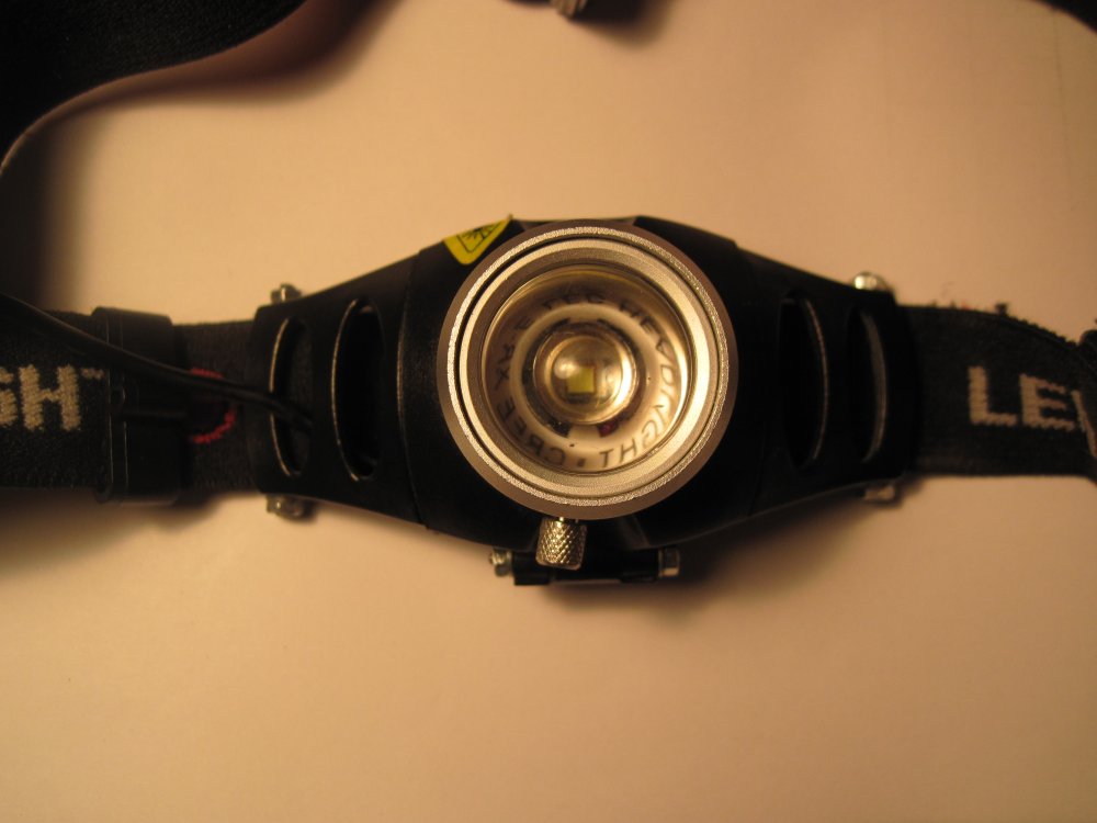

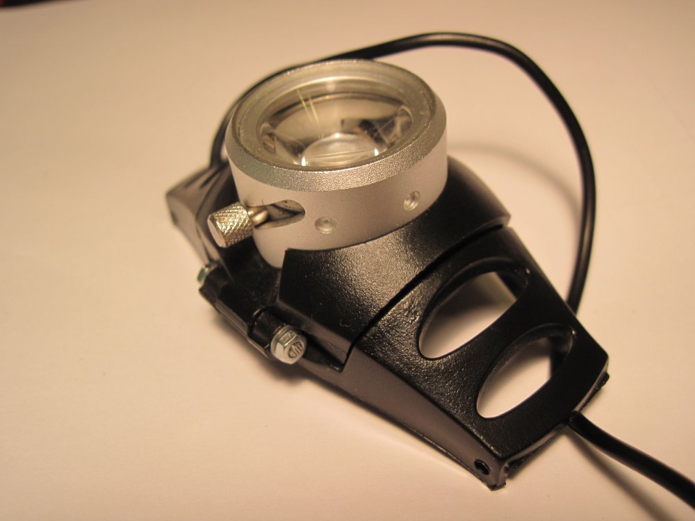

    Пришлось вооружиться инструментом, терпением, горсткой гаек и шайб М2 (около 2 грн.), эпоксидной смолой (можно использовать клей, но было немного смолы уже разведенной с отвердителем) и велосипедной спицей (50 копеек). Фонарь-то очень бюджетный, поэтому и модернизация для работы не должна была стоить дорого.
    На фото все видно. Гайки закручивал с суперклеем. Получилось не очень эстетично, но функционал был полностью восстановлен с затратами на материалы менее 5 грн.
    Пришлось немного по-другому вывести провод питания, на благо декоративные отверстия уже имелись. Отпаивать решил в батарейном отсеке, ибо реально проще.
    Ну и в результате фонарь снова готов к работе:
