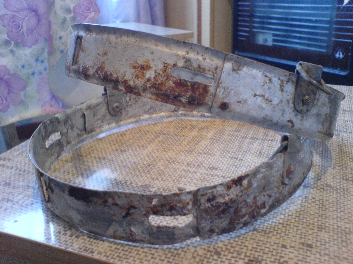

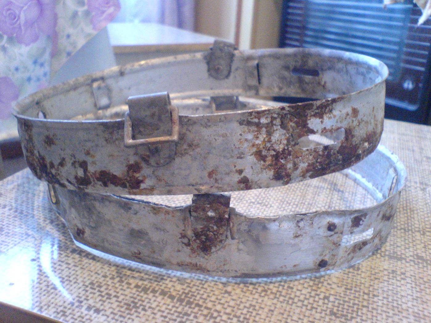

    Камрады,вроде была тема(немогу найти)как почистить алюминевый обод подшлемника на касон?Я имею ввиду коричневый налет.

    Берёшь "СИЛИТ".Разводишь с двумя частями воды.Замачиваешь минут на 20-30.Вынимаешь,промываешь проточной водой.Сам всегда мою аллюминиевые предметы только так.
    Для аллюминия лучше пока ничего не придумал.Предмет не страдает.
    Сразу предупреждаю.Если есть контакт аллюминия с железом,то места соединения от ржавчины не отмоются.

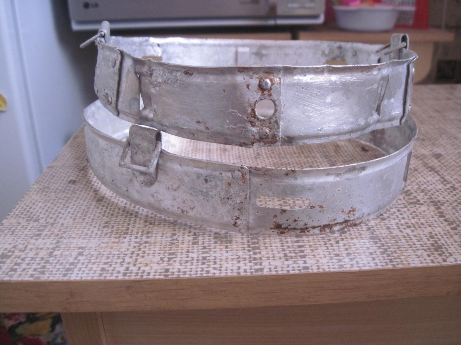

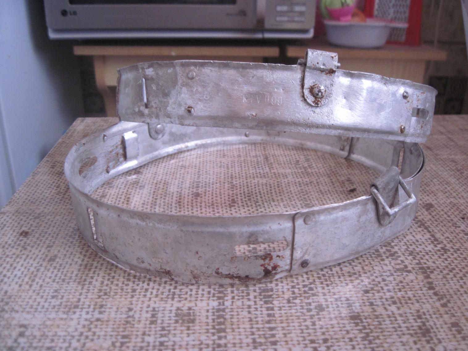

    После щавельки легкий налет легко почистился,а толстый слой и ножечком аккуратно скреб,сейчас обода такие:)попробую еще крот применить.

    Применял Мистер-Мускул, для прочистки засоров. (думаю составляющая, что и в Кроте) , как посоветовал камрад-2 чайные ложки на пол литра. Чистил аллюминиевые обручи на каски-просто класс! Советую. Никаких ножичков, шкряболок применять не прийдется, результат отменный.
