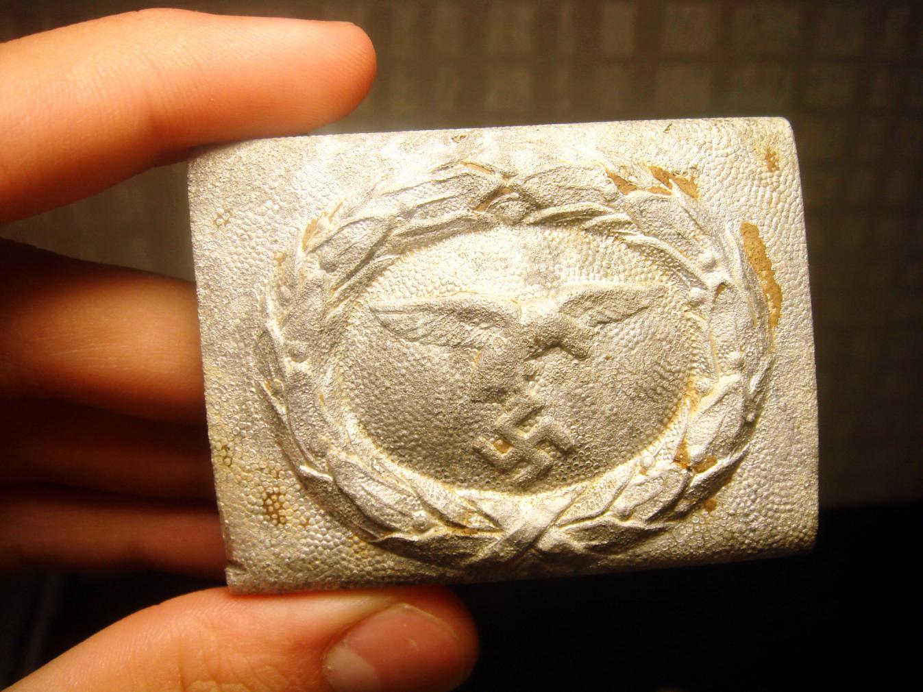

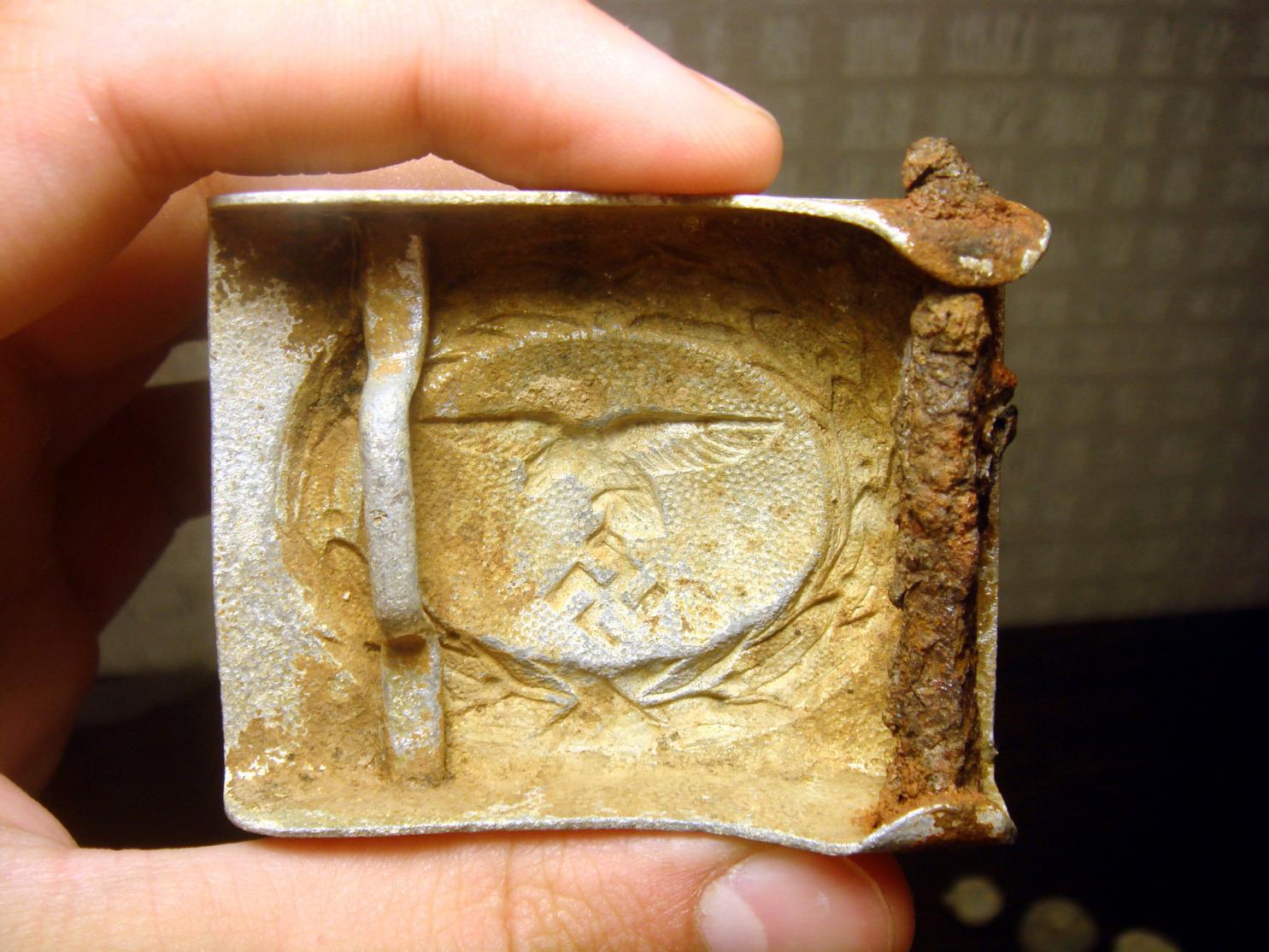

    Извините за задержку. Ну и собстно, что я хотел узнать. Пряжку помыл зубной щеткой с мылом, после этого она стала какой-то "разноцветной" где блестит, где не блестит. Где остались "грязные" места. Можно ли это убрать? Потом хотел спросить, как мне сзади почистить "ржавчину", и хотел выяснить, можно ли как-то застрарить пряжку)
    Заранее вам благодарен!!!
  22. panzer45
    panzer45 Stabsgefreiter
    213
    Литва, Вильнюс
    Можешь чистить как описано ниже, пряга по сути убитая, для себя да экспонат, для коллекционирования не представляет никакой ценности, очистит едкий натр ее хорошо, но для первости почитай посты не один раз, удачи:beer:
