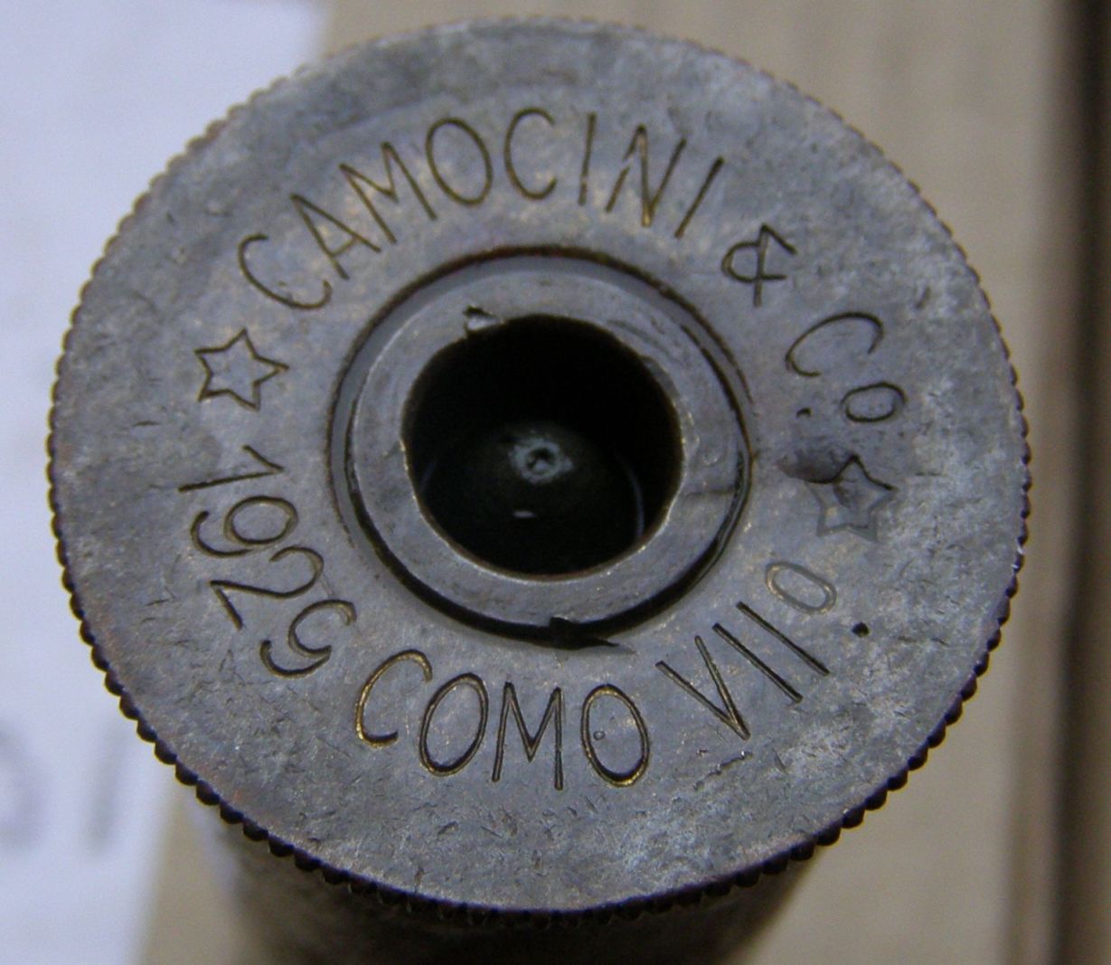

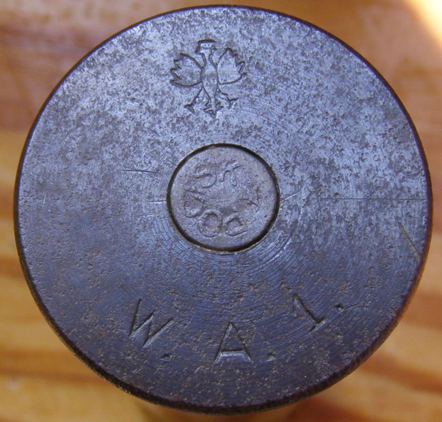

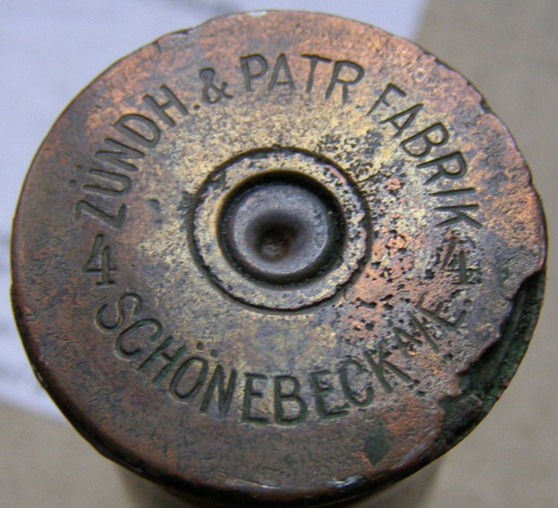

    Предлагаю интересную тему.
    Выложу несколько своих – может корифеи поправлят в идентификации.

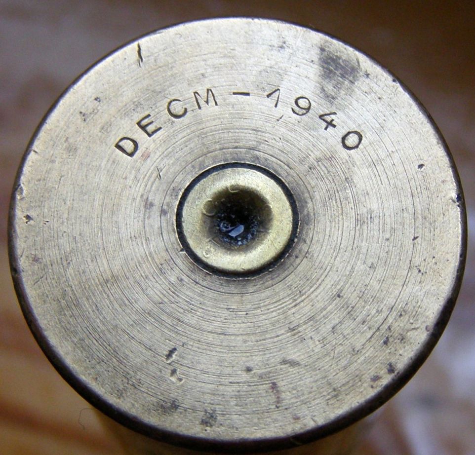

    1."DECM 1940".Франция. Производитель?

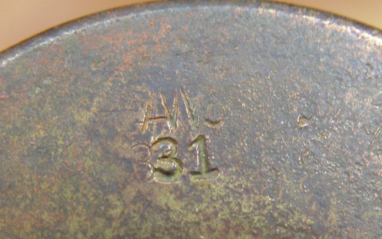

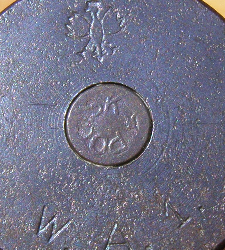

    2.3. "W.A.1". Маркировка на капсюле: "POCISK".Производитель: Wytwórnia Amunicji nr 1 Fort Bema, Варшава.

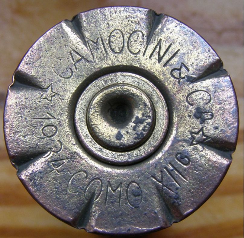

    4. "CAMOCINI&Co 1934 Como XII". Италия.

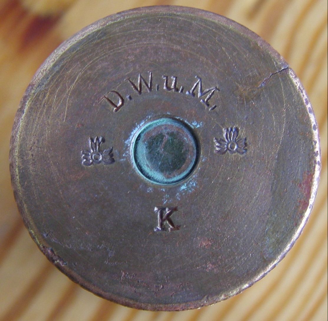

    5. "D.W.u.M. K".Производитель: Deutshce Waffen und Munitionsfabrik. Berlín-Borsigwalde, DWM.

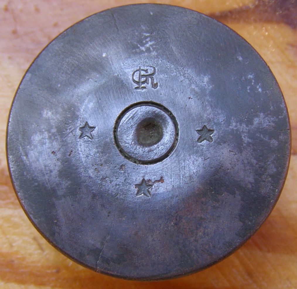

    6. "GR".Георг Рот Австро-Венгрия.(George Roth A.G. Viena )
    Комерческий выпуск.

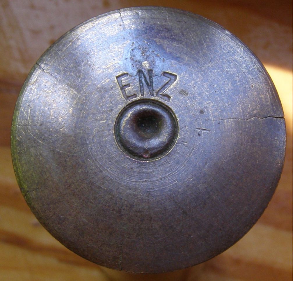

    7. "ENZ".Производитель: Enzesfelder Metallwerk, Enzesfeld plant, Vienna Gebr.
    Boehler u. Co. AG, Werk Enzesfeld / Niederdonau, later known as 'Enzesfelder Metallwerk

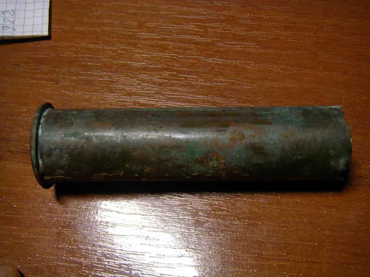

    И еще на идентификацию производителя.
    Друг Хімік, Volynyaka, MiXaNiK та 2 іншим подобається це.

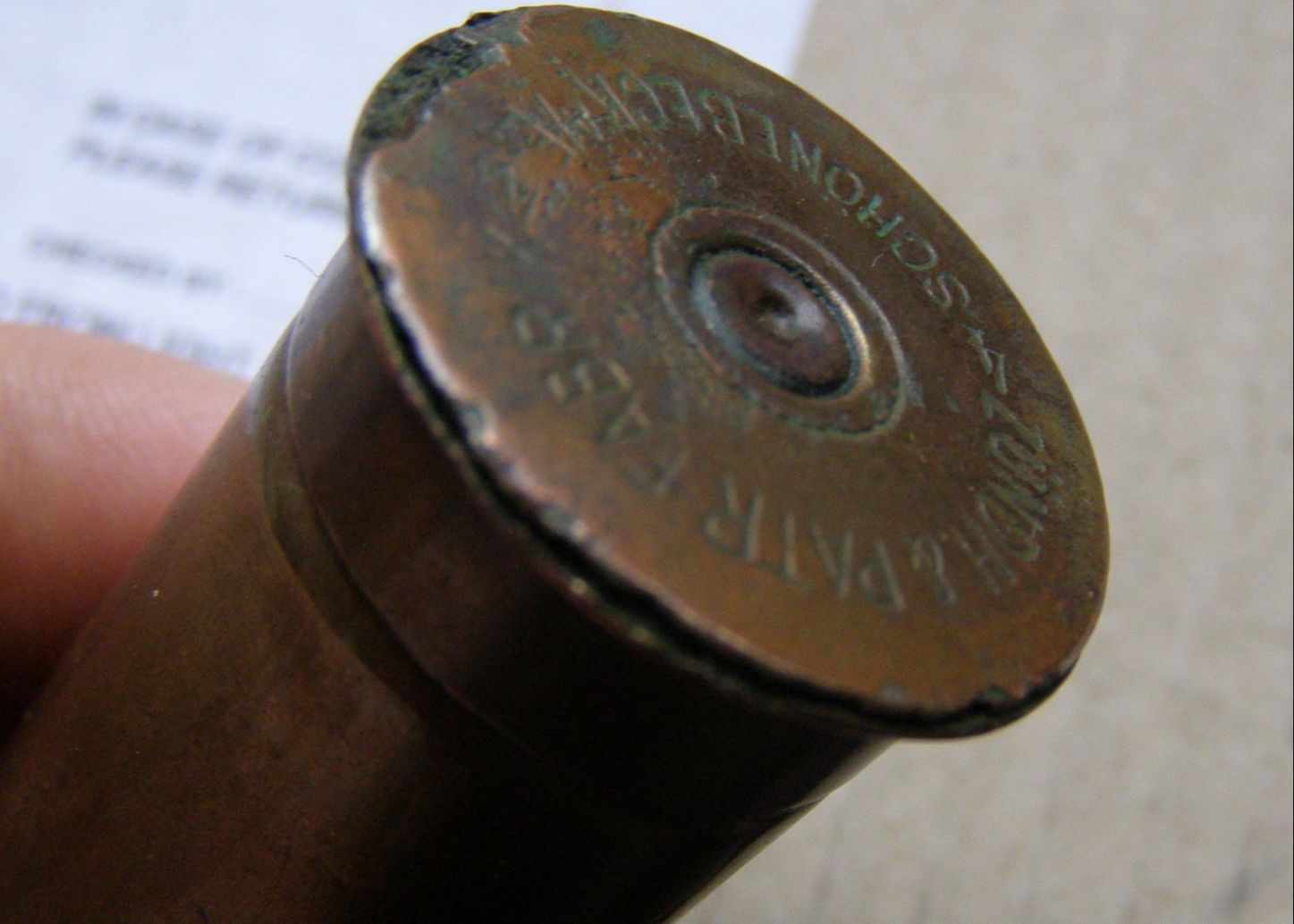

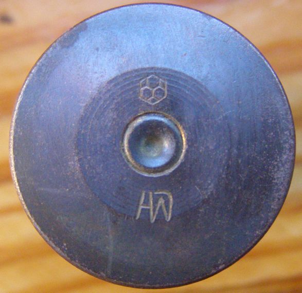

    А такое клеймо ( латунная гильза) кто-нибудь поможет определить?
    4 користувачам це сподобалось.

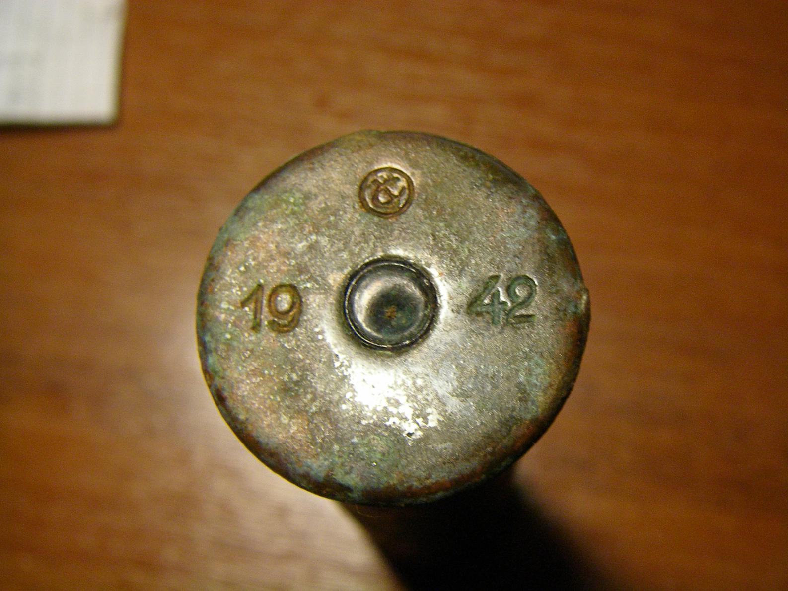

  6. treshkin
    treshkin Moderator
    304
    89
    597
    4.269
    Киев, Украина

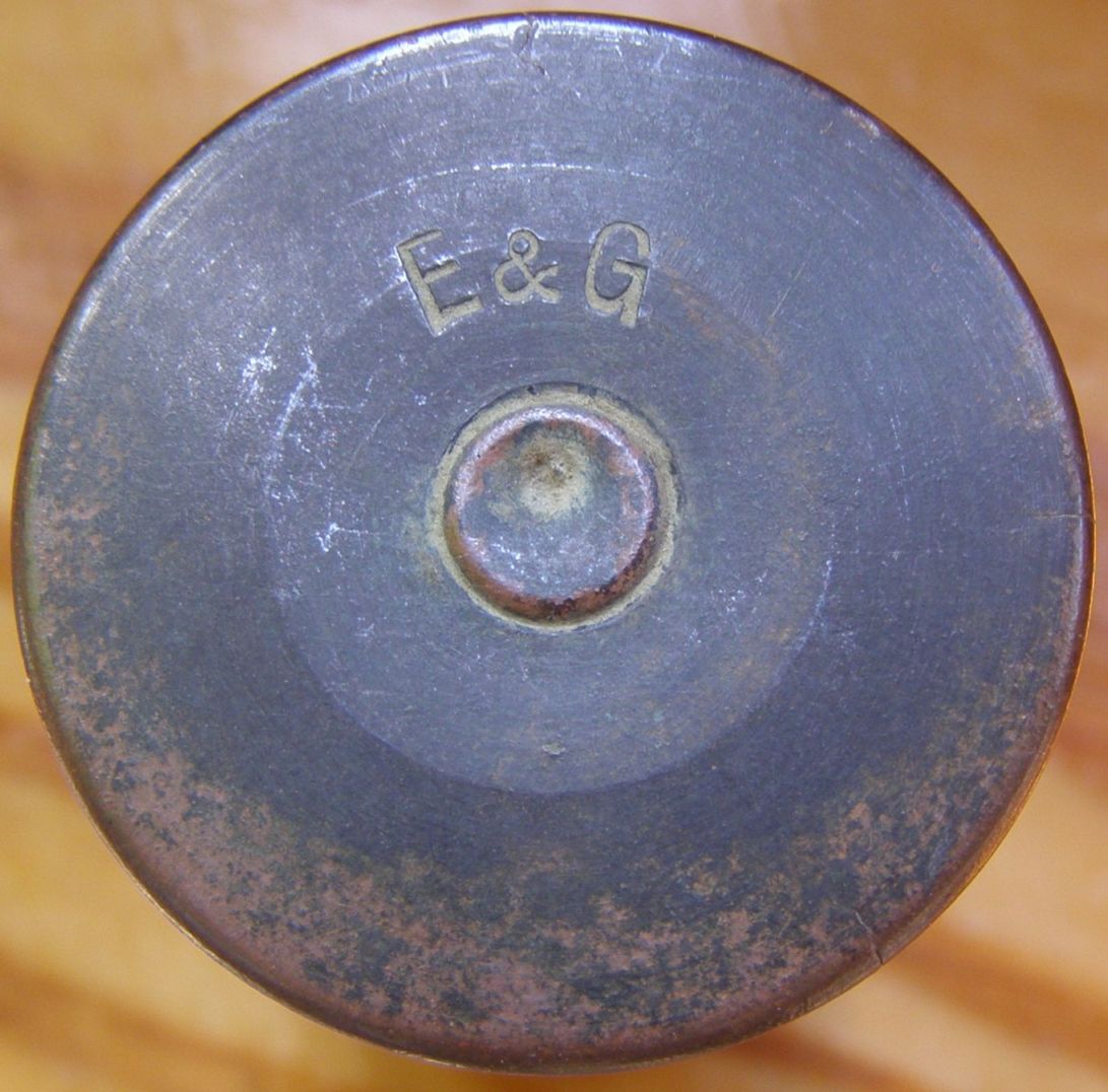

    Re: 26-мм сигнальные, латунь.
    E&G - Ehrich und Graetz, Berlin

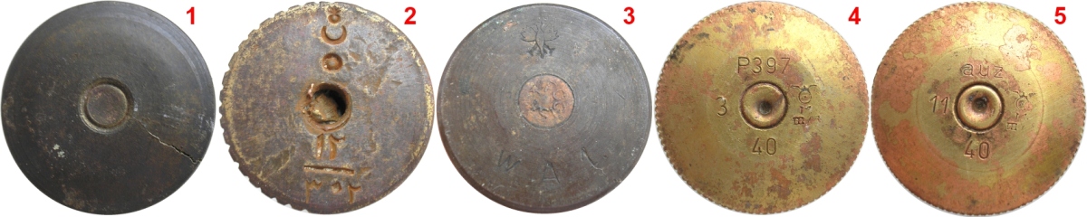

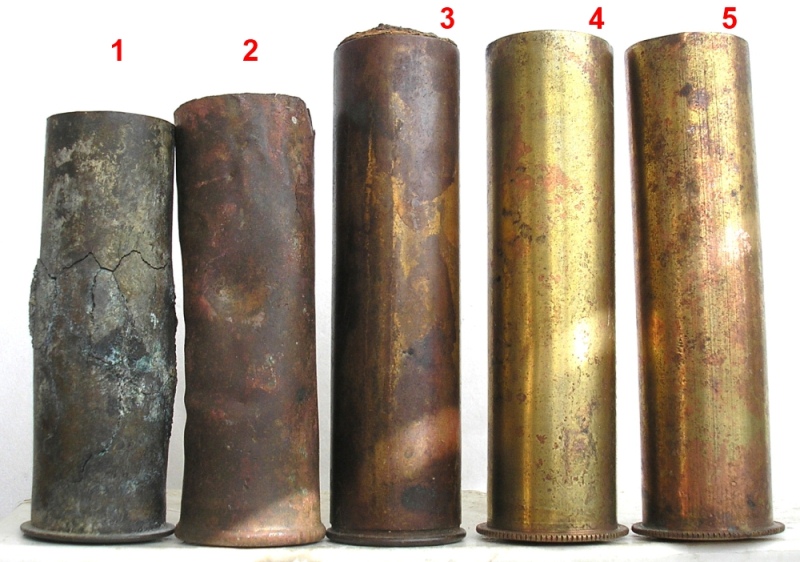

    Вот еще немного:
    1 - Вот что бывает с сигнальным патроном после долгого пребывания земле. Маркировки нет, Германия (?)
    2 - туреки
    3 - польша, патрон с 1 красной ракетой. Прошу прощения у ЗМИЙ за повтор
    4, 5 - "разнодлинные" гансы, моряки вроде
    Steregushiy, MiXaNiK, Grand та 5 іншим подобається це.

  10. Webley
    Webley Stabsfeldwebel

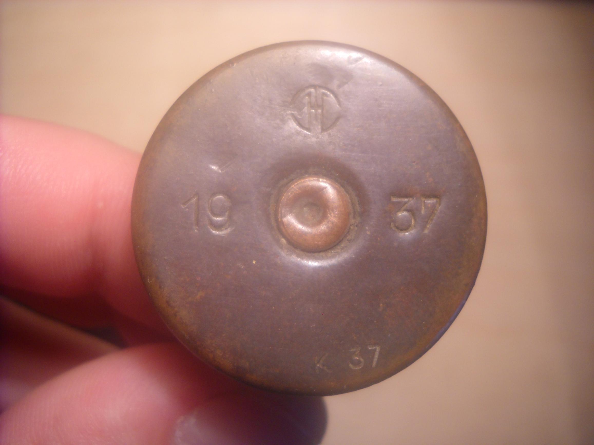

    1.175

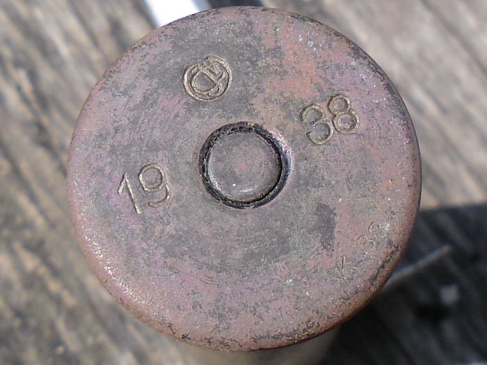

    К выставленному мною неизвестного клейма по 1942 году добавлю клеймо по 1938 году ( фото с одного аука). Если присмотреться, то внизу видна надпись тонким шрифтом К-38

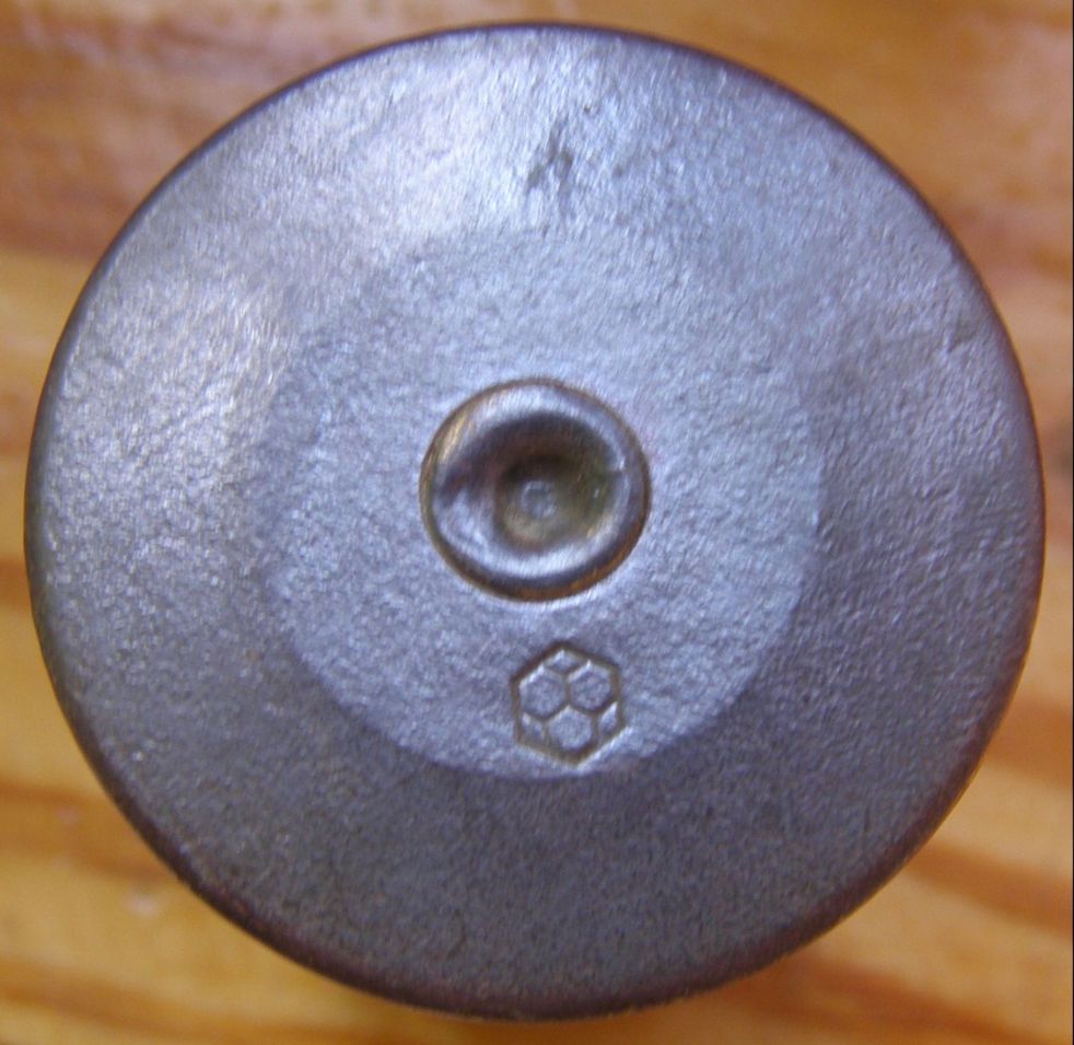

    Соты - это AEG.

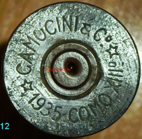

  18. Птица Говорун
    Птица Говорун Stabsfeldwebel
    336
    31
    567
    802

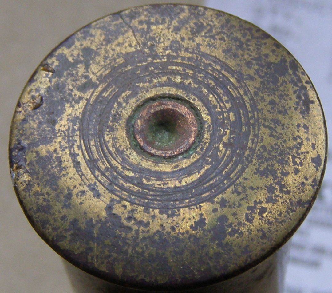

    Мати міст руських.

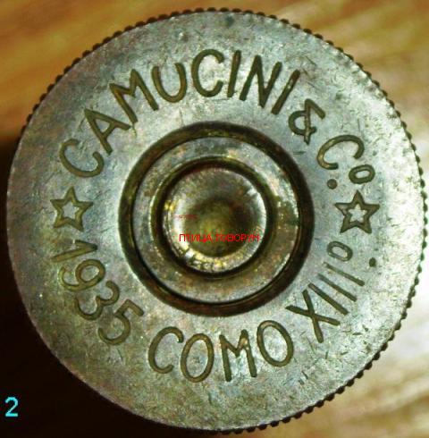

    Разновидность итальянской "CAMOCINI&Co" без проточек на донце. Длина гильзы 80 мм.
    5 користувачам це сподобалось.

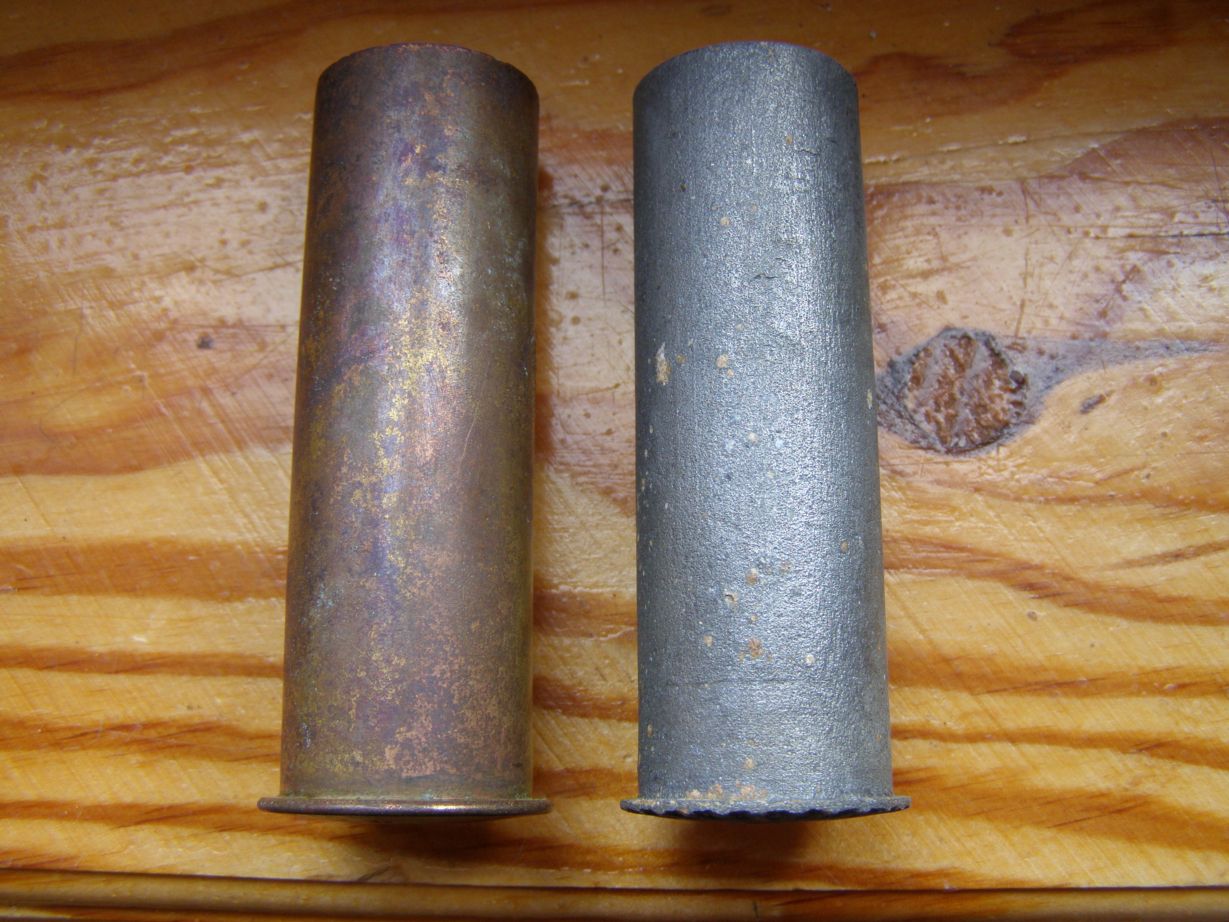

    Ще дві цікаві.
    Одна повністю цинкова.Виробник другої мені невідомий.

  21. Птица Говорун
    336
    31
    567
    802
    Мати міст руських.

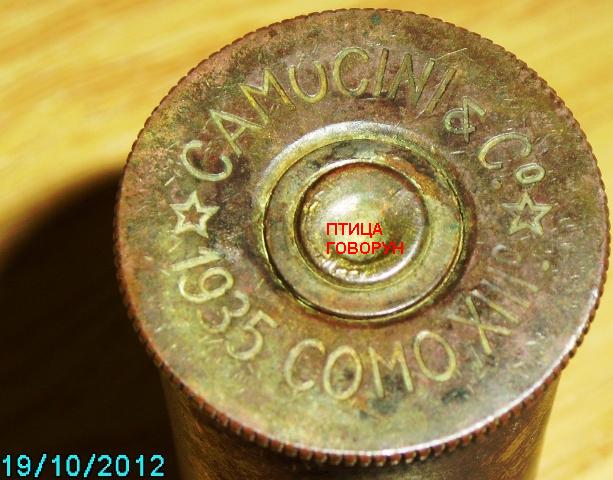

    Ещё одна разновидность итальянской "CAMOCINI&Co" без проточек на донце. Длина гильзы 80 мм, но по грани закраины - мелкая проточка, видимо для того чтобы ночью на ощупь понять чем ты будеш стрелять
    Kovach85, MiXaNiK, ЗМИЙ та 4 іншим подобається це.
  22. Мося
    Мося Stabsfeldwebel
    1163
    453
    2.626
    1.925
    Скорее зубчатая накатка:)

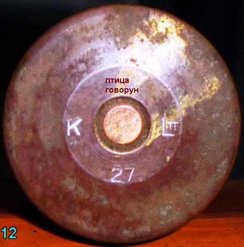

    И на закуску: наверное "К" - обозначает Кайнок? Наверное лендлиз, или трофей немецкой армии откуда-то из под Дюнкерка привезённый фрицами к нам на Украину. Длина гильзы - 80 мм, и донце - "списсссфическое", как перевёрнутая тарелка.
    Kovach85, monah2, MiXaNiK та 5 іншим подобається це.

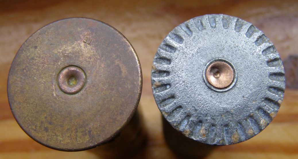

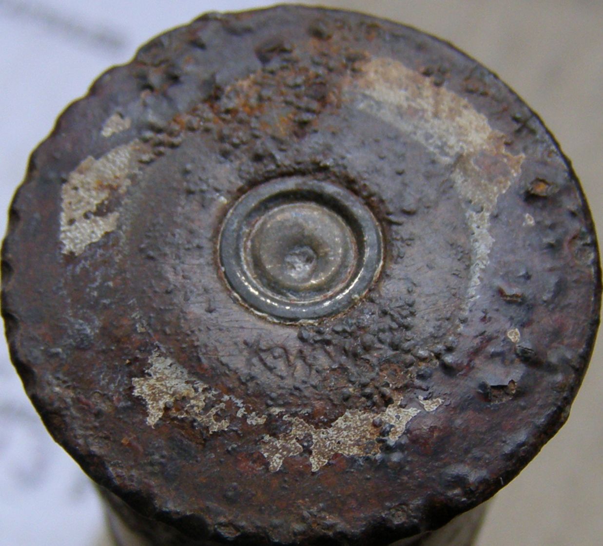

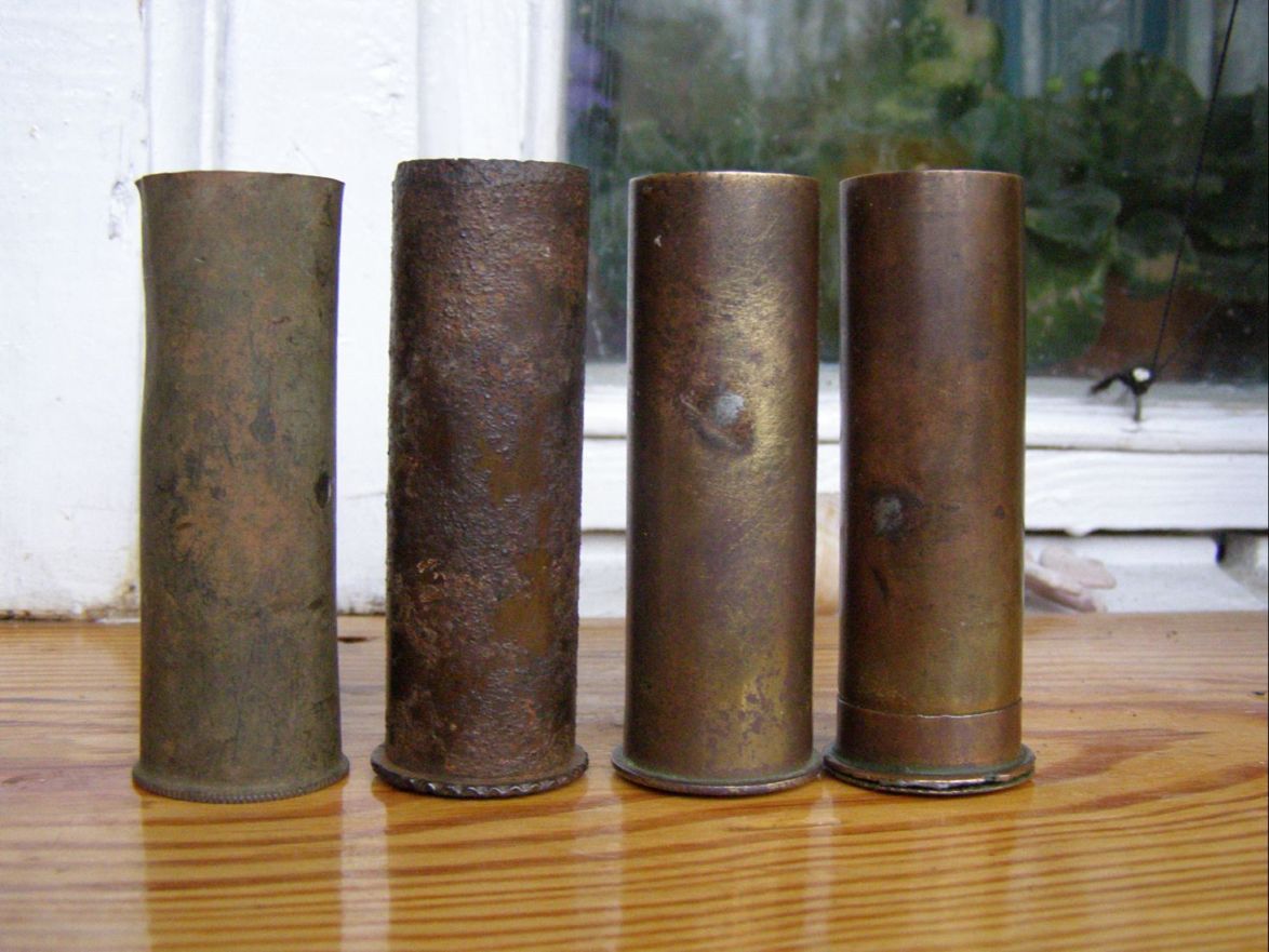

    Ось свіжина:D
    1.Італієць уже був - цей 29року.
    2.Німець, сталь,Проглядається клеймо kww(виробника не знаю)
    3.Гільза без клейм з ознаками переспорядження.
    4.Тут таке питання - ніби мисливська гільза - а чи могла використовуватись в сигнальних пістолетах? Геометрія одинакова.
    Буду вдячний за коментар:beer:
    Yuber, Volynyaka, MiXaNiK та 3 іншим подобається це.
  25. Unnamed Player
    Unnamed Player General-major
    34
    55
    8.536
    Существовали ружья-утятницы 4-го калибра,хотя не факт что это именно охотьничья гильза.
  26. treshkin
    treshkin Moderator
    304
    89
    597
    4.269
    Киев, Украина
    Накол капсюля на гильзах №2 и 4 мне видится очень похожим. Вероятно, обе отстреляны из ракетницы
