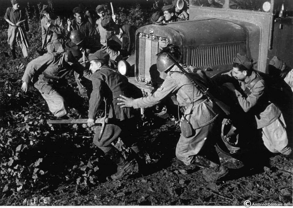

    1,2. Такой вот OM на Восточном фронте в августе 1941г. Однозначно определить модель не смог, возможно, это армейская версия OM 3 BOD
    3,4. OM 3 BOD и OM 5 BLD - сканы из какой-то книги. 4-й снимок был в предыдущем посте, но этот немного лучше качеством и не "загажен" копирайтами.
    5. На Flickr`е нашлось фото. Грузовик подписан как OM 5 BUD

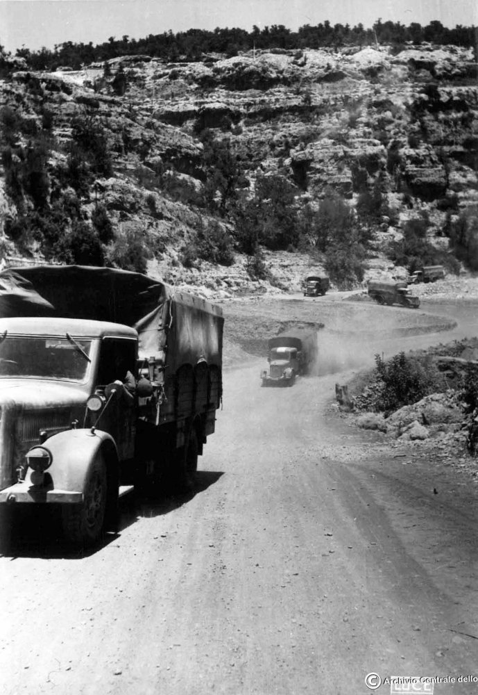

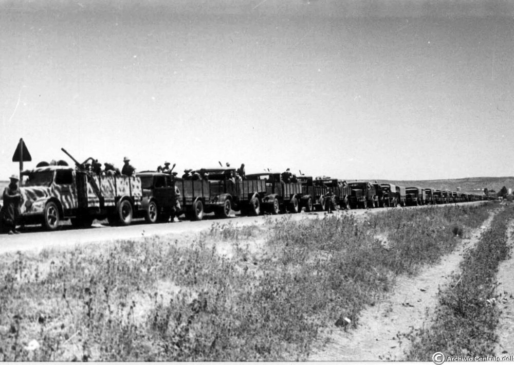

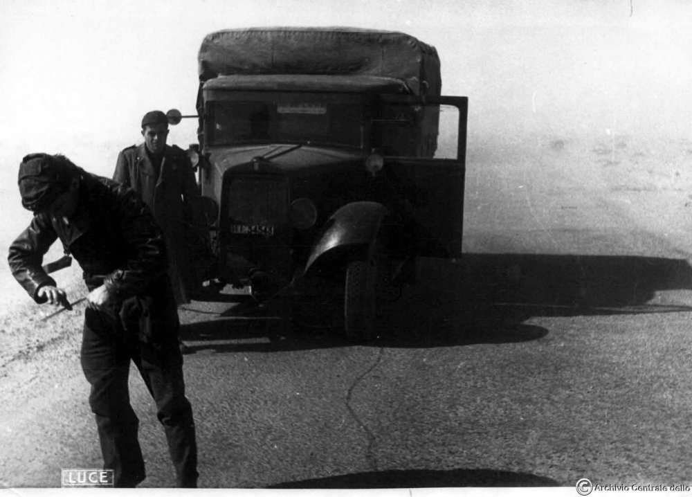

    3-тонные грузовики ОМ Taurus в Северной Африке.
    1. Автоколонна на дороге Триполи-Бенгази, 2 августа 1940г. Первые два грузовика в колоне - ОМ Taurus с установленными 20-мм зенитками Breda 20/65 Mod.35, за ними грузовики Lancia 3Ro

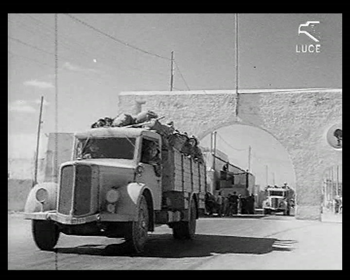

    2. Триполи, 21 апреля 1941г. У машин упрощенные открытые кабины.
    3-5. Автоколонна на марше, лето 1941г.

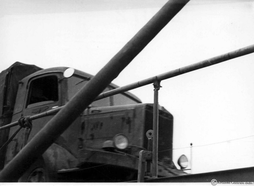

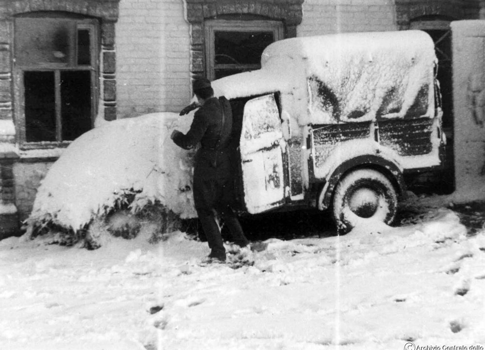

    Aryason, Brummer та Kfz подобається це.
  4. Kfz
    Kfz Major
    2.930
    Днепропетровск,Украина

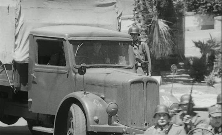

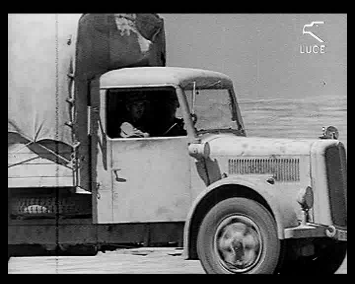

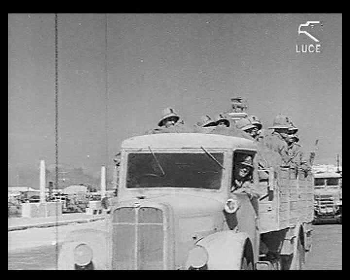

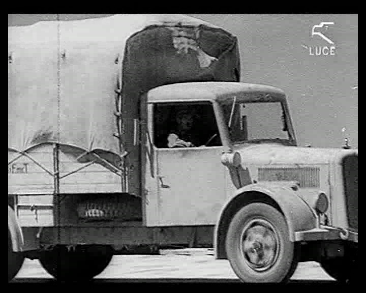

    ОМ Taurus :
    1-4.Кадры из итальянской кинохроники в Северной Африке.
    5,6.На вооружении Люфтваффе.Машина слева оборудована турельной установкой с пулемётом Breda 12,7-мм (?).
    7.Эта машина скорее всего принадлежит службе RAD.
    8.Грузовик с прицепом без опознавательных знаков.По фонарю Notek можно предположить,что последним хозяином этого авто были немцы.На фото, вероятно, запечатлена перевозка военнопленных ( Willis на заднем плане).
    9.На съемках исторического фильма.

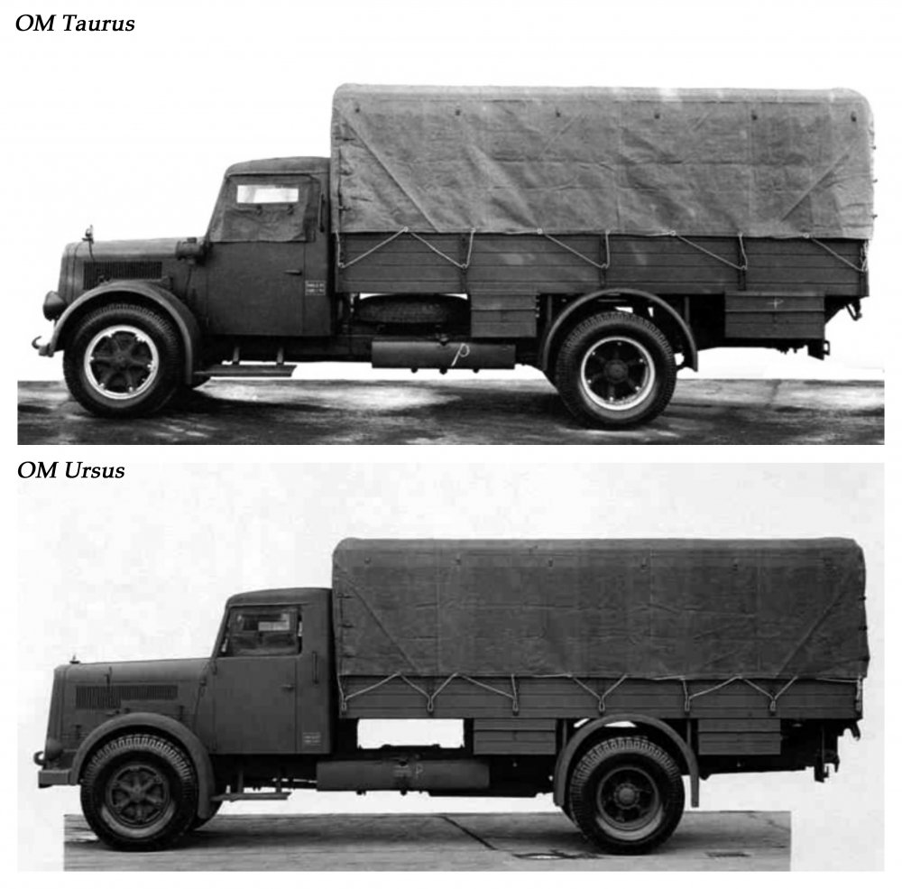

    На этом снимке 6-тонный ОМ Ursus. Внешне они похожи, но по капоту, кабине и колесам можно отличить.

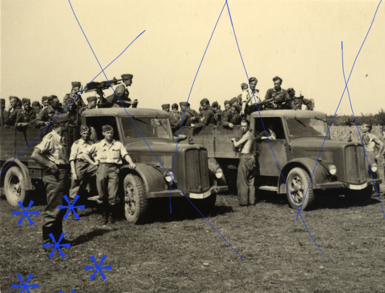

    1 Вермахт перевозит животных
    2 Bianci Miles на службе в Люфтваффе
    3 Lancia 3 RO Wehrmacht
    4 FIAT 634 Luftwaffe
    5 FIAT 626 Deutsches Afrika Korps

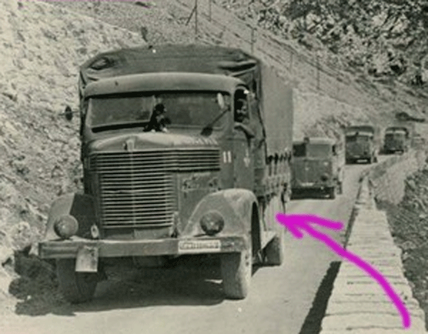

    На французском 5-ти тонном грузовике Renault AHR.
  8. unixaix
    unixaix Hauptmann
    9.770
    Баварщина
    ага, точно. само фото из Италии. А авто Рено. Недосмотрел

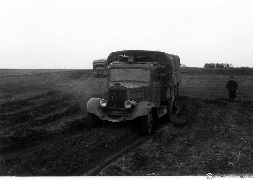

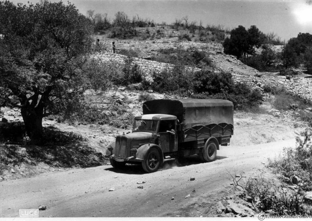

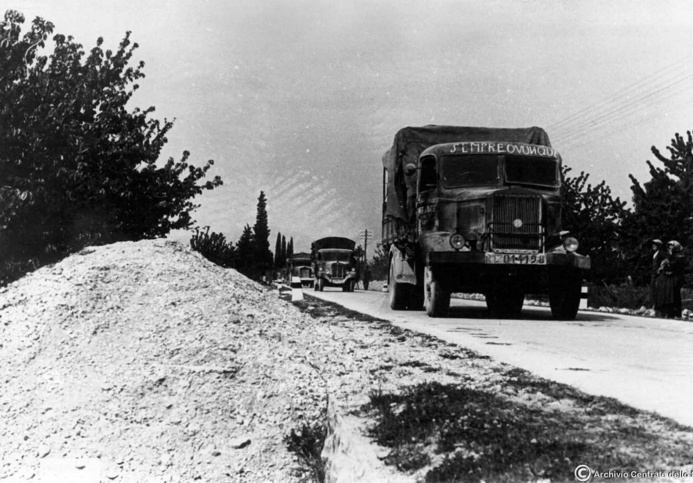

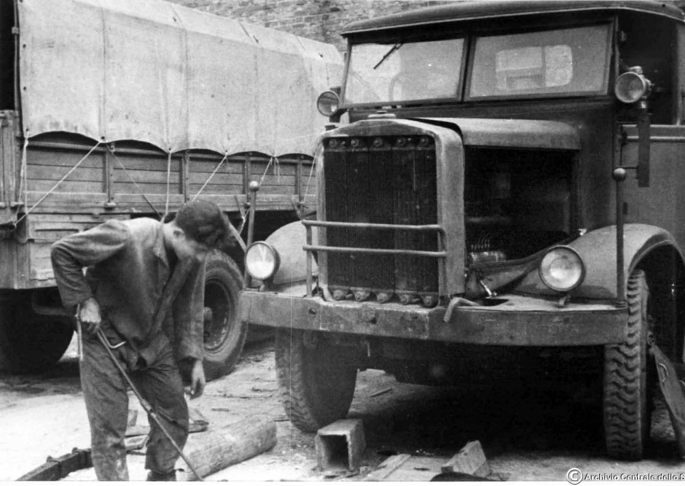

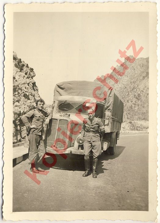

    Грузовики Isotta-Fraschini - еще одна "редкость".
    Isotta-Fraschini D80 выпускался по лицензии немецкой фирмы MAN с 1934г. Грузовики 1-й серии (1ª serie) обозначались D80NM (Nafta Militare). Машины 2-й серии (2ª serie) выпускались в двух вариантах - гражданском (D80CO) и армейском (D80COM). Внешне они отличались формой капота и радиатора. D80CO 3-й серии (3ª serie) имели характерное оформление радиатора, массовый их выпуск наладили уже после войны.
    С 1935 по 1940г. производился 3-тонный Isotta-Fraschini D70М. Ни одной фотографии с ним найти не удалось.
    В 1940г. фирма разработала бескапотный грузовик Isotta-Fraschini D65. В 1942г. в армейские части начал поступать дизельный вариант грузовика (4-цилиндровый дизель, 78 л.с.) С сентября 1943г. производилась бензиновая версия D65 2/4. После войны Isotta-Fraschini D65 оставались на вооружении итальянской армии.
    1. Isotta-Fraschini D80NM 1ª serie на Восточном фронте летом 1942г.
    2. Isotta-Fraschini D80COM в районе Сплита (Хорватия), весна 1942г.

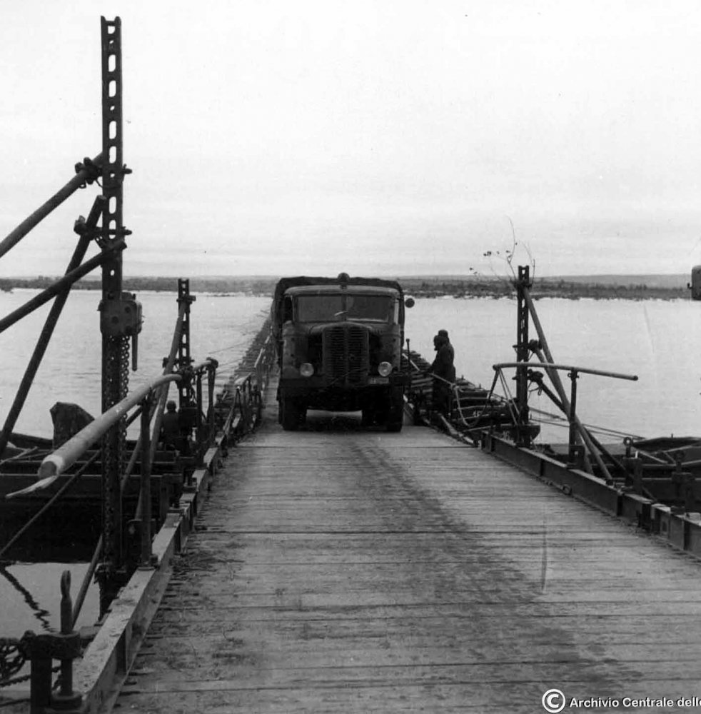

    3,4. Дивизия "Pasubio" на переправе через Днепр осенью 1941г. На снимке 3 - гражданский вариант Isotta-Fraschini D80CO 2ª serie, на 4-м армейский Isotta-Fraschini D80COM с кабиной Viberti
    5. Еще один гражданский вариант Isotta-Fraschini D80CO на Восточном фронте, август 1941г.
    6. Isotta-Fraschini D80CO 3ª serie на Восточном фронте летом 1942г. - единственная фронтовая фотография с этой модификацией.
    7.8. Isotta-Fraschini D80CO 3ª serie - послевоенная рекламка.
    9,10. Isotta-Fraschini D65. Фронтовые снимки пока не встречались.

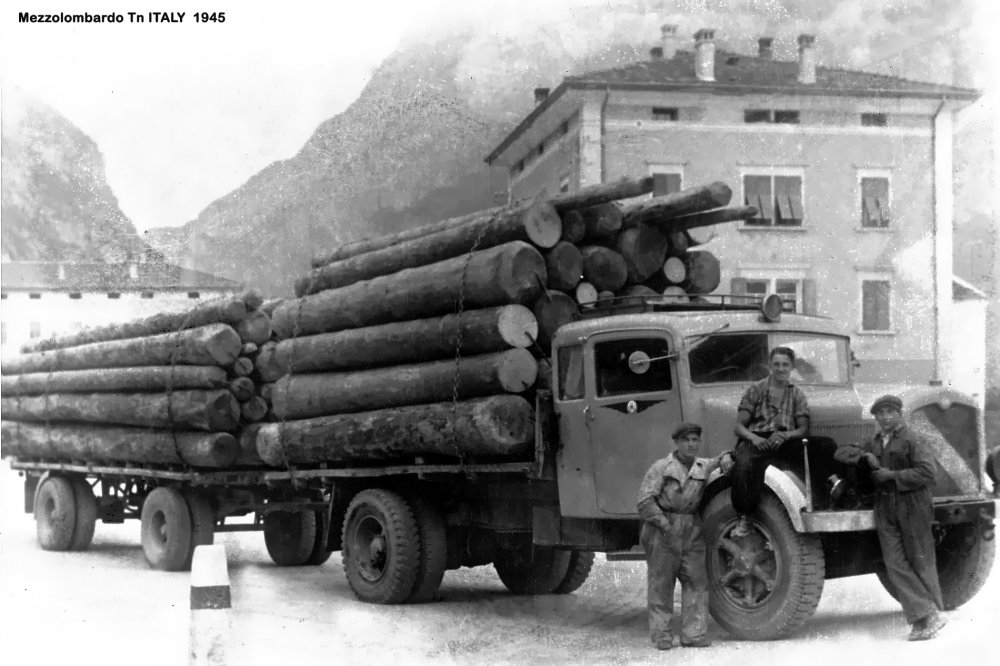

    видел на изонцо остатки фиат-15 "старого" типа, с цепным приводом. в сети найти фотографии унд описание такой древности не удалось.
  13. unixaix
    unixaix Hauptmann
    9.770
    Баварщина
    Этот, что ли? http://it.wikipedia.org/wiki/Fiat_15 ко 2-й Мировой Войне о нём давно забыли

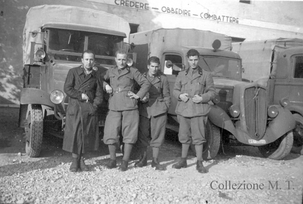

    Еще FIAT:

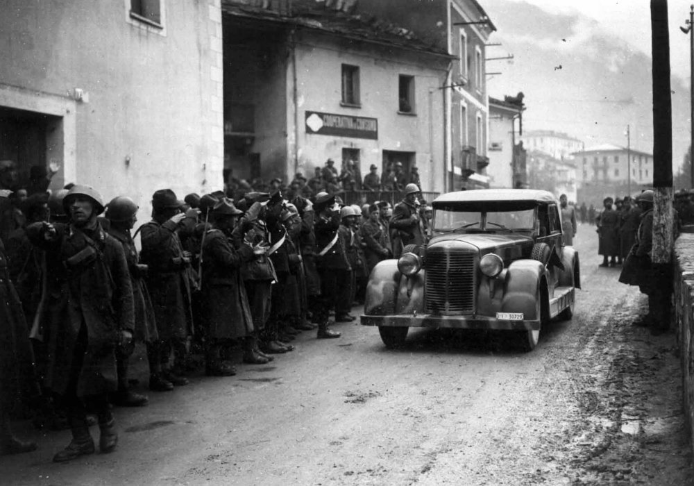

    1. Штабной автомобиль FIAT 2800 CMC. Визит принца Умберто в дивизию "Trieste", Западные Альпы, июнь 1940г.
    2. FIAT 618 в Ливии, зима 1940-41гг.
    3. FIAT 621 на Восточном фронте осенью 1941г. Были сомнения насчет этого грузовика - крылья какие-то нестандартные.
    4,5. Трехосный FIAT 621PN в Югославии, весна 1941г.

    Всё собираюсь выложить фото этого автомобиля и задать вопрос : на кой чёрт армейской машине хромированный колпаки колёс?

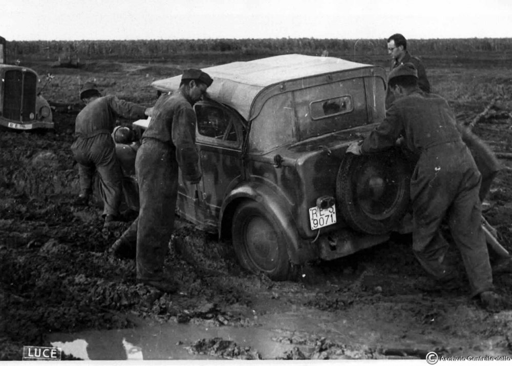

    Примерно тоже самое,что плюмажи из вороньих перьев на касках берсальеров.Хотя ,может быть, это всего лишь выставочный образец?

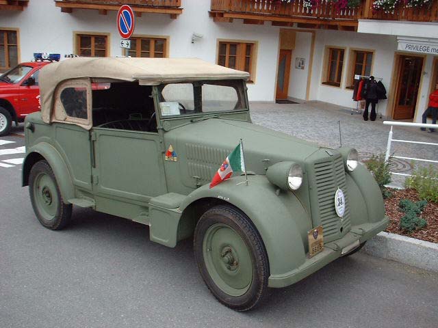

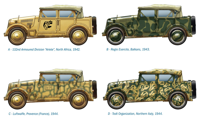

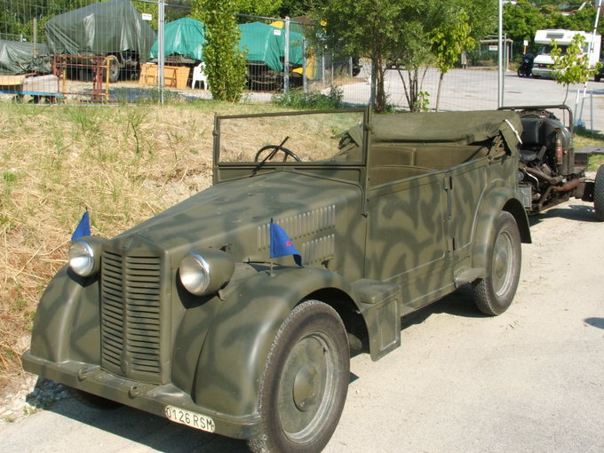

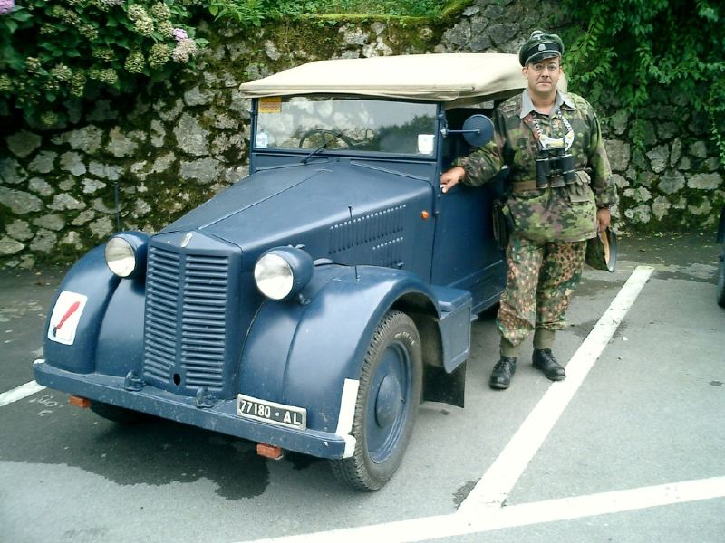

    Уж коль скоро речь зашла о легковых FIAT'ах, добавлю 508C/1100 Militare.Сразу извиняюсь за возможный повтор-тема разрастается и всего не упомнишь.
    На шестом снимке- рисунок с коробки от масштабной модели.Эмблема в виде "головы барана" обозначает принадлежность к 132-й танковой дивизии "Ариэте". "Поворотники" (или габаритные фонари?) на передних крыльях явно лишние.Их можно встретить только на некоторых отреставрированных моделях.

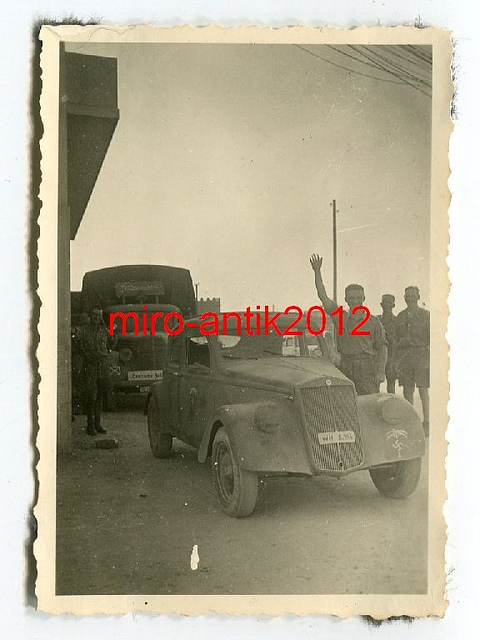

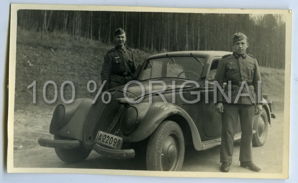

    1 FIAT 1100 Wehrmacht
    2 FIAT 1500 Wehrmacht
    3 Lancia Deutsches Afrika Korps

    1,2. Модель фирмы "Italeri". Интересно, что мне попалась та же картинка с коробки, но без поворотников :) + варианты окраски с той же модели.

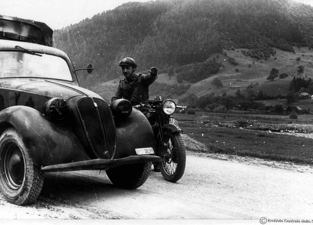

    3. Fiat 508CM
    4. Fiat 508CM на Восточном фронте летом 1941г. Слева "морда" грузовика ОМ
    5. В дивизии LSSAH

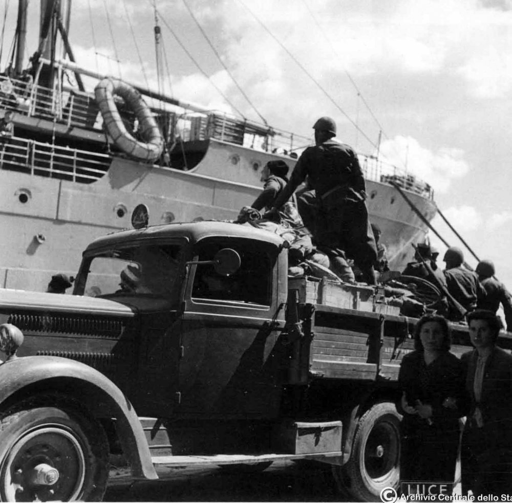

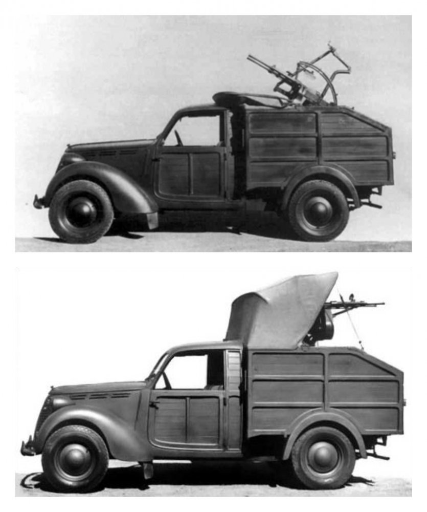

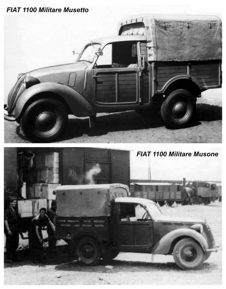

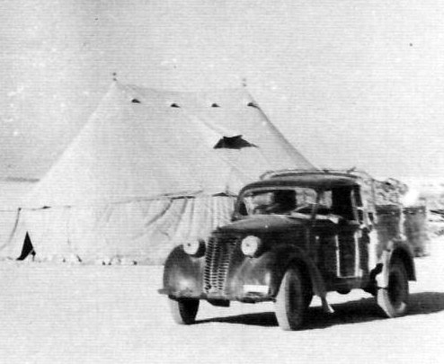

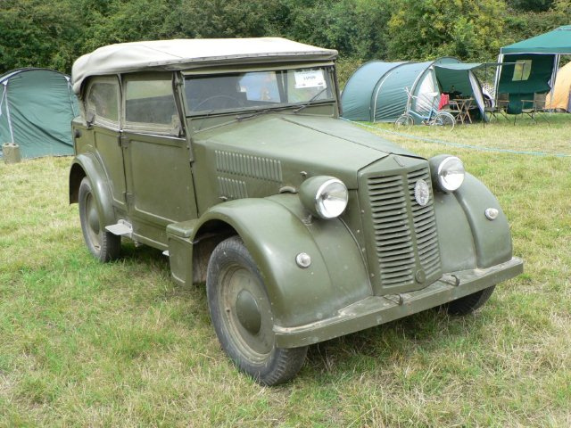

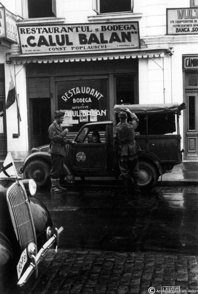

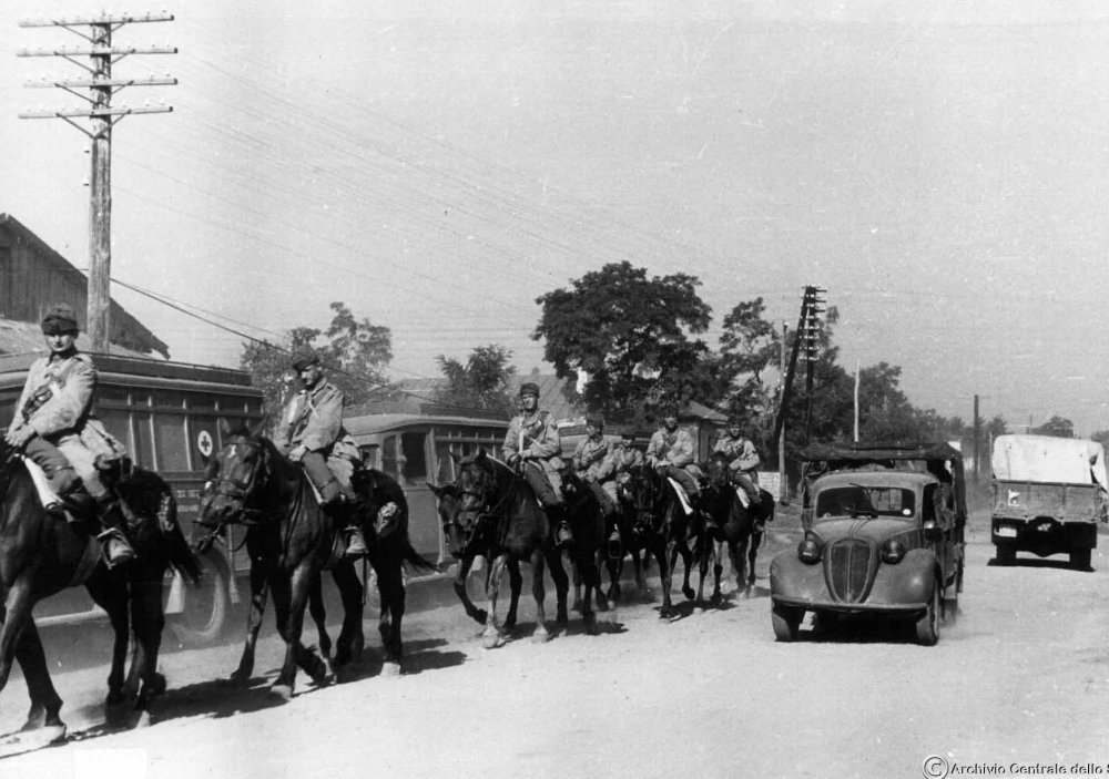

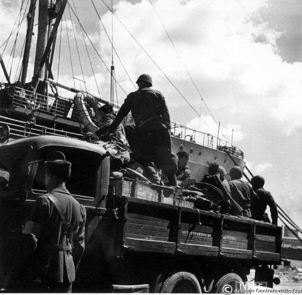

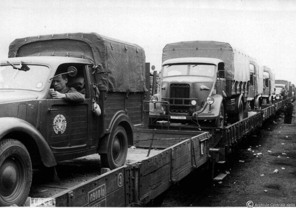

    Пикап Camioncino FIAT 1100 Militare. Разработан на базе FIAT 508С. Выпускался в двух вариантах: 1-й Musetto выпускался в 1939-40гг., 2-й Musone производился с 1941г. Внешне они отличались капотом и формой радиаторной решетки.
    1. FIAT 1100 Militare обеих модификаций.

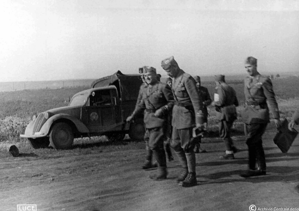

    2. Зенитная самоходная установка на шасси FIAT 1100 Militare с 8-мм пулеметом FIAT-Revelli Mod.35
    3. Железнодорожный эшелон с итальянской техникой по пути на Восточный фронт, станция Будапешт, Венгрия, лето 1941г. Спереди FIAT 1100 Militare за ним грузовик Bianchi Miles
    4,5. FIAT 1100 Militare в Румынии, лето 1941г.
    6. Командующий CSIR генерал Джованни Мессе на Восточном фронте летом 1941г.
    7-9. На Восточном фронте, лето-осень 1941г.
    10. FIAT 1100 Militare Musone
    Brummer, CCNN та Kfz подобається це.
