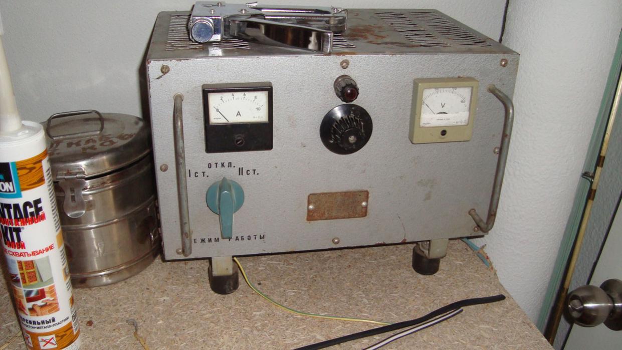

  11. Gering
    Gering Stabsgefreiter
    326
    Воронеж
    я вот таким пользуюсь,+ штатив и хим стакан около литра, чуть позже в сборе покажу
