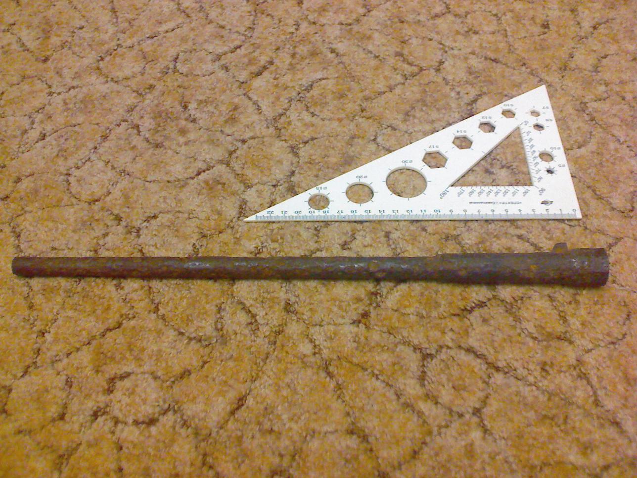

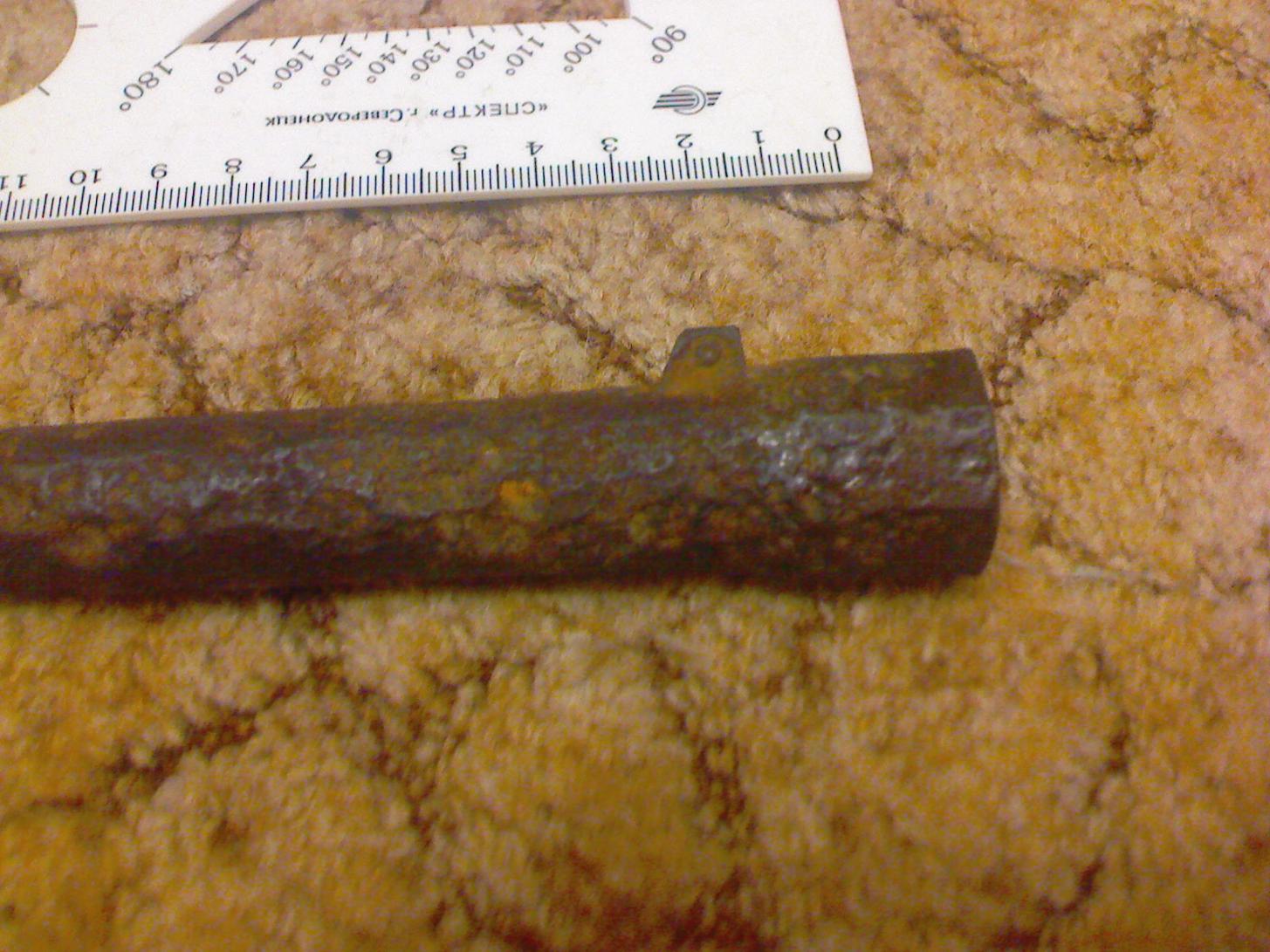

    доброго времени суток.прошу помочь в определении данных предметов,т.к.нет единогласия у камерадов.

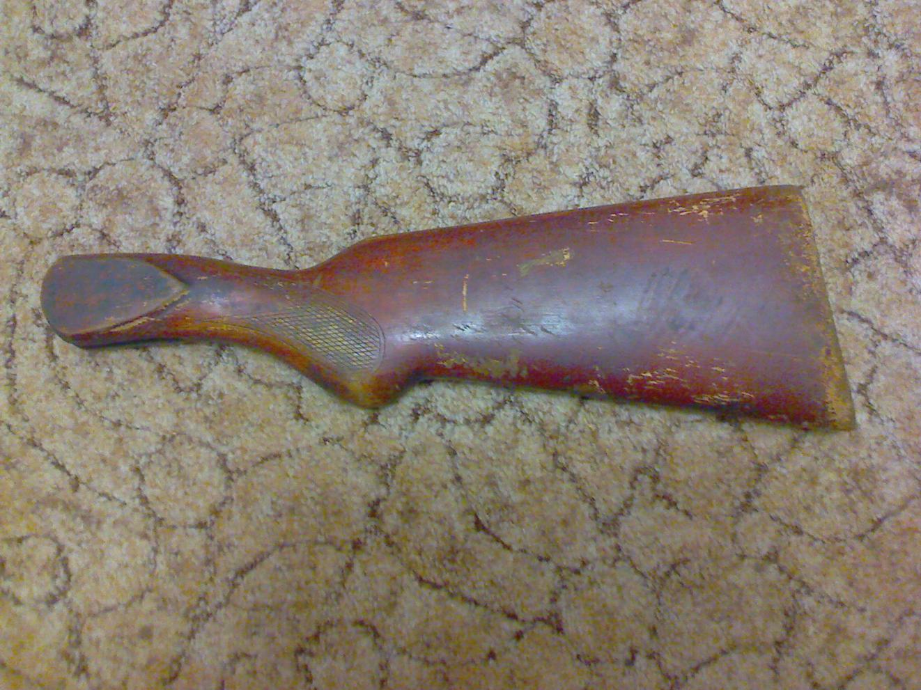

    приклад от охотничьего ружья

    Охотничий приклад.:cool:

    приклад вроде от ИЖ58 или ИЖ54

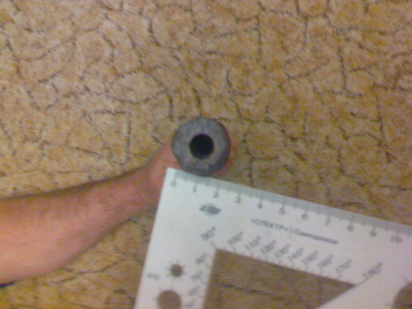

    по прикладу понятно,просто одному челу надо было чужое мнение,больше интересует ствол.длина 39,3см,диаметр отверстия на входе 15 мм, на выходе 7,1 мм

    ...а как по мне, скорее ИЖ 12 или ТОЗ 27 (короче вертикалки).

    Ствол нарезной или нет?

    Нет, посадка чисто для горизонталки.
    Это видимо для позднего варианта ИЖ58 http://www.dmazay.ru/index.php?productID=172
    потому, что у раннего была другая форма посадки - середина прямая, скруглённая снизу (у меня такой).
    Либо для одного из вариантов (а их много) ИЖ43 (последователь ИЖ58) http://images.google.ru/imglanding?...la:ru:official&sa=G&um=1&newwindow=1&start=16
    Вертикалкам характены прямые линии, с резкими изгибами в месте посадки.
    На счёт ИЖ12 http://www.google.ru/imglanding?img...um=4&ct=image&ved=0CBQQ9QEwAw&q=иж+12&start=0
    ТОЗ 27 не существует, видимо путаете с ИЖ 27 http://images.google.ru/imglanding?...fficial&hs=7mI&sa=N&um=1&newwindow=1&start=12
    а есть только ТОЗ 34 http://www.google.ru/imglanding?img...m=4&ct=image&ved=0CBQQ9QEwAw&q=тоз+34&start=0
    Я просто охотник и повидал уйму этих ружей :)

    да,ствол нарезной,глубина отверстия на входе 9 мм,дальше небольшой конус,и диаметр примерно 7,6

    Возможно это самодельный нарезной вкладыш в гладкий ствол охотружья для стрельбы крупного зверя.

    Мне этот ствол почему то напоминает дудку для МГ34, только обрезанную с двух сторон. Скорее всего она и есть, как ты и говоришь - переделана во вкладку для гладкого ствола.
    К сожалению нет сейчас стволов МГ34 у меня, не беру, я бы замерил.

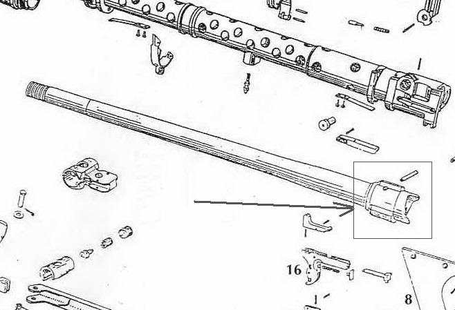

    Вот, смотри:
    теперь сравним:

    Может быть, но калибр МГ34 - 7.92 мм, а здесь 7.6
    Потом:
    "Пулемёт MG-34 построен на основе автоматики с коротким ходом ствола. Запирание ствола осуществляется затвором с вращающейся боевой личинкой, на которой выполнены боевые упоры в виде сегментов винтовой резьбы. Запирание осуществляется за специальную муфту, жестко зафиксированную на казённой части ствола..." (см. здесь http://ru.wikipedia.org/wiki/MG_34)

    :) не будьте таким невнимательным, автор же написал:
    а где примерно 7,6, там и 7,62 и 7,92 :)
    я вообще не знаю калибра 7,6, даже у 7,62 номинал 7,63-7,64, т.к. 7,62 по нарезам идёт!
    Тем более, что измерено на сколько я вижу по ржавчине, и о какой точности может быть, если речь идёт о десятых долях миллиметров???
    Так же автор пишет:
    У маузеровского патрона 7,92х57 диаметр донца гильзы 12мм, учитывая, что слой ржавчины+приблизительные измерения, и получаем необходимый результат.
    а за МГ34 далеко ходить не надо:
    http://reibert.info/wiki/index.php?title=MG-34
    а, что это нам даёт?

    согласен - примерно.
    Но казенная часть ствола сильно отличается.
    "...Запирание осуществляется за специальную муфту, жестко зафиксированную на казённой части ствола..."
    а у представленного на опознане образца такого нет. может спилили ;-)

    Обрати внимание на мой чертёж :)
    http://radikal.ru/F/s46.radikal.ru/i113/0910/b9/0090ac97f903.jpg.html
    Там всё чётко описано.
    а, вот и видоизменённая, обрезанная, с обточенными упорами казённая часть ствола:
    http://reibert.info/forum/showthread.php?t=70421

    Это не вкладыш, вкладыши обычно короче делают, форма вкладыша точно повторяет контуры патроника ружья и имеет проточку чтоб его из ствола выковырять чем нить можно было.

    там есть штуковина у казённой части, которая в ствол гладкий не даст вставить.
    Может кто самострел какой лепил - не суть
